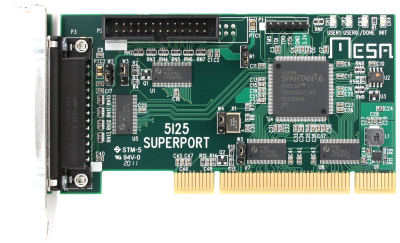

Potřebuji dvě I/O karty mesa 5i25, bohužel se mi je nedaří sehnat u evropských dodavatelů, tak budu objednávat přímo u výrobce. Když už budu v tom vyřizování, nebráním se tomu, aby se k objednávce někdo přidal.
Cena karty je 89$ při kusovém odběru, avšak při odběru 5ks už je to 71$. Poštovné vychází na 70$. Pokud by se tedy vzalo 5 karet, cena jedné vychází na cca 1400kč + 280kč pošta + cca 400kč DPH a clo, celkem tedy něco kolem 2100kč. V případě zájmu nebo dotazů pište. Pokud máte zájem o něco jiného, přikládám jejich ceník, mají celkem slušný výběr.
Ještě podotknu, že mým cílem není na někom vydělat, ale společně dosáhnout na lepší cenu. V budoucnu chci k této kartě dodělat oddělovací desku a potom moduly komunikující po RS485, konkrétně klasický releový modul a modul I/O 24V(ovládání pneu ventilů, majáku a podobných věcí), o které bych se zde opět podělil.
Nabídku nechám do pondělí 23.9.2013, kdy plánuji objednat.

Jsem totalni Mesa-neznalec, tak pardon za amaterske dotazy.
S touhle kartou 5i25 myslim byly drive nejake problemy. Uz je to OK? Uz je to "osvedceny model"?
Pokud to spravne chapu, tak tahle karta se dost vyrazne lisi od ostatnich tim, ze ma PCI-interface jakou soucast FPGA.
A jak je to s oddelovacima deskama? Co jsem videl jejich ceny primo u prodejcu Mesa, tak jejich cena je srovnatelna s cenou vlastni karty. Ale kdyz se na tu kartu divam, tak to vypada, ze ma uz sama o sobe vyvedenych 17 datovych pinu 5V-tolerant plus napajeni na kazdem z konektoru, takze oddelovaci karta (pokud by uz vubec nejaka musela byt) by se skladala jenom z nejjednodussich budicu pro oddeleni a posileni signalu. Pripadne zadnou specialni kartu nedelat, protoze by se k tomu klidne mela dat pripojit nejlevnejsi oddelovaci deska z eBay za nejakych 12 USD.
Nebo si to myslim spatne, a je v tom nejaka velka magie?
Diky za pripadnou osvetu.

Jak píše RaS, je to hlavně o té ceně. Navíc je to novější návrh desky, novější a větší FPGA, určitě to tedy není krok zpět. LinuxCNC tuto kartu podporuje, o žádných problémech jsem neslyšel, pokud o něčem konkrétním víte, tak se podělte. V poslední době se tato karta hodně rozšířila a to nejspíš díky své ceně. To, že je u evropských dodavatelů vyprodaná také o něčem svědčírobokop píše:je nejaky zavazny duvod proc nejit do overene 5i20?
Oproti 5i20 je zde rozdíl v počtu pinů, kterých je zde "pouze" 34, ale myslím, že je to stále dost.
K otázce co je to za kartu a k čemu je dobrá, jedná se v podstatě o náhradu paralelního portu, zadní konektor má stejné rozložení pinů, jako paralelní port, takže je pinově kompatibilní. Na desce je ještě druhý konektor, kde je dalších 17 pinů. Výhody oproti paralelnímu portu, který se již z počítačů pomalu a jistě vytrácí, neboť je už přes 40 let starý, je hlavně rychlost. Místo běžných desítek kHz je možné vysílat nebo přijímat pulzy o frekvenci v řádech MHz. K čemu je to dobré? Určitě jste se setkali se situací, že na driveru nastavíte vysoké mikrokrokování, aby se motor v nízkých otáčkách točil hladce, ale pak zjistíte, že ho neroztočíte do vysokých otáček. Driver by to zvládl, ale paralelní port není schopný generovat pulzy o potřebné frekvenci, takže jste nuceni přistoupit na kompromis mezi nižším mikrokrokováním a rychlostí. Dalším příkladem může být připojení enkodéru.
Co se týče oddělovacích karet, většina driverů má galvanicky oddělené vstupy, takže není potřeba znovu oddělovat. Co se týče ovládacích prvků, kontrolek a ostatní elektroniky, která bude napájena jen z karty, tak také není potřeba. Problém může nastat, pokud chcete připojit něco, co nemá oddělené vstupy a je to napájeno z jiného zdroje napětí, je zde riziko zemních smyček, které se mohou uzavřít pávě přes tuto kartu. Potom vznikají problémy, které se velmi špatně hledají. Už se to tu několikrát řešilo.
Při výběru oddělovací desky pozor na to, jestli skutečně odděluje, některé karty jsou osazeny jen budiči sběrnice, mají společnou zem na vstupu i výstupu, takže se přes ně zemní smyčka bez problému uzavře.

No ja osobne bych se bal komplikaci ale kdyz je to pry v pohode....
Dal nejdou pouzit hotove io desky od mesy protoze mas jen jeden vnitrni konektor
Prijde mi to jako spousta dost drahych komplikaci
Sam js mel problem s io kartou na 5i20 ktera nebyla standardne podporovana firmwarem pro linuxcnc
Kdyz si vemu jen stahovat asi 5 giga vyvojovyho prostredi....
Ucit se v tom kvuli jedny prkotine
Jeste ze se tu nasla dobra duse co mi pomohla

Tak pokud te k tomu vedou ty duvody co jsi pomerne dlouhosahle pospal, tak si porid 5i20.
Je s tim daleko mene problemu. Mene pinu ta karta ma , protoze k ovladani dalsich karet
pouziva smartserial protokol a pokud nejsi programator a neumis chodit v linuxu tak to ci jsi
popsal jako vyhody velmi rychle prehodnotis. LinuxCNC tu kartu podporuje ale musis si to umet upravit
a pri tom musis velmi presne vedet co delas.
Ten spartan 6 na te 5i25-ce je sice moderni ale ... nic neumi ... je to slaboucky chudacek oproti 5i20 nedej boze
5i23-ce ktera umi i matematiku.

Hm, na 5i23 je 400k Spartan-3 (3C400), na 5i25 je "neco vic nez 400k" Spartan-6 (XC6SLX9). Nevim, ale nemam pocit, ze by ten XC6SLX9 byl mene vykonny nez 3C400.Radek-B píše:Tak pokud te k tomu vedou ty duvody co jsi pomerne dlouhosahle pospal, tak si porid 5i20.
RADEK
Neco z toho sebere PCI interface, ktrery je na 5i23 zvlast, kdezto na 5i25 je soucasti FPGA. Ale celkove bude podle me hruba vykonnost daneho FPGA nejmene srovnatelna.
Samozrejme druha vec je vlastni logicky navrh, ktery muze byt u 5i25 (zatim) mozna nedotazeny, nevim.
SmartSerial pro rozsirujici karty neni treba pouzivat, pokud staci 2 LPT porty. A to by stacit mohlo, nakonec jde jen o rychle signaly. Ty ostatni se daji v pripade potreby privest na bezny LPT port, napr. na PCI kartu se 2 LPT s chipem MCS9865 (cena kolem 250 Kc).
