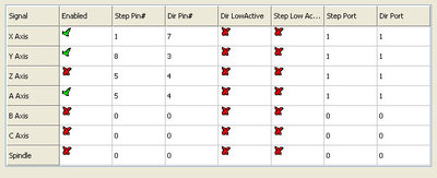

Nechápu čím to může být. Jedna osa X mi nejede jen do mínusu, jede tedy pouze jedním směrem. Opačně nereaguje a mach ukazuje že jede. Prolítl jsem nastavení a mělo by to být OK. Pokud prohodím osy, chyba se vyskytne zase jinde takže motory jsou OK. Obávám se že je to opět švábem TB 6560. :(
Jedná se o modrou desku.

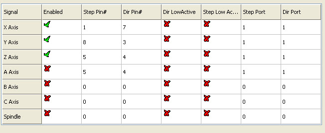

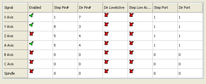

Tak jsem přišel proč to dělá.
Desku mám na 3 osy X, Y, Z, pokud potřebuji zprovoznit osu A, vždy jsem vyřadil Z a přehodil na osu A v nastavení v machu pouze pinama a Z jsem zakázal. Vždy to chodilo bez problému. Když to udělám teď tak mi začne blbnout ta osa X, proč nevím ta s tím nemá nic společného.
