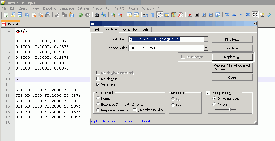

Zdravím,měl bych dotaz ohledně nasnímání povrchu sondou.Už jsem tu něco četl,ale nenašel jsem problém co mám.Povedlo se mi vše odsimulovat bez sondy spínáním vstupu,soubor s nasnímanými daty se uložil,ale uložily se pouze hodnoty bez příslušné osy,teda asi takhle 0.0000,0,2000,0.5876 ,jde to někde nastavit aby to bylo ve formátu X0.0000 Y0.2000 Z0.5876 ,případně nějakej editor v kterým by to šlo automaticky doplnit,nedovedu si představit to psát ručně pro několik desítek tisíc řádků.

Pro jaký program ty data potřebuješ (třeba by šla udělat úprava tam)? Jinak by to šlo asi třeba v nějakym lepšim editoru (Notepad++), který umožňuje replace s regulárními výrazy.. Nebo v Excelu (CSV import).. možností je dost..

Na to by ti stejně X0.0000 Y0.2000 Z0.5876 nestačilo, ještě tam budou asi potřeba nějaký G-čka, ne? Nebo má Mach nějakej speciální mód, kterýmu stačí todle?
Takto v Notepad++:
Find: ([0-9.]*),\s*([0-9.]*),\s*([0-9.]*)
Replace with: G01 X$1 Y$2 Z$3
Search Mode: Regular Expression
zmáčkni Replace All
Ale takto jednoduše to bude fungovat, pokud to bude naskenováno zig-zag, aby tem nebyl žádný negravírující přejezd (např. z konce jednoho řádku na začátek dalšího). Plus co píše robokop :)

Super,vyzkoušel jsem ten NOTEPAD++ a funguje to díky moc Thomeeque,když to půjde takhle,tak to snesu.

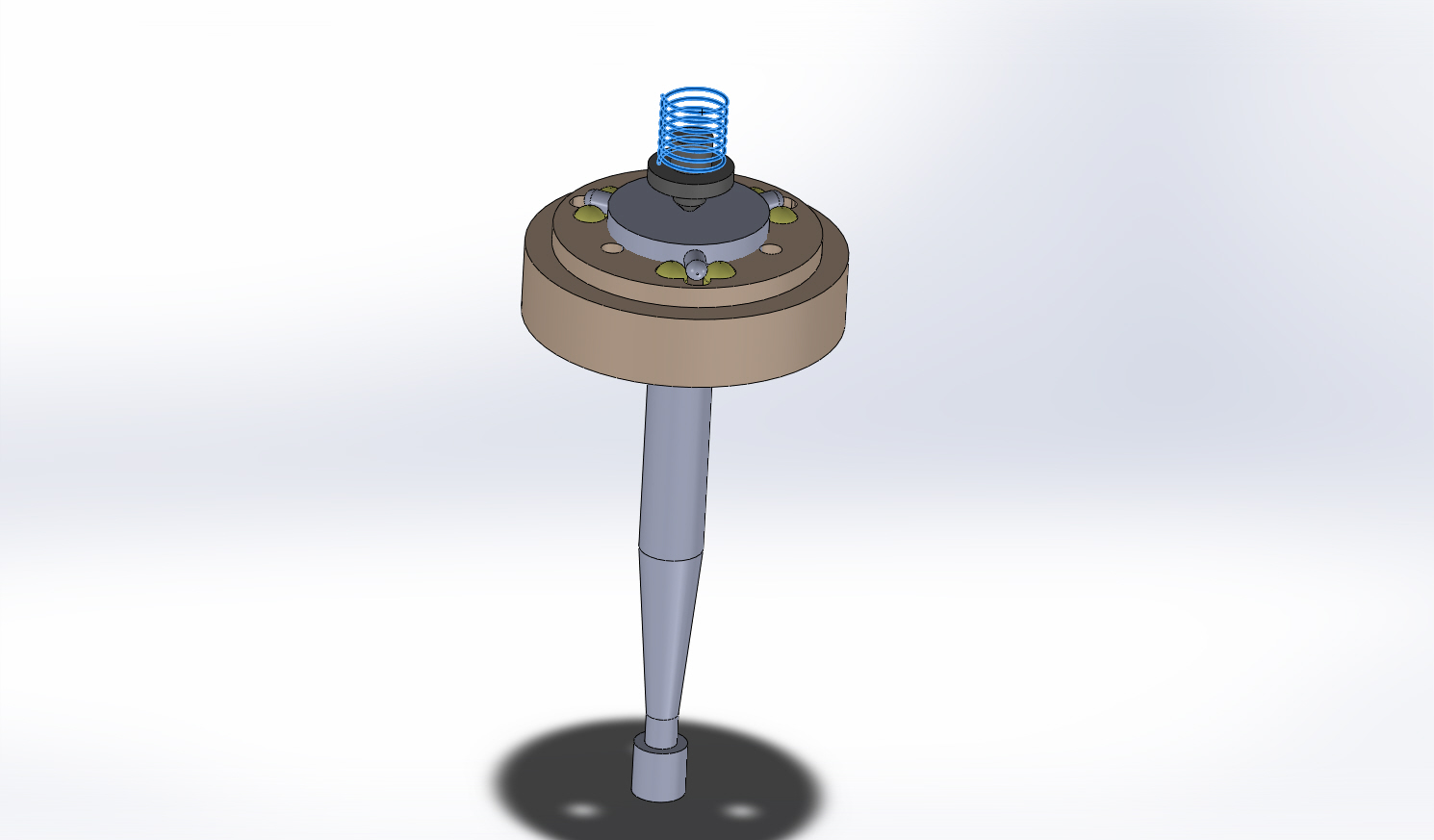

Zdar,sondu mám sehnanou origoš která funguje jak bočně,tak čelně,ale je opticko akustická s vnitřní baterií,což je pro mý účely moc velký,navíc by to žádalo elektroúpravu, je s 40 strmým kuželem,takže jsem ji kuchnul a konec v té hnědé barvě udělám nevodivý ,zapustím 6 mosazných kontaktů v kterých budou sedět kolíky doteku,tím pádem když těch 6 kontaktů propojím sériově,tak při jakýmkoli vychýlení doteku dojde k přerušení signálu,né k sepnutí,to se mě zdá nespolehlivý například při oxidaci nebo bordelu a vůbec špatným kontaktu.Na přesný konec doteku se přichytí snímací dotek podle požedovanýho průměru a tvaru nástroje,pak by to mělo sedět i na obrábění.To znamená když budu snímat dotekem průměru 2 mm,tak použiju i frézu na obrábění 2mm.Snad to bude fungovat.

to co jsi tu nakreslil je funkční taky se to tak dělá , je toho plný net , jen nechápu proč chceš měnit doteky podle průměru frézy , vždyt to si systém dopočítá podle hodnot z kodu

No nevím jak si to systém odpočítá z kodu,to nějak nechápu,ale pokud budu dejme tomu snímat pro nahrubování určité součástky dotekem ostrým do špičky a použiju frézu průměr 6mm,tak v hloubce to sedět bude,ale kde bude mít brát fréza bokem,tak by se chovala jako ten hrot co skenoval,brala by středem.A jelikož při skenování to vlastně řádkuje že to jezdí z prava do leva a zase doprava,tak myslím že nejde použít průměrová korekce nástroje.Ale možná se pletu,je to moje doměnka.To co jsem nakreslil,je podle originálu,jen ten konec bude nevodivej,tím chci jenom uvést na pravou míru to že jsem to nevymýšlel,jenom okopčil.

budeš chtít frézovat 2kou frézou vezmeš 2ku dotek, budeš chtít frézovat 6kou vezmeš 6ku dotek.. fréza se opotřebí a bude mít 5,95 tak vezmeš dotek 5,95? zamyslel jsi se nad tím? nepřipadá ti to jako blbost?

Rozhodně nehodlám na dělané frézce s MACH 3 o kterým zde většina lidí píše že vynechává pulzy atd... vyrábět přesný formy na zrcadla reflektorů a podobně,takže sorry,ale mě nějakých 0,05mm na průměru nástroje při obrábění nemůže rozházet.Jde mi spíše o tvarový věci ručně vyřezávaný okopírovat a vyrobit.Na přesný věci mám CAM a frézku v práci.Ještě jsem se ale nedozvěděl jak se to správně dělá tahle digitalizece,zatím tu každý jen vytýká chyby,tak se pochlubte jak to děláte vy.Nemůžu přece kopírovat povrch ostrou sondou,která se mi dostane do 1mm široké skuliny hluboké 3mm a pak tam pustit 6mm frézu,samozřejmě že mi pojede do stejné hloubky a zanechá po sobě kráter svýho průměru,ale když to udělám dotekem 6mm stejnýho tvaru a frézu použiju tu samou 6mm i tvarově,tak mi tuhle skulinu mine i sonda i nástroj a pro nahrubování mi to stačí.Pokud by šel povrch převést do 3D modelu ze souřadnic co vyhodí Mach,tak to by bylo úplně ideální pro CAM,ale to vůbec netuším jestli jde a jak je to moc složitý a navíc pro moje domácí účely je vyhovující moje řešení.
