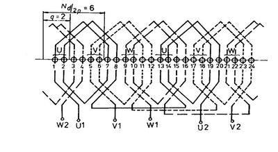

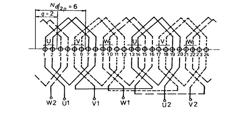

lubos
Příspěvky: 5136
Registrován: 2. 5. 2007, 3:47
28. 9. 2013, 7:34
No mě to právě přijde dost divný, mám rozbraného atase a nějaké ATC vřeteno a třeba to atc vřeteno má cca 24 nástavců a rozhodně tam funguje co 50hz tak 3000tis otáček. Mám pocit že atas má 12 nástavců a pro každou fázi 4 cívky tam by to asi vycházelo.
teoreticky mi to štimuje ale prakticky nějak ne.
IQ156
Příspěvky: 8929
28. 9. 2013, 10:04
to přece záleží jak to je namotaný..ten trafoplech bude stejnej s 24ma drážkama pro 2,4,6 i 8mi pólovej motor... aspoň co si tak vzpomínám..
