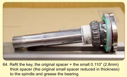

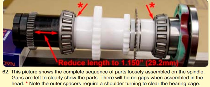

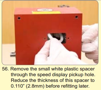

potřebuji vyměnit na tomto soustruhu ložiska ve vřeteníku a narazil jsem na věc která mi není přiliš jasná.
Ložiska 30206 - širší o 1.25mm než původní.
To že je potřeba tuto distanční trubku zkrátit o 2x1,25mm mi je jasné
- stačí ji udělat ze silonu nebo radši dural jako jsem tu viděl?
Co nechápu - proč zužovat tuto podložku?
A proč vyrábět následující podložku novou?
Teď když koukam na to ložisko před sebou tak to možna chápu - ten vniřní kroužek ložiska je asi víc do strany než u původního ložiska.
Tj 2x1.25mm + neco?
Je to tak?
Díky za odpovědi
Nerad bych to rozebral a zjistil že potřebuji výše uvedené vyrobit a nemám na čem :twisted:

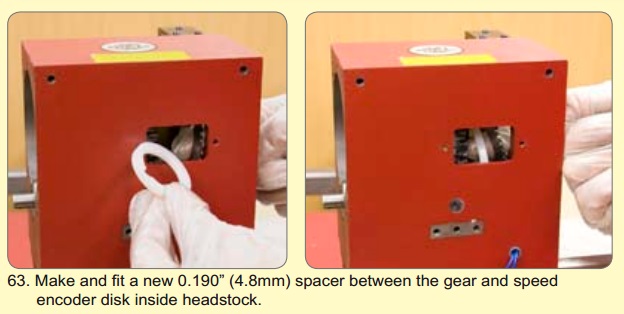

Pokud jsi se rozhodl pro kuželíková ložiska, tak laicky řečeno, neumístíš je tak blízko k sobě, jako byla ložiska kuličková. Tím se víc vysune černé distanční poudro a kolečka na kulise pod ním nebudou zabírat v celé šířce. Proto je potřeba černé pouzdro zkrátit, případně vyrobit z duralu nové(kratší). Pokud máš klon se snímačem otáček, tak bude důležité i vnitřní vymezení, jinak Ti ozubený kroužek poškodí optickou závoru. Vymezení je možné pružnými podložkami, podle průměru vřetene. Předpokládám, že máš nachystané i kovové dvojkolo a to i na přesuvník! Ložiska je možné zvolit i s kosoůhlým stykem a pak by Ti seděl i rozměr v porovnání s původními ložisky.

Miltech píše:Pokud jsi se rozhodl pro kuželíková ložiska, tak laicky řečeno, neumístíš je tak blízko k sobě, jako byla ložiska kuličková. Tím se víc vysune černé distanční poudro a kolečka na kulise pod ním nebudou zabírat v celé šířce. Proto je potřeba černé pouzdro zkrátit, případně vyrobit z duralu nové(kratší).
tak jsem to nejak pochopil, nahradni pouzdro uz jsem udelal - o 2x.1.25mm kratsi
Miltech píše:Pokud máš klon se snímačem otáček, tak bude důležité i vnitřní vymezení, jinak Ti ozubený kroužek poškodí optickou závoru. Vymezení je možné pružnými podložkami, podle průměru vřetene.
No, mne nebylo jasne co sachuji s temi podlozkami - hlavne jejich velikosti.
Udelam to jinak - frknu k loziskum dve 1.25mm duralove podlozky

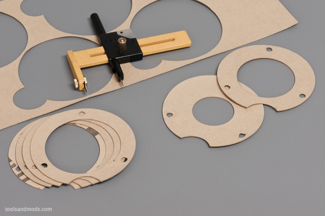

In order to compensate for the differences two washers were made from 38 mm round stock. This was bored out to 30 mm (the spindle shaft diameter) and then parted off to make two 1.25 mm thick washers.
a proc tam dava tyto tesneni?
For the spindle tapered roller bearings have made seals from automotive jointing material. Seals were made after calculating dimensions of the bearing housings on the headstock and bearing dimensions. The jointing material used is 0.7mm thick, and each seal was made in three parts in order to make clearance for the bearing. As new bearings are 1.25mm thicker than the original ball bearings, two 0.7mm parts of each seal are actually spacers.

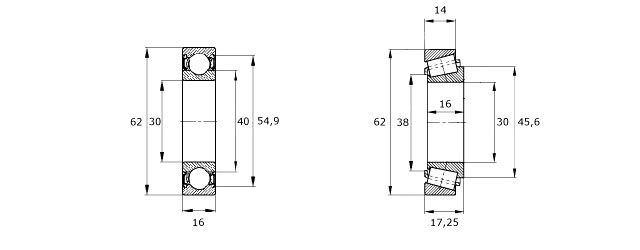

tomu nerozumim... to nove lozisko je vnejskem naopak o 2mm uzsi

jak užší vždyt má dole kotu 17,25 to je snad širší ne ??

ale nahore je 14 - a predpokladam (mozna spatne), ze ta tesneni se oprou jenom o tu vnejsi, pevnou - tj uzsi cast
to tesneni se tam ale mozna da dat i po montazi, takze to nebude to nejhlavnejsi
Příspěvky: 7185
1. 10. 2013, 8:28
ale tebe přece zajimá celková tlouštka ložiska , rozteč vnitřního kroužku k vnějšímu
