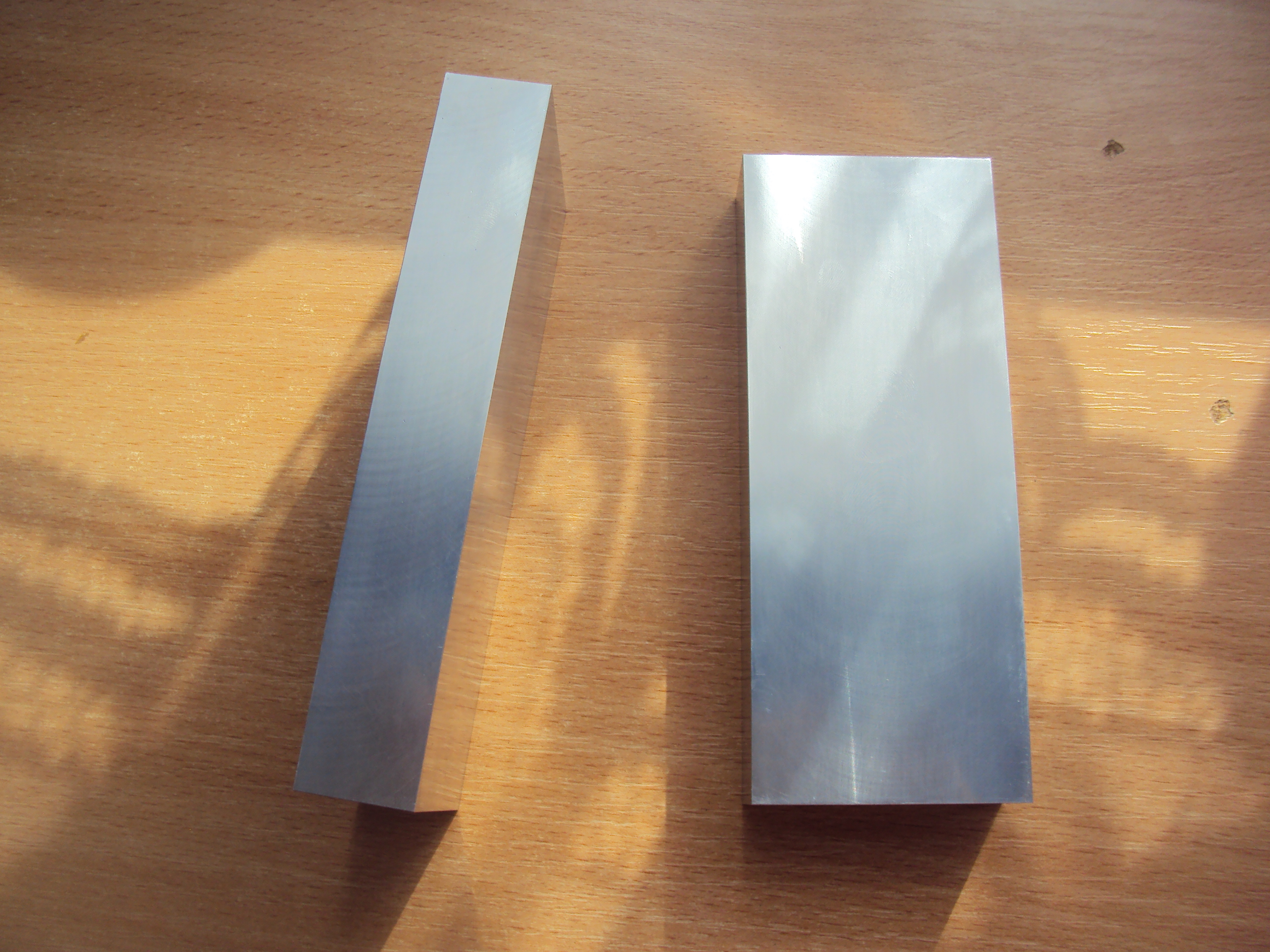

Potřeboval bych vyrobit dvě obdelníkové podložky z duralu o rozměrech 150x60 mm tolerance +- 0,5mm vysoké 23 mm s tolerancí max +-0,05mm.

Při téhle toleranci už by tam měla být uvedená teplota, při které se to měří :D

a jak si myslíš že se změní ten největší rozměr 15cm při změně teploty třeba o 20st?

Gnat mel asi namysli rozmer 23mm s toleranci +/-0,05mm. Pokud jsem se nesekl v desetinne carce, tak pri zmene teploty o 20st. se rozmer 23mm zmeni o 0,000010948m coz je 0,010948mm. Rozmer 150mm pak 0,0714mm

no právě, že se změní při šílené změně teploty o 20st o pouhou setinu takže na toleranci +-0,05 to nemá víceméně vliv ať to měříš třeba v pekle nebo u eskymáků,rozměr 150 jsem uvedl proto že je největší a tam ta odchylka bude nejvyšší cca 7stovek

No právě. Předpokládám provozní teplotní rozsah 40K a tam už je ta tepelná dilatace na tom rozměru 23mm ve stejném řádu jako udávaná přesnost výroby a tudíž by podmínky měření měly být specifikovány. Mě to teda vychází na změnu o 0,025 mm, což je polovina požadovaného tolerančního pole.
Ale jinak jsem tím chtěl spíš upozornit na to, že obrábět něco tak měkkého, dilatjícího, tečícího a vymačkávajícího se jako jsou hliník a jeho slitiny v setinách mm je podle mě totální nesmysl.

že by zpátky na stromy? :D to snad nemyslíš vážně že by se nedalo vyrábět z hliníkových slitin na setiny? kde by byl asi tak letecký průmysl..?
na průmce jsme měli dílny dostal jsi kostku duralu a pilník řekl se rozměr třeba 50 kdo to ručně vypiloval 50+-0,1 měl 1 50+-0,5 a víc za 5 prostě co desetina to známka.. a šlo to.. ručně pilníkem..
a jinak k té teplotě tak je samozřejmě zvykem ty rozměry udávat při pokojové teplotě... těžko někomu vyrobím něco o 0,3mm menší a budu mu tvrdit že si to má zahřát na 150stupňů a bude to OK :D
