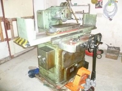

zdravím všetkých,
pán predáva brusku BPH20: http://stroje.bazos.sk/inzerat/30044045/bruska.php" onclick="window.open(this.href);return false;
mám to len 35km a aj ženu som nalomil :-) chce za ňu 1000E
bol som ju pozrieť: funkčná, magnet by potreboval prebrúsiť, vreteno má vôľu cca 0,04mm
čo vy na to?

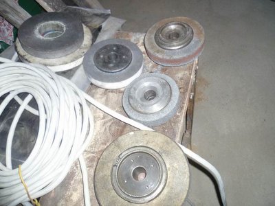

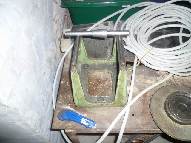

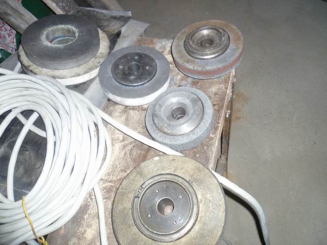

sú k nej nejaké kotúče aj s prírubami, vyvažovací stojanček a trň...

už som sa s pánom záväzne dohodol...
bruska ja zatiaľ pribetónovaná a je nutné vysťahovať sústruh ktorý je stojí v ceste :D

tak už je doma :D

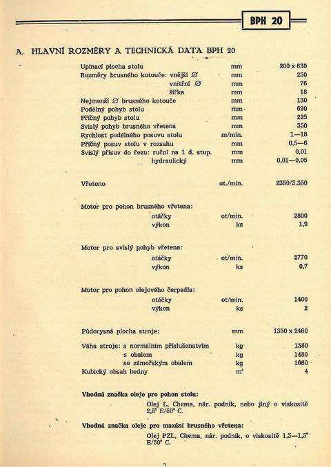

pozeral som do manuálu (z tvojich stránok -dík) a je tam
2,5 E /50C tak som myslel že je to tiež ložiskový ...

No já myslím, že to číslo 46 bude tak zhruba tato viskozita u té hydrauliky dá se to vygůglit, ale nasadil jsi mě brouka do hlavy a byl jsem se juknout na to KV 46 a je to teda docela medík oproti té hydraulice, nejsem si jistej jestli by to to čerpadlo dalo :?:
