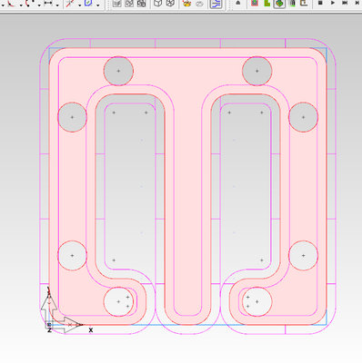

Dobrý večer,
ako sa, prosím vás, rieši v FC "offset" pri frézovaní drážky? Ide o to, že ak dám spraviť drážku, tak krivka je v podstate stred nástroja, ale ja by som potreboval, aby išla "po kontúre"...

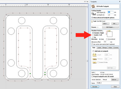

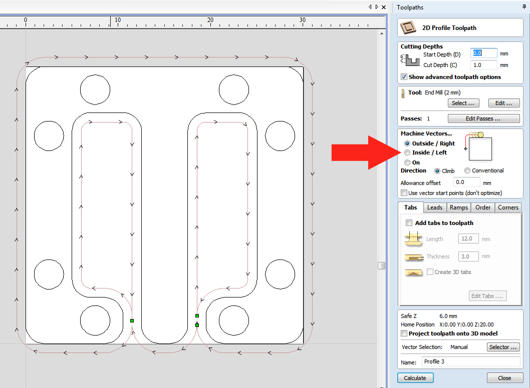

V Aspire je na to prepínač:
To som v FC nikde nenašiel.
Ešte ma napadlo, že v FC zadám offset oproti krivke, v tomto prípade 1/2D nástroja, čiže prejde nástrojom po (prepočítanej) krivke... Ale táto možnosť tam tiež nikde nie je.
Akože problém to nie je moc veľký, v Aspire to spravím, ale sa mi nezdá, že by sa to vo FC nedalo. Pri gravírovaní je to dosť potrebné...
Ale je dosť možné, že som len slepý, a niekde tá možnosť je.
Ak by ste niekto vedeli, budem rád. Ďakujem, P.

A dráha je vypočítaná dobre, akurát ja ju potrebujem posunúť v mojom prípade o 1mm smerom von (v podstate pri akomkoľvek priemere nástroja ju potrebujem posunúť o 1/2D)... Stred nástroja totižto ide po "hrane" obrobku, t.j. z obrobku zobere práve tú 1/2D.

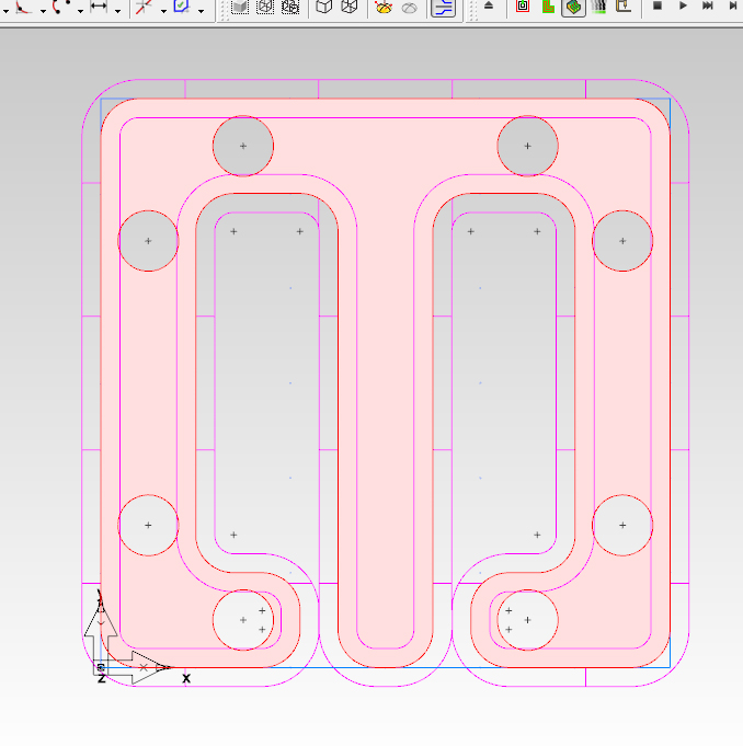

Stejný účinek jak popisuješ má prvek přídavek na stěnu. Dá se zadat i do minusu, takže můžeš zadat "offset" kontury na obě strany. Ať už máš hrubovací nebo dokončovací dráhu ten přídavek na stěnu by měl jít přidat.
Edit: Nebo můžeš offsetovat samotnou křivku kontury v průvodci křivkou je volba offset.

Jo, to je presne ono... Ďakujem veľmi moc, P.

Jasne, aj tak sa to dá, ale pri drážke to nefunguje. Strojná dráha je vždy na stred drážky, zatial jediné riešenie je to, čo písal KRoser.
