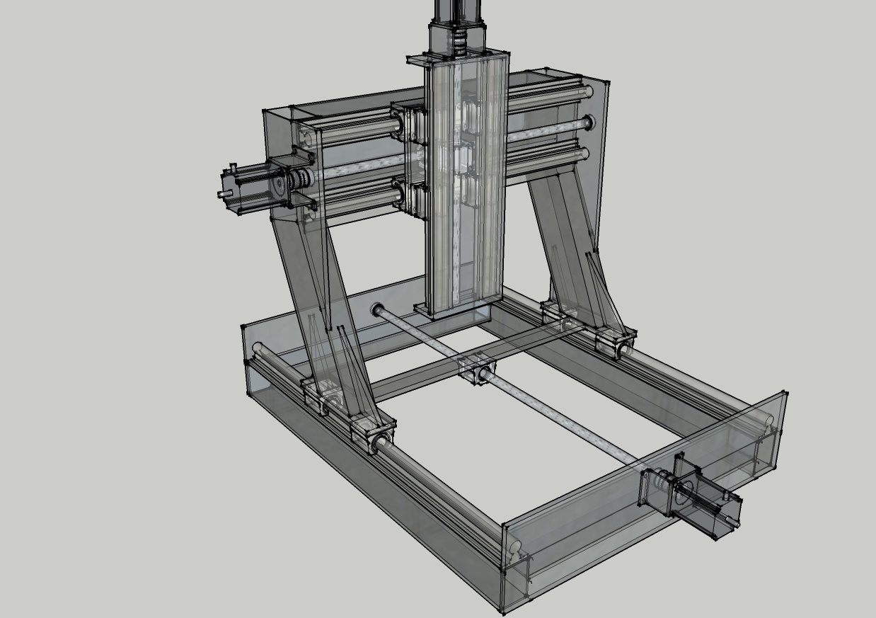

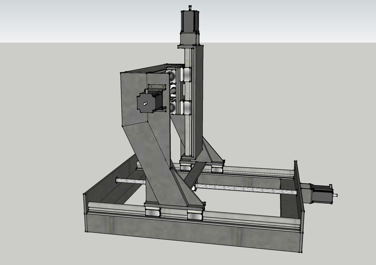

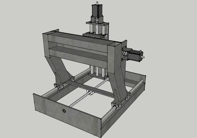

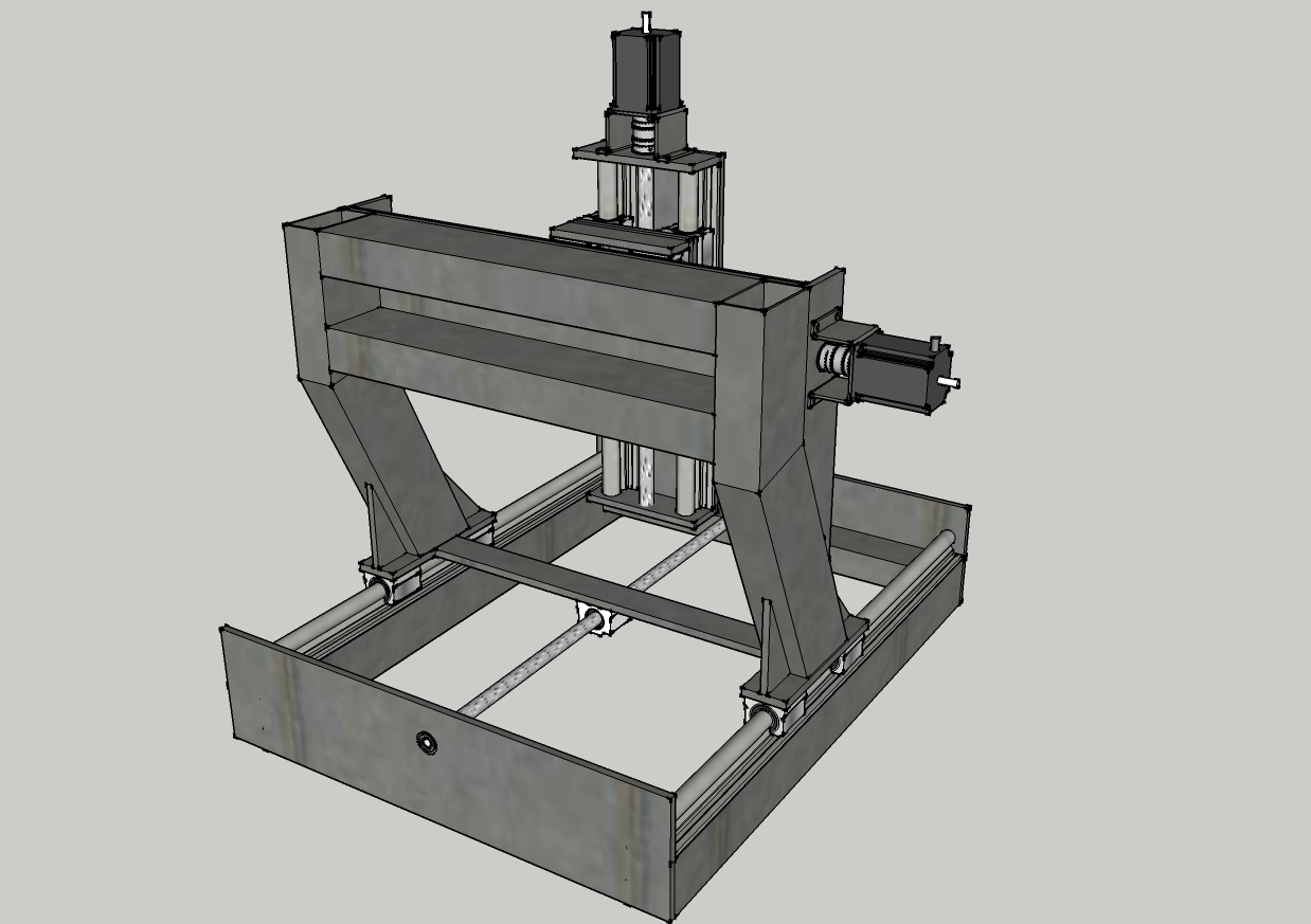

Ahoj nedavno som dokončil navrh cnc a potreboval by som poradiť napriklat čo by ste zmenili na konštrukcii,ako pripevniť možno nalisovať ložiska na trapezovych tyčiach...
Chcem použiť linearne vedenie 20mm,voziky,trapezove tyče priemer 16 stupanie 4mm,matice,spojky,(ten prvy)motory 1,8nm.

chceš použít lineární vedení nebo tak říkáš těm podepřenejm tyčím co máš na modelu?

ano chem pouzit podperne tyče som satrocha pomilil :D

hele mě se to líbí , objevuje se tu spousta konstrukcí které jsou složité a přezto mají nízkou tuhost a špatnou vyrobitelnost , tohle je na měkké materialy slušné , jednoduché a účelné

Ďakujem ale dokazaloby to obrábať napriklat dural?

samozřejmě záleží na vřeteni a dalších vlyvech , ale po malých šponkách s kvalitním nástrojem si troufnu tvrdit že jo , samozřejmě bych ještě vystužil to zetko ,jenom deska není moc vhodná , a moná dát nějaké žebro na ty plotny na ktrých máš uchycen ten nejdelší šroub
a vylít ty jekly betonem pro tlumení vybrací

No ešte sa s tím pohrajem a jaky mám tam dať betón?

Hezky jsi okopiroval moje cnccko. Jen si dej pozor aby ti v krajnich polohach osy Y nekolidovalo Zko s nohama portalu kdyz je Zko az dole. Pokud tam das poradny lineary a ne podepreny tyce tak to dural taky zvladne...

Trocha som sa inšpiroval :).To som si ani nevšimol budem to musieť nejak upraviť.

beton , pohledej tady na foru , třeba polymerbeton a podobně , už se to tu hodně probralo
