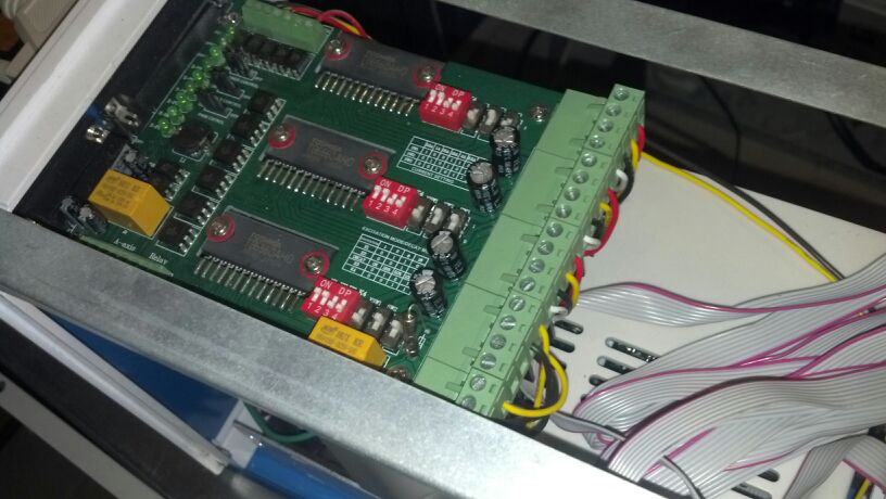

Dobrý den,
mám problém propojení PC a ovladače ( http://www.aliexpress.com/store/product ... 54901.html" onclick="window.open(this.href);return false;). Toto jsem koupil. Vůbec mi to nejde spárovat ani nijak nastavit. Jestli je tu někdo kdo má podobnou desku a pomohl by mi s nastavení. Požívám Linux CNC na ubuntu 10.04 distribuci staženou z linuxcnc.org.
problém č.1 - dostal jsem k cnc nastavení ale nefunguje mi ani s machem ani v linux CNC.
Problém č.2 - pokut připojím LPT ke kompu tak po zapnutí cnc se mi roztočí vřeteno aniž bych měl puštěný jakýkoli software a to jak ve windows tak linuxu. a zkoušel jsem vyměnit i PC. pouze v linux cnc pokud nemam sepnutý centrál stop a v programu zapnu osy (pohyby přestanou být vyšedlé) tak se vřeteno vypne. takže mi příjde že to funguje přesně naopak než by mělo. Jinak i když jsem se dostal do tohoto stavu tak stejně nic nefunguje.
Rád bych to tedy nějak rozběhal. Ale potřeboval bych nasměrovat v čem může být problém, abych neřešil něco co možná už někdo vyřešil. Níže přikládám fotografie CNC controleru

Po spusteni PC je na pinech LPT portu nejaka uroven, ktera je u ruznych PC a ruznych
LPT portech ruzna (podle toho, jak je udelany LPT port a co tam BIOS nastavi).
Takze na spravnou logickou uroven se muzes spolehnou az po startu ovladaciho SW
(tedy LinuxCNC nebo Mach).
Takze prakticka rada - napred pust PC, nechej nabehnout LinuxCNC, a tepreve pak
spust napajeni frezce.

Konkretne u me je to spravne prirazeni jednotlivych pinu takove:
LPT signál
2 out X step
3 out X dir
4 out Y step
5 out Y dir
6 out Z step
7 out Z dir
8 out CP- pro 4. osu - nezapojeno
9 out DIR- pro 4. osu - nezapojeno
10 in X limit - nezapojeno
11 in Y limit - nezapojeno
12 in Z limit - nezapojeno
13 in emergency stop
15 in probe
17 out PWM motor
Jinak u nekterych signalu jsem musel zapnout inverzi signalu. Takze pokud Ti treba jedou
osy opacnym smerem nebo vreteno se toci kdyz nema, tak zapni negaci.

Tak vřeteno už se konečně točí když má. Chyba byla pouze v inverzi signálu.
pořád mám ale problém s posuvama. ani jedna osa se nechce hnout. a i když mám puštěný nějaký program tak mi prostě nic nejede. při spuštěném programu dokonce krokové motory ani nevykazují žádnej odpor což mi příjde divné. Nevíte kde může být problém?
dle štítku jsem zjistil že mám tyto krokáče :http://oceancontrols.com.au/MOT-122.html
šrouby mám 1605 takže stoupání 5mm na otáčku. Driver bokužel určit nedokážu. jestli to někdo z fotografie v příspěku výše identifikujete budu velice rád.
jinak mi ještě nesedí poček kroků. dle mého nézoru bych měl mít nastaveno 200 a ne 320 jak mám ale v návodu je uvedené přepočet 8x(360/1.8)/5=320

chybi Ti nastaveni vystup Enable.
motory musi zacit "syčet" kdyz das v lcnc F2
IMHO pin 1 nebo 14 - dle navodu

tak už jsem to nstavil ted po zapnutí konečně motory vykonávají odpor ale pořád nereágují. Kde může být další problém?
Re: čínské cnc
Napsal: 29. 10. 2013, 4:10
od oscar
nastavil bych jinak casovani
DIRSETUP = 25000
DIRHOLD = 25000
STEPLEN = 10000
STEPSPACE = 10000
a neco udelal s rychlosti a mikrokrokovanim (to je to "nevim co to je")
:D
dej tam treba
200
8
1
5
30
400

Napsal: 30. 10. 2013, 1:36
od koudyxxx
Díky, díky, už se mi to hejbe. Sice to jezdi místo nahoru doprava apod. Ale to jen přeházím kabely. Asi mi je čiňání špatně označili jako vše :D. Takže jen prohodit osu X se Z a jede to. Jako další problém mám s vřetenem a nastavením otáček na měniči. nemáte někdo k tomuto měniči nějaký smysluplný návod? Jediný co jsem měl je návod v čínštine který jsem pomocí translatoru přeložil :D pro pobavení přikládám úryvek týkající se měniče:

Tak už jsem zas pokročil. konektor vyměněn za evropský a osy přehozeny. Hejbe se mi to jak má akorát pořád nevím jak s tím měničem. Ať tam mačkám, co tam mačkám mám tam pořád maximum 400 HZ a žádná změna takže jsem údajně pořád na 24000 ot/min :( a nevím jak to snížit.

a nema byt pin 17 spise spindle pwm?
jak to ma rollfree
Re: čínské cnc
Napsal: 30. 10. 2013, 4:43
od koudyxxx
jo jasnýýý, sem slepej, sem to špatně opsal i z manualu, kde to tak je. Díky moc všem za ochotu.
už vše běhá, jen mi příjde je krokáče trochu drnčej. hlavně osa Z. Přitom mám vše nastaveno stejně a osa X a Y je celkem OK. ale to snad asi v jiném vlákně.
