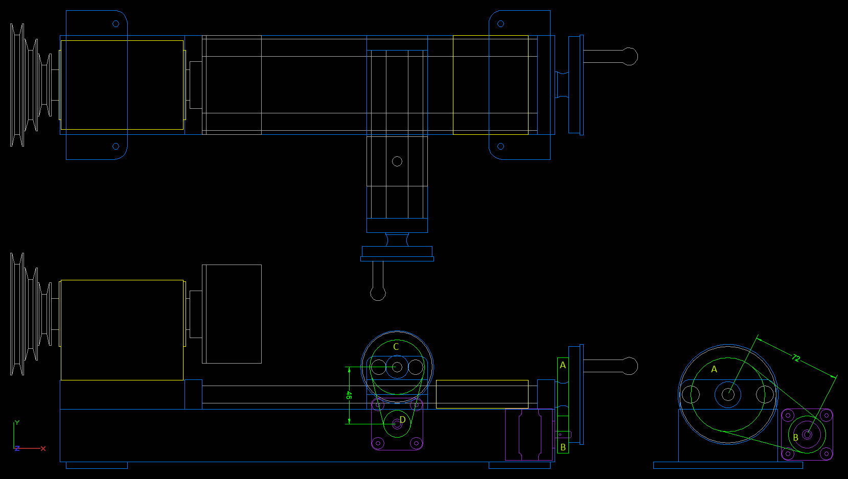

Tak jsem si udělal zatím nějaké náčrtky pro podélný a příčný posuv:
  • Převod by u obou měl být 1:2 (u podélného by mohl být zajímavý možná i 1:3),
  • průměr A kolečka zhruba mezi 40-75mm,
  • průměr C kolečka 35-55mm,
  • středová vzdálenost AB od 72 do cca 80mm
  • středová vzdálenost CD od 46 do cca 58mm
  • Šíře řemínků a řemenic minimálně 9mm (širší si líznu)
  • Pro představu délka AB řemínku pro A=60mm a B=30mm (obrázek) vychází 288mm, u CD pro C=44mm a D=22mm vychází 200mm
  • Kolečka A a C se budou kustomizovat a šroubovat zboku ke kolečkům kliček, takže na osovym otvoru moc nezáleží, u B a D ideálně 5mm, ale asi bych taky zvládl zredukovat.
Kvako1 píše:jsou to řemenice cca 25 a 40 mm pruměr .. myslim HTD2M .. dira myslim 8mm
Ten edit jsem přehlídl, jestli můžeš, blejskni to plz u pravítka a případně vezmi do Prahy (jestli už neni pozdě).
Díky, T.
