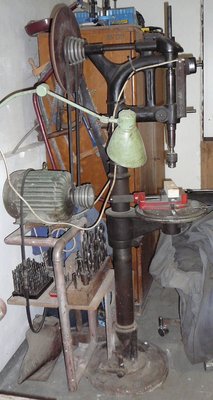

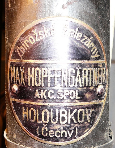

Ahoj. Mám stařičkou sloupovou vrtačku (Zbirožské železárny, Max Hopfengärtner akc. spol., Holoubkov Čechy). Má vřeteno s 2 Morse-kuželem uložené ve dvou kluzných ložiskách z poměrně světle žlutého bronzu. Průměr nekalené hřídele je 23 mm ložiska jsou 2, každé 45 mm dlouhé zalisované v litinové pinole dlouhé 210 mm, z každé strany jedno. Tloušťka stěny ložiska je 3,5 mm. Zachytávají pouze radiální síly, axiální chytají bronzové kroužky na čele pinoly. Ložiska už mají přes 0,5 mm vůle a chci udělat nová, ale bronz jsem neměl a nevěděl jak tak malý kousek sehnat. Nakonec mi známý sehnal kus bronzu, ale olověného a sám mi doporučil, ať to udělám z gumotexu, který mi nabízel také. Že prý ten olověný bronz se bude zadírat a gumotex s občasným namazáním olejem to vydrží. Otáčky vřetena jsou nejčastěji 210, teoretické maximum je 600, ale to nepoužívám.
Máte na to nějaký názor? Díky.

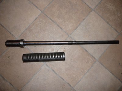

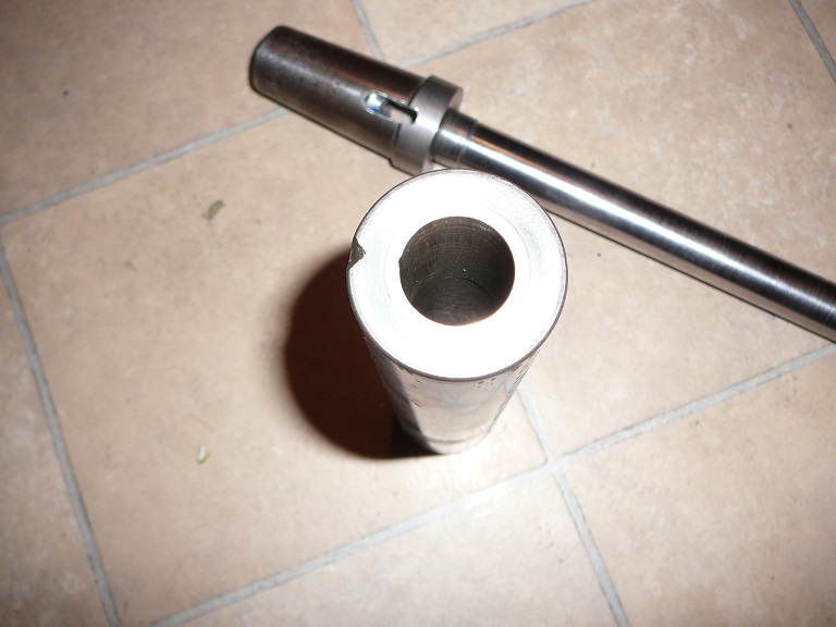

Tak pro úplnost fotečky.
Na té první fotce to není skoro vidět, ale je tam zalisované bronzové futro.
Vrtačka je to primitivní, nejvíc na ní chybí hřeben na posouvání stolu. Po povolení objímky šroubem se musí stůl tahat ručně.

Děkuji za doporučení. Ale dnes se mi podařilo sehnat nějaká stará futýrka, z kterých to půjde :) . Asi dva týdny jsem se ptal po známých a v místní Feroně a pak, když mě napadlo zeptat se tady, tak jsem je najednou sehnal od kamaráda. Náhodou slyšel, jak se na ně ptám někoho jiného a pak je přinesl, jestli to není ono. Kde je zrovna on vzal bůh suď.

Tak včera jsem konečně dodělal ta nová ložiska a sesadil s narovnaným a vyvložkovaným vřetenem. Dneska jsem šel změřit házivost. Okraj dutiny házel 0,03 mm, což sice není dokonalé, ale vzhledem ke způsobu opravy jsem byl se svou prací náležitě spokojen. Pak jsem do kuželu upnul výstružník a asi 10 cm od konce vřetena naměřil 0,4 mm :!: :oops: . No mé uspokojení kamsi ustoupilo. Když jsem se poněkud uklidnil, nedalo mi to a dal výstružník do soustruhu a přeměřil. Čemu už se dá dneska věřit, když už i výstružník může takhle házet :D .
