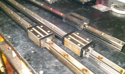

Mám tu nějaké lineáry a zjistil jsem že u některých je mezera u kuliček až cca 1cm. Je tento stav normální, nebo je mám dodat? Poku ano, stačilo by je dle průměru koupit někde, kde prodávají ložiska. Nikdy jsem toto neřešil.

měl jsem v ruce už spoustu linearu a byla tam pokažde mezera tak max na jednu kuličku. podle mě ti tam par kuliček chybí. někdo to pravděpodobně blbě nasazoval a kulička mu vypadla. taky se mi to občas stalo. naštěstí jsem ji pokažde našel.

Možná na tom něco bude. Na kolejnici je vypáleno číslo a stejné číslo je i na vozíku. U stejné kolejnice je zas jiné číslo stejné zase spolu s vozíkem. Něco jakoby při výroně je to párované kolej + vozík jedno pomocné číslo.
Večer to můžu nafotit.

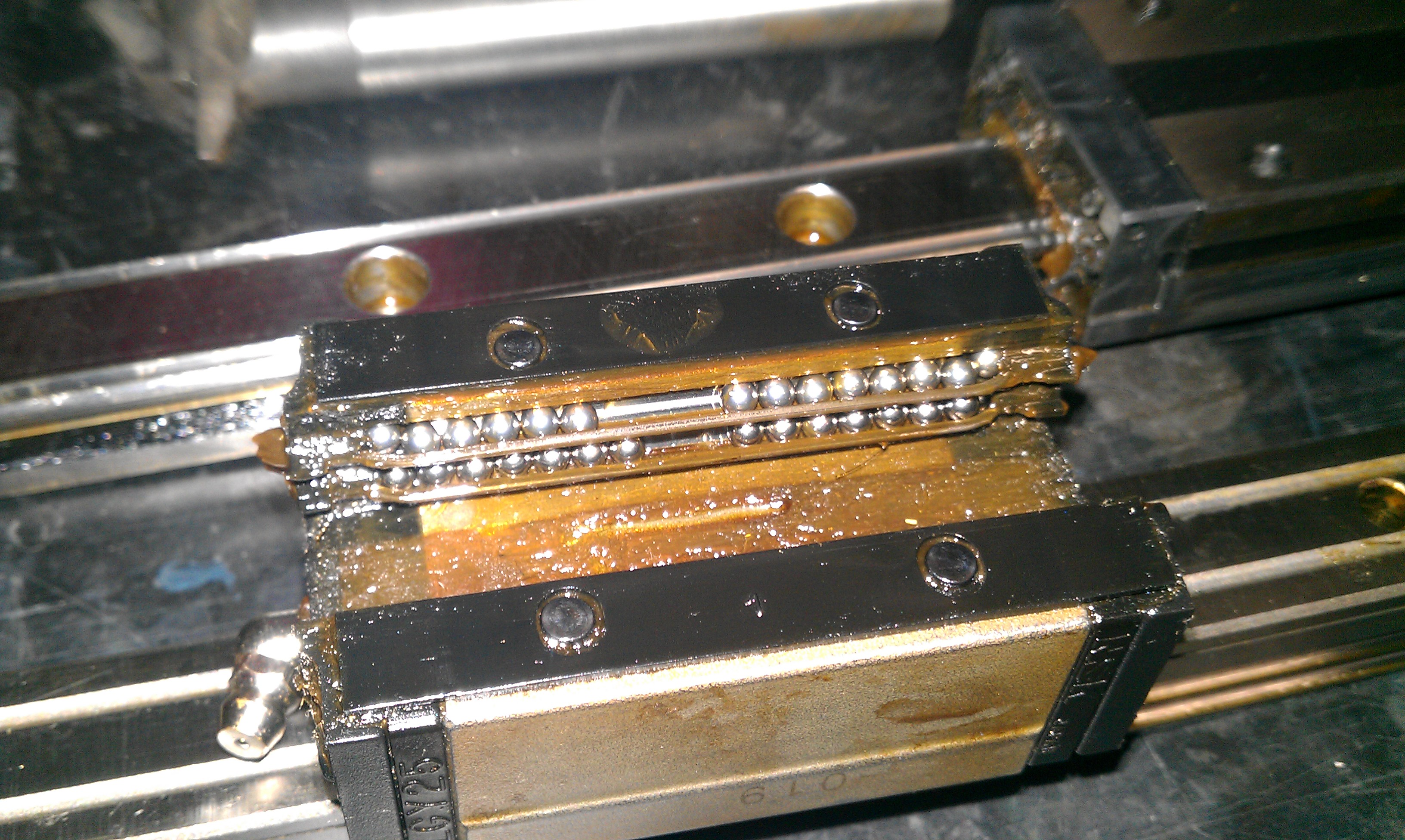

Tak mrkejte na tu mezeru :D je na obou stranách. Zatlačil jsem je dovnitř a vznikla tato mezera.
Zjistil jsem že tam jsou kuličky 3,969mm
Ten blátivej odstín není rez, je to čisté a hezky stříbrné, mobil to hodil do takového odstínu. :D :D :D

tak muj nazor je že ti tam ty kuličky chybí. dokonce vté jedne řadě o jednu víc. ono to ztoho uložení rádo vyskakuje.
když to nasadíš necitíš že se to seká , jak stím posunuješ ? chodit to asi bude i takhle .

Ani se to neseká, je spíš cítit při prvním pohybu jedním a pak druhým směrem jak nejdříve kuličky vymezí tu mezeru

Tak jsem dodal kuličky a u jednoho lineáru vozík občas zadrhne. Kuličky jsou 3,969 a měřil jsem jak původní, tak i ty nové a jsou stejné. Napadlo mě ten vozík prohodit na jinou kolejnici a tam drhne též. Takže je to jistě vozíkem. Pomohlo by vozík rozhodit a propláchnout benzínem?

pokud je tam bordel tak asi jo , pořádně vyprat a vyfoukat

drhne moc ?
ony ty vozíky co nemaji ten plást mezy kuličkama trošku kopou, ale jen malinko. s plástem jezdi uplně hladce.
taky to dělá když tam dáš hodně vazelíny. než se ten přebytek vazeliny vyjezdí tak občas cukají.
stím mazáním se to taky nesmí moc přehánět.
vyčisti je a mirně promaž, pak by měli jezdit skoro hladce. takove jemne cukani tam bude trošku citit i u nových vozíku..
