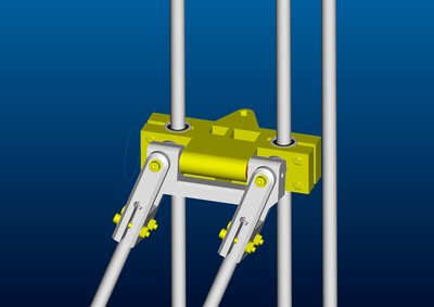

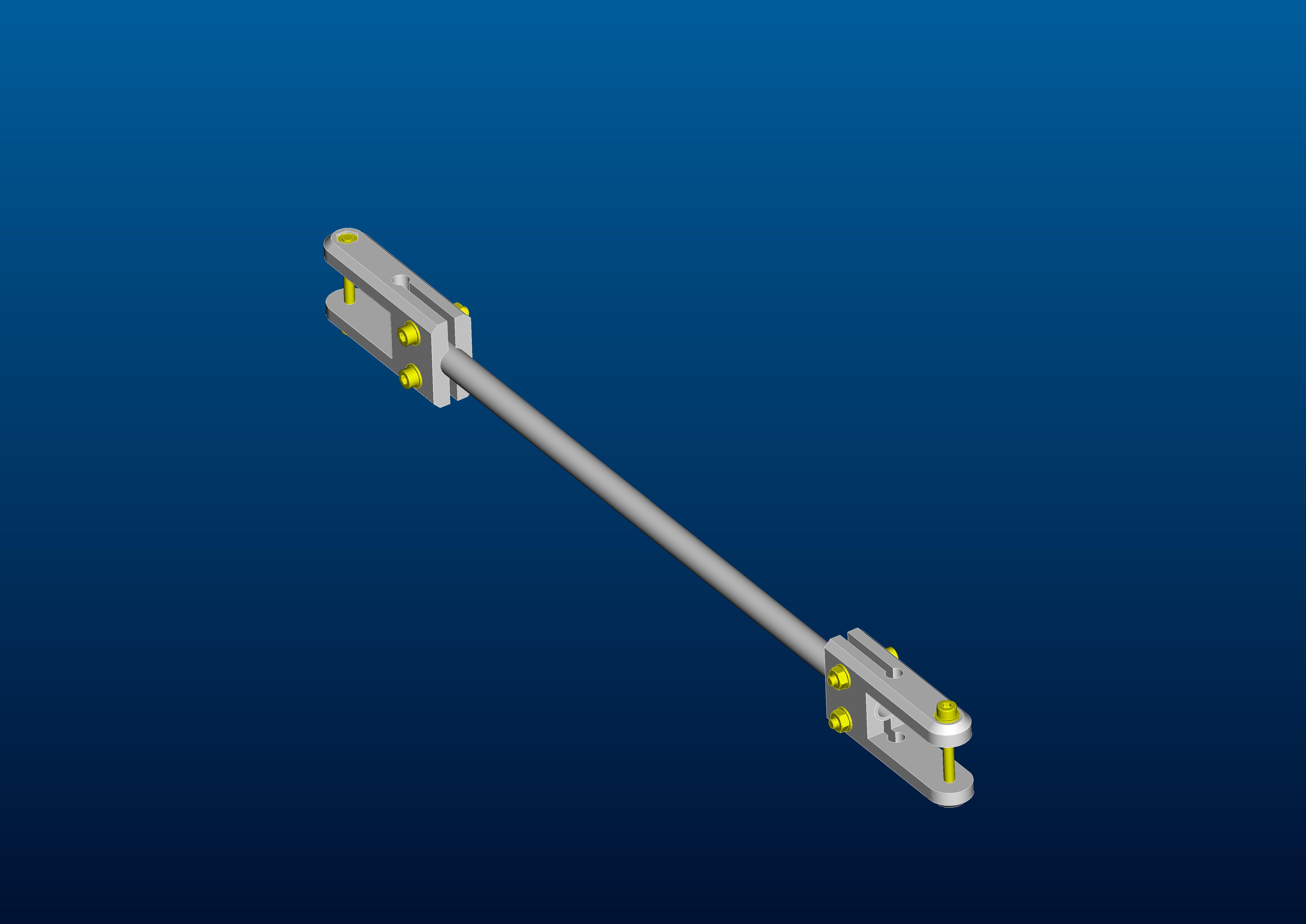

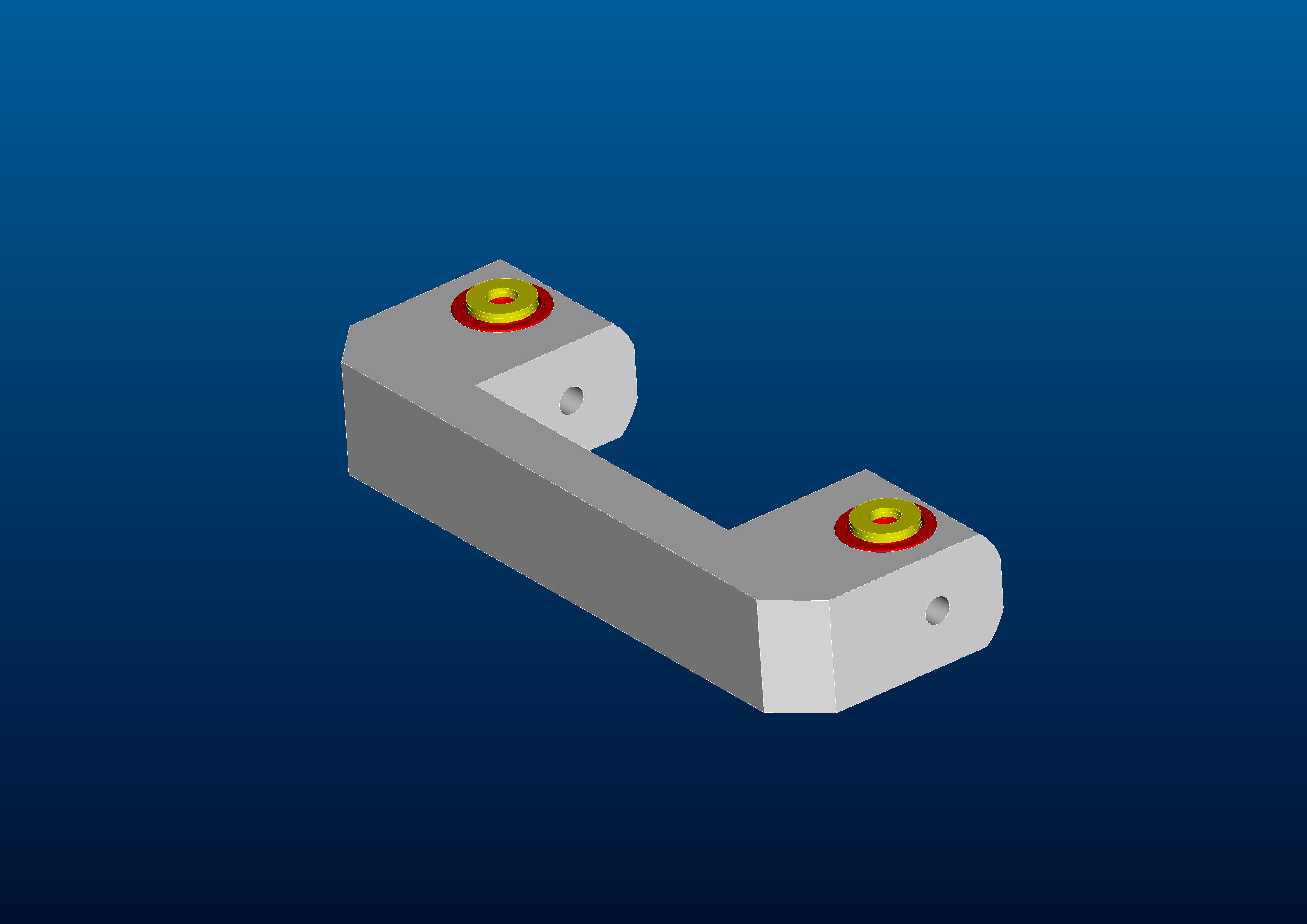

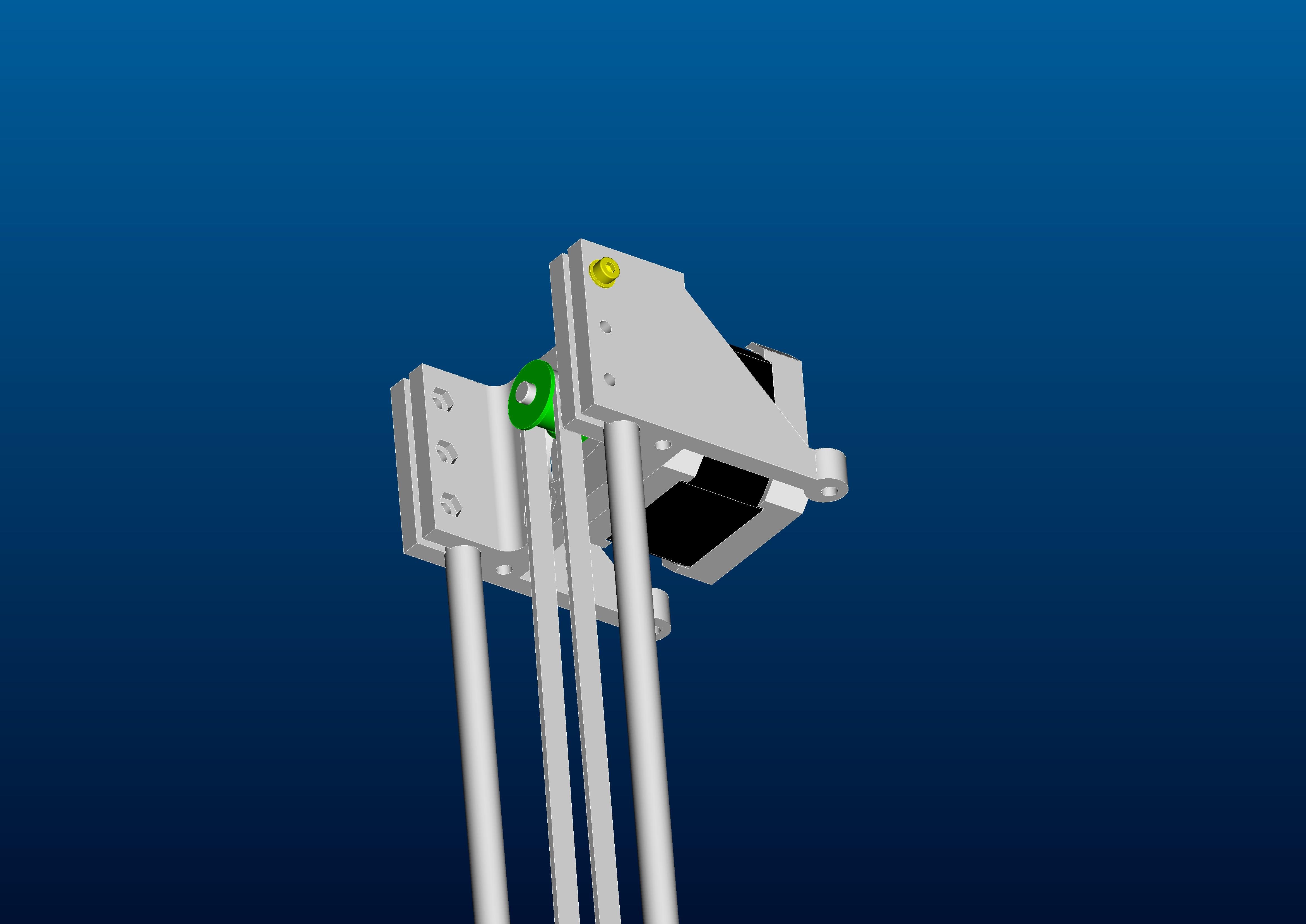

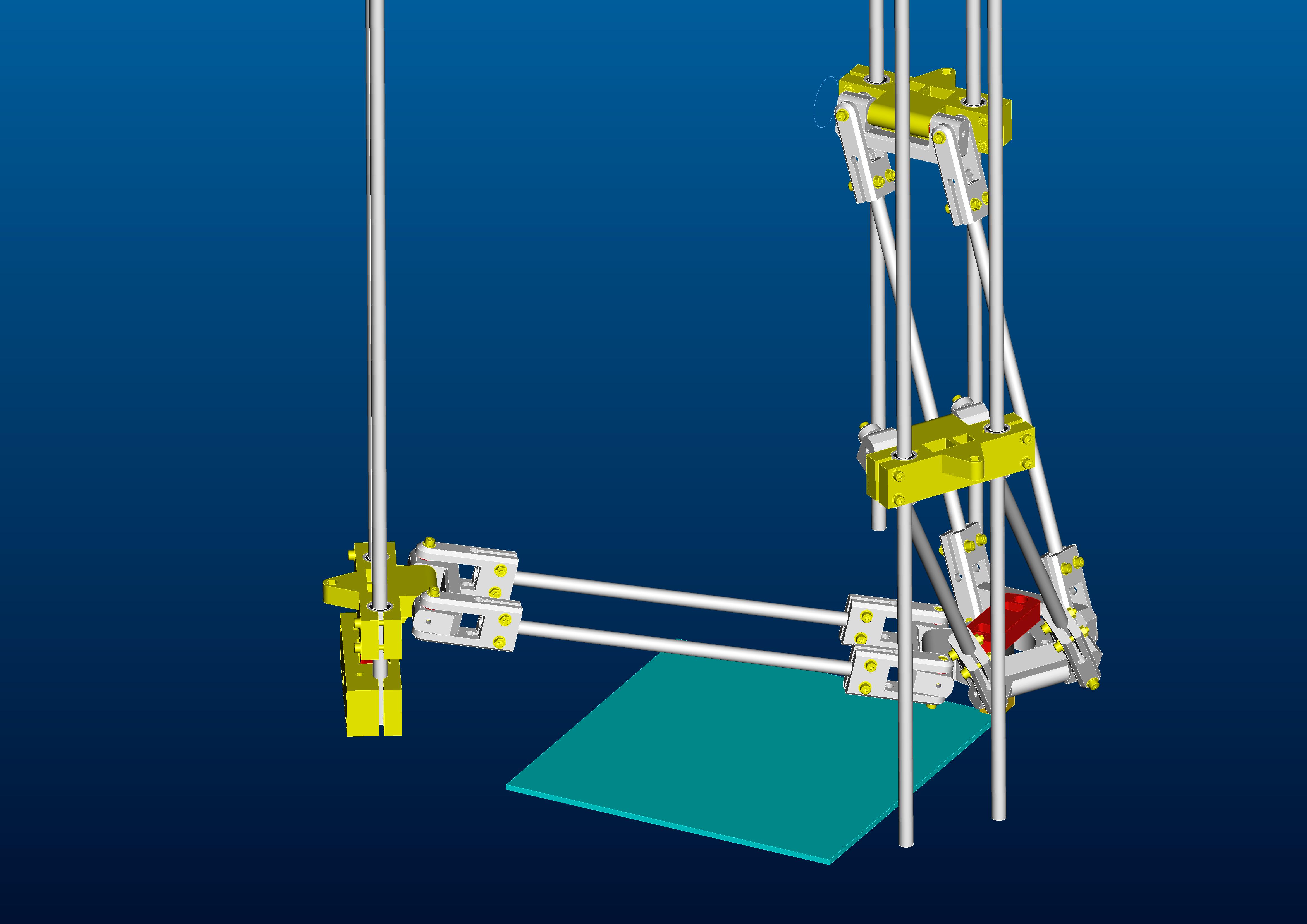

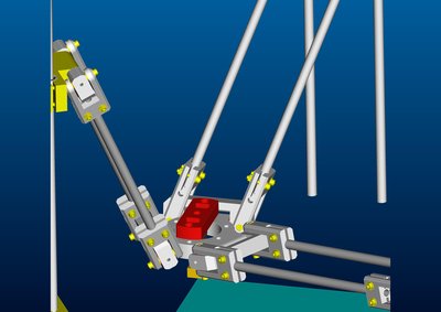

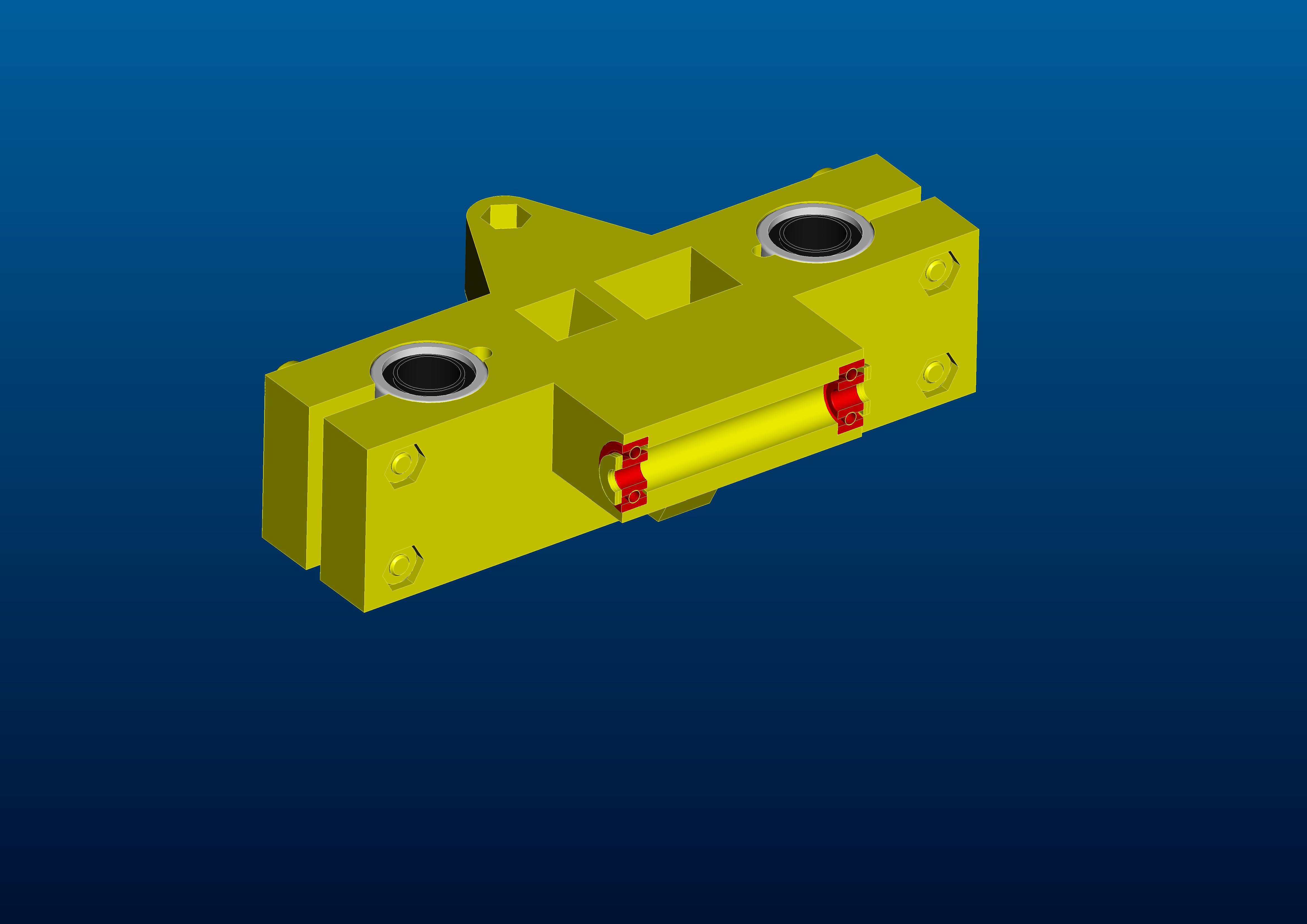

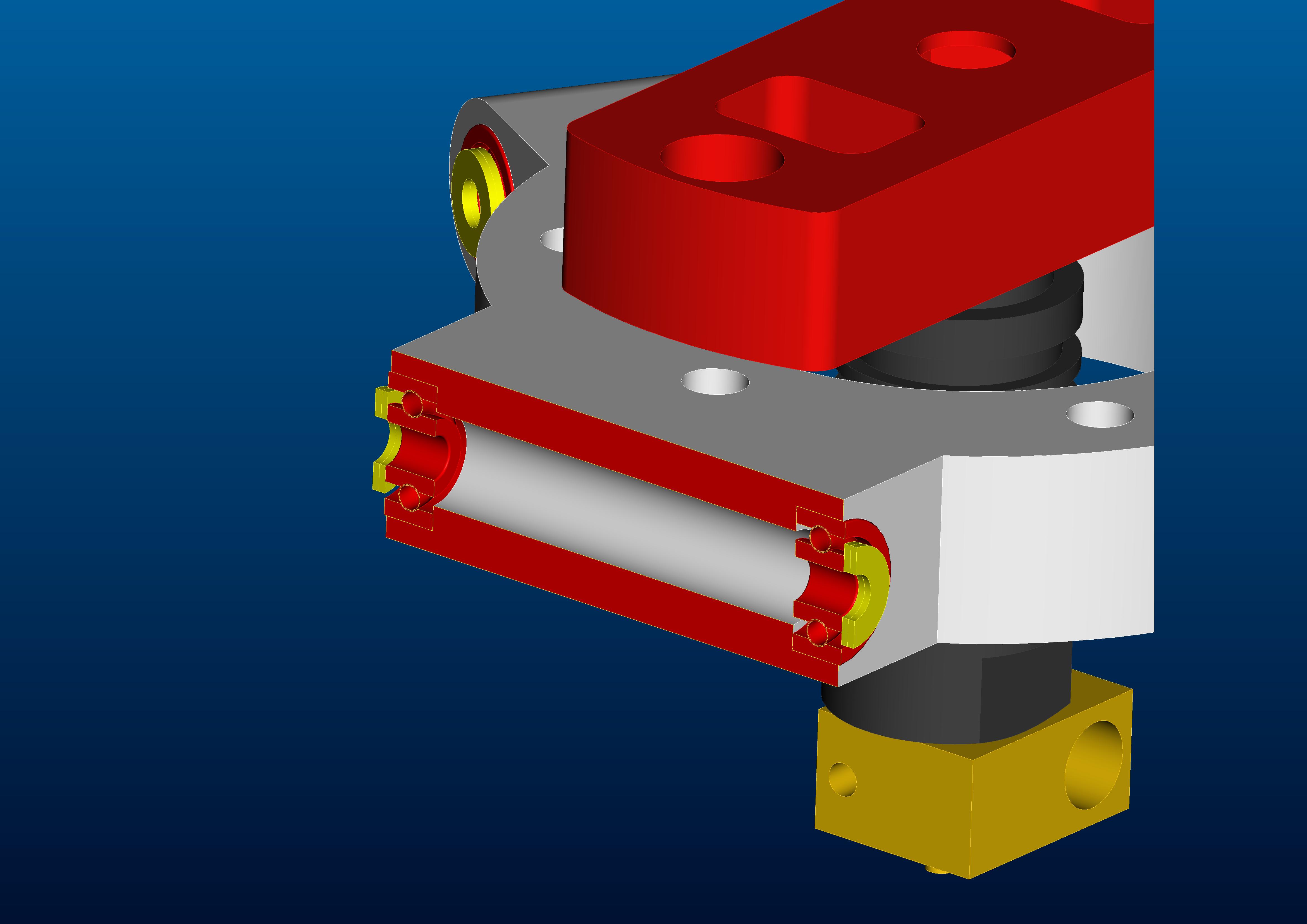

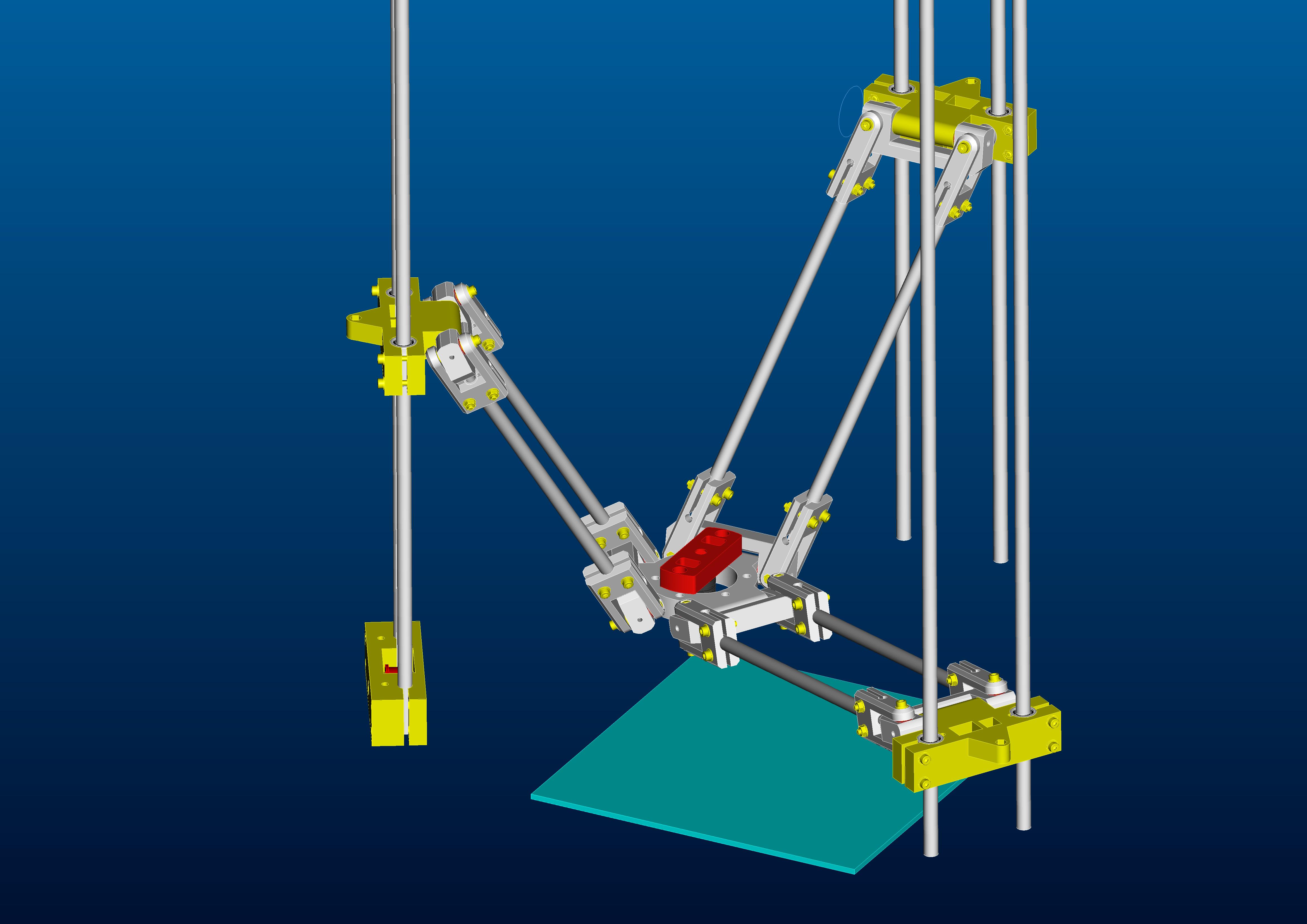

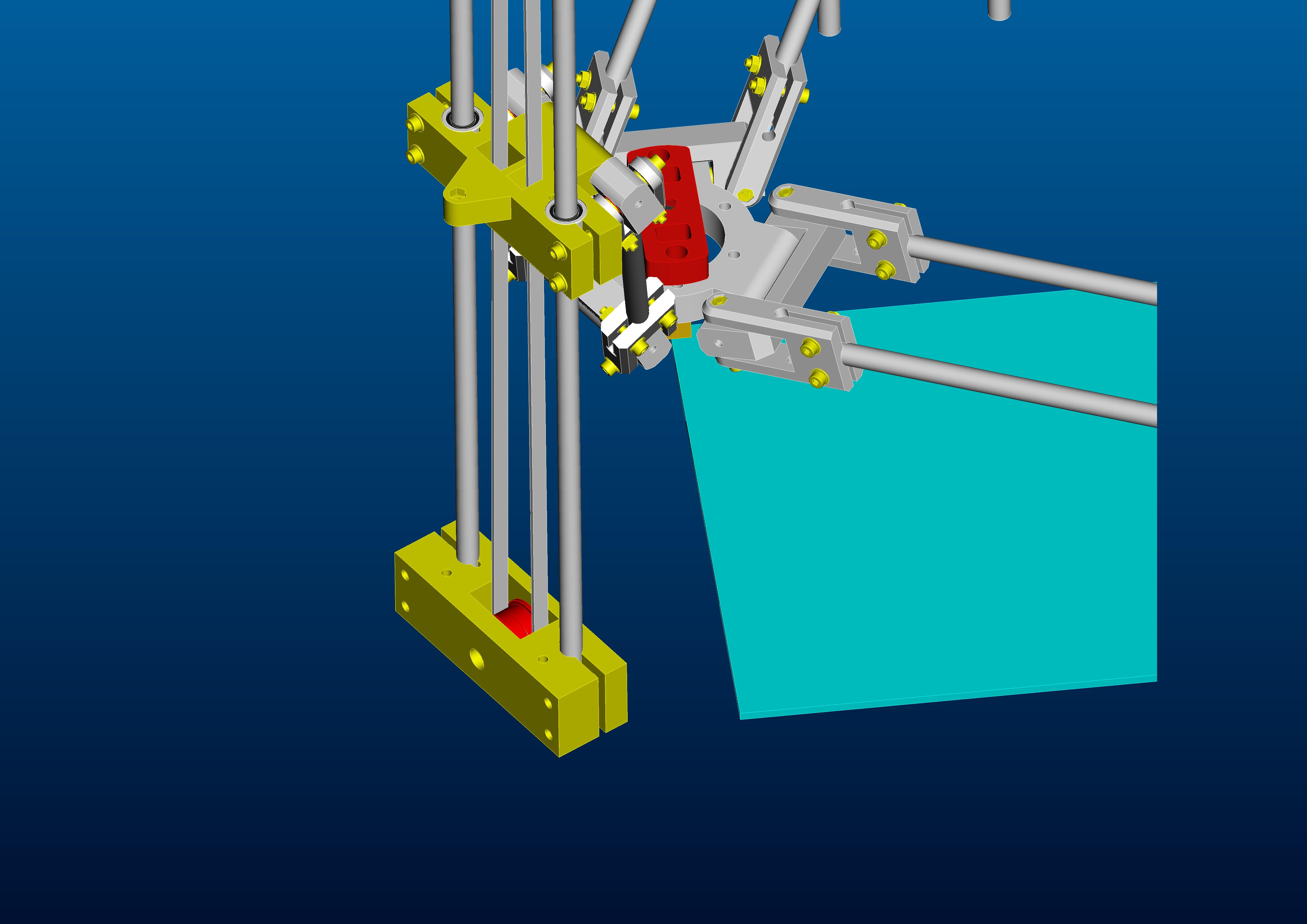

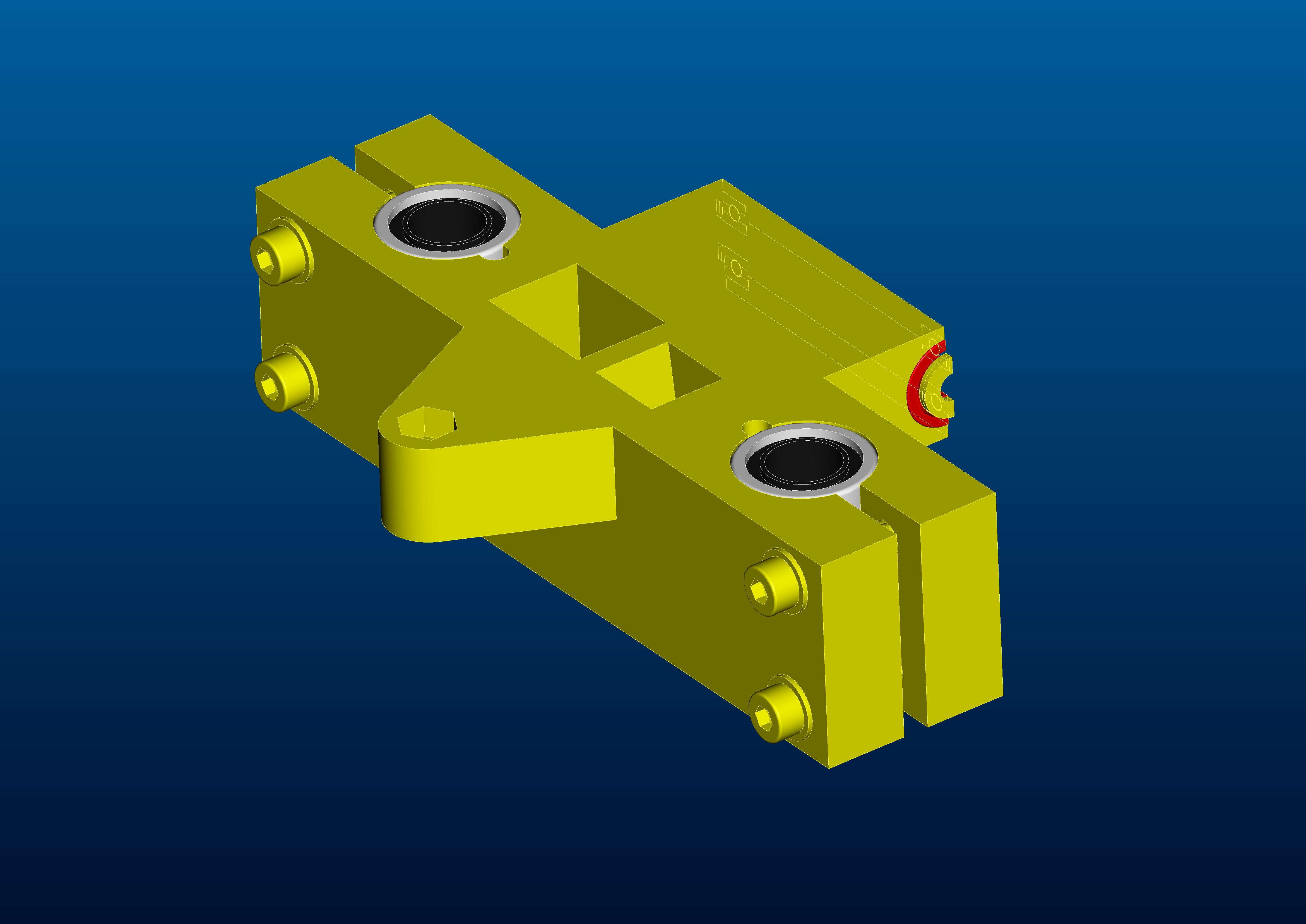

Dobrý den,
chtěl bych Vás poprosit o cenovou nabídku tištěných dílů dle přílohy:
0z02-01-00-011_platform 1ks
0z02-01-00-012_hotend 1ks
0z02-02-00-011_kloub 6ks
0z02-03-00-011_vidlicka 12ks
0z02-04-00-011_carriage 3ks
0z02-05-02-011_idler_end 3ks
0z02-05-02-012_motor_end 3ks
Děkuji
Zdeněk
Tisknute_dily_poptavka.rar
Formát STL, kódování ASCI
(194 KiB) Staženo 469 x

Jaký to má celkový objem?
Stačí 0.33 krok, něco má být zplného, nebo jemněji?

No co se týče přesnosti a vyplnění, tak nevím. Nemám s technologií 3D tisku žádné zkušenosti. Vyplnění materiálem bych chtěl co "nej"menší a přesnost co "nej"větší. Průchozí díry si protáhnu výstružníkem, ale mám strach o neprůchozí díry na ložiska.Ovšem víc než tísíce slov řeknou obrázky. Ještě mi zbývá nějaké dílky nakreslit, ale pro představu na kolik mě vyjde mechanika poptávám alespoň to nejdůležitější. Jakmile (zda) mi bude tato tiskárna fungovat, tak si hned jako první vytisknu tyto díly a už si budu hrát s přesností a vyplněním.
Jinak děkuji všem, co mi poslali nabídku do soukromé pošty. Živím se jako konstruktér a tato tiskárna, je vyloženě "Kovářova kobyla" . Vždy má vše jiné přednost. Holt nikdo mi nenakreslí mou tiskárnu tak, aby byla taková jakou ji chci mít.

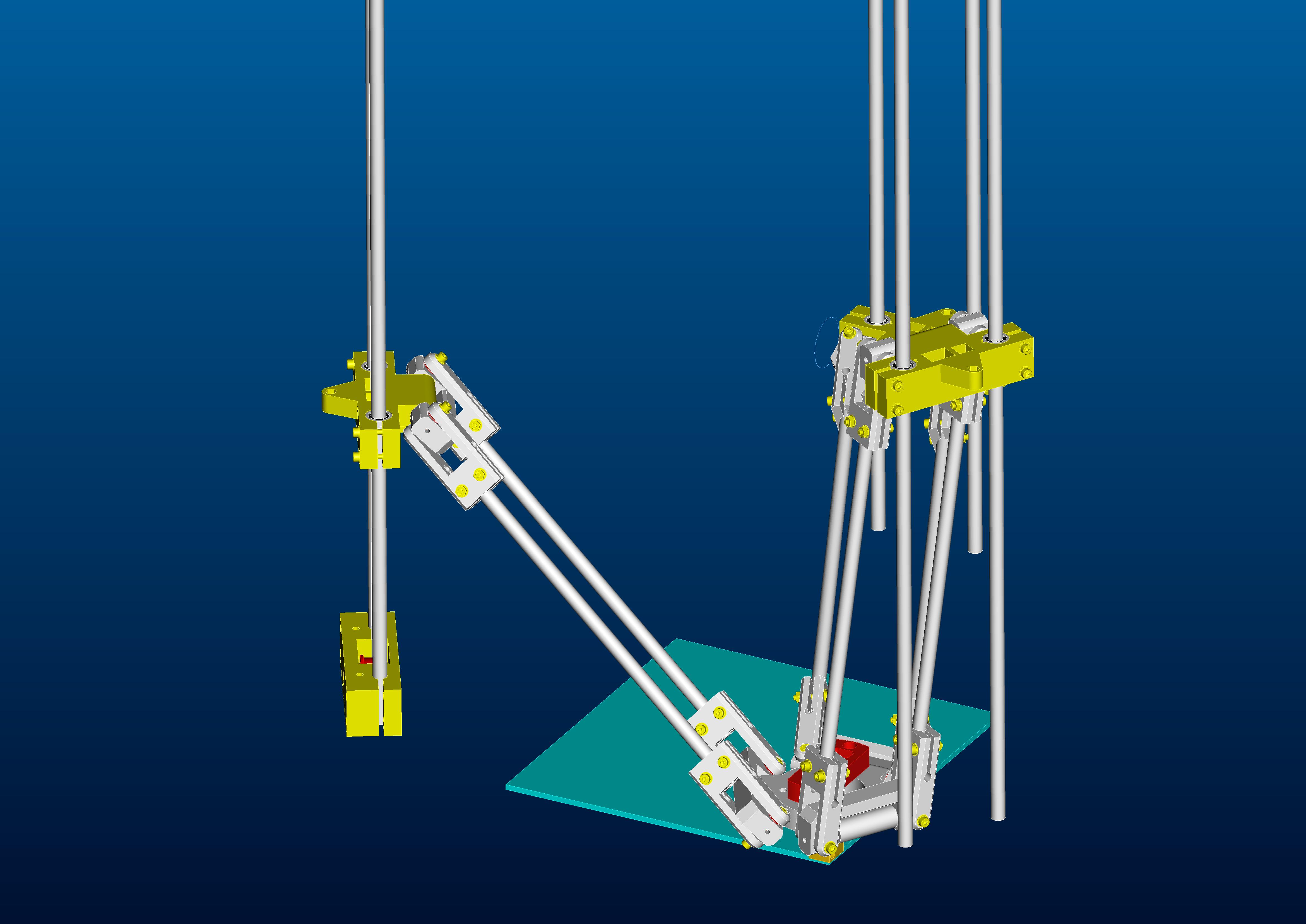

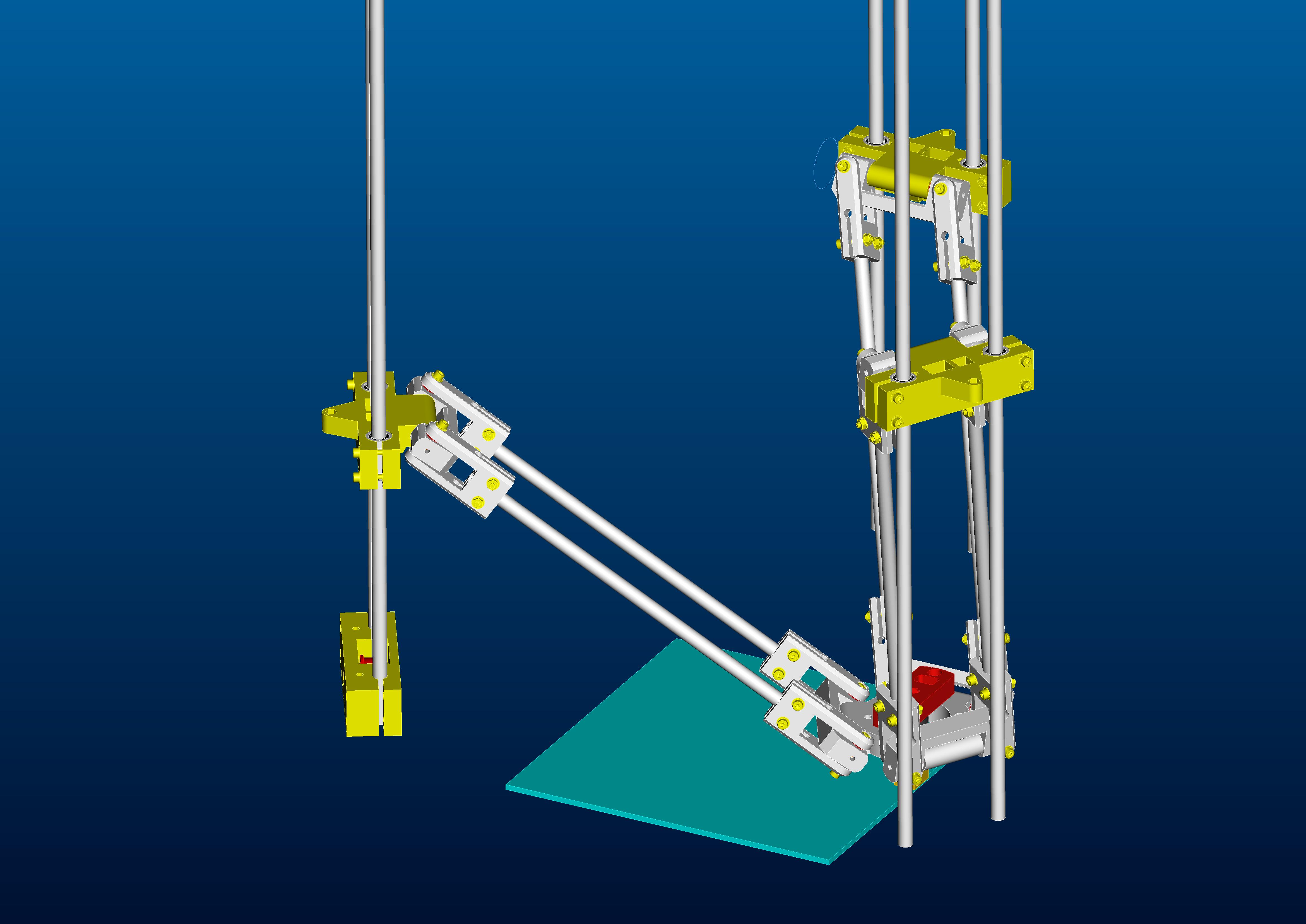

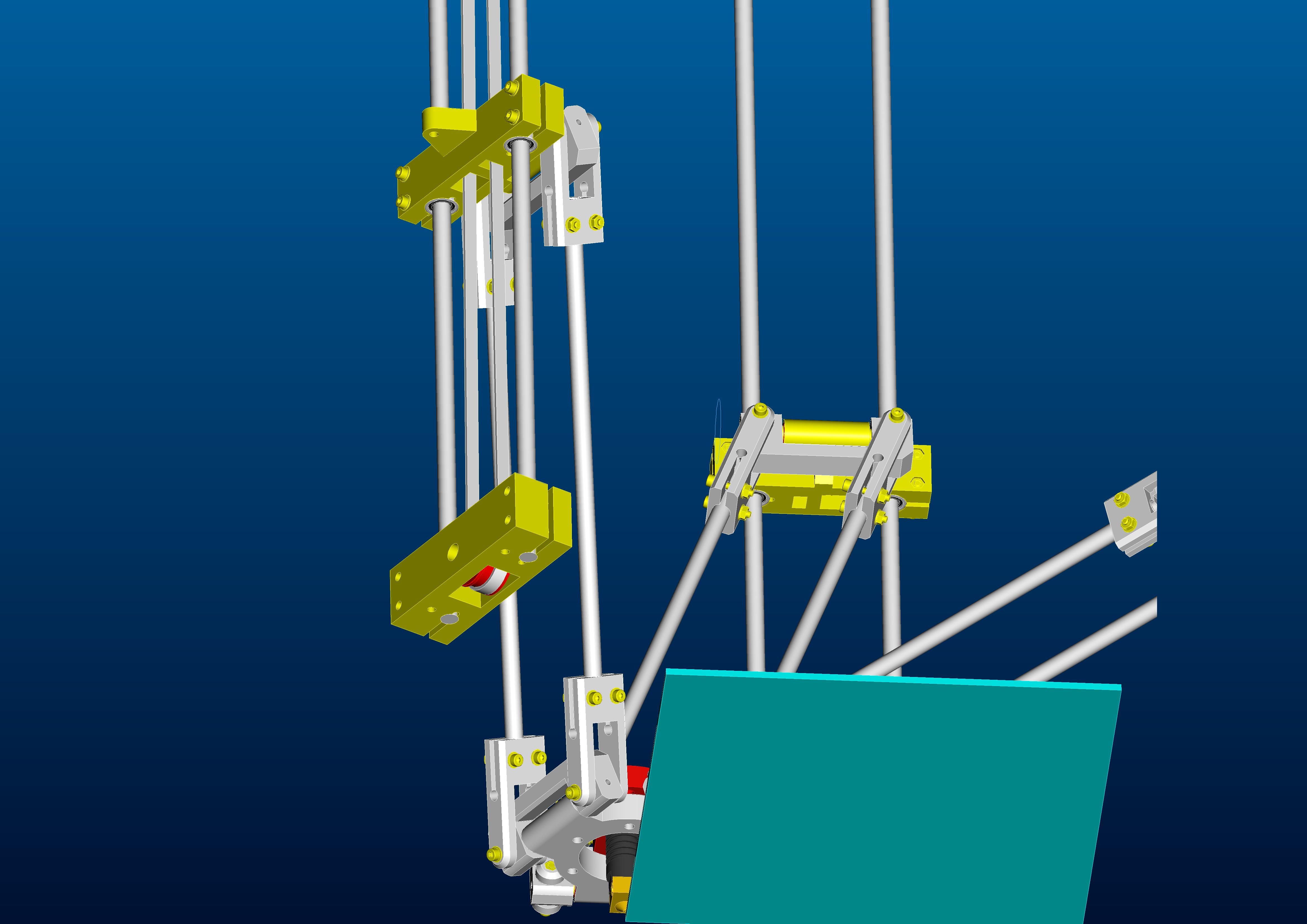

zz912
Příspěvky: 1651

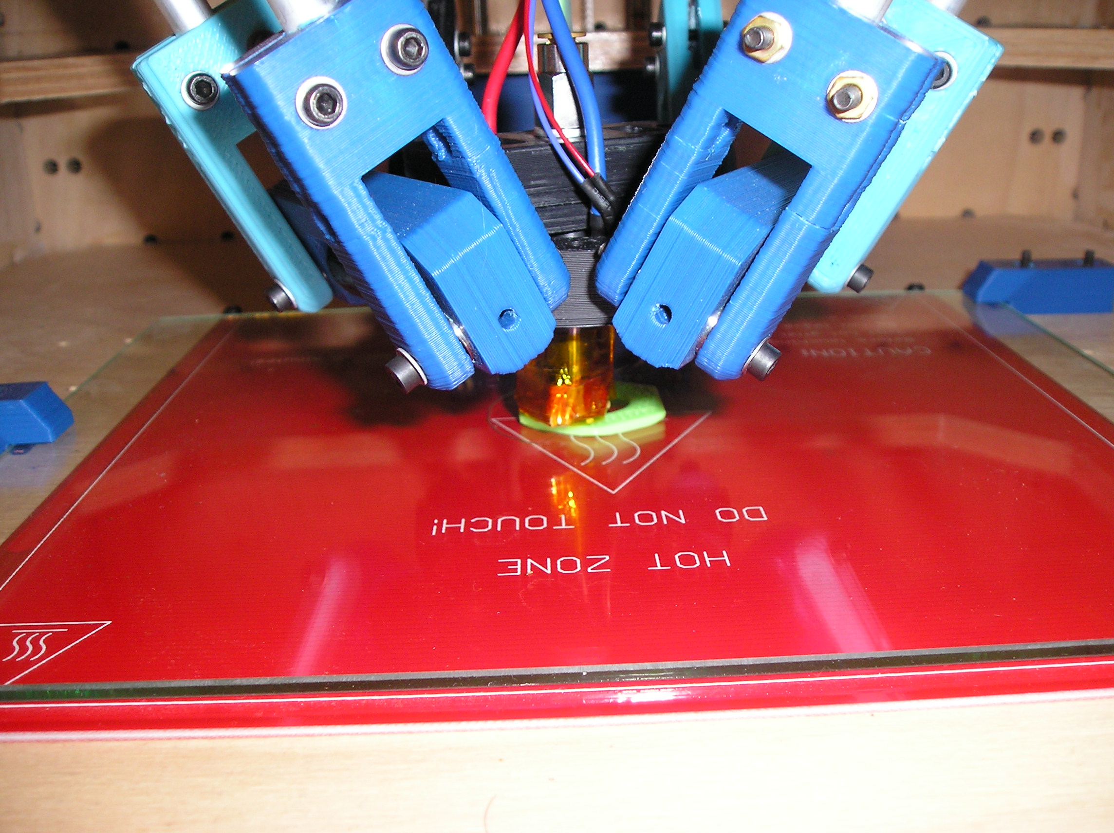

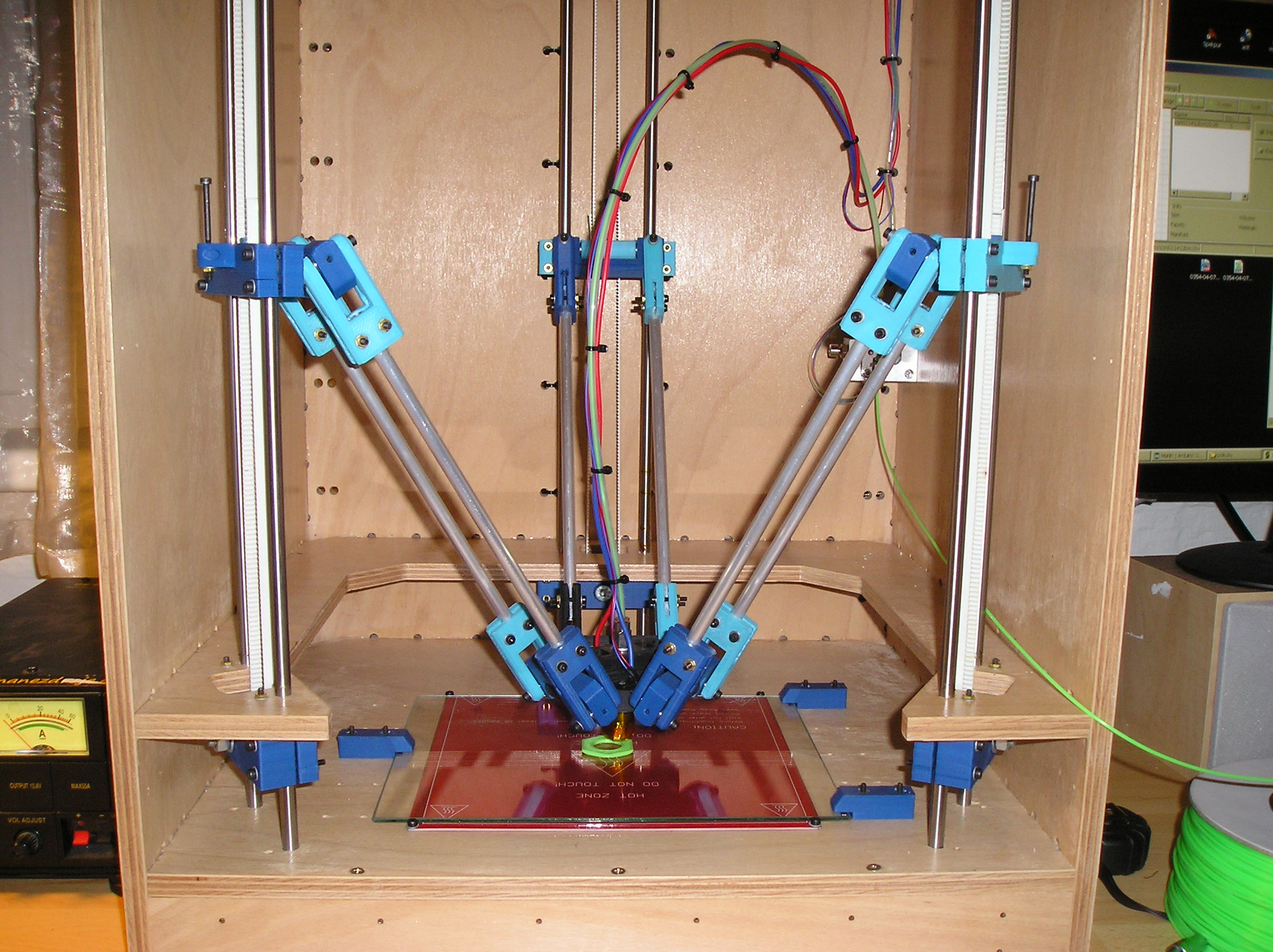

17. 7. 2014, 10:10
Tak a teď od 3D modelu k realitě :-D

31. 7. 2014, 11:34
Zdravim,
kdyz jsem si vsiml toho ctvercoveho heated bedu tak jsem jen chtel rict ze se kdyztak daji sehnat u kulate heated bedy.. (a SW uz je na to pripraven)
P.S: jinak hodne pekna prace! :D
