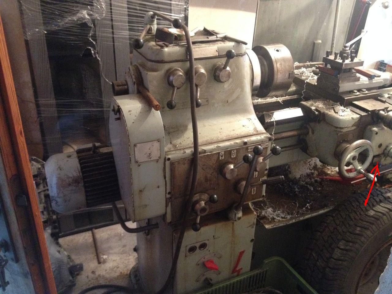

no tak už je v teple naší dílny.. nemohl by mi někdo nafotit štítky řazení rychlostí otáček vřetene a ostatní tabulky ? nevíte jak na něm zařadit příčný posuv ? nejlépe kdyby k tomu měl někdo návod v češtině ..díky :D

lukin1156 píše:no tak už je v teple naší dílny.. nemohl by mi někdo nafotit štítky řazení rychlostí otáček vřetene a ostatní tabulky ? nevíte jak na něm zařadit příčný posuv ? nejlépe kdyby k tomu měl někdo návod v češtině ..díky :D
Zdravím,ten priečny posuv sa radí zatlačením páky na prevodovej skrini až na doraz(dovnútra,červená šípka),má 3 polohy-vytiahnutá(ako na foto)je pozdlžny posuv,stredná poloha je vypnutý posuv (ja ho vypínam keď robím ručne,ide lahšie pozdlžny posuv)a zatlačená je priečny posuv(červená šípka)

jo tak děkuju moc.. pujdu zitra vyzkoušet.. snad to bude fachčit.. jo a kde se mění rychlost posuvu ?

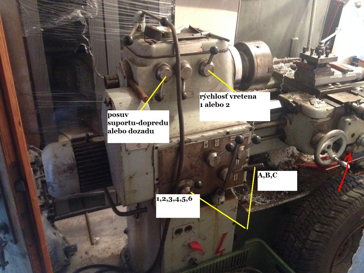

lukin1156 píše:jo tak děkuju moc.. pujdu zitra vyzkoušet.. snad to bude fachčit.. jo a kde se mění rychlost posuvu ?
Zdravím,nakreslil som ti to na obrázok 1,2,3,4,5,6 a A,B,C-Ačko najpomalšie Cčko najrýchlejšie.

jo díky všechno fakčí tak jak má :D .. jenom mě teď jedna věc docela sere.. koník není originální ale je z s28 :oops: .. nevíte jak jej vypodložit aby byl použitelný.. popř. nemáte někdo na výměnu? díky moc..
