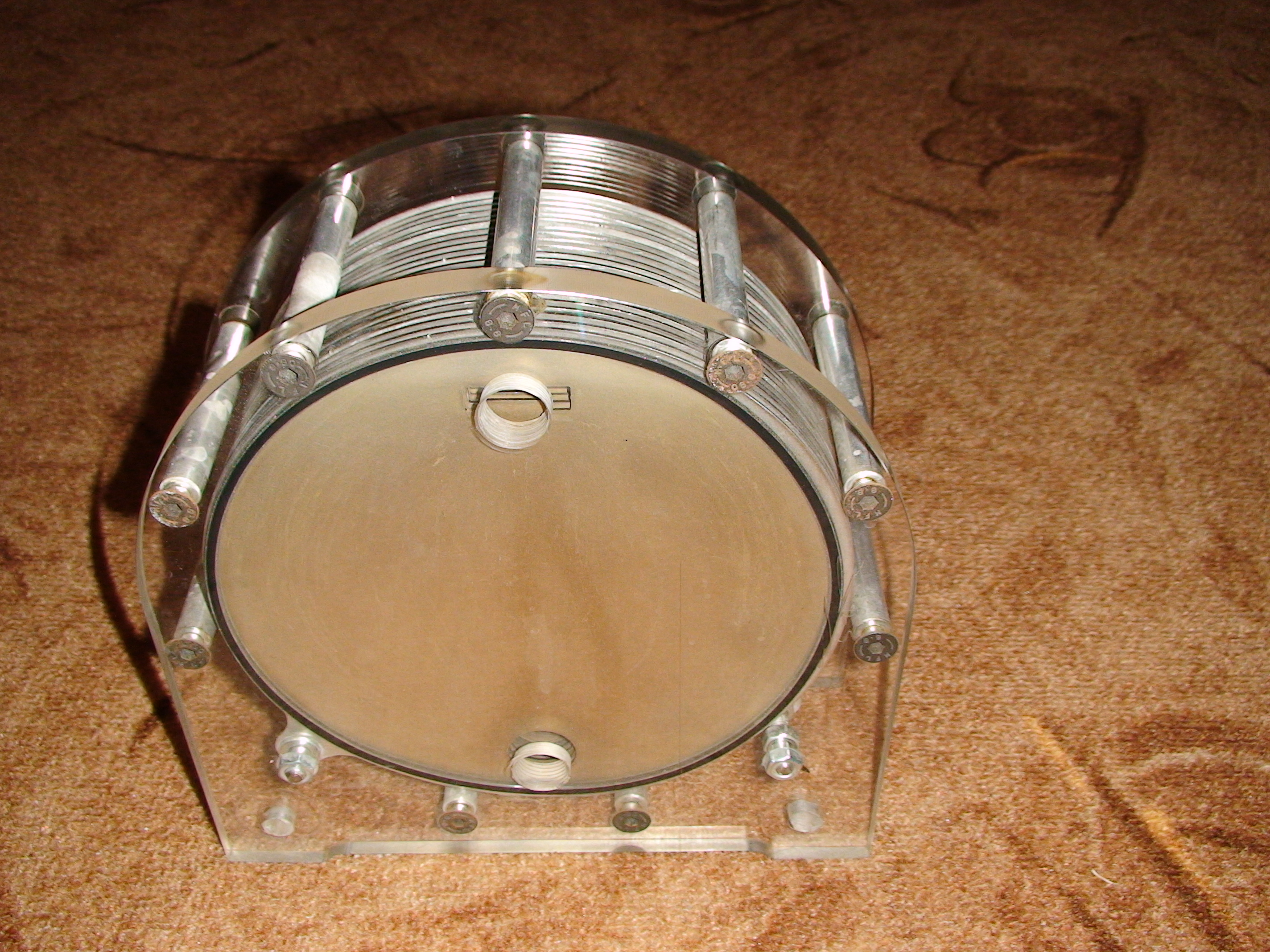

Zdravím jeden zvyšný mám, bežal maximálne 10hodín,21 nerezových platní s priemerom 170mm je schopný vyprodukovať 3litre HHO za minútu pri 14 V a cca 25A cena 200eur.

trxtechnologies píše:Zdravím jeden zvyšný mám, bežal maximálne 10hodín,21 nerezových platní s priemerom 170mm je schopný vyprodukovať 3litre HHO za minútu pri 14 V a cca 25A cena 200eur.
Bohužel tento generátor je jen drahá hračka naprosto k ničemu , měl jsem možnost se o tom přesvědčit když si je jeden koumák koupil do auta jak tím hrozně ušetří , napojil jsem na to hadičku do ní strčil injekční jehlu a když jsem plamen zapálil tak sotva plápolal a to jsme postupovaly přesně podle instrukcí v návodu co k tomu byl , pro motor auta nulový přínos

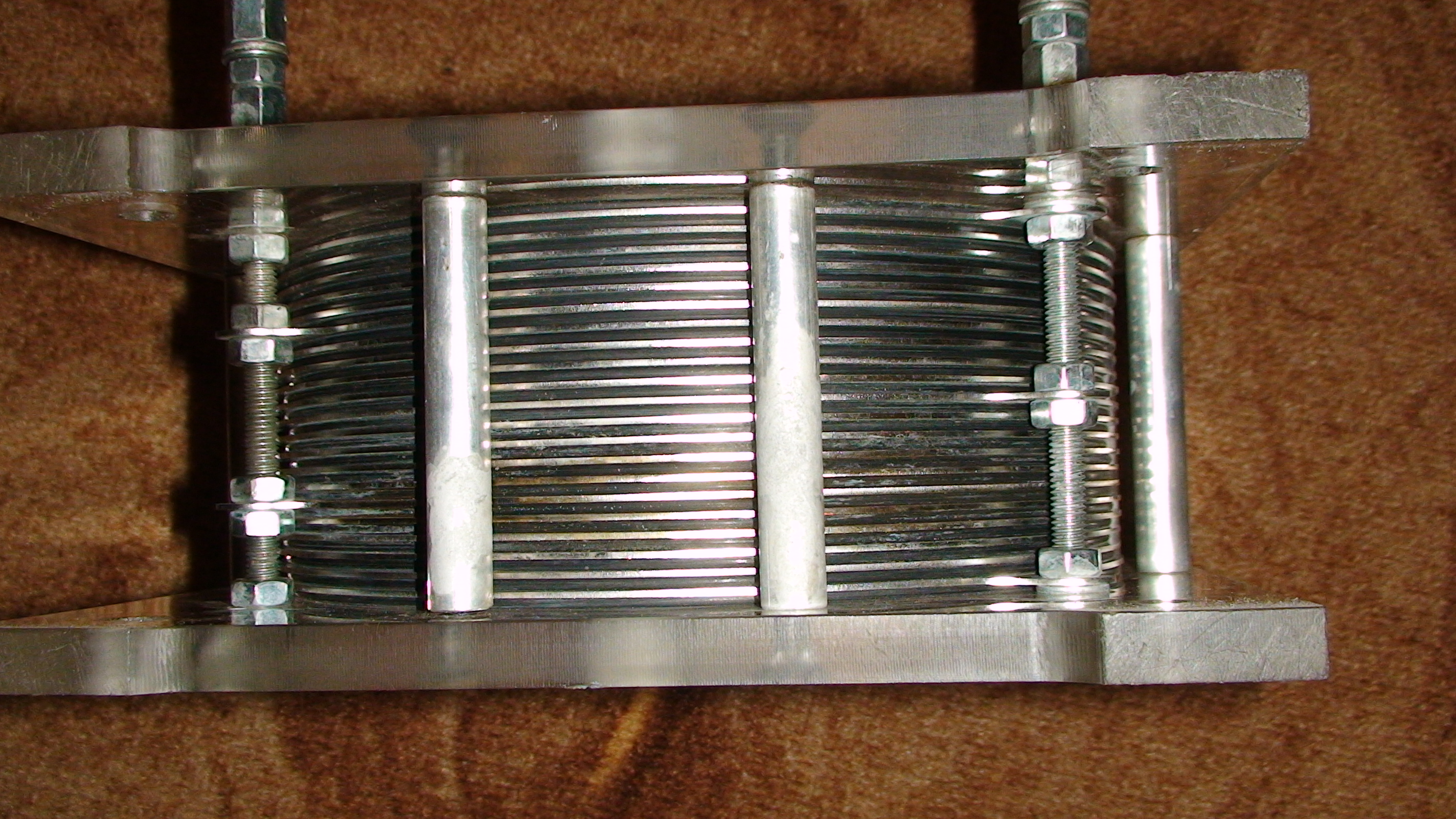

TO: trxtechnologies Mohl by jsi mi prosím prozradit jak jsou zapojené elektrody? Nějak se mi to nezdá,
já s uvedeným napětím a proudem dosahuji polovičního množství vyvíjeného plynu a utáhne mi to max. 0,5mm hořák.

jova píše:TO: trxtechnologies Mohl by jsi mi prosím prozradit jak jsou zapojené elektrody? Nějak se mi to nezdá,
Dúfam že je to z fotky vidno, aký máš velký generator?

Díky, už je mi to zapojení jasné. Nyní se mi to množství plynu nezdá ještě víc :D
Já používám 10 louhových článků 160Ah.
