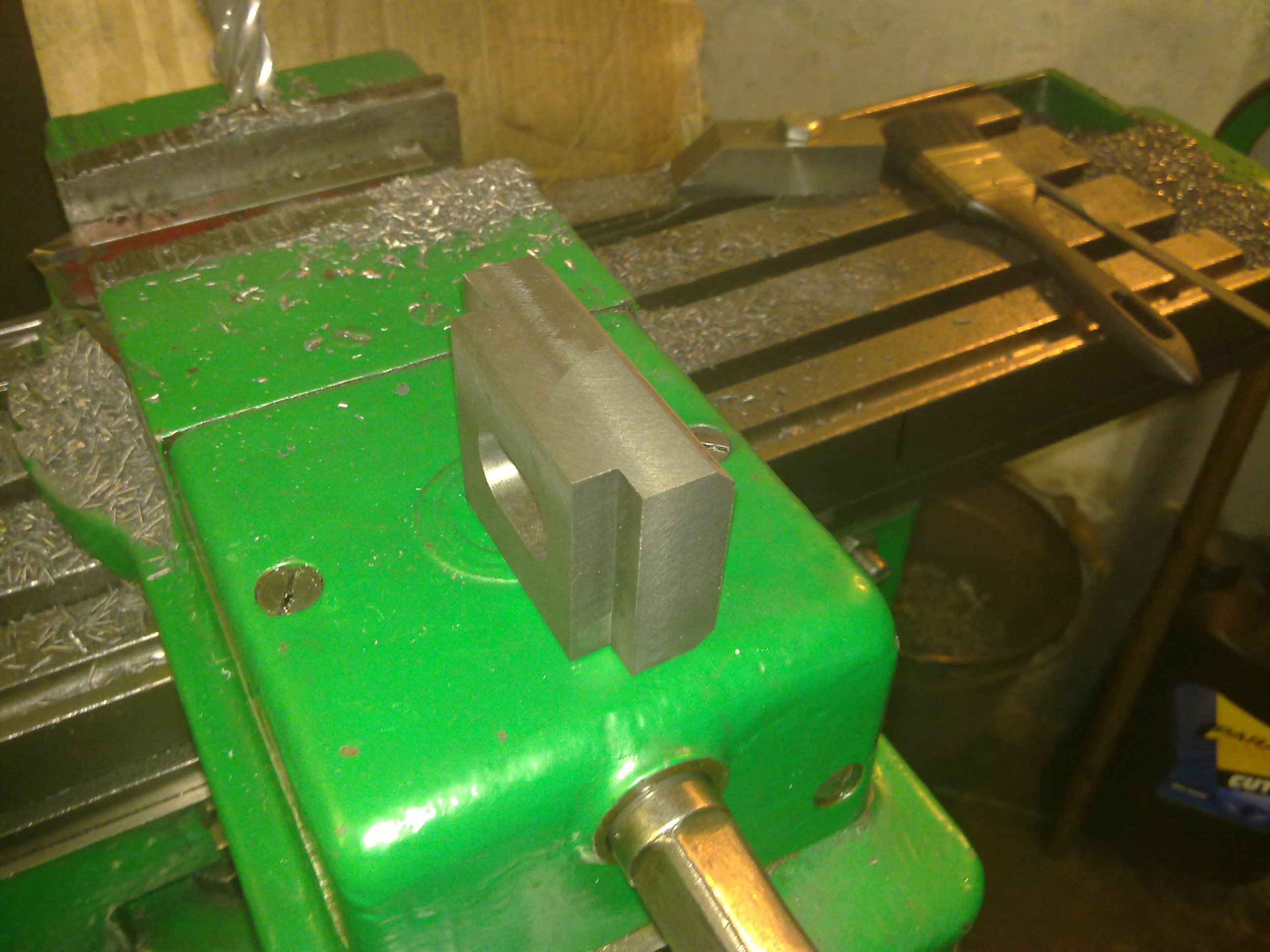

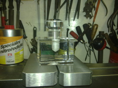

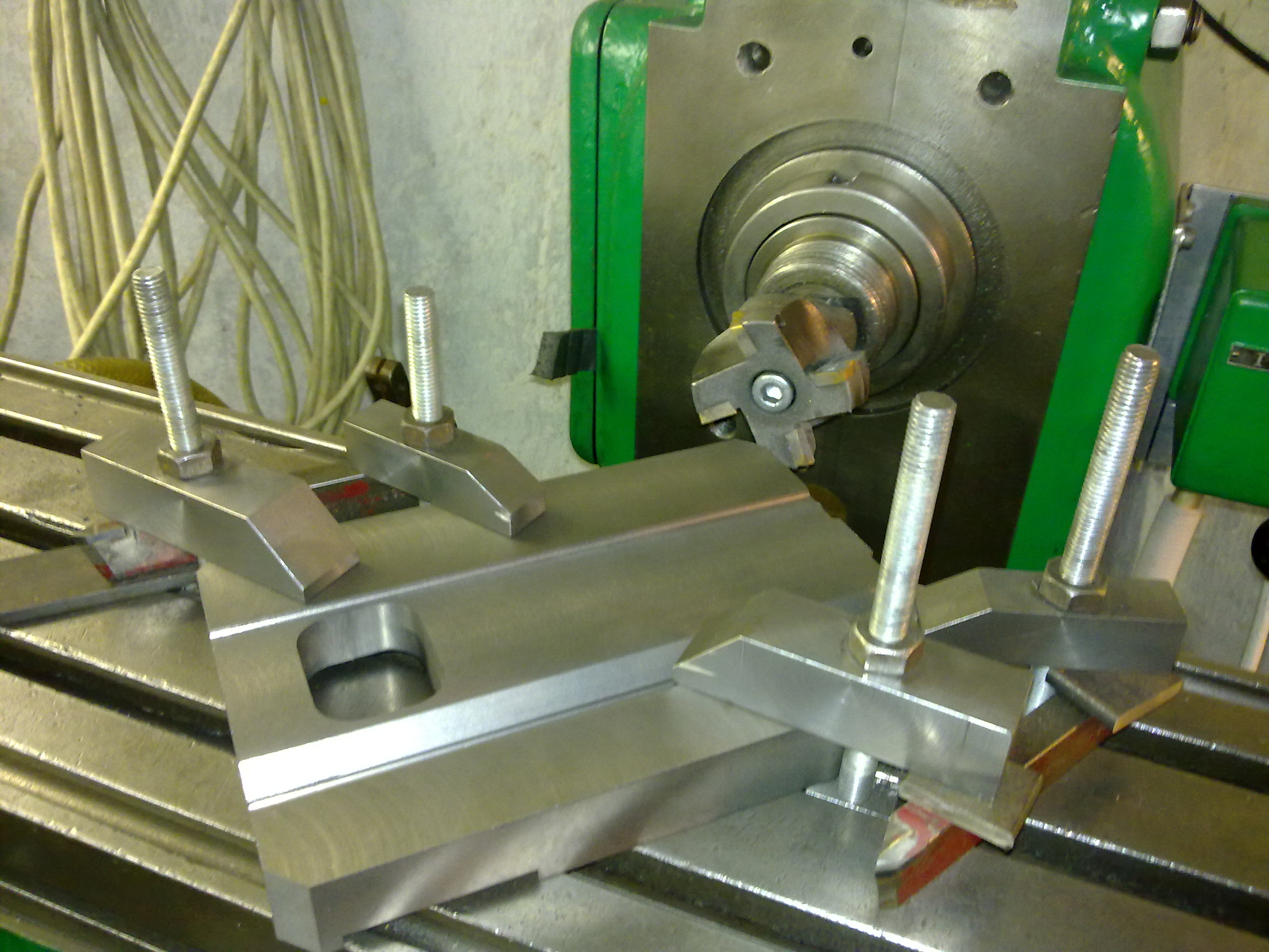

Zdárek, dneska jsem zdárně postupoval na desce pod koníka k soustruhu a dokončil jistej plexi vehement, kterej určitě všichni poznaj :)
kapsování :)
kapsování :)

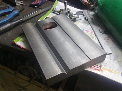

deska pro přitažení koníka
hotovice
hotovice

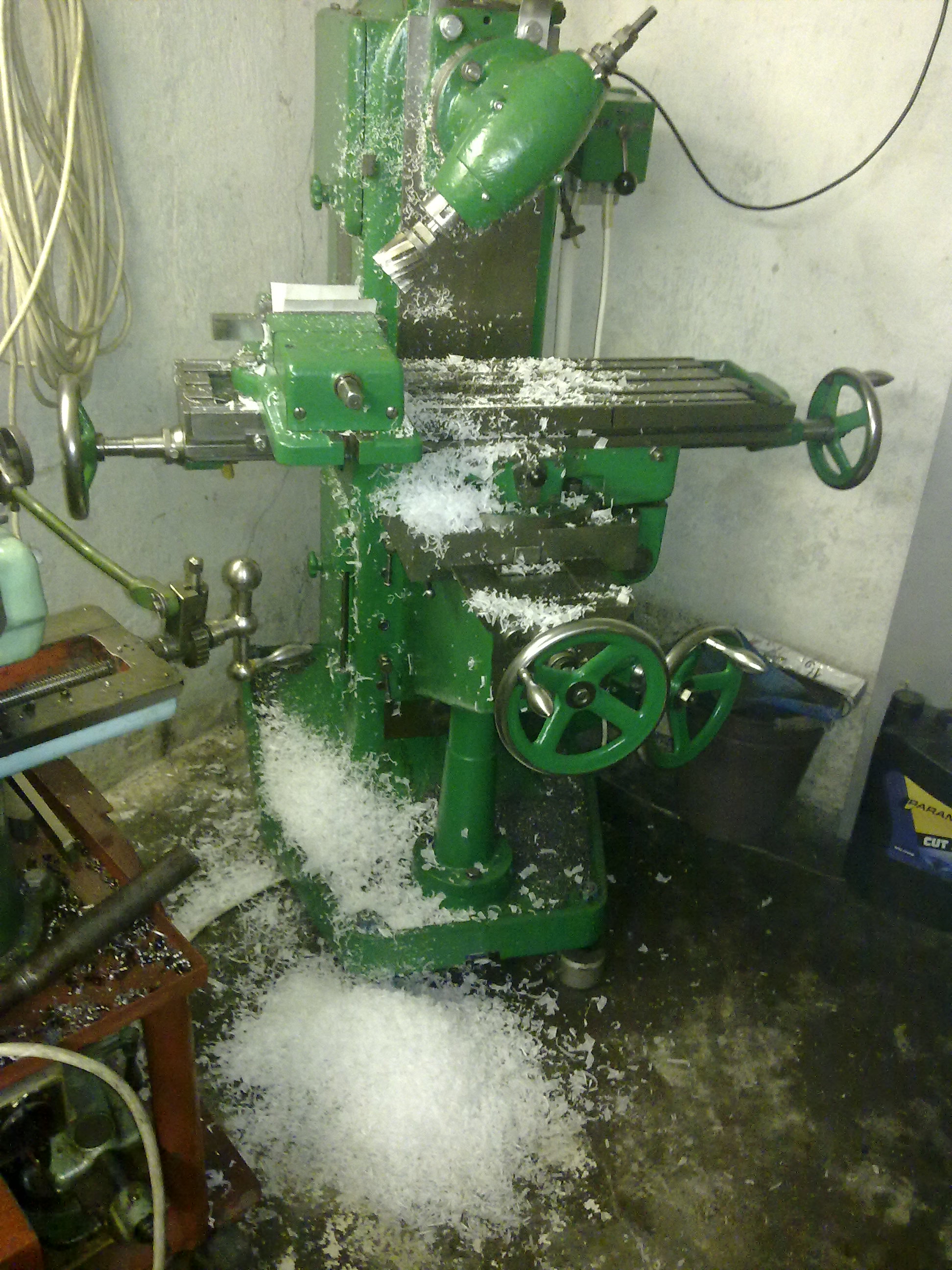

a pak že nenasněží :)

Tak přihodim ještě jednu fotku. Však tady je to taky samej chalan, tohle používaj spíš ženštiny a v tomhle období je to dost aktuální :)

Jako dítě jsem mamince mlel tvrdý housky a rohlíky.. :lol: . Akorat to bylo dřevěný a nemělo to ten "ovladač" :) . Pěkný!

Tak, tak, bylo to z tvrdého dřeva. Ono přeci když se to trochu dotkne struhadla tak se pak lépe tráví dřevěné piliny než plast. To platí obecně jen to dnes nikdo nevnímá. Klobouk dolů je to vyrobené velmi pěkně

Bingo, ale i originál byl z plastu. kolize se struhadlem nehrozí.

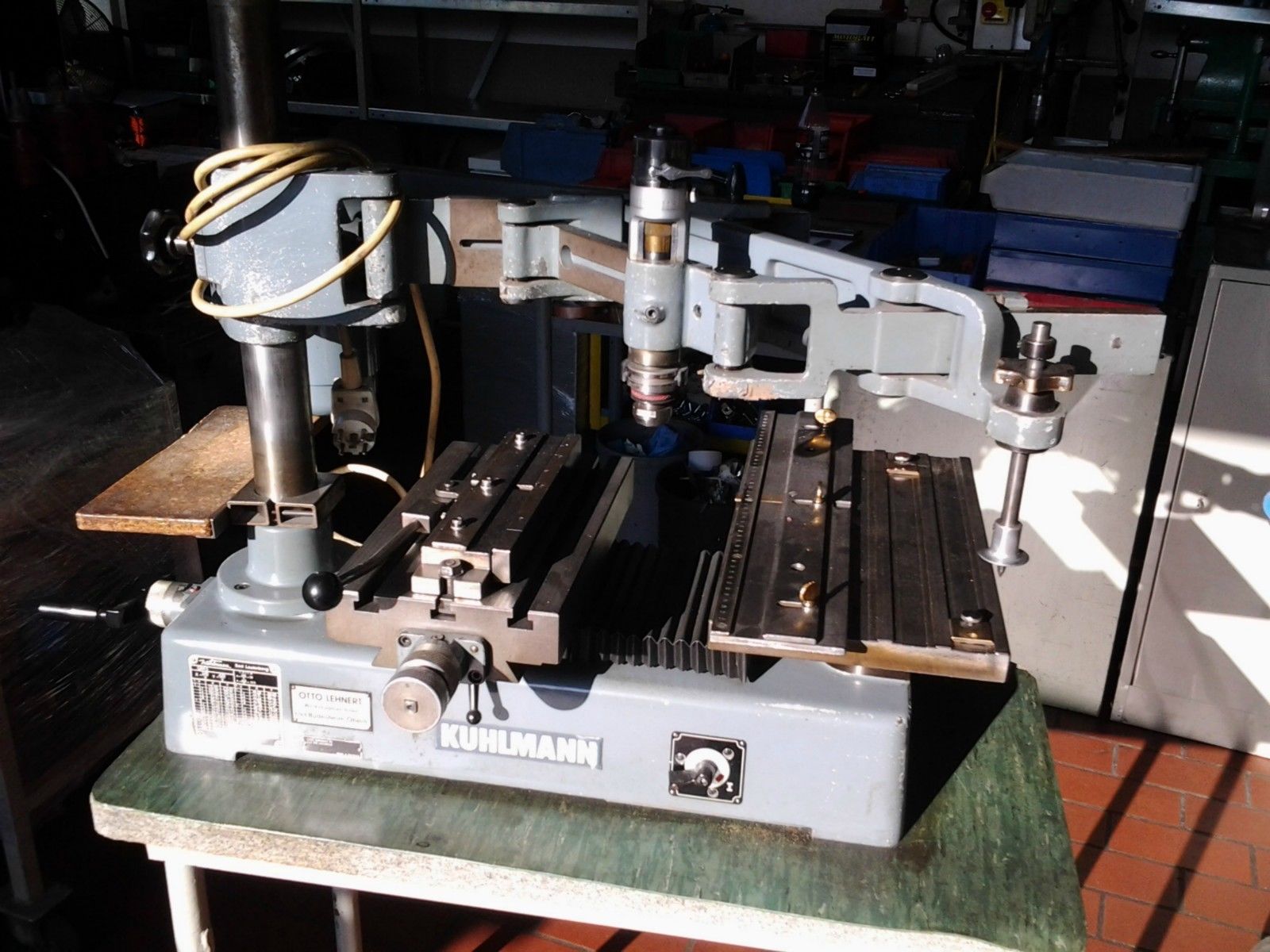

Já si hrál s tímhle, včera přivezeno:

Parádní kousek, u toho se určitě nechá pár hodin vydržet :)

Krásnej pantograf a vypadá dost zachovale. Máš k tomu i šablony? dřív sem pro pantografy dělal šablony z plexiskla řezano laserem, v poměru 5:1, aby se tam dal udržet doraz, síla plexi 2mm šablona byla nalepená ještě na jednom plexi, aby se nekroutila.

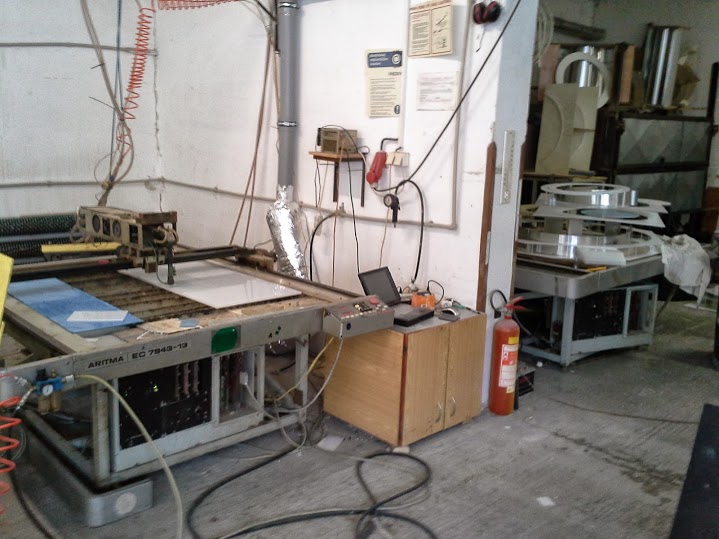

já si hraju s tímhle to vlevo vozí laser a to za zdí vozí frérzku.

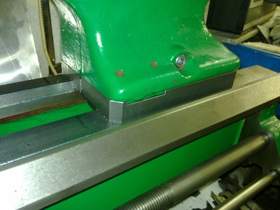

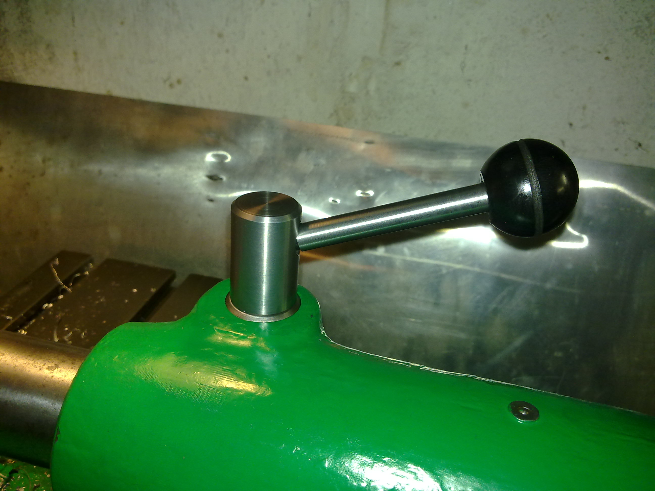

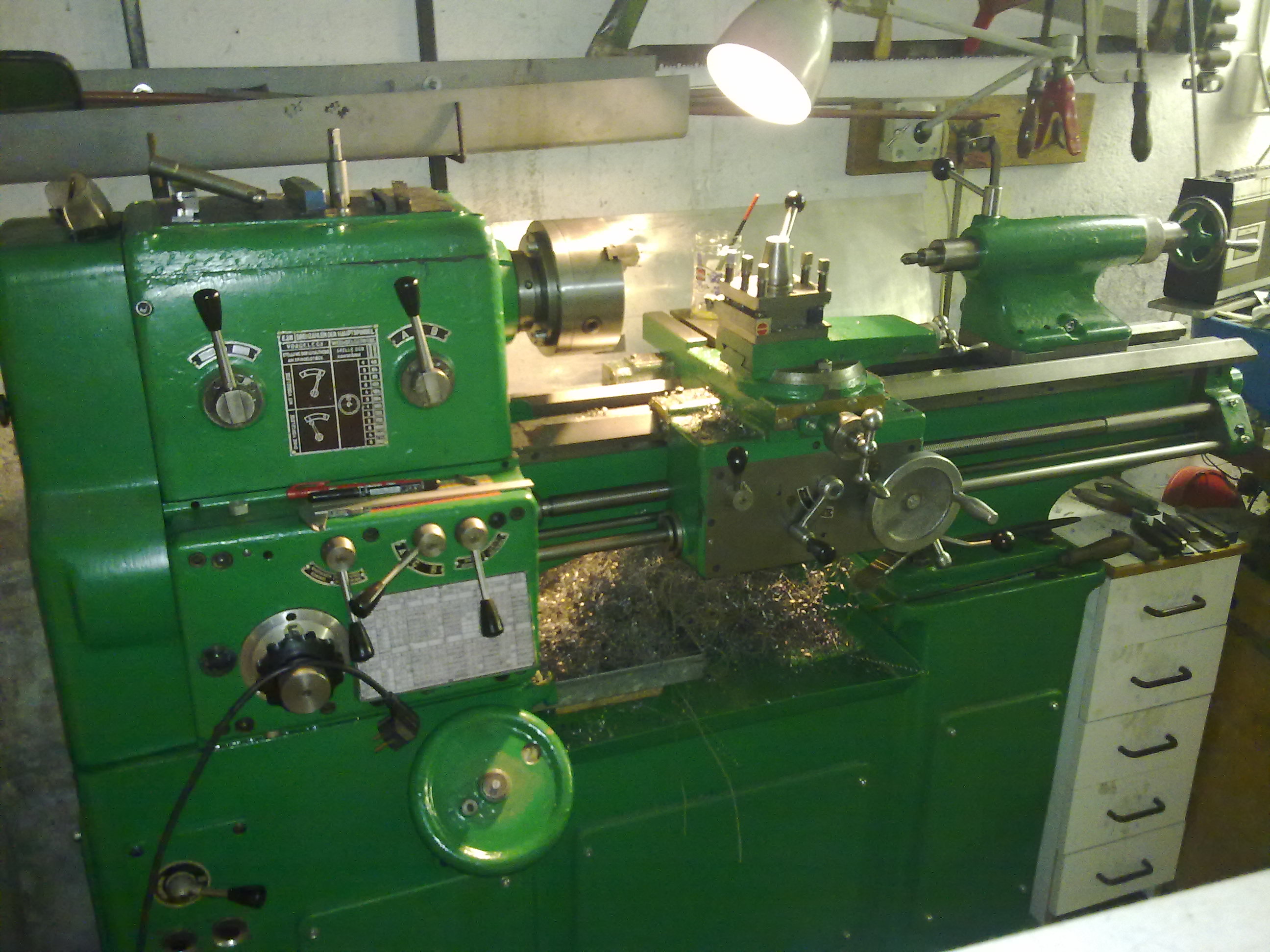

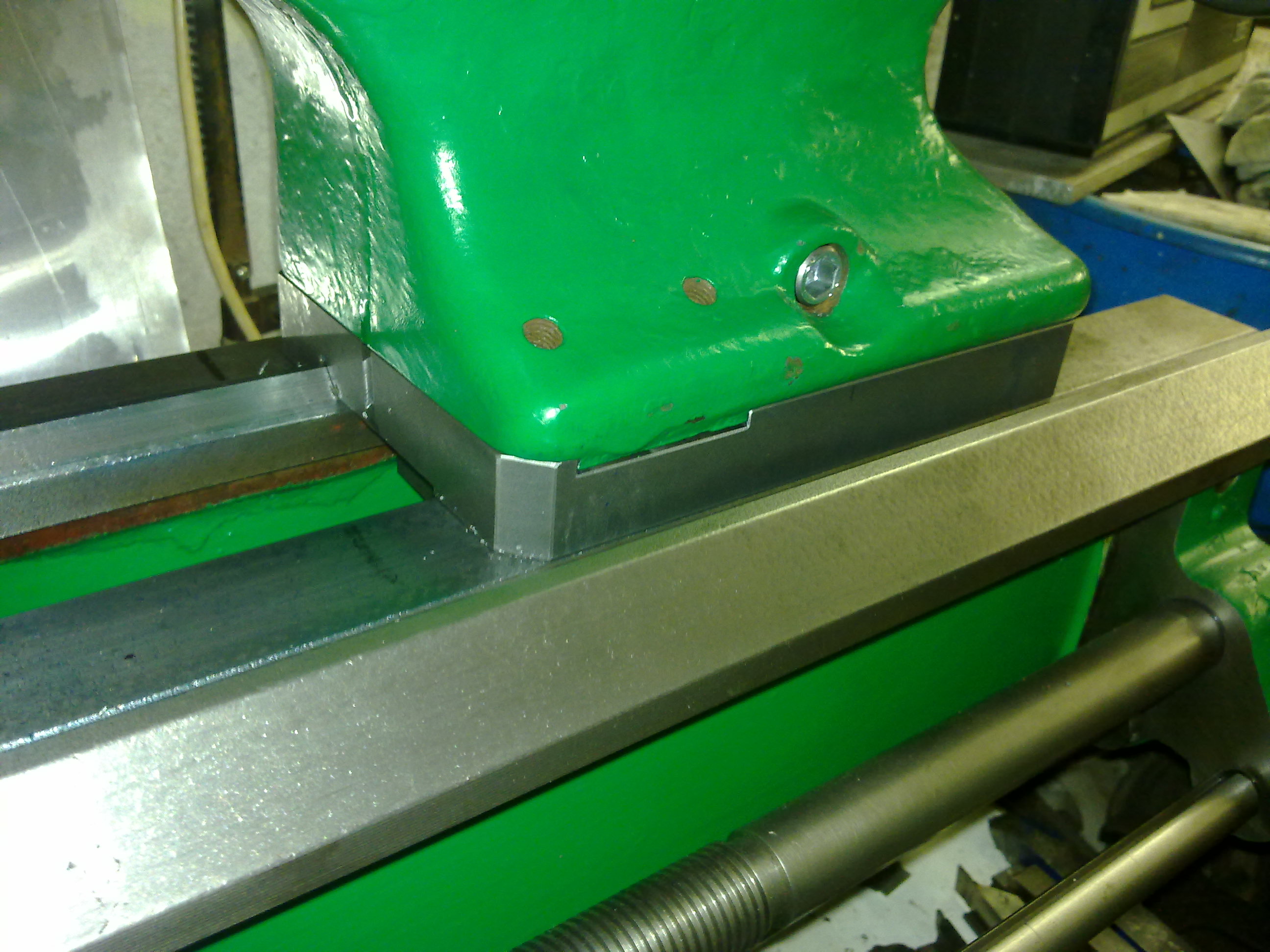

Deska pod koníka je hotová a koník už trůní na svém místě. Jako třešničku dostal ještě novou kličku na zpevnění pinoly. :)

Nemám k němu žádné, jen dva prospekty a návod, v němčině. Nenápadně podotýkám že by se nějaké hodily.
