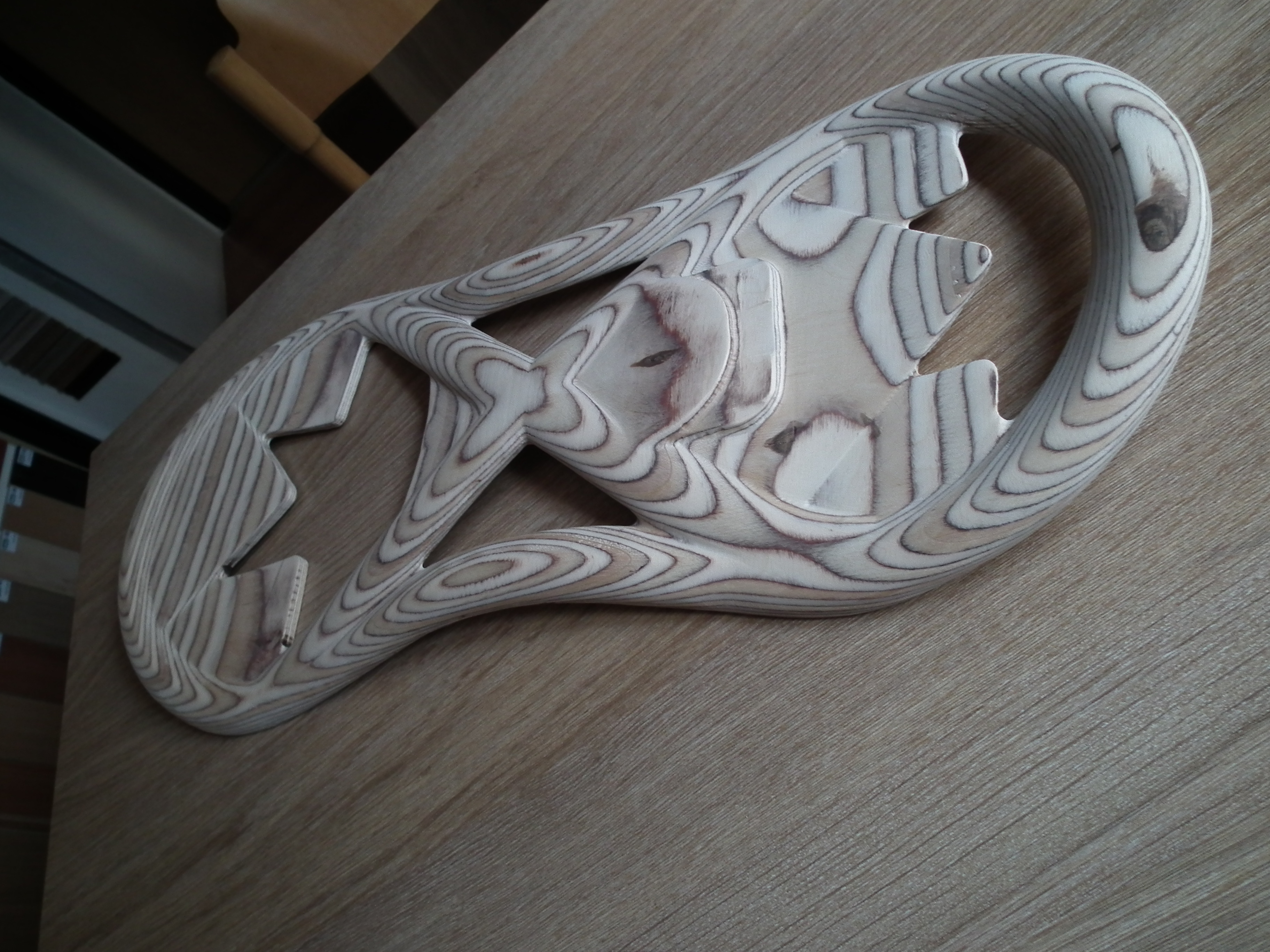

28. 12. 2013, 2:41
nie je to nič strašné ale brúsiť musíš určite.
treba rátať s tým, že preglejka máva aj dutiny medzi jednotlivými vrtvami.
Modelárska menej ale stolárska dosť :D
