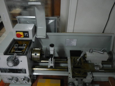

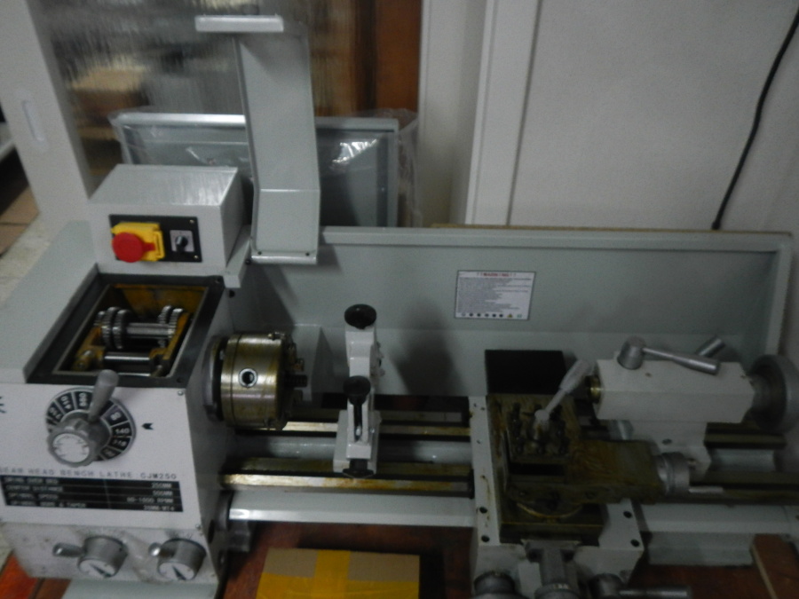

Těším se od podzima a tak jsem nevydržel a zajel se na něj podívat - výrobní stroje.cz
první doplnění informací na webu, které poskytl dovozce:
Soustruhy přesně odpovídají specifikaci uvedené na internetu. Lože je o něco širší (140mm), masivnější, než u soustruhů řady SD-250.
Podélný a příčný autoposuv je poháněný přes šnekové kolo a šnek uložený na posuvovém šroubu. Dělená matice pro posuv pro soustružení závitů je pouze jednostranná, zřejmě bronzová (ale jak jsem uvedl, soustruh nemáme zatím demontovány, pouze je vidět, že matice má vložku, tj. není litinová). Jednostranná matice obecně není na škodu, stejně ji mají řešenou např. soustruhy C-4 nebo DIY-1619. Převodovka má 12 stupňů, krásně zapadají. Malé kolečko uprostřed páky pro řazení otáček slouží pro řazení levého/pravého autoposuvu. Převody vřeteníku i posuvu jsou v oleji = 2x vodoznak.

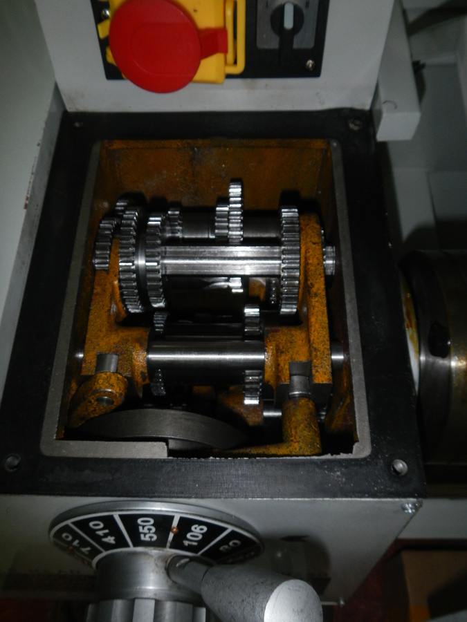

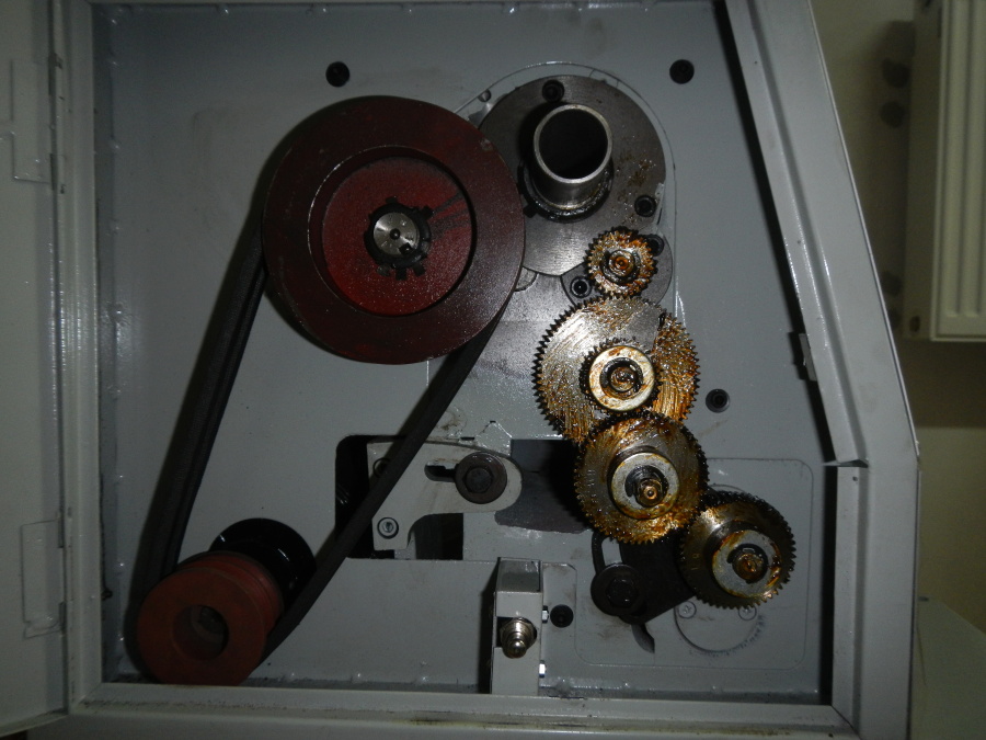

Motor je 3 fázový na 400V, pohon na vřeteník je přes 2 klínové řemeny vedle sebe. Vše je tedy čistě mechanické.

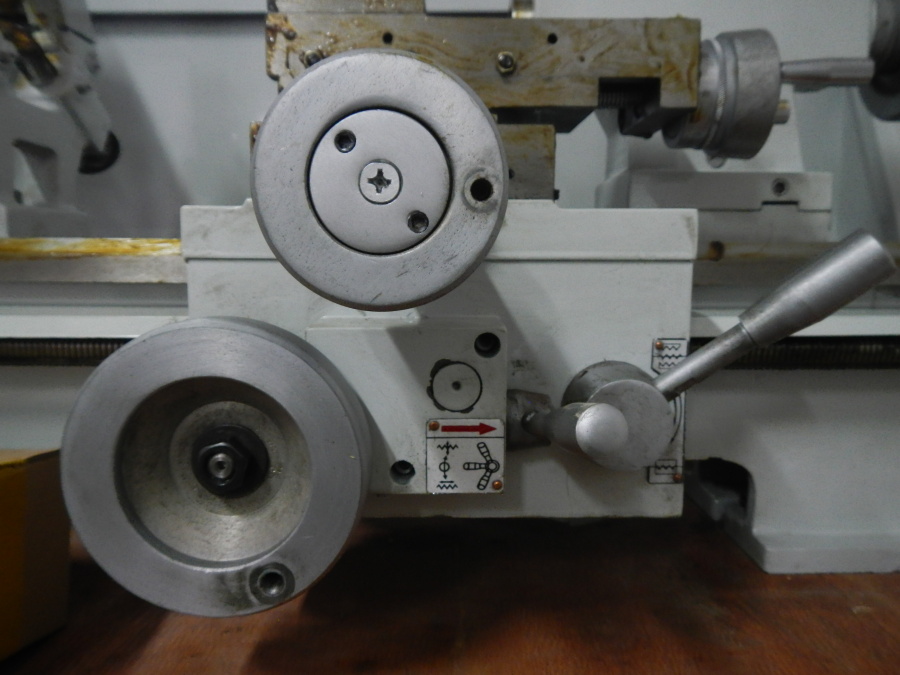

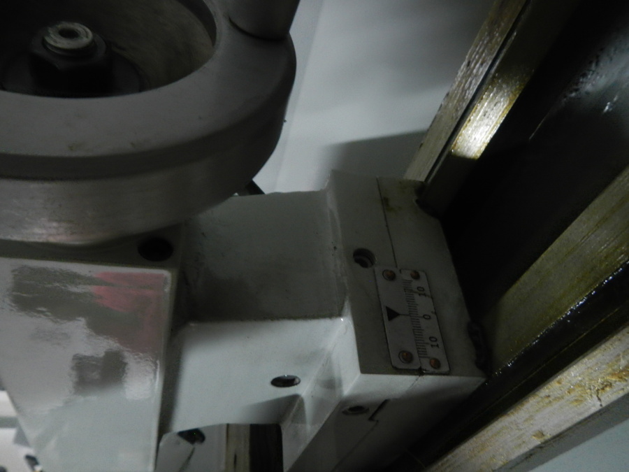

Určitou nevýhodou je dělení noniusů, kdy na noniusu není přímo uvedena hodnota posuvu, ale počet dílků. Tj. místo logického označení např. 0,2 0,4 0,6mm je na noniusech 10 20 30. To je ale u těchto menších soustruhů časté, např. SD-250 to mají stejně. Dá se na to rychle zvyknout.
Koník má pinolu MK3, rychloupínání excentrem.
Zpracování je na první pohled velmi dobré. Přesnost nemá smysl měřit a hodnotit, protože soustruhy stejně budeme demontovat a zaškrabávat všechny suporty, vřeteník, koník, takže ve výsledku bude v setinách.
Na rozdíl od fotky na našich internetových stránkách, soustruhy nejsou v základu vybaveny závitovými hodinkami. Taktéž lunety nejsou standardním příslušenstvím. Pevné lunety jsme objednali se soustruhy, bude možno ji dokoupit. Originální posuvné lunety jsme objednané neměli, ale pravděpodobně půjde použít lunetu z jiného soustruhu s výškou osy 125mm (ty máme skladem), případně originální posuvné lunety objednáme s další zásilkou soustruhů. Vana na třísky a stěna ostřiku je součástí soustruhu.

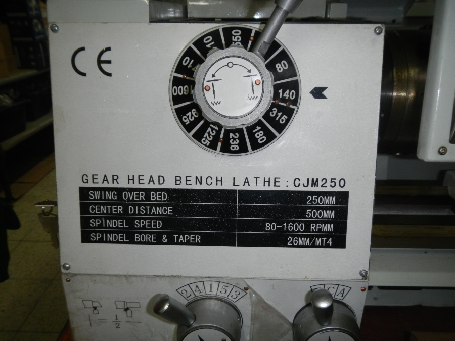

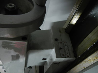

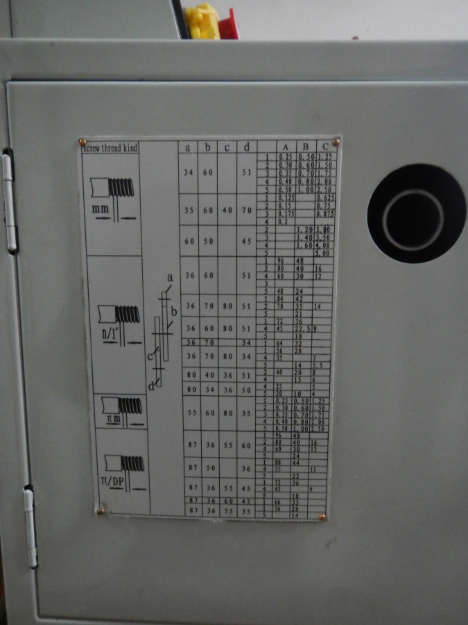

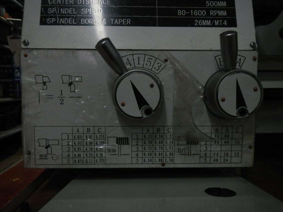

No a pár mých fotek - stroj přímo z bedny, zatím bez očištění a seřízení.

- na suportu levá páčka zapíná příčný nebo podélný posuv, ta pravá spíná řezání závitů - tj. jiná posuvová rychlost na jedno nastavení převodovky (pro ty, co to netuší jako já

Moc pěknej kousek. Když stolní soustruh bez ohledu na cenu, tak tohle je pěkné. MK4/3 oba strojní posuvy, převody pákama.... Jen ta cena 42tis, na blbnutí doma dost vysoká. Ještě dodělat fr. měnič + rychlo upínání nožů,druhé sklíčidlo a 50tis jen to fikne. Zajímavé bude jak to je zaškrabané a jak to bude přesné.

Frekvenční měnič - proč ? rozsah 80 - 1600 ot. není dostačující ? Víc asi nemá smysl na něm točit a spodní rozsah je také slušný - nebo se pletu ?

fr. měnič je super z několika aspektů. Rozběh, doběh a brzdění při vypnutí. Řemeny a kola nejsou namáhané nárazem, změna otáček v průběhu řezu ..... Když tam pak máš něco většího, roztočíš na málo a přidáváš ... Kdo má soustruh s měničem, ví o čem je řeč. Nebo obrábíš a potřebuješ na to jen sáhnout pilníkem , jen na chvilku stáhneš otáčky na minimum .... Jinak rozsah 80ot mi přijde hodně rychlej, když budeš třeba očkem řezat M10 nebo M12 nebo vybroušeným radekem na větším průměru atd... S měničem na 20-30 ot v pohodě.... A 1600 ot na malé věci (nebo v nouzi dřevo) je zase málo, i když zase když to má převodovou skříň, kdoví jak to snese třeba 2500 ot/m. Měnič bych dal tutově.
