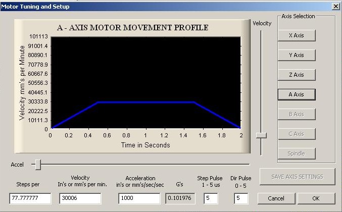

Zdravim vsechny, mám dotaz ohledne funkce 4te osy v Machu3. Nastaveni pinu a portu je mi jasne, unika mi ale s jakymi jednotkami tahle osa pracuje. V defaultnim nastaveni Machu predpokladam ze s milimetry, jak je to v pripade pokud je 4tou osou delicka? Potrebuju palit plasmou diry do trubek z boku a delicka musi pootacet trubkou. Umi to pracovat se uhlovymi stupni? A jak se vlastne programuje kruhova interpolace mezi osami X a 4? Napriklad potrebuju v trubce o prumeru 80mm vypalit otvor o prumeru 30mm, pak pootocit o 180st. a presne to same udelat na druhe strane.

Moc mi pomohl wizard Cut Spline or gear od Briana Barkera. Nech si vyjet "Gear" v základním nastavení a prostuduj g-kód. Mě z toho vyšlo, že veškeré nastavení je akorát na položce Motor tunning, kde musí vyjít 360mm na obrátku.
S tou interpolací ti trošku nerozumím: Chceš aby okraj kruhového otvoru 30mm byl v každém místě kolmý na trubku 80mm (tj. osa A se bude vrtět), jakoby gravíruješ. Anebo chceš průnik dvou válců, takže A se točí jen o těch 180 a nástroj se hýbe v XY? Plazmu neumím, takže nevím, jestli by se musela pohybovat i v Z.

Tak já 4 osu používám jen na otáčení výrobku o 90 stupňů, abych mohl frézovat druhou část. Viz: http://www.savage.cz/components/com_vir ... adf71c.jpg A 4. osu používám stylem že dělička má převod 1:90, motor 400 kroků na otáčku. Tudíž 400*90/360 To znamená že na pootočení o 1 stupeň je potřeba 100 kroků. Takže nastavení "steps per" používám jako kroků na 1 stupeň. V programu pak mám G0 A90 a výrobek se pootočí o 90stupňů... Snad ti to pomůže, gravírování do válce jsem zkoušel, ale s tím že jsem motor 4.osy zapojil místo motoru Y, takže se stůl neposouval ale otáčel. Tam jsem ale musel mít dobře rozměry aby mi to sedělo...

Toto se programuje dvema zpusoby , a to bud polarne ve stupnich natoceni vetsinou 0-359,99 a nebo kartezky v mm.
neni az tak dulezite jak to dela mach , ale aby to clovek vubec dostal nejakym inteligentnim zpusobem z CAMU, ktery pro 4-ose obrabeni a nasledne spravne generovani kodu musi byt nakonfigurovan.
na konfiguraci a moznosti machu se podivam.
Ale mam otazku a to :: je vubec v tomto pripade nutne pouziti 4-os ???
myslim ze urcite ne , ze by pouze stacilo bud osu X a nebo Y v machu nakonfigurovat jako rotacni.
v kazdem pripade by odpadly nasledne slozitosti s programovanim protoze by draha byla stale 3D s tim ze jedna osa by byla rotacni.
Obrabet se bude obrys nabaleny na valec ale objekt v camu muze samozrejme zustat rovinny.
RADEK

skusil bych toto :
rekl bych ze v generalnim nastaveni prijde rict ze osa a bude linearni(aby se dala programovat v mm ne ve stupnich).
pak na osu Y povesit jako slave osu A.
(netusim nastaveni motor tuningu pro A nebo Y.
pak bych omezil pracovni prostor osy Y tak aby se to nemohlo protacet dokola.
A pak bych normalne skusil programovat kruznici pomoci G2 nebo G3.
myslim ze by to melo normalne fungovat.

Musel bys Machovi (systému) "poradit" průměr obrobku, což lze .
Tak jak to popisuješ jde o velmi jednorázové řešení např. pro gravírování na válec známého průměru. Jinak se bude ta kružnice z G2 G3 patřičně deformovat.

Já jsem taky psal na válec známeho průměru, věděl jsem že to chci mít napsané třeba na polovině toho válce, což je 180° tak jsem si v CADu daný obrázek upravil na výšku 180mm a šířka tím vyšla... Vygeneroval jsem Gkod a pak v něm akorát pomocí notepadu nahradil všecky Y za A. Nebo to lze řešit přehozením motorů... Podle mně to je nejrychlejší řešení, jsme přeci češi tak si musíme poradit ne?

Zatim to mam nastavene porad klasicky, tzn X vlevo vpravo, Y vpred vzad, Z nahoru dolu, 4 osa delicka. Me by se nejlepe libilo, kdyby delicka zabezpecovala jen to pootoceni o 180st., ja totiz zapomel podotknout ze ta dira do te roury prijde udelat z obou stran, tzn. pruchozi skrz. Samotne paleni by zajistovaly jen X,Y,Z (v podstate 3D obrabeni). Pokud to budu palit osou X v souhre s delickou, tak nebudou okraje rovnobezne na osu vypalene diry, coz sice az tak moc nevadi, nicmene po strance vzhledove neni uplne to prave.
Ja nejsem pres 4. osu zadnej odbornik. Delam na tom remenicky a ozubeny kola a obcas nejakou figurku ze dreva.
Na remenice pouzivam jednoduchou fintu.Abych se vyhnul programovani 4. osy ,zapojim ji misto Y. Pak udelam caru 360mm,coz je fakticky 360 stupnu.Pak udelam v X primku v delce zubu remenice,nebo kola a pouziju funkci pole na krivce,ktere mi rovnomerne rozlozi primky po obvodu valce.Akorat se musi dat pocet zubu + 1 a tu posledni pak smazat.
Pak vygeneruju drahy a frezuju zuby.Takze pokud nekde po obvodu potrebuju delat diry,tak je umistim na primku 360mm podle potreby a tim vlastne prevadim mm na stupne.Je to jednoduche a funguje to.
Tak jsem taky laboroval s nastavením rotační osy. Mezi motorem a univerzálkou mám převod 1:14. Do motoru jde 2000pulzů na otáčku. Takže do prvního políčka nastavení motoru jde 2000*14/360=77,777777778. Teď by mě zajímala rychlost a zrychlení. Ta se násobí převodovým poměrem? Protože když jsem nechal nastavení jako u ostatních os 3000mm/min a 200mm/s2, tak otáčení univerzálky bylo na G0 dost pomalé a mělo to dlouhé rampy. Měl bych mít tedy 42000mm/min a 2800mm/s2? Zkoušel jsem zadat 50000 a 2000 a motor už to nezvládal. Takhle jak to mám na obrázku to běhá spolehlivě, odhadem se dostanu na otáčky 60-100ot/min.
