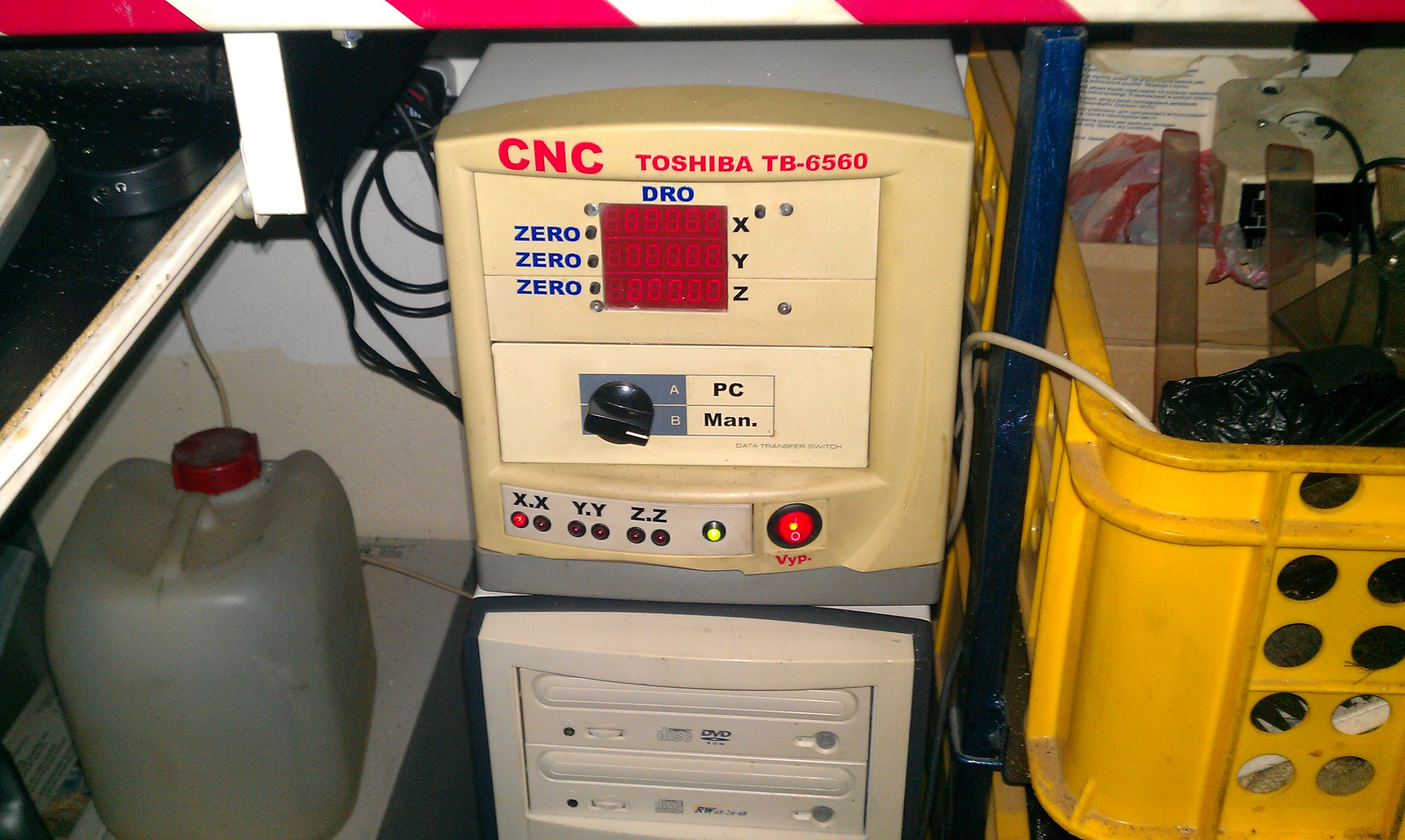

I já byl do toho zapálený a pořídil si to. :D
Jenže ouhle, mám to na frézce asist kde jsou šrouby Tr 16*1,5 poháněny KM s převodem 2:1 a nefunguje to. Tento odpočet nelze nastavit na tak malé stoupání a ještě převod 2:1, takže je to pro mě nepoužitelné. Kdysi jsem mluvil s p. Tůmou a sám uznal že je to pro stroje se šrouby se stoupáním alespoň 4mm.
Tuším že tam jde nastavit pouze max. 249 kroků/mm, ale nejsem si už jist.

23. 1. 2014, 7:17
Ještě s 1/8 mikrokrokem by ses do toho měl vejít (213,33 kroků na desetinu mm). Při jemnějším mikrokroku mě napadá nastavit destkrát míň a holt myslet na to, že desetinná tečka svítí o jedno místo dál (pokud máš rozjezdy pod metr* :)). Nicméně průser je, že to nevychází celočíselný :(
* EDIT: Aha, tak asi blbost, ta první číslice je tam jen na zobrazování zápornýho znamýnka, čili rozsah je pouze -999.99 ~ +999.99.. tak tudy teda taky cesta nevede :( Co to udělá, pokud se přes těch 999.99 přejede? Zastaví se to nebo protočí..?
Mimochodem hezky zakrabicováno :) Čím jsi to řídil (resp. řídíš) v manuálním módu?
