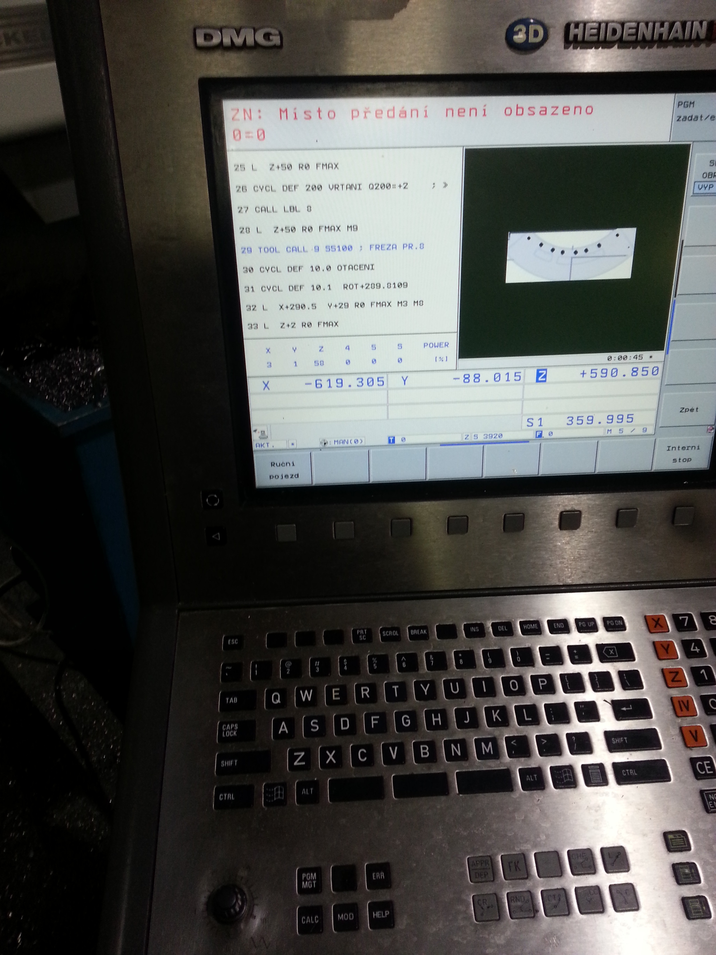

Dobrý den, hlásí mně na frézi DMU 80 chybu a chci ze zeptat jestli neví někdo proč,nebo jestli už s tím neměl někdo zkušenosti. ( Místo předání není obsazeno 0=0)
Zkoušel jsem měnit na prvním zásobníku čidlo,ale bohužel výsledek byl stejný ikdyž jsem zkoušel čidlo ruzně natočit. Už jsi s tím nevím rady a vážně mě to hodně zdržuje. :evil:
Dělá to vždy při výměně nástroje- nástroj co je ve vřetenu normálně zajede do zásobníku nástroj odepce vřeteno vyjede nahoru,a ted by se měl natočit zásobník s nástrojem,ale nenatočí a napíše chybu)
Díky za pomoc. Viz příloha

Mne sa to tiez stava a ja tu chybu odstranim tak ze si otvorim magazin a tu frezu ktoru mi ma vybrat posucham rukou(trn) a vtedy sa obnovy kontakt s cidlom mozno mas len zaneseny kuzel(trn) potom normalne zavri magazin a daj pokracovat program :-) ale neviem ako je rieseny magazin na 80 ja robim na 60t a rukou vojdem zo zadu normalne az na prednu frezu a tak ho posucham :) a ak sa to to neda tak si daj prerus program vojdi do rucneho modu daj Ce potom Edit Mod zadaj si heslo neviem ci mas ine ja mam 789 potom Help napolohovanie vretena.....posun si ho do boku otvor si dvere precisti si kuzel zavri dvere zavri magazin a odznova spusti program s tou frezou ktoru ti nechcelo vziat :)
