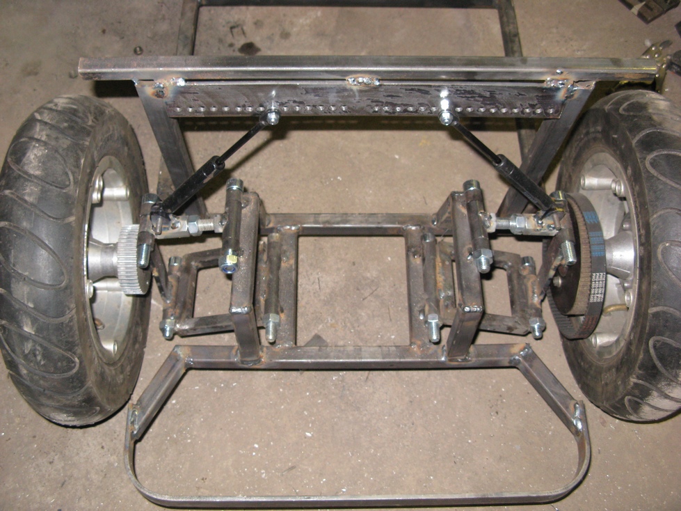

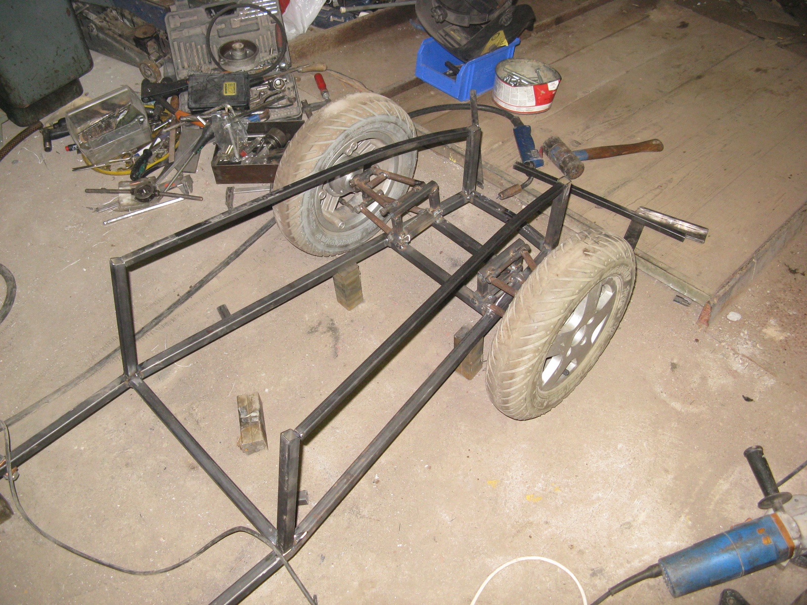

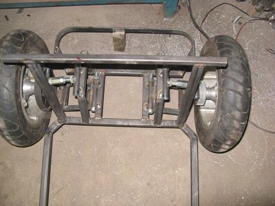

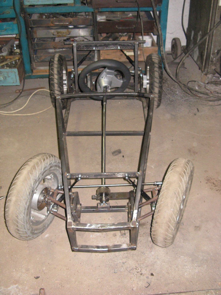

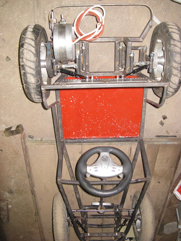

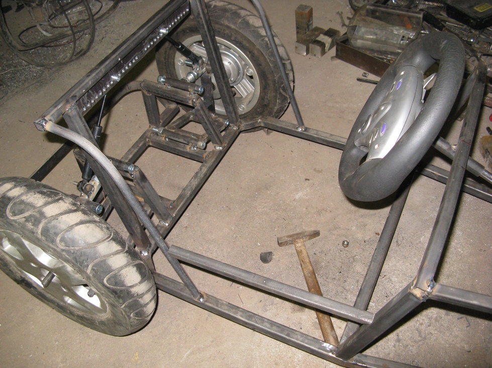

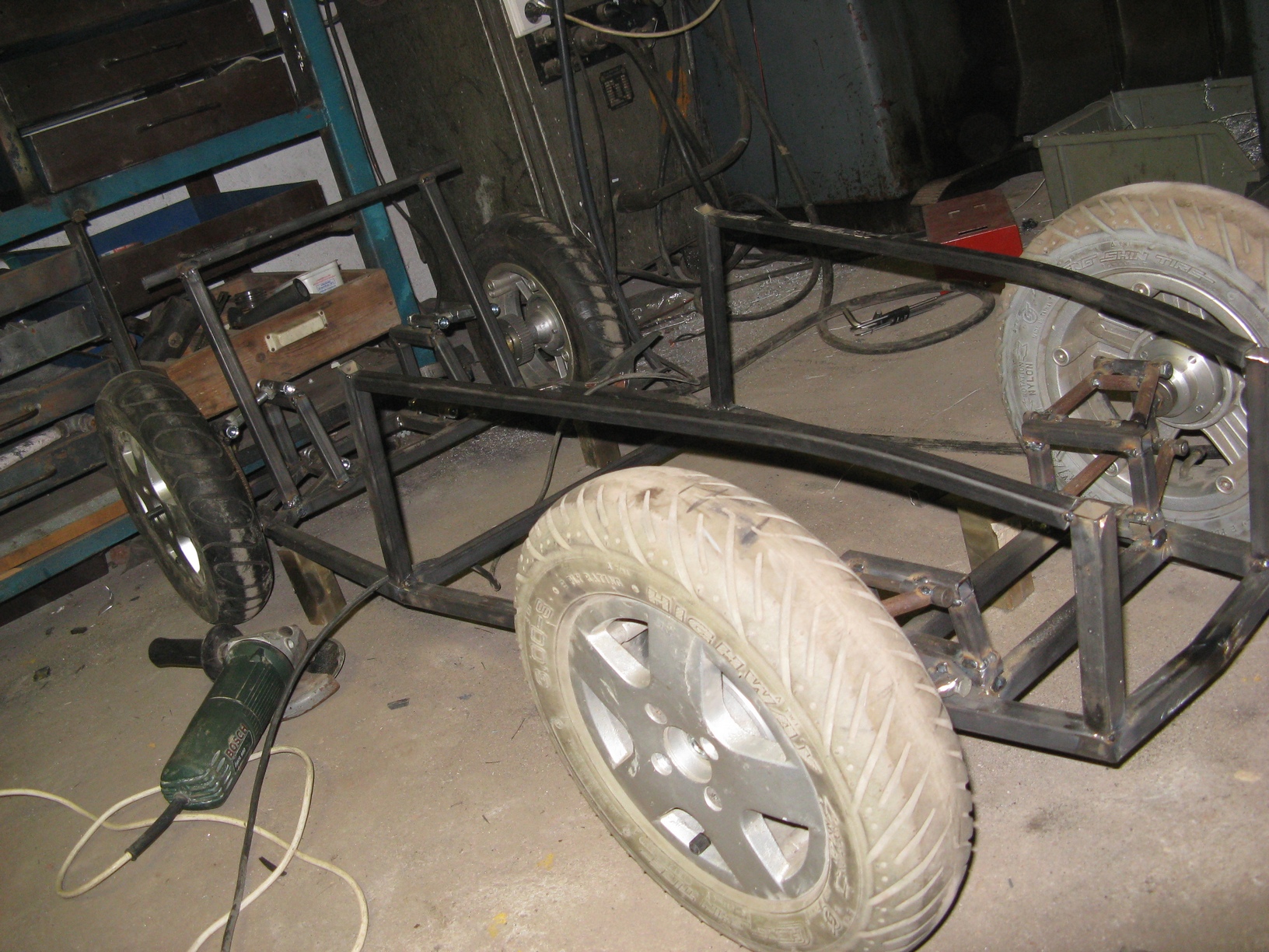

[Tak jsem se pustil do stavby vozítka pro naši dcerku , je to replika Lotus Seven v měřítku 1:2,55 což vyšlo z velikosti kol které jsem již dříve sehnal , pohon bude 750W BLDC motor , řízení hřebenové , odpružení přední+ zadní plynové vzpěry s možností nastavení výšky .
attachment=0]zezadu,,.jpg[/attachment]

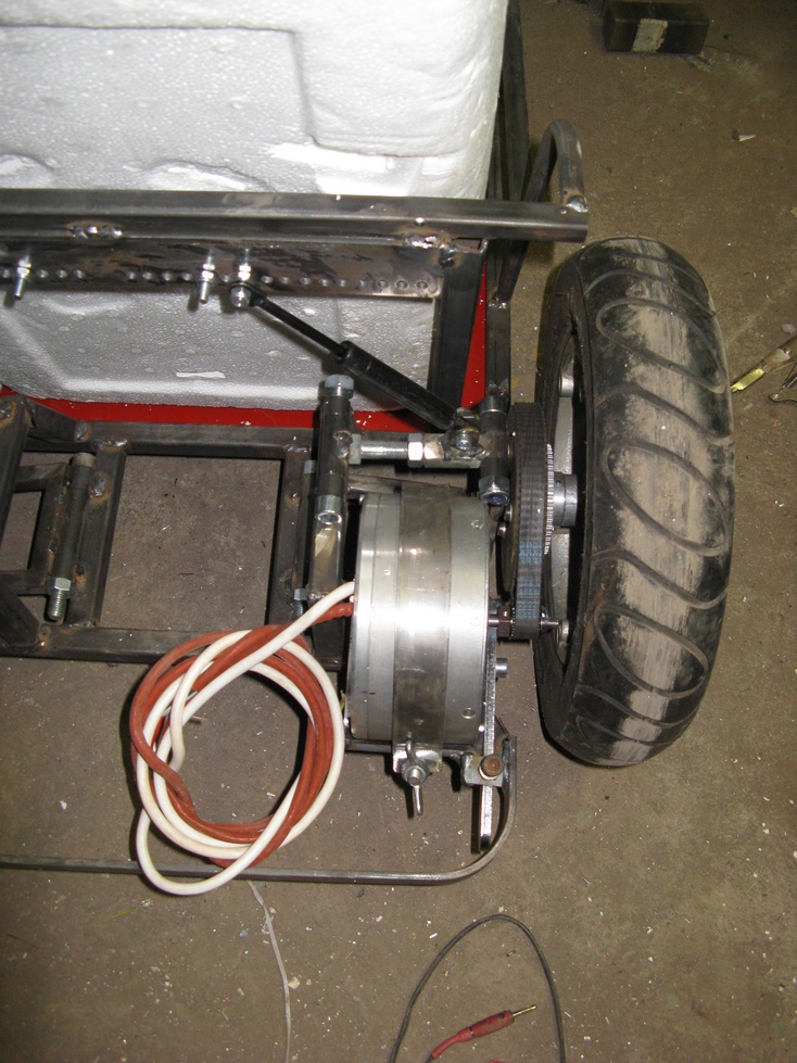

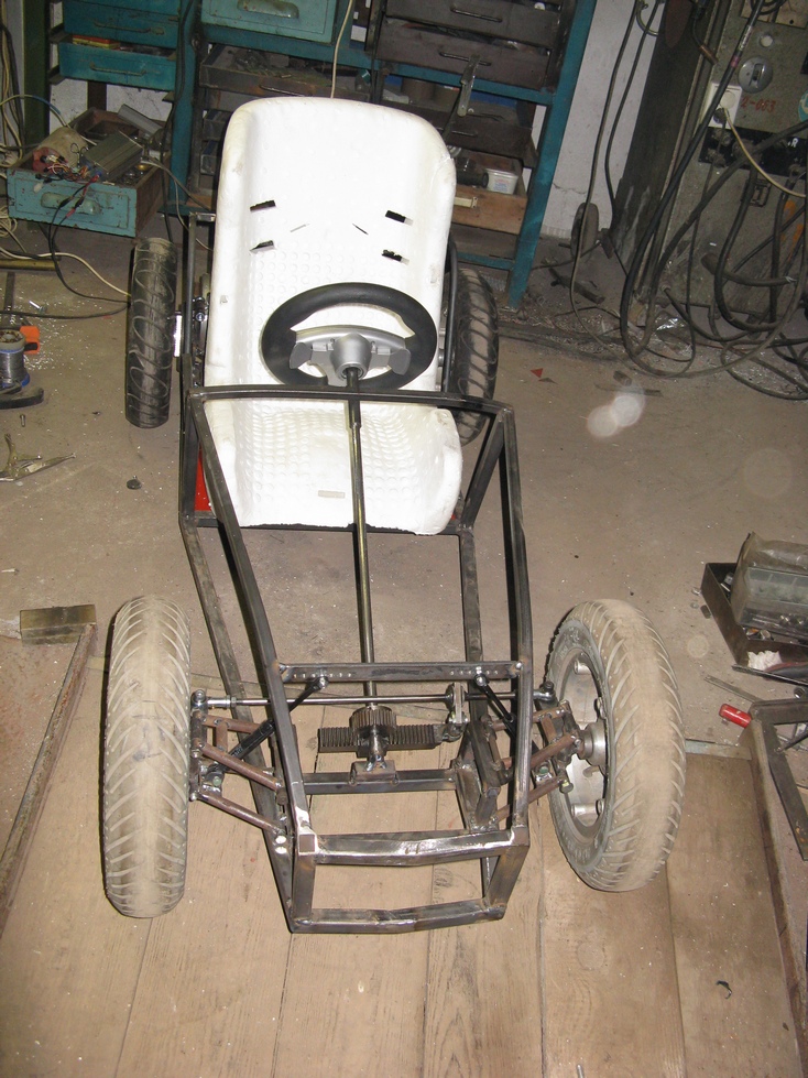

Tak jsem trochu pokročil , dodělán pohon - motor s integrovanou brzdou , ještě bych chtěl dát jednu brzdu přímo k druhému kolu kdyby třeba prasknul řemen tak aby byl sychr , kdyby někdo měl nějakou vhodnou tak nabídněte . dík .
Příspěvky: 7616
3. 2. 2014, 7:21
mrkni se po kotoučovce na jízdní kolo
myslím že se to dá koupit i jako ND i s brzdičem, nebude to drahý

Příspěvky: 7185
3. 2. 2014, 7:37
testone píše:mrkni se po kotoučovce na jízdní kolo
jo kotoučovku jsem taky uvažoval , ale musím to udělat automatický , když pustí plyn tak to musí samo brzdit , měl jsem představu že by se kté kotoučovce dala pružina která to ubrzdí a přetahoval by se sní magnet .
ale pokud by byla nějaká slušná lamelová tak to bude lepší , v motoru ji mám a chodí supr, ale chci druhou pro sychr
