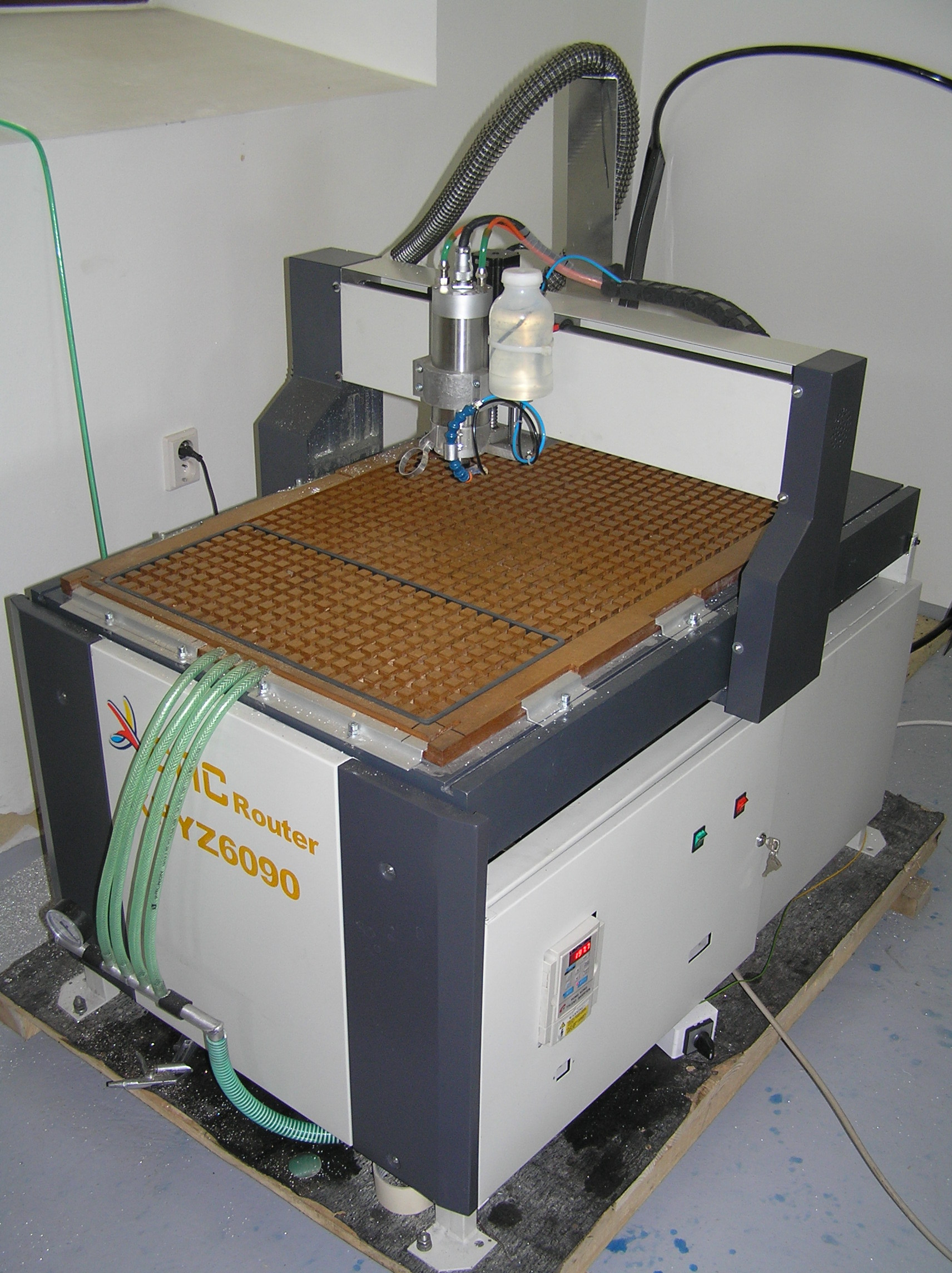

Hledal jsem chladici za ktere bych nemusel davat 5000 a nalezl jsem navod jak to udelat z modelarskeho cerpadla. Vysledky byli nevalne a tak jsem hledal a ptal se dal.
zde je vysledek:

Záleží jaký materiál chceš obrábět, já obrábím hlavně hliník a tam j e potřeba sprejové chlazení vzduch-líh, je to použitelné i na mosaz a v některých případech i na plast, komponenty prodává firma Noga a používá je např. Comagrav, příde to na nějakých 4000,-Kč což se mi zdálo docela dost, vyřešil jsem to asi za 750,-Kč a to tak že jsem použil trysku z air brushové pistole, rozprašuje to lépe než originál, hotový to bylo za dvě hodiny a stálo to 20% originál ceny. Je to použitelné i na mosaz a v některých případech i na plast.

tak uz mi prislo to chlazeni
doporucuji objednavat na dobirku protoze jsem objednal s platbou predem a tim jsem to prodlouzil asi o tri tydny
nebudu rozvadet co meli za problemy
jinak se to zda byt na vyrobek z vychodu celkem robustni a cile
teleso cerpadla je z plastu a i vrtulka je z plastu, coz bylo patrne i na fotkach
motor ma vzduchove chlazeni a cele to bezi celkem tise
brzo vyzkousim na masine
Příspěvky: 23421
25. 11. 2006, 8:01
je to celkem pouzitelne jako klasicke chlazeni ale ma to par drobnych nedostatku
1. kdyz se jim nepodarilo sehnat ventil ktery ma natrubek na hadici patricneho rpumeru k hadici omotali ho teflon paskou a zavreli hadicovou svorkou, obcas to kape, predelam
2. tvarovatelna hadice s vyustenim je klasicka jako se pouziva na velkych strojich ovsam particne kratka takze se vlastne neda moc tvarovat a pruzi, nahradil jsem za hadicku s dratem a uz to jde pervektne tvarovat
3. magnet neudrzi hubuci ani na holem zeleze natoz prez barvu
