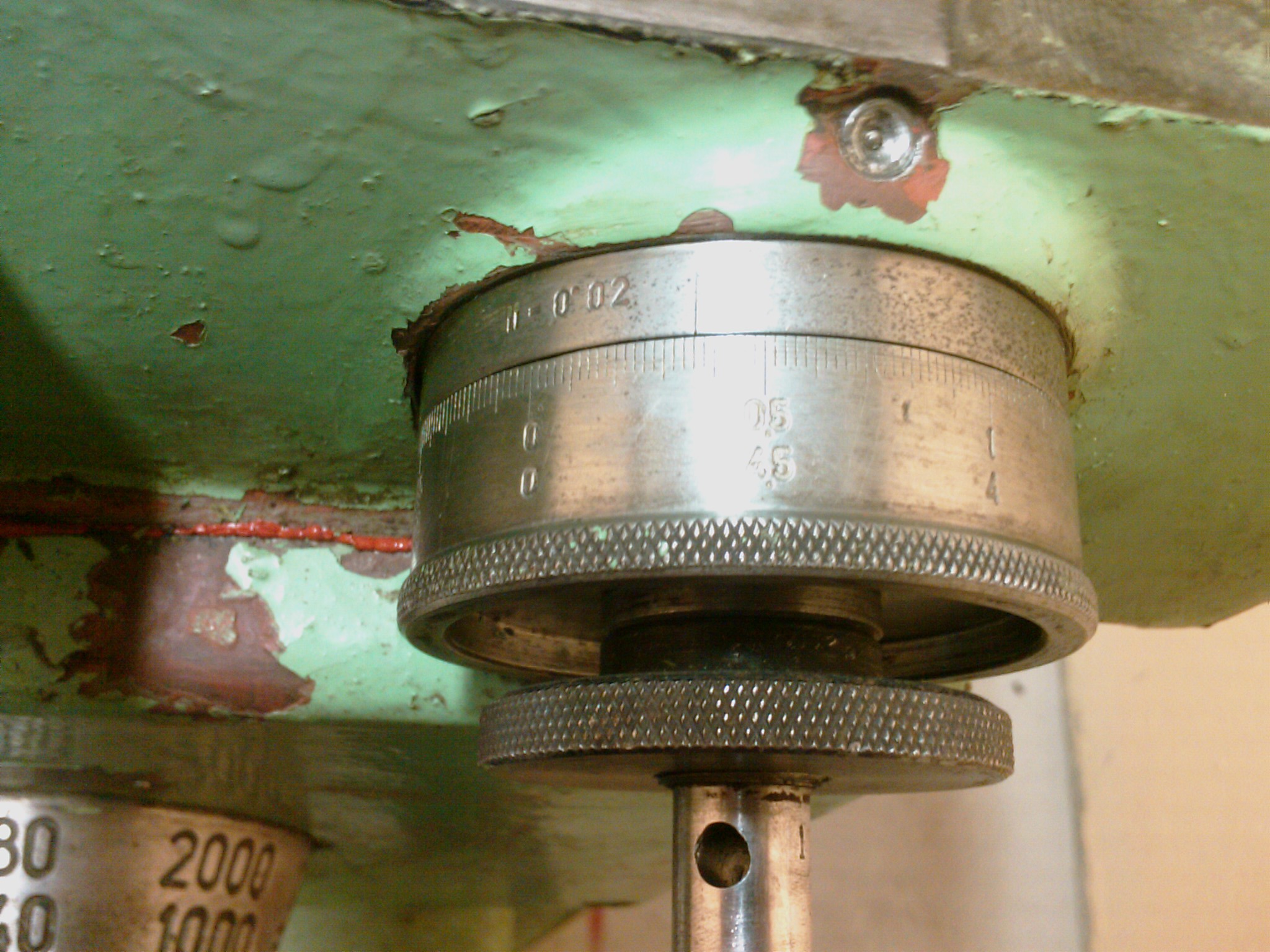

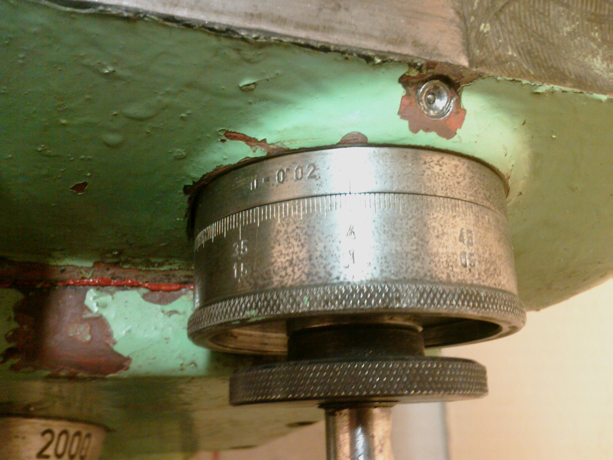

máte někdo zkušenosti jak renovovat nonius?
Na jedné straně nonia byl bubínek trochu špinavý a orezlý. To se mi podařilo vyčistit petrolejem, ale zůstalo tam takové poďobání, které zhoršuje čitelnost nonia. To poďobání už nejde dál nijak vyčistit, protože to jsou drobné jamky v materiálu (nejspíše po rzi). Pro lepší představu jsem přiložil fotky, jak poškození vypadá, a jak bych rád kdyby to vypadalo.
Nevíte prosím někdo co s tím, resp. jde s tím něco vůbec udělat? Kolik tak může stát nechat vyrobit nový kotouč s noniem?
Díky
Nonius v dobrém stavu
Poškozený nonius
Poškozený nonius

tohle pomuzou vyresit brusne houbicky

Taky mě napadlo to něčím takovým dělat. Přemýšlel jsem o nějaké leštící gumě nebo něčem takovém.
A nepoškodí to vlastní gravírování nonia?

ne
ten nonius je radove hlubsi
houbicka navic vpohode zajede do dulku koroze ktere jsou melke
kopiruje lip povrch na rozdil od smirglu

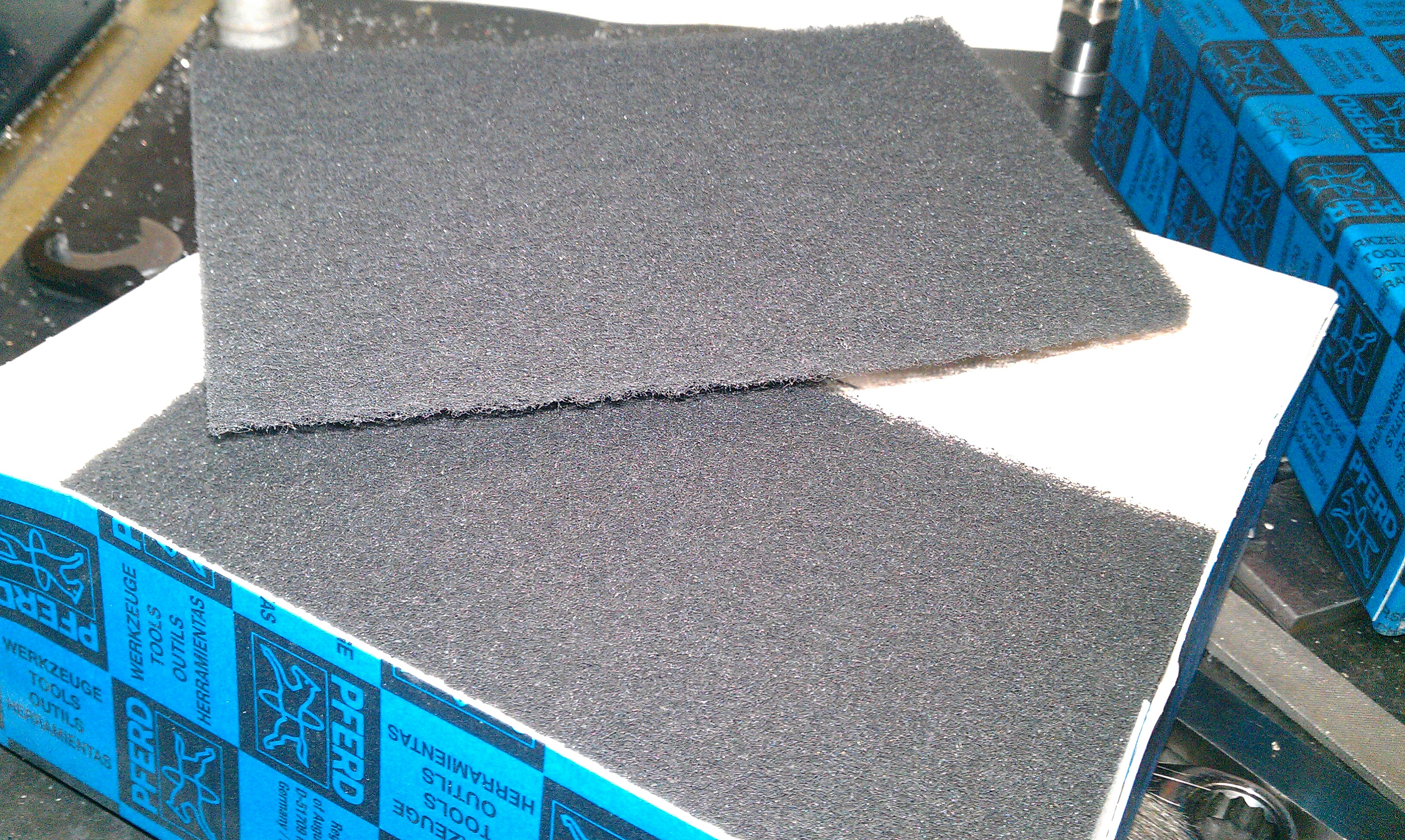

Zkus použít červené houbičky které používají instalatéři na čištění měděných trubek + Konkor.
Ocel to nepoškodí, ale rez povolí
Příspěvky: 23420
10. 2. 2014, 9:41
myslim ze se tomu rika rouno
jestli myslist takovy to vysoky netkany cosi s brusivem
to ale torsku vic zajede do toho znaceni
nicmene to nevadi
staci prejet spinavou rukou a ty pismenka a dilky zase vylezou
to rouno ma vyhodu ze se to da pretahovat jako pasek sem tam
udelas si prouzek treba 2cm sirokej a 40cm dlouhej a parkrat pretahnes sem tam je to desne rychly

to brusne runo je do 3M a vola sa Scotchbrite
cervene je hrubsie hrubka odhadom cca 240-320
sede je jemnejsie hrubka cca 400
pouziva sa spolocne s brusnou pastou. na take veci ako je tento nonius by som pouzil spolocne s Cifom na nerez-riad.
Cisti to paradne.

Hodně používáme tyto rouna, odvedou velkou práci a nic neponičí. Jdou hezky nastříhat do proužků.

Rádlování vem jemnějším dráťákem ve vrtačce (takovej ten zlatej) a nonuis hnědým rounem chyceným na suchozipovej kotouč taky ve vrtačce. Nonius bude jak novej. Z rouna hodně stříhám kotoučky a starý krejčovský nůžky jsou naprosto v pořádku.
