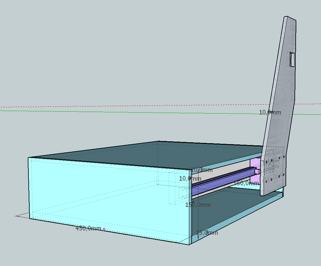

jmenuji se Martin a úplně na rovinu: jsem programátor, ne strojař. Jsem modelář, ale vždy jsem chtěl mašinku co budu ovládat... No a prostě jednou si ji postavím... ale jsem si jistý že mi můžete pomoct :D
Pokud tady napíšu pár blbostí, dopředu se omlouvám.
Tedy, chvíly tady již brouzdám, mám základní ponětí, z čeho se cnc fréza skládá.
Našel jsem projekt pro sketchup, tedy je jich tam docela hodně, ale tenhle koncept se mi líbil.
Projekt lze stáhnout zde http://sketchup.google.com/3dwarehouse/ ... evstart=72
Je to hodně velký stroj a pravděpodobně budu řešit menší, ale zvažuji jej. Tak zkusím hodit základní dotazy
Jsem si vědom, že pokud bych jej dělal, budu se blížit ke krachu, i když zdaleka nemám vše spočítáno ani přibližně.
a. Autor nepíše, jaký materiál se nato používá. Jen tak z legrace, vrchní deska při oceli bude mít, pokud se nepletu, kolem 42kg. Je ocel ten správný materiál, nebo se spíš používá dural? Neno jak na kterou část?
b. Neměla by být ta vrchní deska při té váze podložená, nebo nehrozí, žeby se to přehlo vlastní vahou? Třeba mě napadla stojina u vodících tyčí a ty třeba udělat ne jako nepodepřené tyče, ale jako podepřené do té stojiny (stojina mezi vrchní a spodní desku samo)

Koukal jsem jen na ten obrázek v příspěvku, přijde mi to příliš obrovské a moc subtilní, hlavně ty tyčky mají takovou štíhlost, že z toho nemůže vzejít nic použitelného.
Jinak základní materiál pro stavbu strojů je ocel, pro základy strojů a hlavní nosné prvky litina. Všechno ostatní je nutné považovat za "alternativní přístup", který je zpravidla v jednom parametru lepší a ve všech ostatních horší než ocel a litina. Hliník (míněna samozřejmě slitina hliníku a to některá z těch nejkvalitnějších, o ostatních vůbec nemá cenu se bavit) se dá použít, pokud jsou nějaké speciální požadavky na hmotnost, ale je to vykoupené různými horšími vlastnostmi (modul pružnosti, ...). Konstrukce z hliníku je navíc náročnější na konstruktérské dovednosti, mimo jiné proto, že se nevyhneš kombinaci s ocelí a budeš muset řešit jejich rozdílnou teplotní roztažnost (což v žádném případě není zanedbatelná věc).
A je dobře, že to zkoušíš počítat, leckdo si jen řekne, že "to přece musí vydržet" a pak se jen diví, když to nevydrží :-)

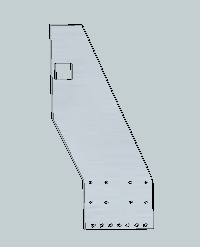

c. z-kova osa, tedy konkretne bocni dily, jsou podle mne asi zbytecne zkosene, hodil by se asi sirsi trojuhelnik. pomuze neco, kdyby se to protahlo dozadu, vid priloha bok? takhle by to podle me mohlo byt o dost pevnejsi, lepe vyuzitelna pracovni plocha, a nejsem si jisty, ale mozna i lepsi z hlediska toho, ze vreteno by bylo vic ustredene v osi Z

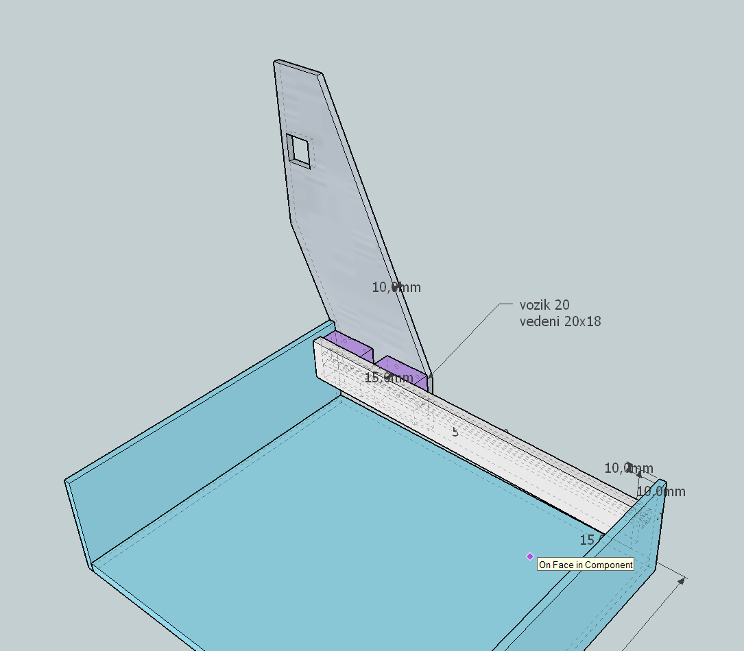

Tak abych se nezabijel cas praci bez zmyslu... upravena zakladu stroje, tedy casti osi X
a. uprava rozmeru na 450x552
b. na linearne vedeni, 2xvozik na kolenici. to se ale musi o neco drzet, tedy jestli je mozne to resit ocelovou deskou vid obrazek, 15mm, pripadne, bude to ok? nechtel jsem ji davat az po spodek, protoze pak se tam jiz asi nikdy nedostanu a predpokladam ze se to asi cisti, protoze kdyz bude vrchni deska vrtana (rastr na uchyceni nastroju) ... ?
c. spodni deska zesilena na 15mm
d. upraveny profil pro z os, ale vysku jsem zatim neresil, jen prednakres
e. os z samozrejmne bude spojena dolu i nahore
f. vyska je 15cm, tedy spara mezi vrchni a spodni deskou 135mm
Otazka zni, jestli je to dobry smer. Hlavne to uchyceni linearneho vedeni na osi x, pripadne tvar bocneho profilu na osi z

chceš-li jít cestou chyb a omylů stejně jako chodí naprostá většina tak pokračuj.. chceš-li to dělat správně tak studuj.. bylo toho tady napsáno dost s čeho si člověk může udělat vlastní názor na věc.. na jednu stranu píšeš, že si neumíš nic vyrobit tak proč to děláš tak složité, náchylné na přesnost a tedy drahé? když ty správná řešení jsou tak jednoduchá...

no tak se mi zda, zebych na osu X mel pouzit 2xvedeni? protoze moznosti ulozeni... aha....
v katalogu na strane 13 http://www.c-n-c.cz/download/file.php?id=14036" onclick="window.open(this.href);return false;
tedy ulozit vedeni anebo na spodni desku a spodni dil osi z (tedy ten co tam ani neni), kde by se dal asi nejlepe resit soubeh vedeni. tedy smer instalace Horizontalni
anebo smer instalace Protilehla, az nato ze to moje je spis protilehla opacne...
nejlip, i z hlediska pozdejsiho vrezovani, mi vychazi Horizontalni, tedy mezi spodni desku a spodni dil osi Z, jdu zkusit nakreslit
to moje reseni mi prijde mozna blbe z hlediska doporuceni vyrobce (asi) ale hodne blbe z hlediska vyroby

Předpětí je když je ten vozík dělaný jakoby na kolejnici o chlup menší, takže je i v klidu trvale napružený. Když s ním chceš viklat, tak napřed musíš překonat sílu předpětí a pak teprve se začne dělat mezera mezi vozíkem a kolejnicí.
