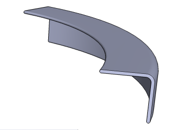

Zdravím,
potřeboval bych z plechu ohnout tento tvar:
Nevím, jestli mám podomácku šanci. Hledal jsem na internetu, jeden člověk to sletoval ze dvou dílů,
druhý to vyfrézoval z jednoho kusu mosazi (!!!)
Nic co bych chtěl nebo mohl následovat.
Předpokládám, že profesionální se lisují jako kastroly, do formy za obrovského tlaku.
Není nějaká finta, jak to udělat na koleně?

napadá mě udělat na ohýbačce L-ko a zakružovačkou profilů to ohnout

Tohle doma těžko uděláš. Klíčová je tloušťka materiálu a druh. Se signou těžko uspěješ materiál ti bude na jedné ploše "přebývat".Musel bys to pak poměrně pracně rovnat s autogenem ,nebo vyřezat /vystříhat trojúhelníky/a vyvařit.Tím přijdeš o plynulost tvaru.Dá se to přežít pokud to jde pod barvu a budeš pak statečně brousit,kytovat. Jedním ze způsobů jak to udělat jsou třeba tyhle stroje http://www.youtube.com/watch?v=01RnS6G6t30" onclick="window.open(this.href);return false; . Se signou se natrápíš , proto jestli máš možnost to udělat ze dvou kusů ,případně frézovat ,bude to myslím jednodušší způsob. Na tom videu se signou je hezky vidět co to dělá před tím radiusem a to je mnohem slabší materiál. Stejně to pak musí "dožvejkat". Pokud by ten oblouk byl otevřený a ne zavřený šlo by to mnohem lépe, jednodušší je materiál roztáhnout než stáhnout.

Nejjednodušší je to udělat kovotlačitelsky na dřevěném kopytě a potom rozřezat. Možná vyjdou tři ks, dva určitě. Bude to mít pěkný povrch.

No po pravdě já chci ten tvar změnit, protože mi vadí ta hrana, mělo by to vypadat takto:
