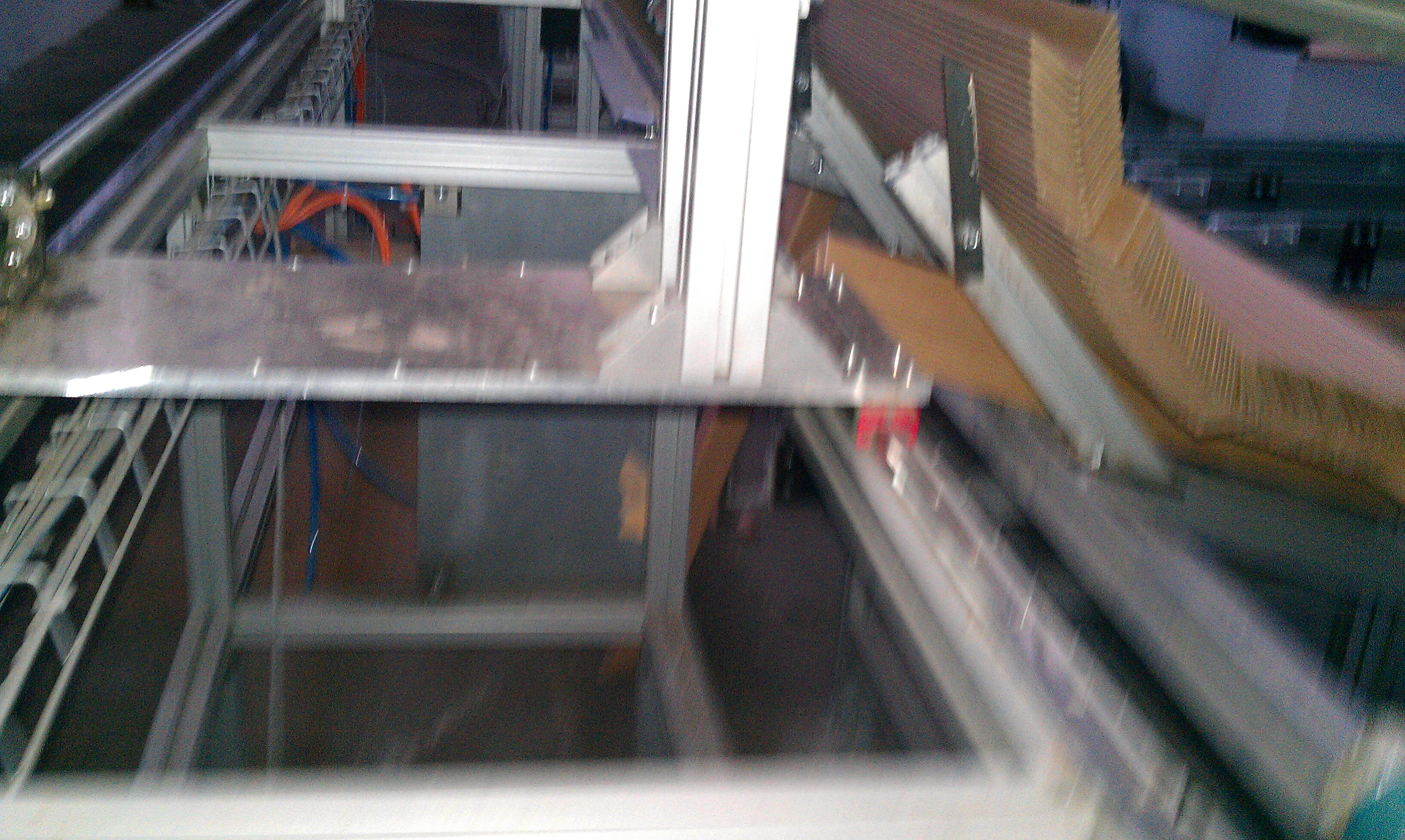

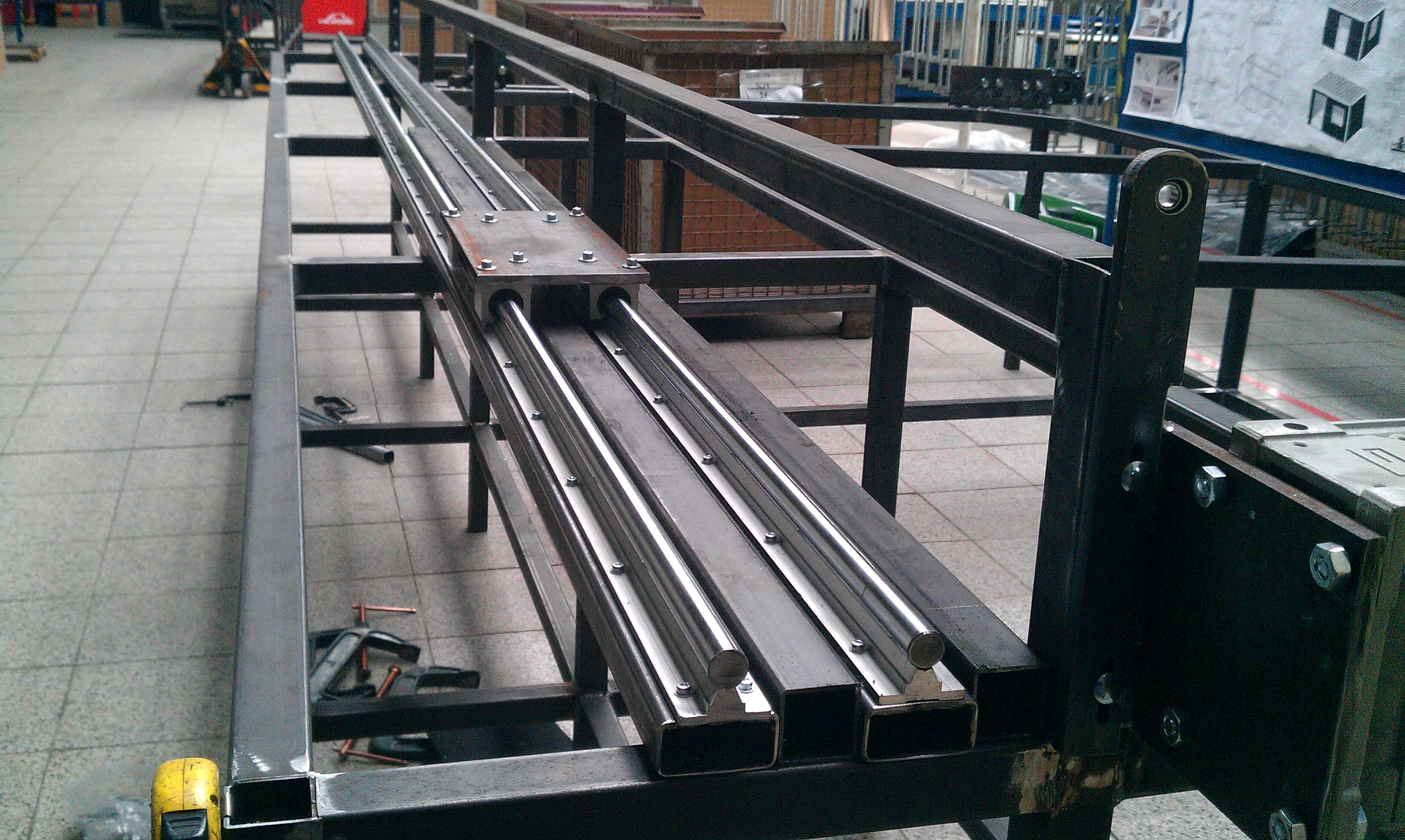

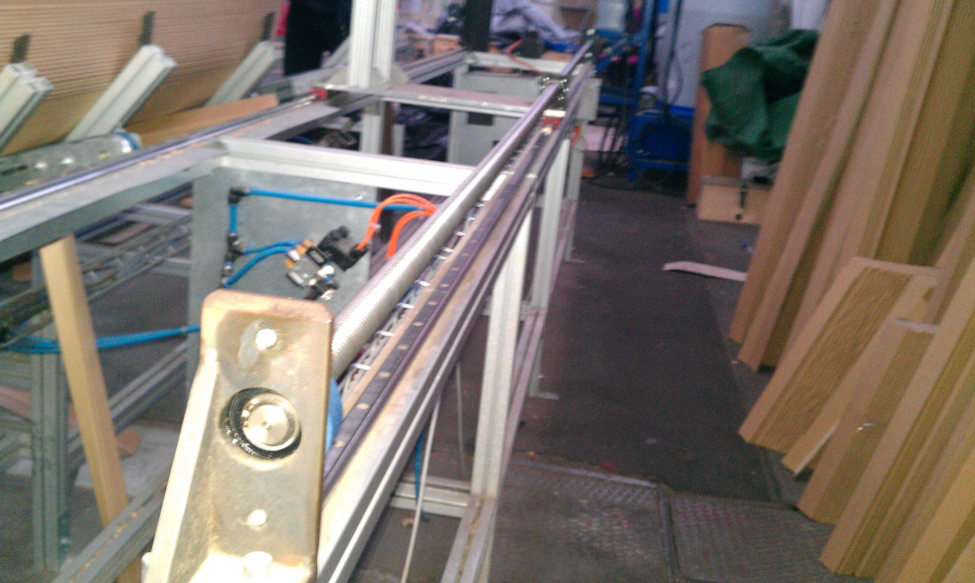

Chápu-li to dobře, při jedné tyči abych docílil 5000 zakoupím 2x 2700mm pro ten posun? Myslíte že by bylo postačující ty konce stočit kvůli kolmosti?
Připomínám je to jen na vozík k balícímu stroji pro posun dorazu zboží při balení. Navíc jsem s tímto lineárem nikdy nedělal.
Je to obšlehnutý ze stroje kde jsou lineáry tuším 150mm. Foto nic moc, je to z fabriky kde se nesmí fotit. :D :D :D

tady je otazka, s jakou presnosti to musi pracovat/ukladat, jestli by nestacilo pouzit vodici rolny http://www.teatechnik.cz/vodici-rolny/" onclick="window.open(this.href);return false; ci jiny zpusob pojezdu, zitra bych takove stroje mohl nafoti, sice to taha cihhly a tasky, ale na milimetr se to da seridit

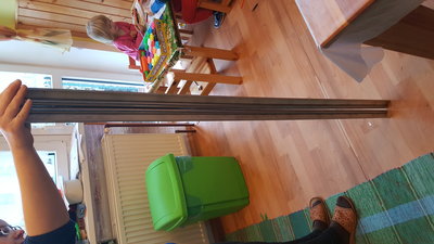

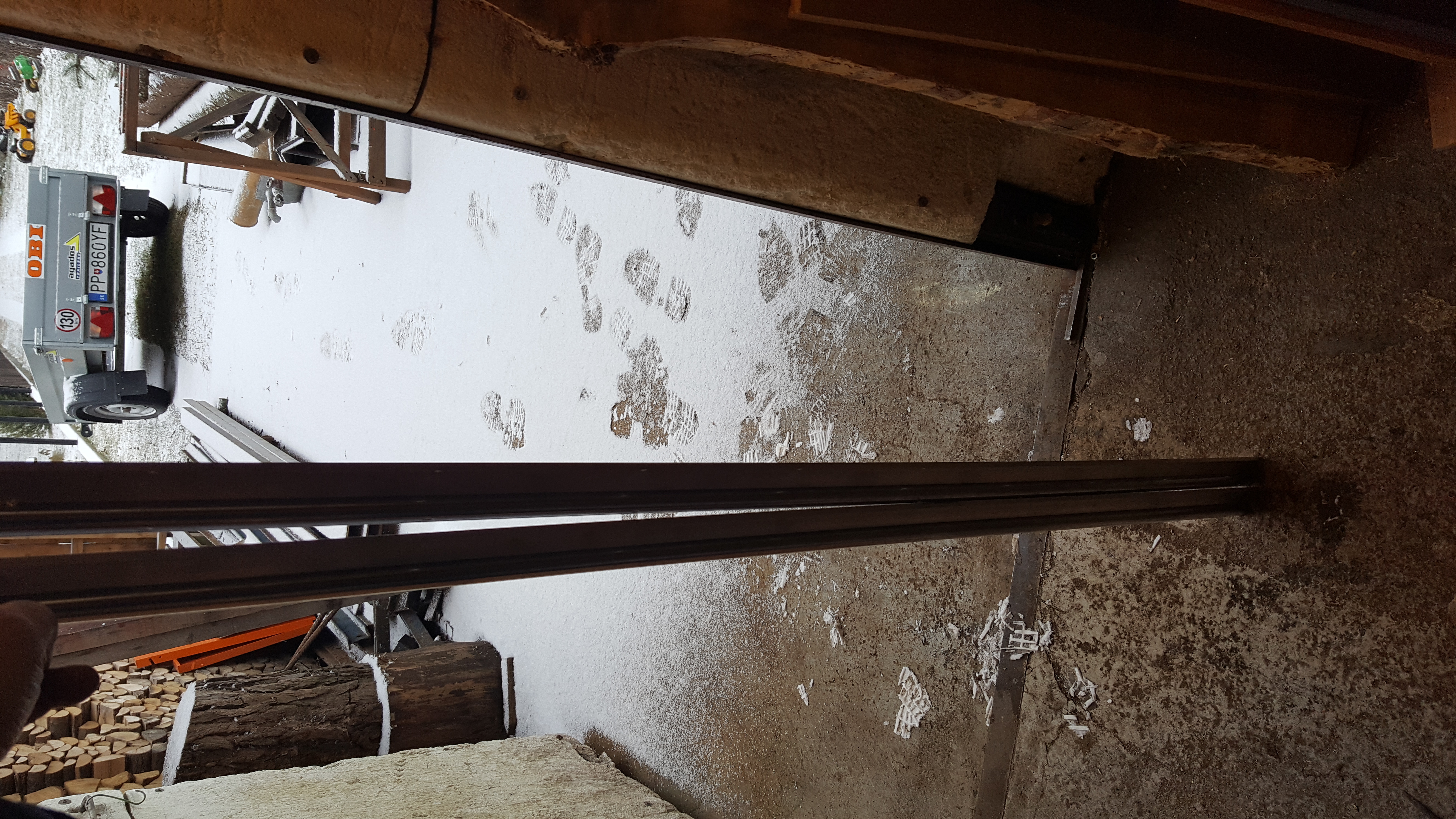

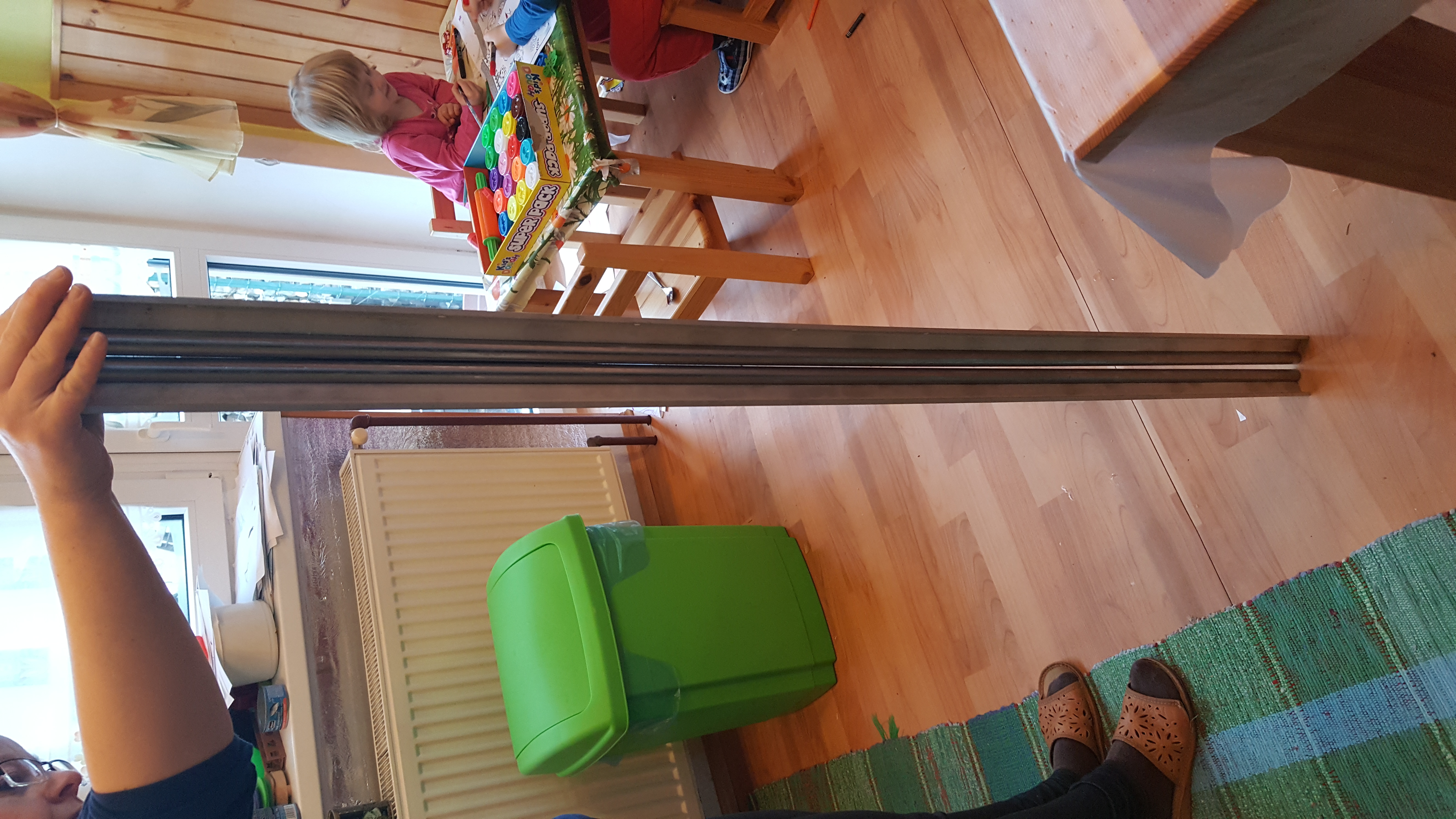

Zdravim. Nevedel som kde to naposať, ale najviac sa to hodí do tohto hoci staršieho vlakna.
Objednal som si podoprete tyče 16mm z Cau Cau v dlžke 2x 130cm a prišlo mi čosi divne pokrutene. Na dotaz predajcovi o krivých podopretých tyčiach mi odpisal :
"Dobrý deň,
Podopreté tyče sú vyrobené z dvoch kovov, hliník a oceľ čiže je to bimetal, každý kov sa rozťahuje a sťahuje rozdielne, preto mohlo dôjsť k deformácii tyčí v závyslosti od okolnej teploty, každopádne sa pri tyčiach počíta s montážou na rovný podklad ktoré tyče vyrovná. Ak potrebujete úplne presné lineárne vedenia tak môžete kúpiť koľaje HIWIN ktoré sú ale samozrejme niekoľko násobne drahšie, nakoľko tieto podopreté tyče sú najlacnejšie v Európe"
Avšak krivosť tyčí je až 6-7mm! pri položení na rovnú podložku a jedna je prehnutá smerom hore v strede a druhá na krajoch. Je možné že sa tieto tyče predávajú takto pokrivené ? Dá to hodne námahy to pritlačiť do roviny. Za 120€ som čakal lepšiu kvalitu. Poraďte.
