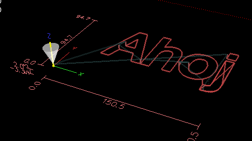

Snek
Příspěvky: 62
Registrován: 13. 11. 2013, 10:06
Bydliště: Český Těšín
17. 3. 2014, 6:02
Sketchup + ten CAM modul mi text zpracoval a "obryl".
Vloženo jako 3D text font Tahoma.
Výsledek načetl LinuxCNC a v simu obrobil.
Sketchup + CAM plugin v LinuxCNC
