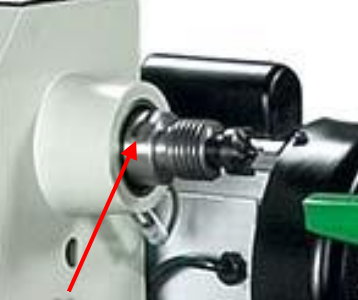

jelikož je to jednoduchý soustruh na dřevo tak myslím že reverz nemá , podle fotek to má na přírubě plochy pro klíč což je dobré , ale ještě je potřeba vymyslet jak zablokovat vřeteno ?
http://www.vseprodrevo.cz/holzstar-db-4 ... -na-drevo/" onclick="window.open(this.href);return false;
Re: zaseknuté čtyřčelisťové sklíčidlo
Napsal: 21. 3. 2014, 6:47
od BIGG
na obrázku je zřejmá plocha pro plochý klíč, tedy nasadit a opřít na P nebo L stranu podle závitu. Pak klepnout na sklíčidlo
Napsal: 21. 3. 2014, 6:51
od packa
(428.42 KiB) Staženo 532 x
a tady je zase dobře vidět že má plošky i příruba takže dva pořádné klíče a musí to jít
jinak zhledem k tomu že je vřeteník standartně vlevo tak tam musí být pravý závit - klasika
