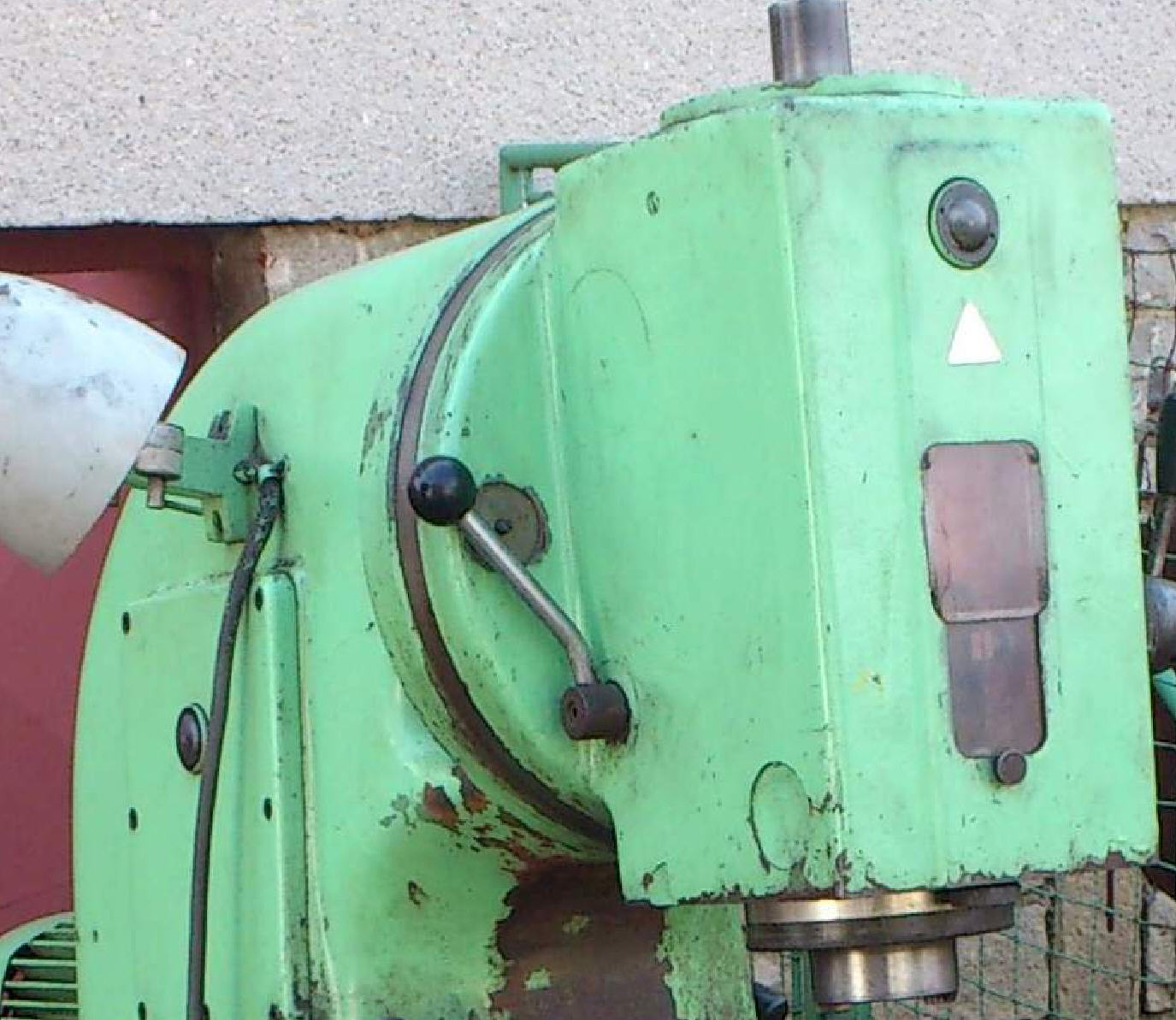

FA3AV - 1975
echt
Příspěvky: 748
Bydliště: vysočina
2. 4. 2014, 10:12

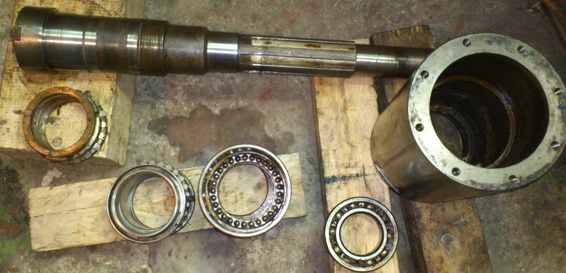

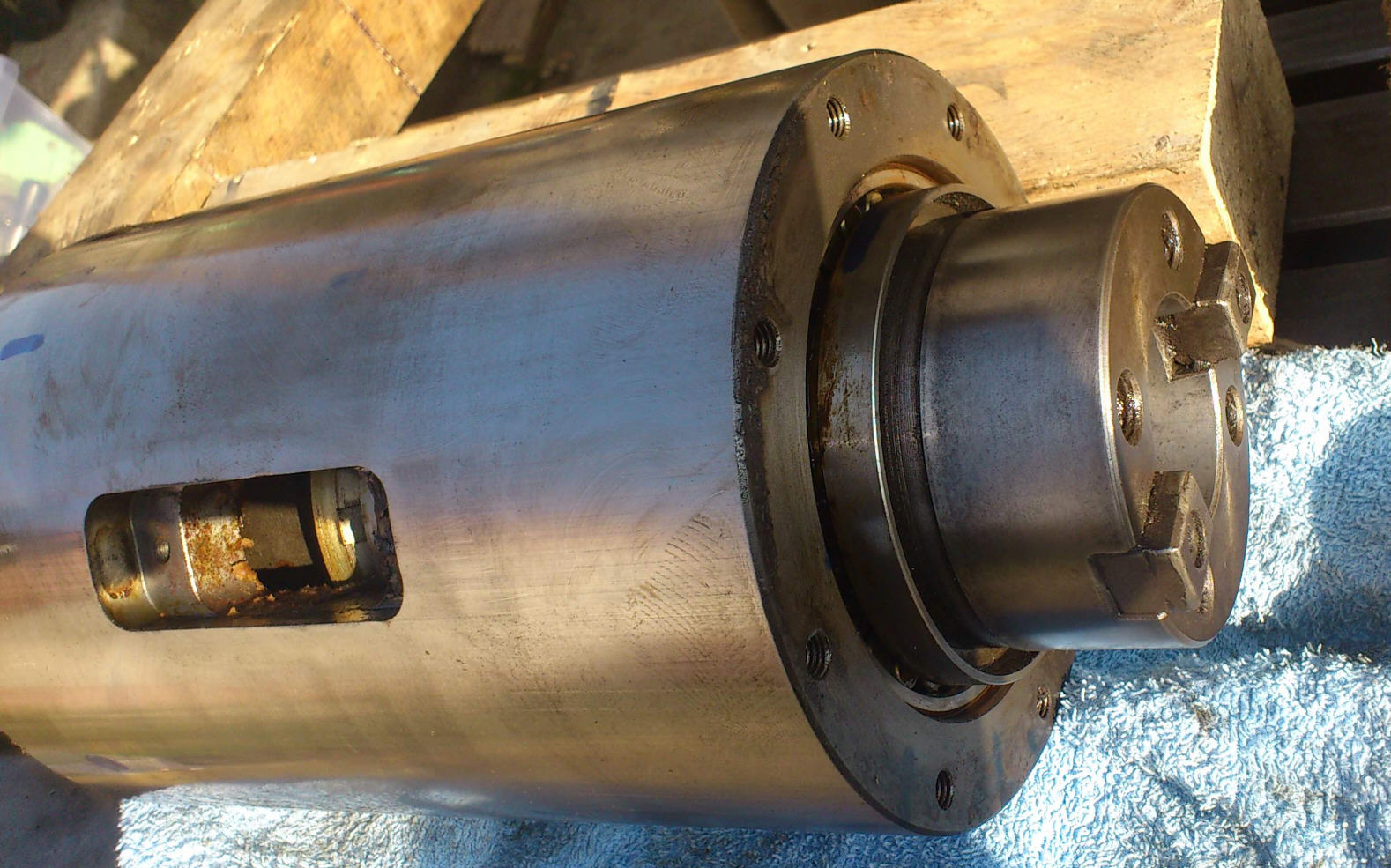

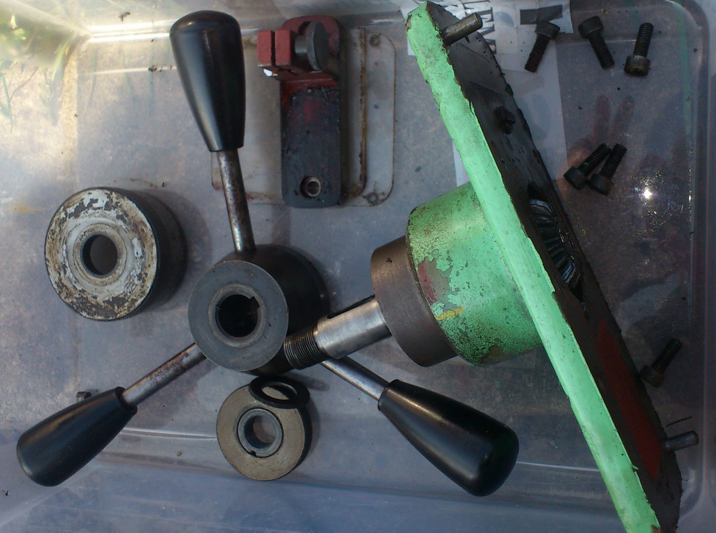

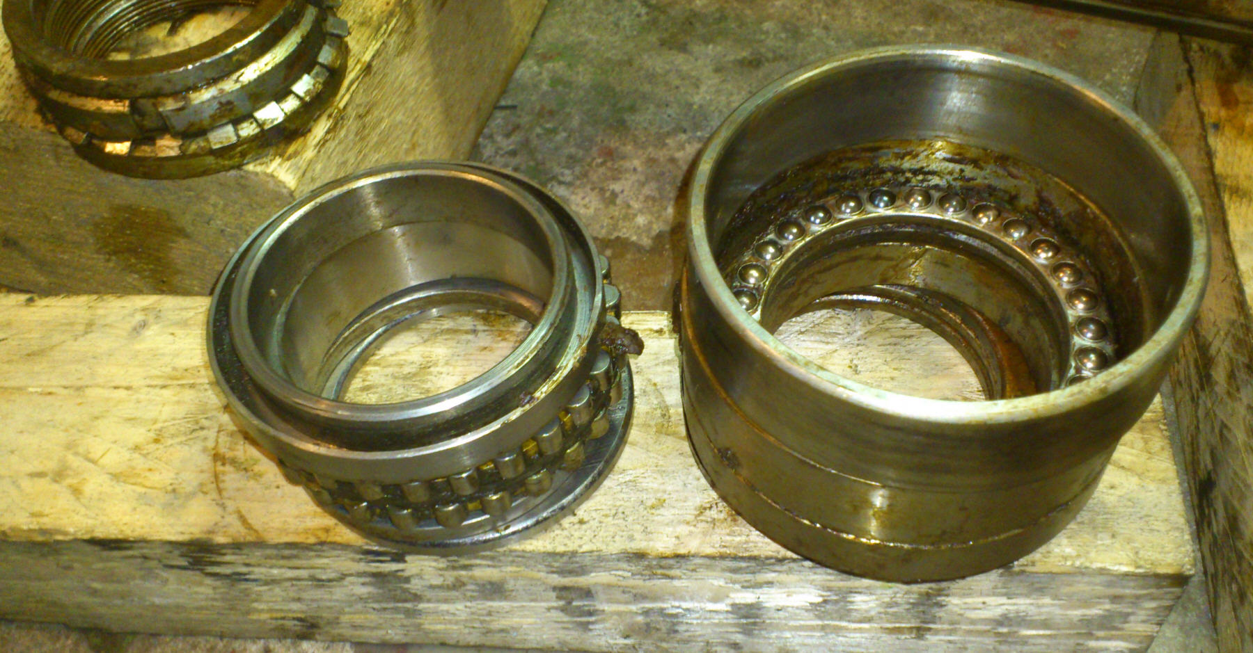

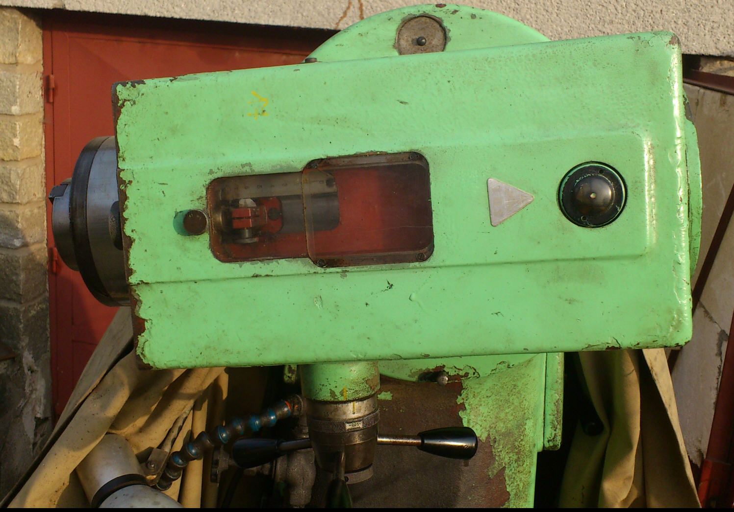

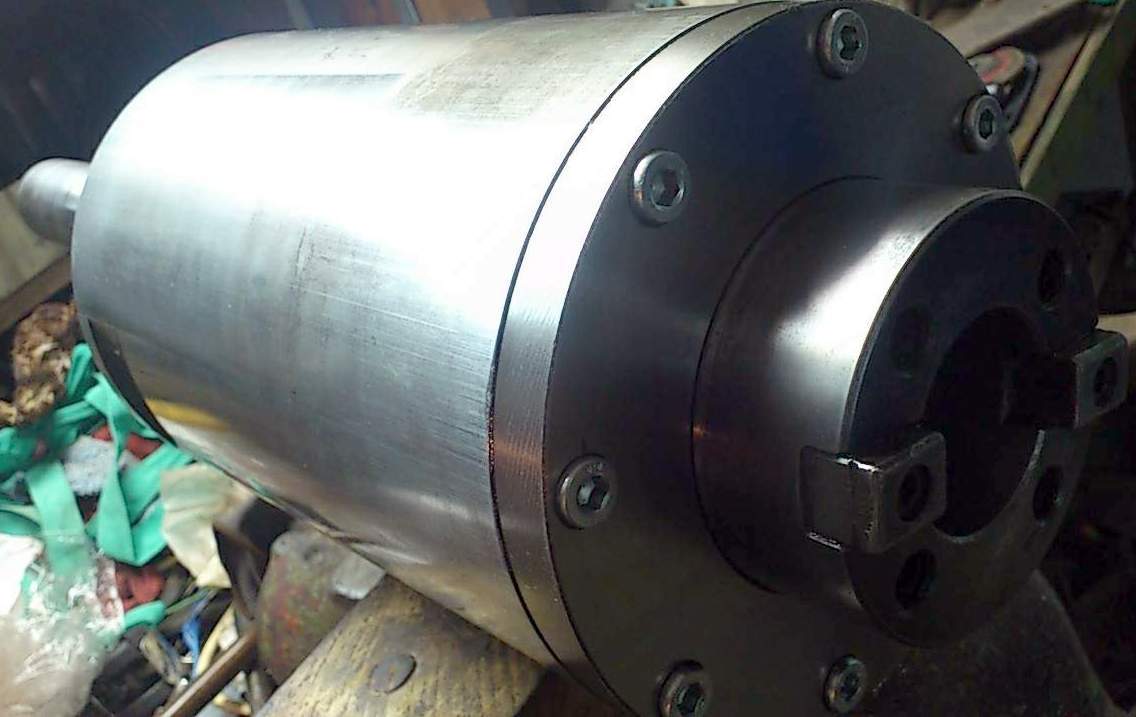

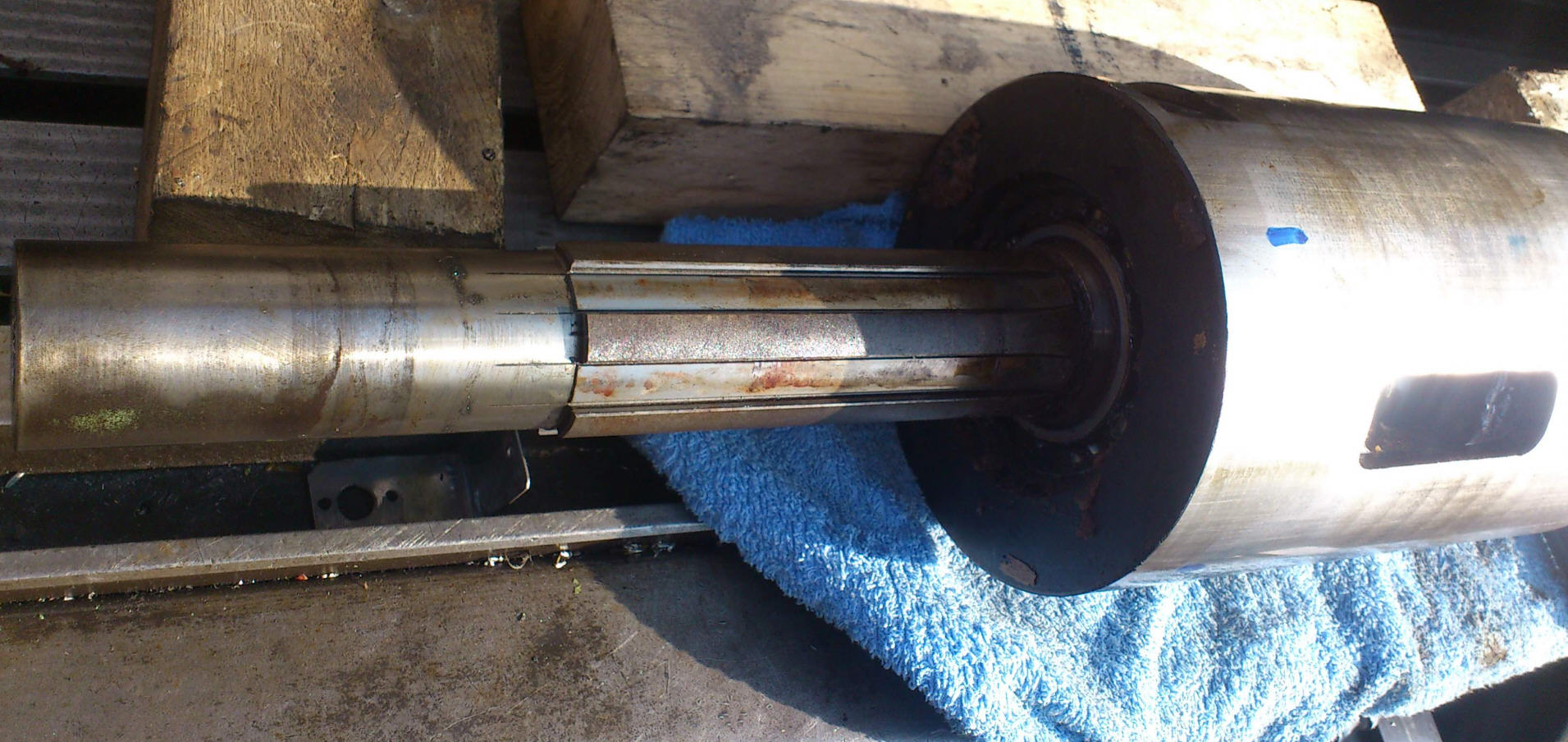

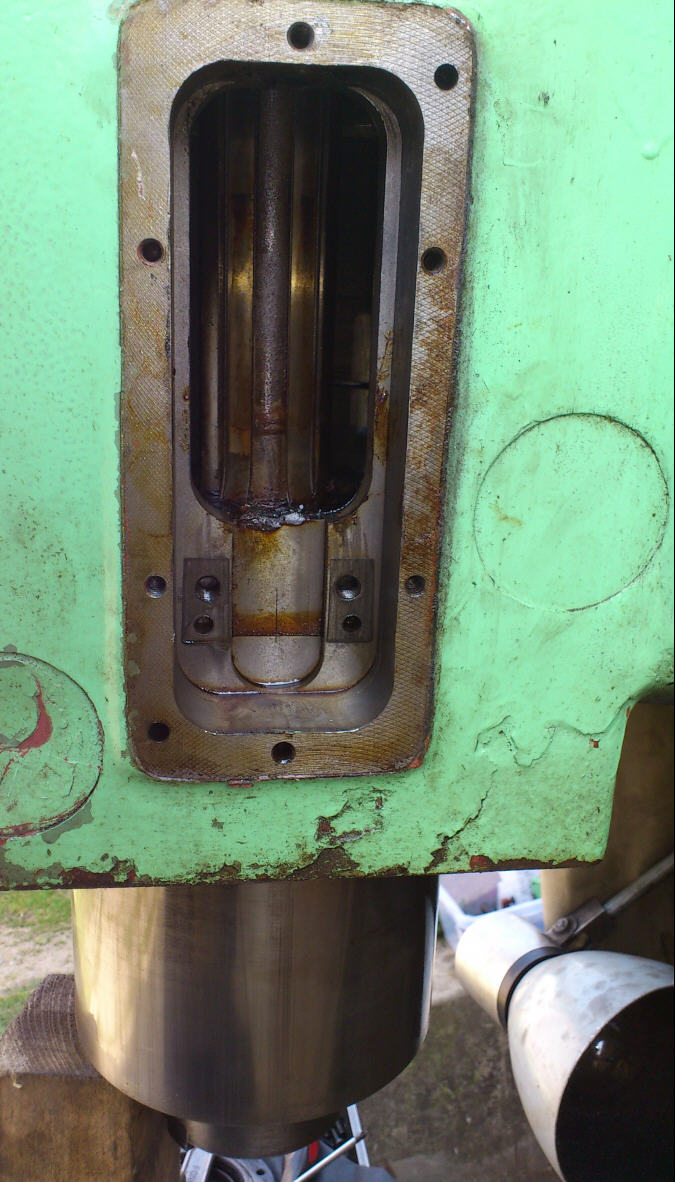

jelikož jsem si pořídil novou hračku - frézku FA3AV (s novější hlavou) r.v.1975, tak jsem se hned pustil do výměny ložisek na vřetenu (na kontrolním trnu to mělo na hodinkách při zatížení šílený hodnoty)
přikládám pár fotek z rozborky :
ps. na konec jsem zjistil, že kdybych nechtěl měnit prostřední ložisko, tak stačilo jen sundat přední přírubu a šlo by vytáhnout samotné vřeteno(hřídel) s válečkovým + axiálním ložiskem

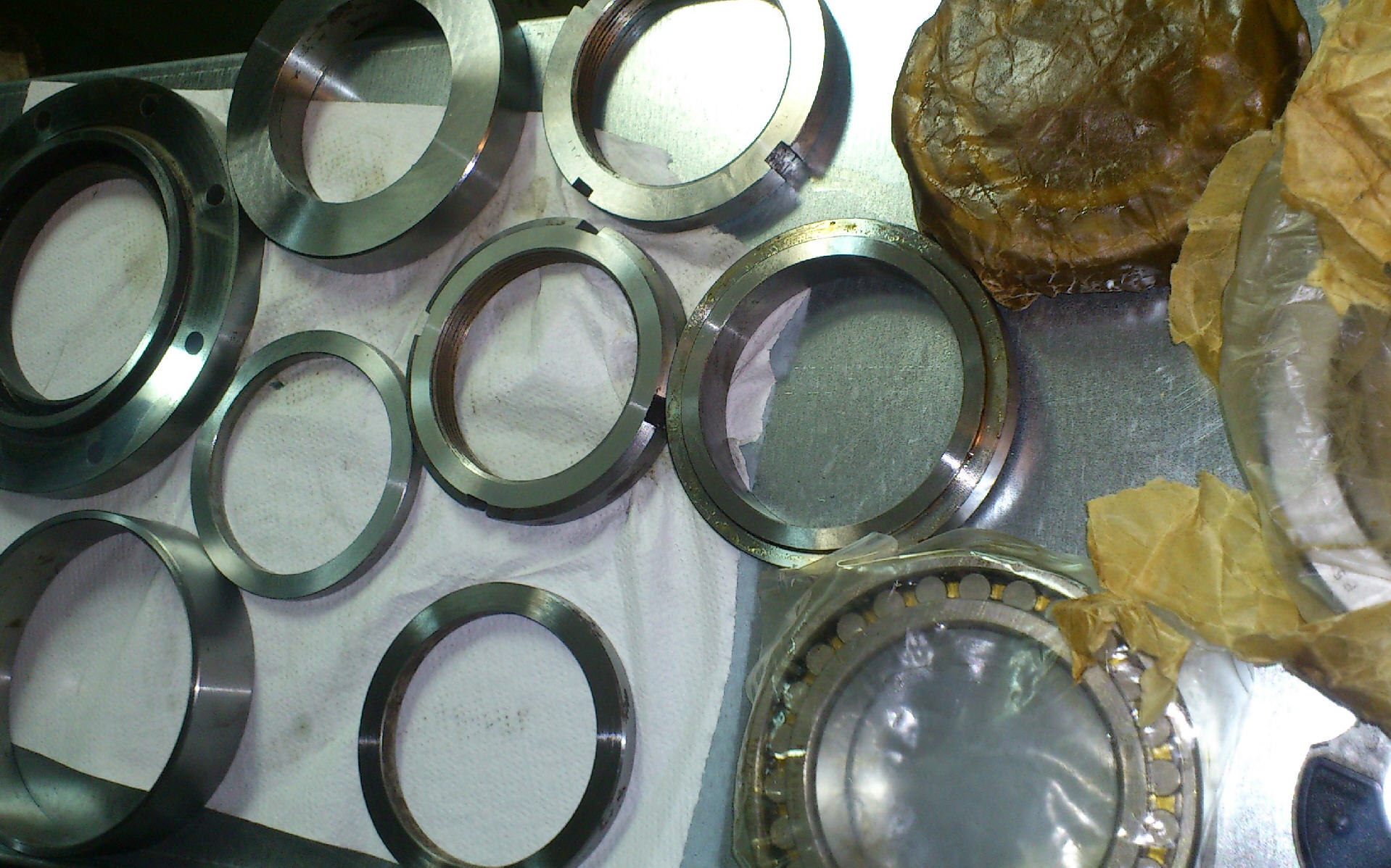

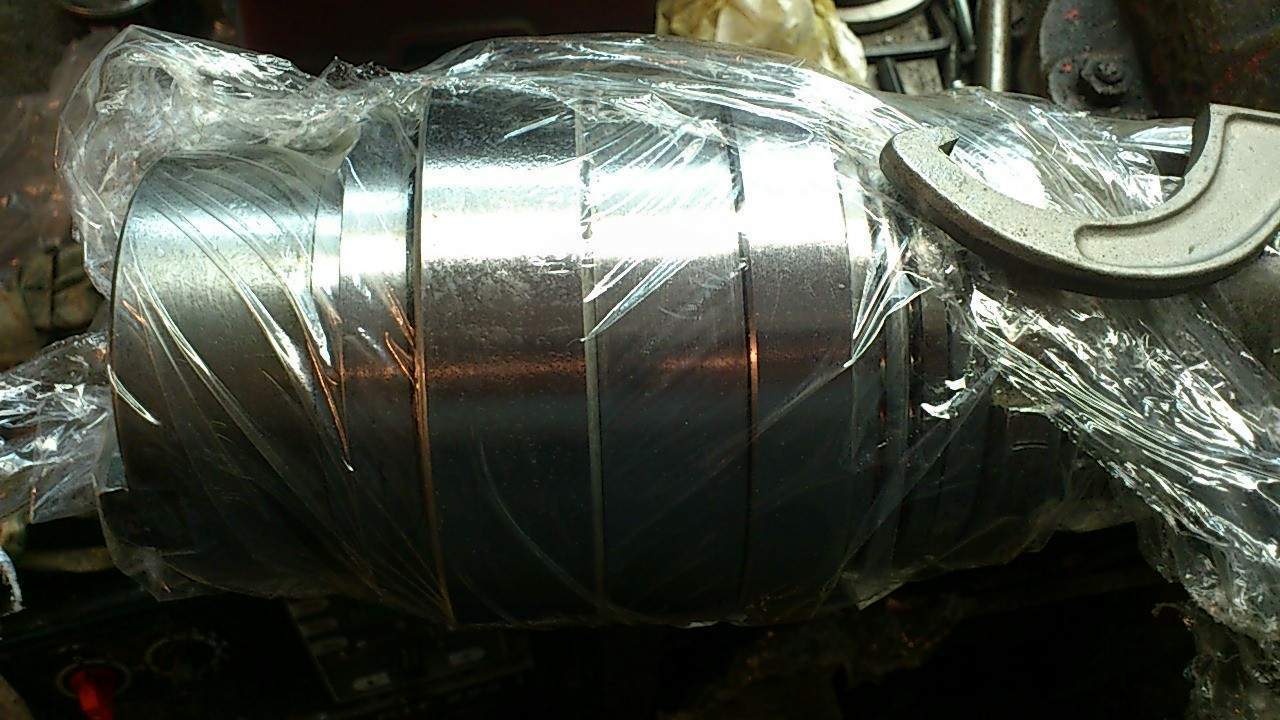

... zatím jsem s tím moc nepohnul

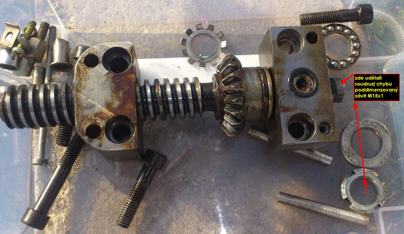

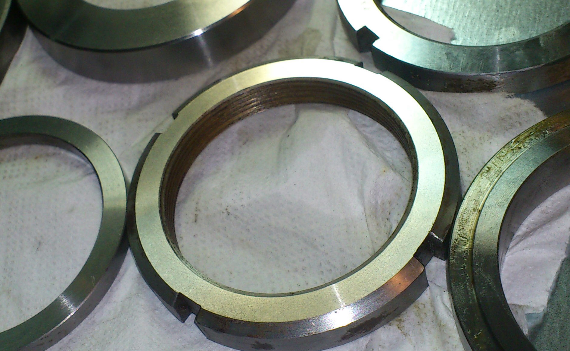

- mám přebroušeny všechny vymezovací ... kroužky, KM matice, a přední víko vřeteníku (které přijde ještě dopasovat)
- opravený je závit u ručního "posuvu" vřeteníku ( poškozený závit jsem zavařil a vysoustružil nový M15x1 + nová KM matice )
- přední vymezovací kroužek, který určuje koncovou polohu a *předepnutí předního dvouřadého ložiska s kuželem, budu muset udělat nový, nebo starý zakrátit a udělat dělený vyndavací mezi-kus o tloušťce +0,3mm
*původní ložisko bylo v provedení P52 a nové je P41 je tedy přesnější a má menší vůli - proto ta změna polohy na kuželu
- čekám ještě na axiální ložiska a plastické mazivo ...
- zvažuju že vnější kroužek předního dvouřadého ložiska zalepím Loctitem 641 se střední pevností, aby to šlo případně rozumě rozebrat ( po starém kroužku vnikla jakási vibrační koroze nebo jak se tomu říká )

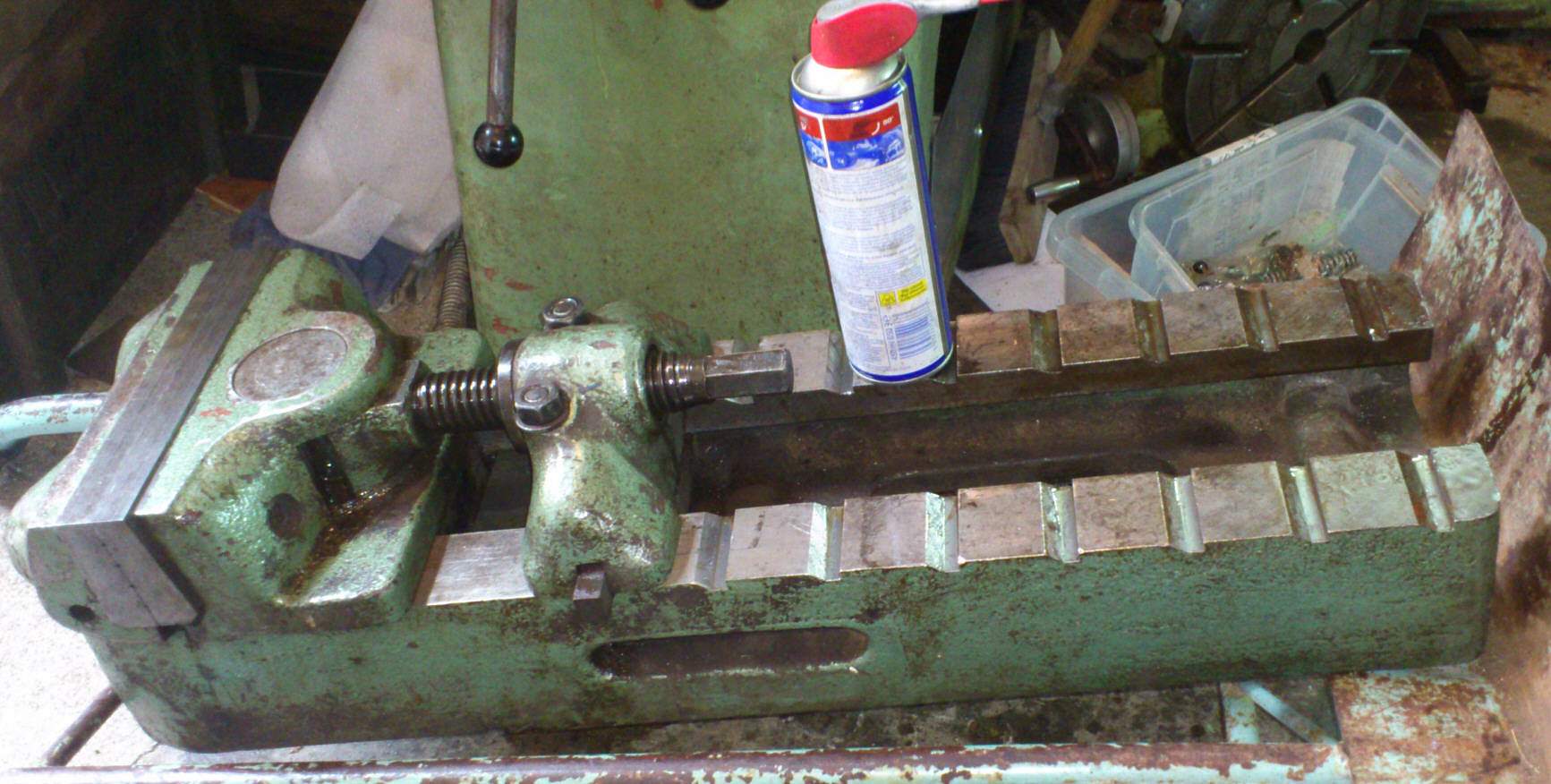

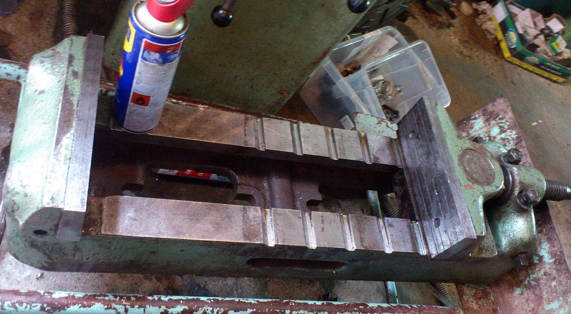

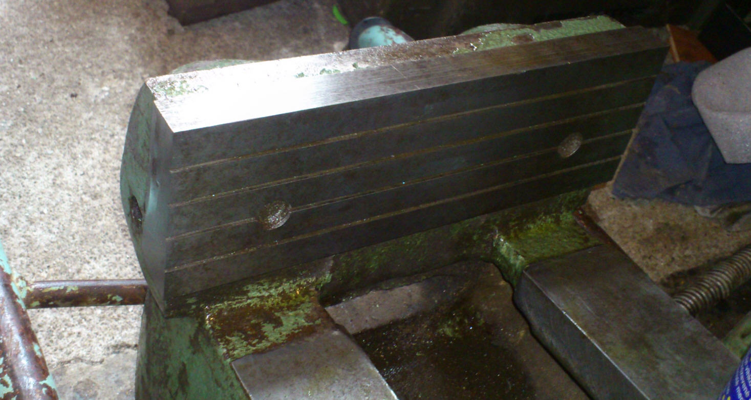

... tak jsem si k tomu pořídil tohodle 110kg mazlíka 8)
* max. rozevření 500mm / čelisti 250mm / celkem ve slušném stavu, ale musím si zvyknout na tu výkyvnou zadní čelist ±15º

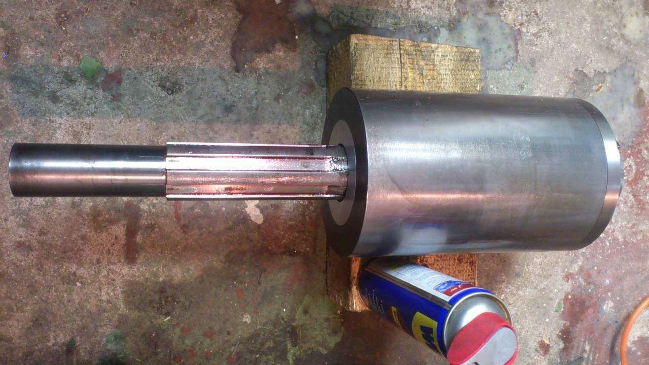

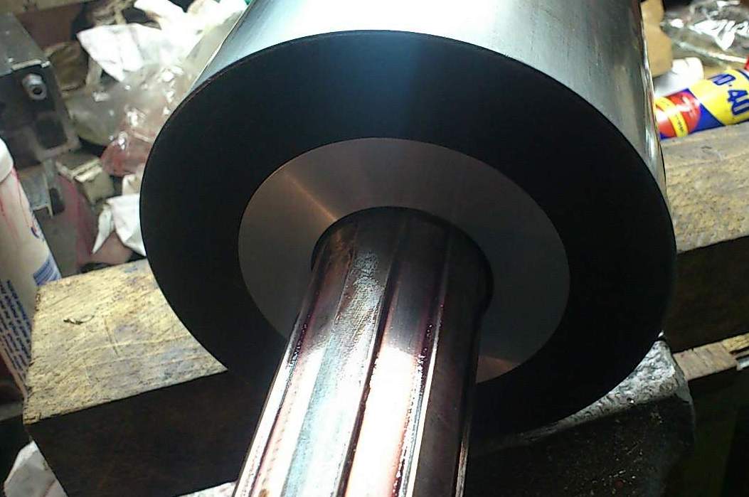

18. 4. 2014, 1:07

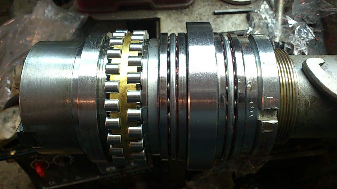

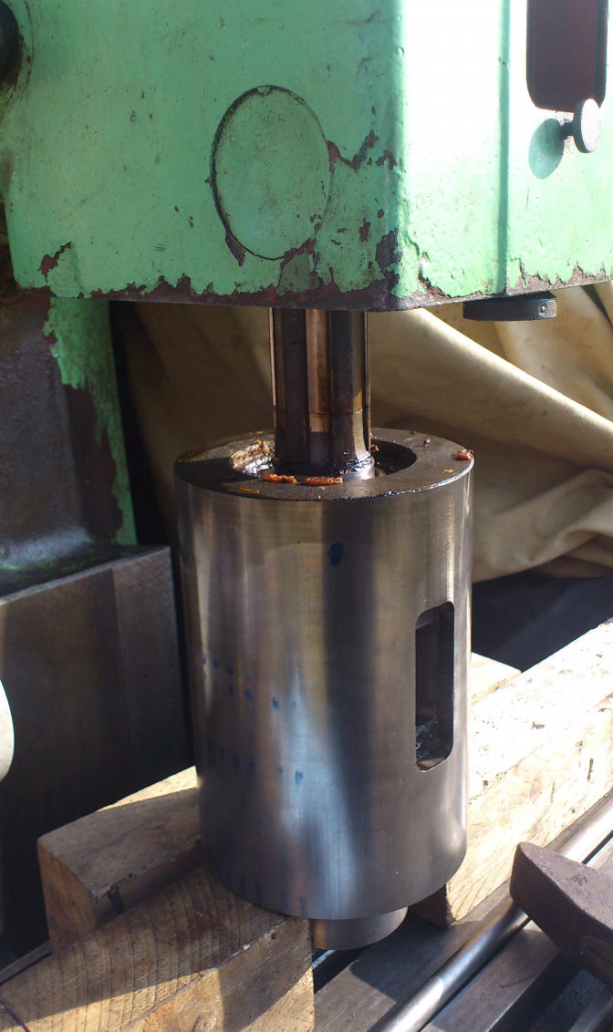

- vřeteno je sestavené, vyměněny všechny ložiska + mazivo, u předního ložiska novým vymezovacím kroužkem nastaveno správné předepnutí ...
- navíc jsem přidal (zalisoval) decentní zakrytování zadního ložiska

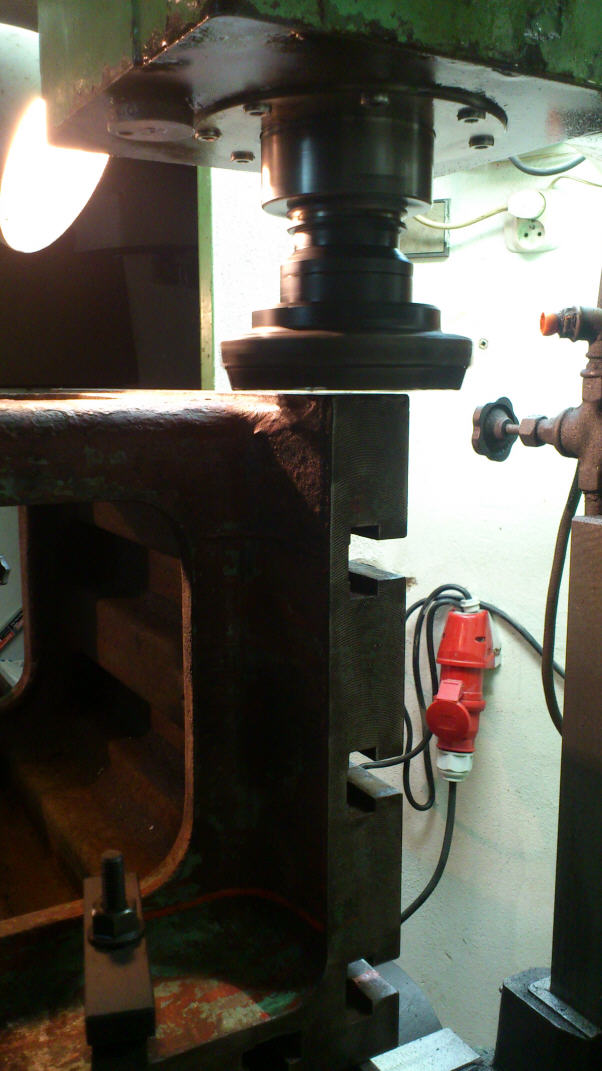

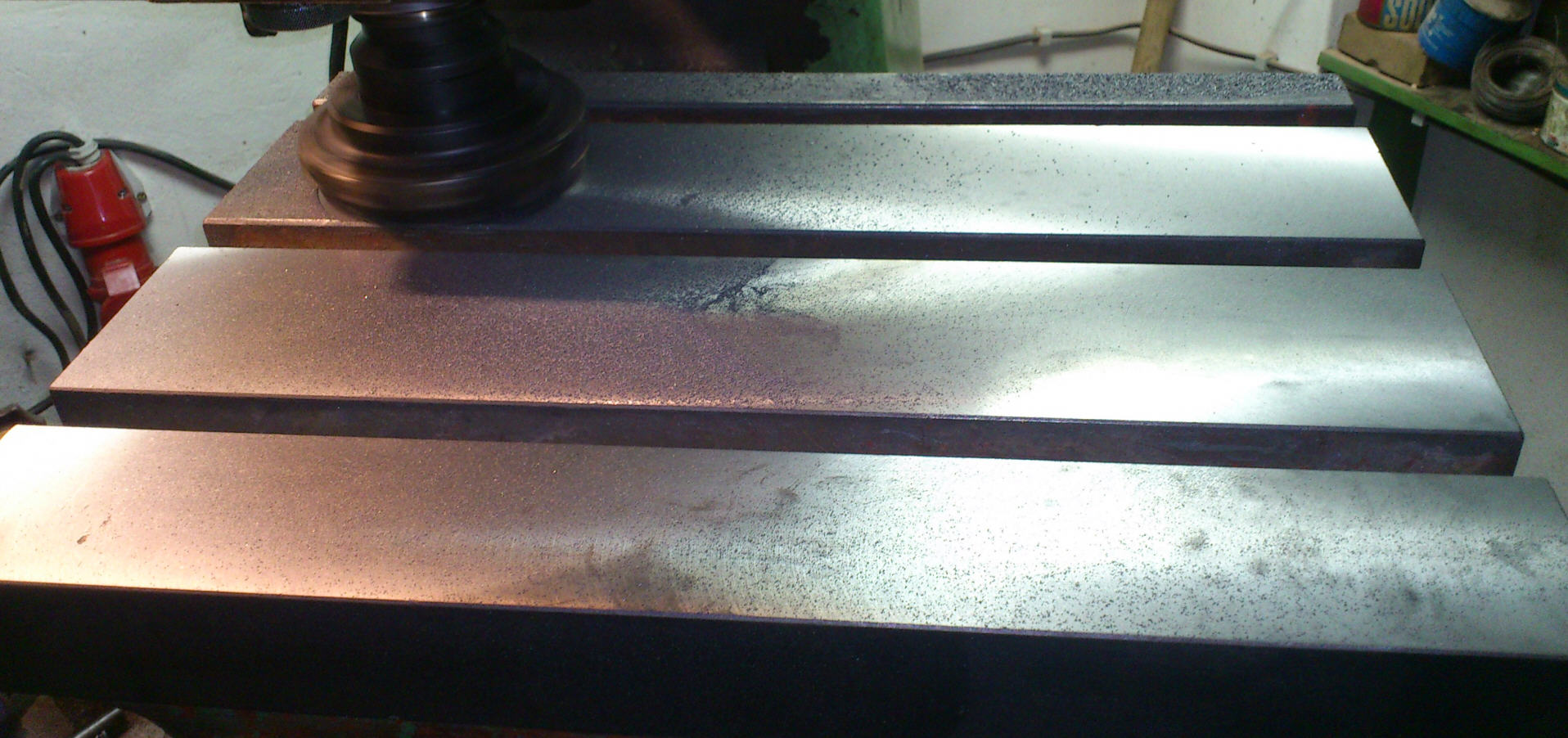

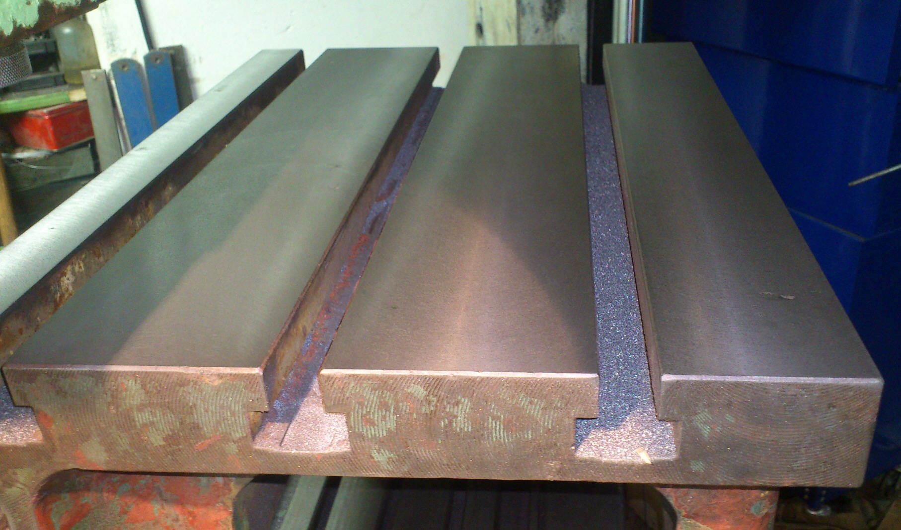

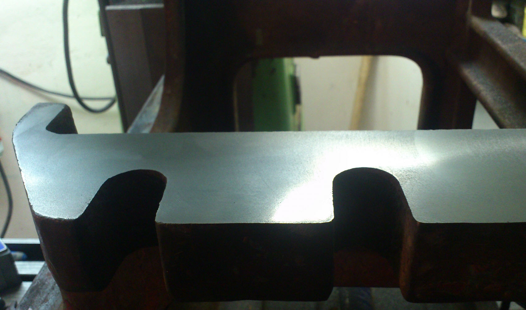

první zajetí do materiálu - renovace kostky pod vrtačku (mat. kalená litina)
echt
Příspěvky: 748
Bydliště: vysočina
29. 4. 2014, 10:09
*stav po opravě
*stav po opravě
*víc jak 100kg kostka stav před opravou

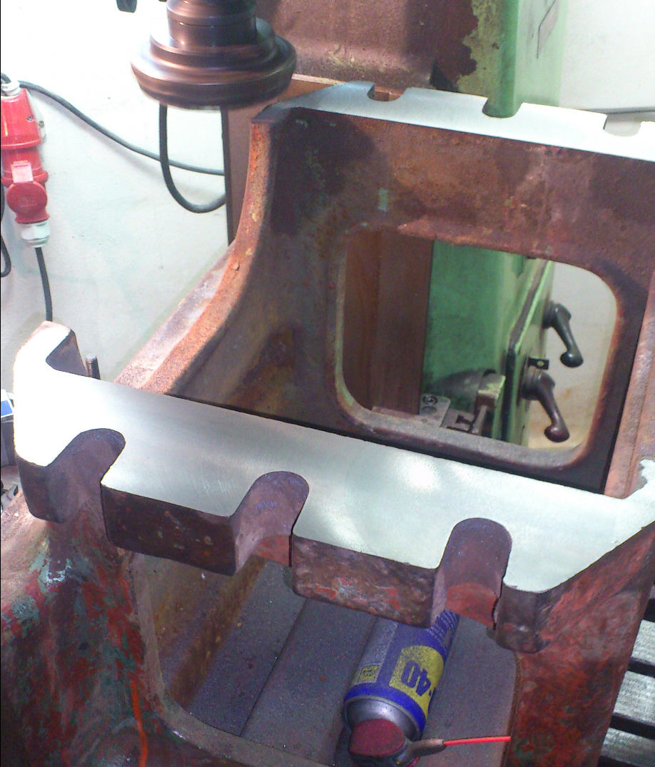

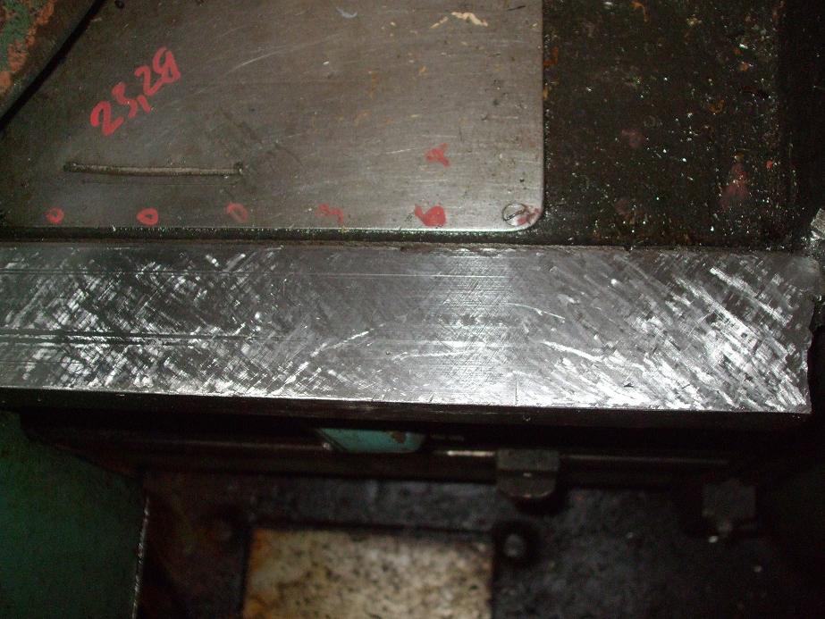

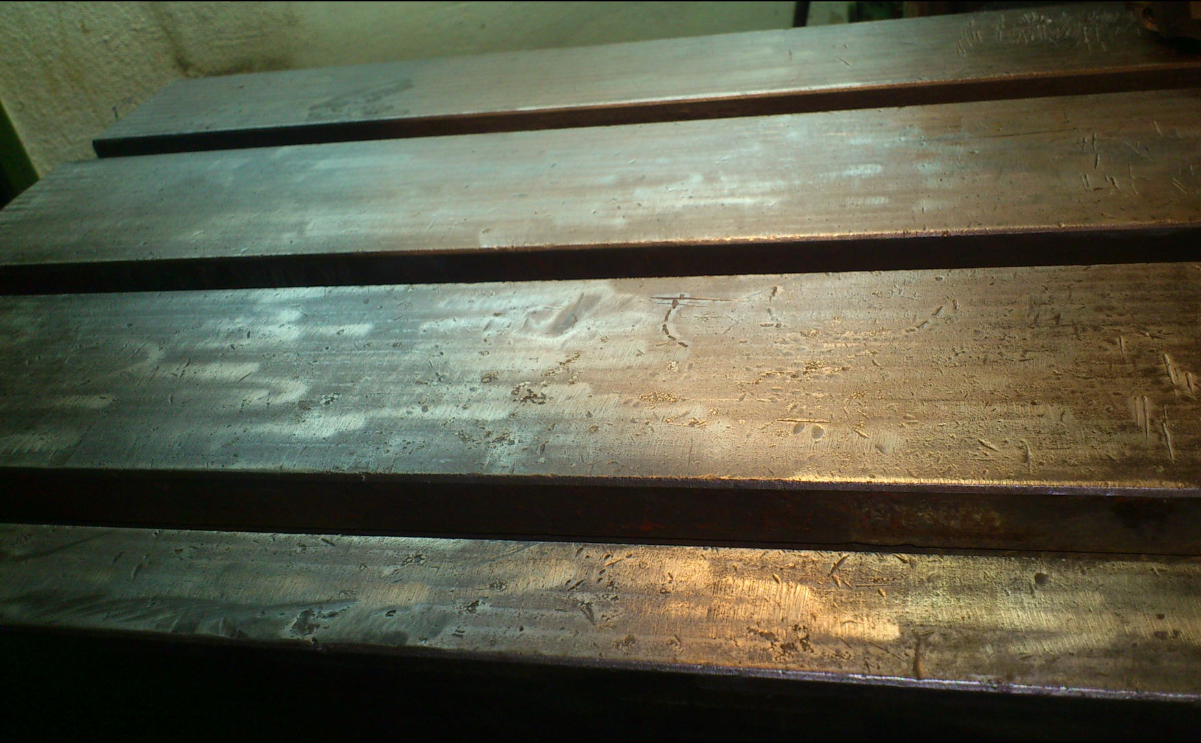

no ono je to taky o člověku - např. tomu, co jí obsluhoval přede mnou, bych pro výstrahu zlámal obě ruce
týpkovi nic neříkalo slovo základní údržba - to jest mazání, doplňování oleje, čistota ...
( zničené stěrky na vedení plné bordelu ) vše se podepsalo na příčných vodících plochách, které jsou zralé na GO - nicméně geometrie je i tak v pořádku

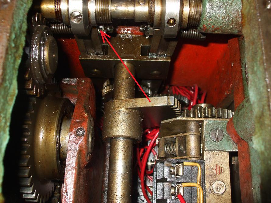

ps. při prvním frézování koukám že se mi kouří z krabičky, kde je start stop vřetene, central stop a centrální koncák pro podélný pohyb stolu ... pod krabičkou jsou ještě teleskopické (zdeformované) krycí plechy ... sundám čelní panel krabičky a nestačím se divit ... kromě uvedených spínačů byl celý obsah vyplněn šponami - sem na to zůstal koukat a nechápal jsem co je možné ... ) po vyčištění začal spolehlivě fungovat posuv stolu vlevo, který občas nešel spustit ...
jinak je to opravdu stará poctivá tuhá mašina, zbývá doplnit pravítka s inteligentním odměřováním

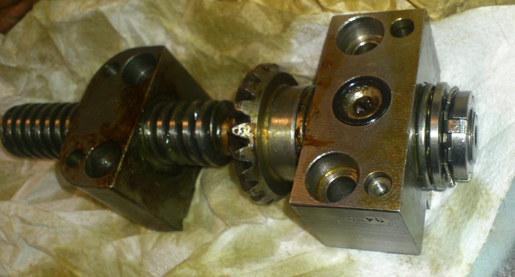

... příčné vodící plochy jsem chtěl opravit vyplněním vydřených míst tekutým kovem - kluznou hmotou , ale jelikož to pořád běhá v tisícině, tak mám strach abych neudělal víc škody než užitku - nicméně na to, v jakém jsou ty vodící plochy stavu, je zázrak že to ještě dobře funguje
... máte s takovou opravou vodících ploch někdo nějaké zkušenosti ?
vím že normální postup by byl rozebrat přebrousit/zašrabat , ale to je trochu mimo mé možnosti

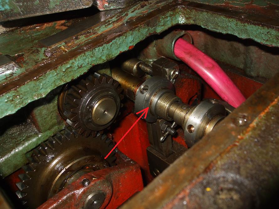

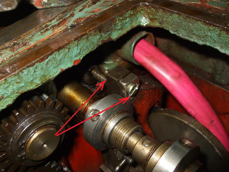

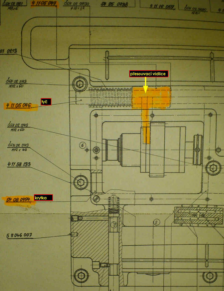

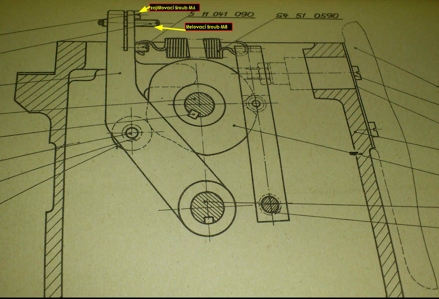

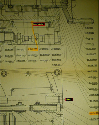

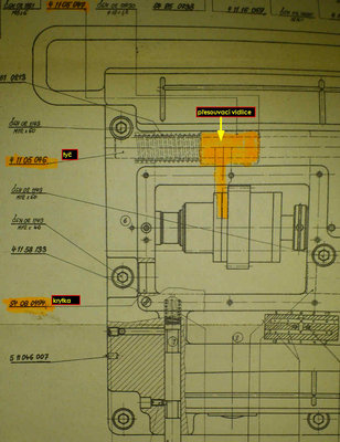

ps.také bych potřeboval poradit, jak seřídit spojku rychloposuvu - prokluzuje mi na svislé ose (Z) směrem nahoru ?
* jestli jsem to dobře pochopil, tak se to šteluje šroubem M8, který tlačí na odpruženou tyč s vidlicí, která ovládá spojku ?
qwer
Příspěvky: 1439
Registrován: 8. 4. 2008, 8:09
30. 4. 2014, 9:20
Volakedy som to robil, no už si to presne nespomínam, viem že som to najprv nastavoval tou M8, potom som myslím trochu pritiahol tie skrutky s tými pružinami, a ešte som máličko potočil- nastavil tie okrúhle matice
echt
Příspěvky: 748
Bydliště: vysočina
1. 5. 2014, 12:12
super - přesně to jsem potřeboval Dík
ps. můžeš mě ještě trochu nasměrovat ... abych k tomu získal přístup takhle ze shora, tak to musím odstrojit celou pravou část stolu, nebo stačí shodit kličku a opatrně jed stolem dál doleva ... či jak se to dělá ?
echt
Příspěvky: 748
Bydliště: vysočina
1. 5. 2014, 2:25
... tak u mě to stačilo seřídit jen tím šroubem M8, je k tomu přístup otvorem z boku, je na to třeba jen extra dlouhý šroubovák a baterka - ( povolí se ten horní M6 a následným otáčením M/8 doprava spojka víc zabírá ) - momentálně funguje rychloposuv na všech osách i se 100Kg zátěží na stole

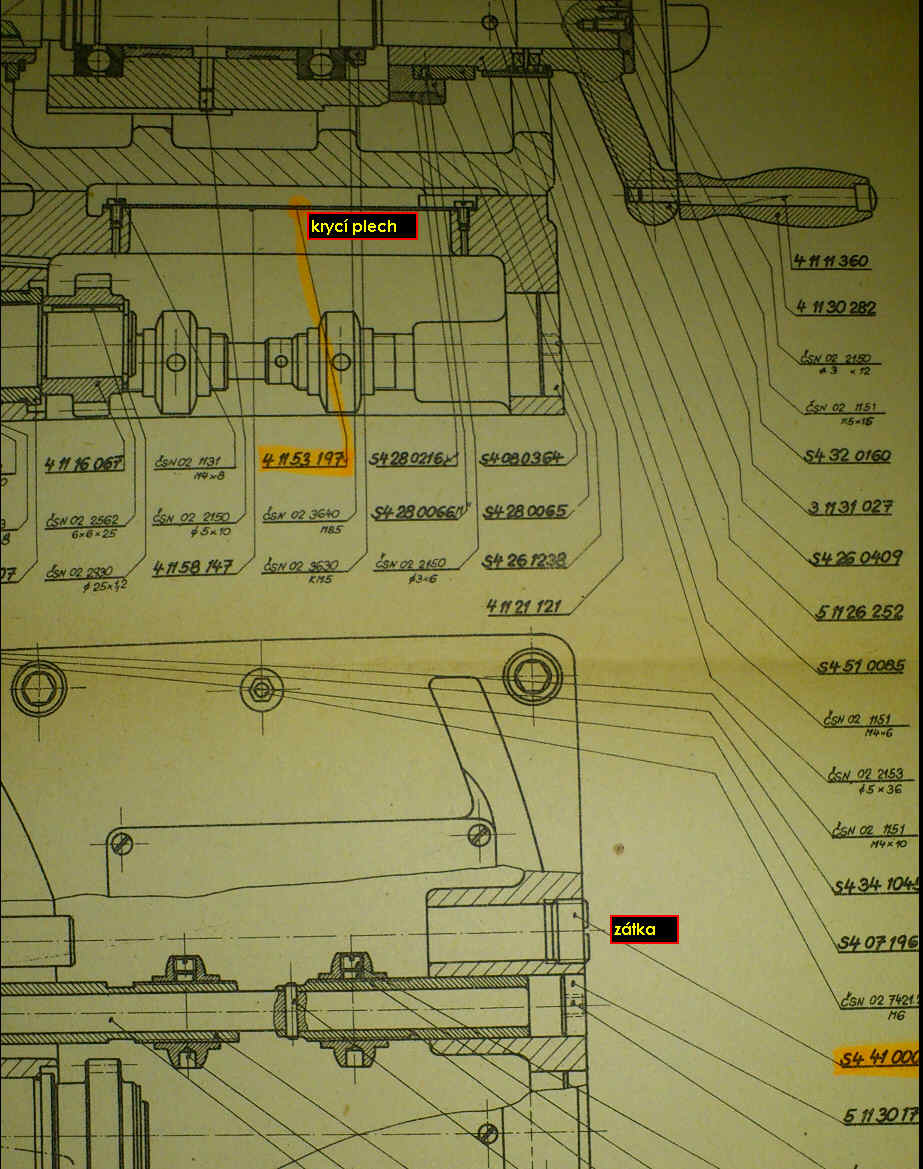

nicméně by mě zajímal postup jak u FA3*... sundat stůl a příčné saně ( pro případný repas vodících ploch na konzole)... lze ten postup někde nastudovat *rozborka/zborka ?
qwer
Příspěvky: 1439
1. 5. 2014, 9:28
Stoly som nezhadzoval, no pozdĺžny by nemal byť problem- z koncov sa odšrobujú tie čelá čo držia skrutku a vodiacu tyč, vyberie sa lišta, a stôl sa vysunie. Priečny podobne, no treba toho viac odstrojiť. Ja som trochu zaškrabával priečne vodiace plochy, lebo keď som pritiahol lištu, v krajných polohách išiel stôl ztuha, tak som tie konce zaškrabal, a zafliačkoval na berlínsku modrú. Vychádzal som zo spodnej plochy, na mikrometer. No bral som na konci vzadu pri zvislej rybine asi 13 stoviek- škrabákom robota na dva dni. S výsledkom som celkom spokojný, je to podstatne lepšie ako bolo.
