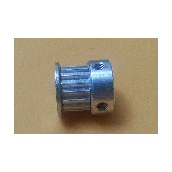

Zdravím Všechny obráběče . Můžete mi prosí poradit jak,a čím dělají soudruzi z číny tuto řemeničku ? Je to 18-ti zubová s modulem T 2.5 . Třeba nějaké videjko . Já jsem nic nenašel . Asi je dělaná ze tří částí . Drážkovaná část, pak tělo ,na které se navleče,a límec který je spojí . Jediné s čím si neví rady,je to drážkování . Asi to dělají v kuse na dlouhou tyč,a pak to upichují . nevím . díky

potkal jsem takhle nadrazkovanou kulatinu asi metrovou prave jako polotovar pro remenice

JJ . Už jsem to objevil . Je to pod názvem Ozubená tyč . Jen V malých délkách 75 mm . Potřebuju aspoň 300-400 . Neměl bys prosím odkaz ? Díky

tea technik to prodává, nevím sice jestli konkrétně to co potřebuješ ale mrkni se k nim.. mimochodem na co potřebuješ tak dlouhou řemeničku?

Potřebuju udělat řemenice pro 3D tiskárnu. Ale platit za hotové kusy se mi fakt nechce . Raději si je udělám sám . A můžu je mít pro dva řemeny . Dík

takhle malé řemeničky stojej desetikoruny, za to nekoupíš pomalu ani materiál, když budeš kupovat polotovar té ozubené tyče tak to vyjde podle mě taky dráž..

v tymě stojí 48 bez daně a mají ji skladem.. http://www.tyma.cz/produkty/remenice/oz ... t/zs-t2-5/" onclick="window.open(this.href);return false;

ja kupoval GT2 dve remenice + dva metry remenu za 280 penez.
http://www.ebay.com/itm/171278140598" onclick="window.open(this.href);return false;

Ještě mně napadlo,jestli by byl problém vyrobit kalibr pro tento modul. Pak si upíchnout válečky v délce 6.2 mm,a ty na lisu protlačit kalibrem,a vyřezat tak řemeničku . Případně kdo by byl schopen takový kalibr vyrobit .
