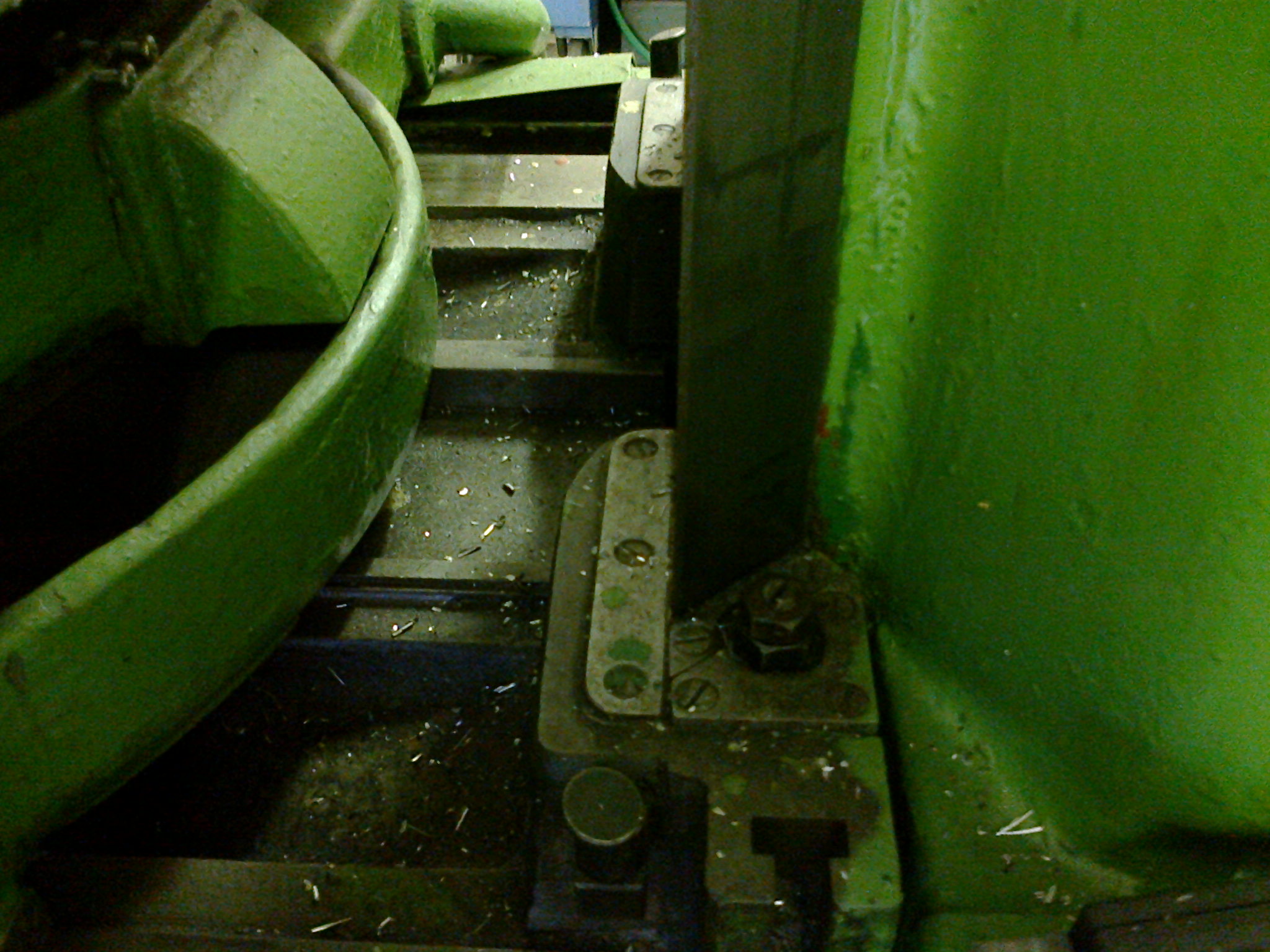

Ahoj
Potřeboval bych poradit ohledně seřízení stolu u TOS F 4U ( 1956 ).Lišty by určitě potřebovaly seřídit,při frézování příčným posuvem utíká-v rámci vůle šroubu-podélný posuv a podobně,jenže do toho nechci šťourat metodou pokus omyl hned od začátku a tedy bych se rád dotázal jestli jste na podobné ( třeba F4 V ) frézce někdo lišty neseřizoval.
Hlavně jestli někdo neví na co přesně se váže který šestihran,co se čím aretuje a podobně.
Díky

Na tom spodním obrázku jestli je to jak u mě, tak tím šroubem dotahuješ lištu podélného posuvu. Hlava šroubu posunuje nebo vytahuje klín tak jak potřebuješ.
Než jsem s tím začal, ten stůl jsem sundal a očistil plochy, byl tam letitý bordel. Po vyčištění teprve byly vidět teprve ty mazací drážky. :D
