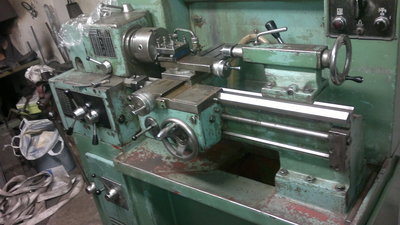

Dobrý den Nejsem tu uplně nový ale zatím jsem neměl potřebu psát.
Vyměnil jsem mn 80ku za sm 16 z duvodu většího výkonu, lepší řazení posuvů, nedostatku místa a nechtěl jsem čínu. Stroj nějakou dobu stál a nedělalo se na něm. tak jsem si řekl že bych vyměnil alespon olejové náplně v posuvových skříních a vřeteníku. Do převodovek mi bylo razeno řidčí převodovej olej. ale co do vřeteníku?? a hlavně kolik?? na vrchní straně vřeteníku je vedle asi nalívacího otvoru olejoznak na kterej cáká olej. asi tlačnej čerpadlem. Takže jak poznat že tam je oleje akorát?? nebo kdy náhodou měj nekdo manual k sm16ce nepohrdl bych. Nikde jsem ho nemohl najít našel jsem akorát sm16B ale tam je dost věcí jinak.
Nejsem strojař ale spíš kovář tak prosím omluvte možné blbé dotazy.
Předem Díky Milos

jen takovej dotaz, kam zmizela ta zadní část vedení při focení? zajímavá fotka...

SM16 má šikmé lože, pokial je to to čo myslíš viz. - http://www.bazos.sk/img/5/106/36124106.jpg" onclick="window.open(this.href);return false;

kolik oleje ti neporadím, asi to nebude až tak kritické
použil bych Paramo OL-J32

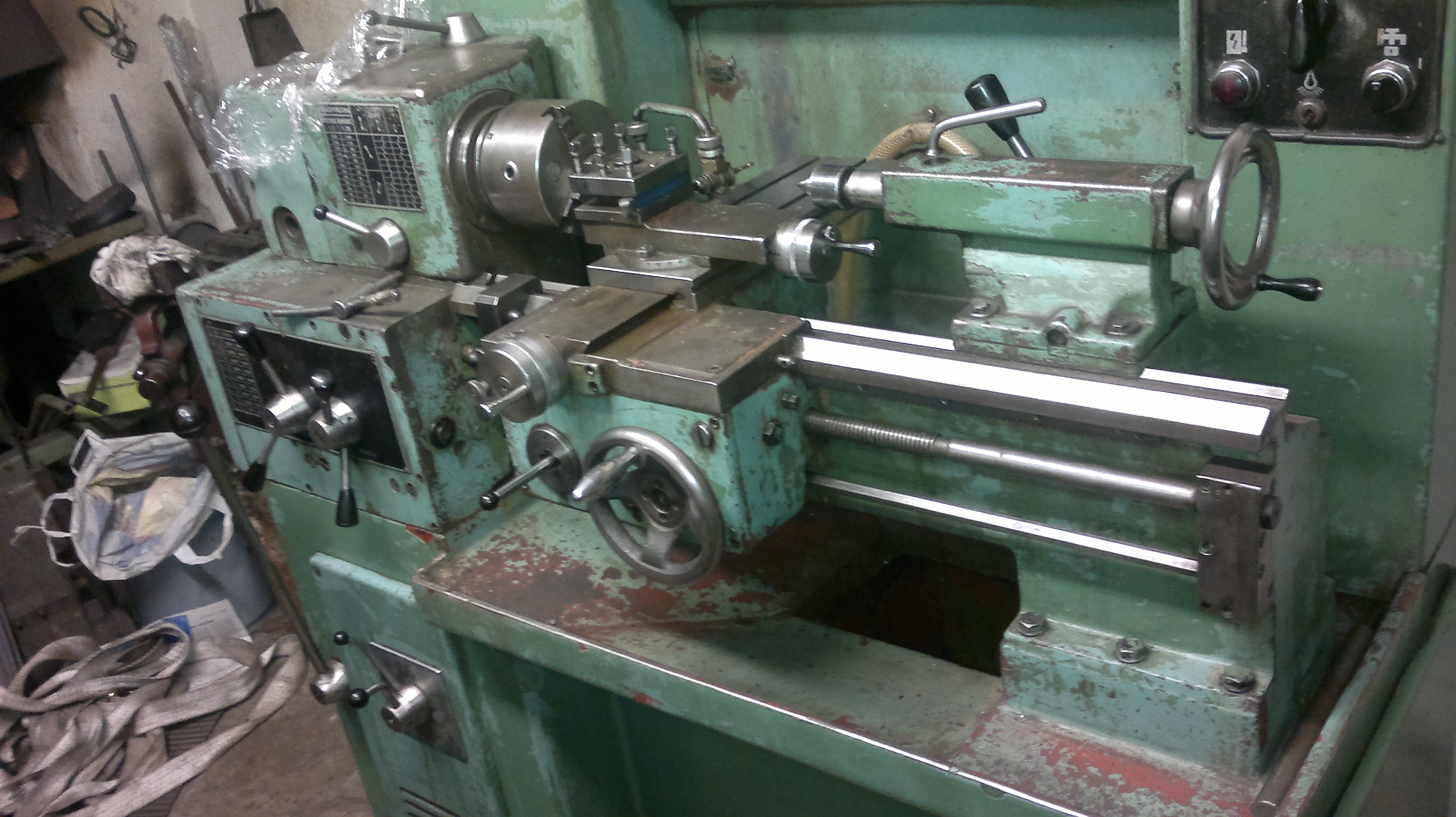

Zdravim ja mam na mojej SM16 paku tam kde kolega kenda ma dieru vid foto a vobec neviem na co sluzi mozete mi poradit . Diky.

[quote="caco"]Zdravim ja mam na mojej SM16 paku tam kde kolega kenda ma dieru vid foto a vobec neviem na co sluzi mozete mi poradit . Diky.
Tipnu si :wink: ......páka kleštinového upínání?

Ahoj je to díra po páce kleštinovýho upínače. Boužel upínač na kleštiny zatím nemám tak to mám sundaný.

Asi ho nemam ani ja mam tam len páku. Mometalne robim komplet repas celej masiny kedze vela rokov stala a bola zanedbana. Nove gufera, remen olejove, okružky olejove cerpadlo odpalene takze som ho dal previt, tak uvidime co tam este najdem :)
