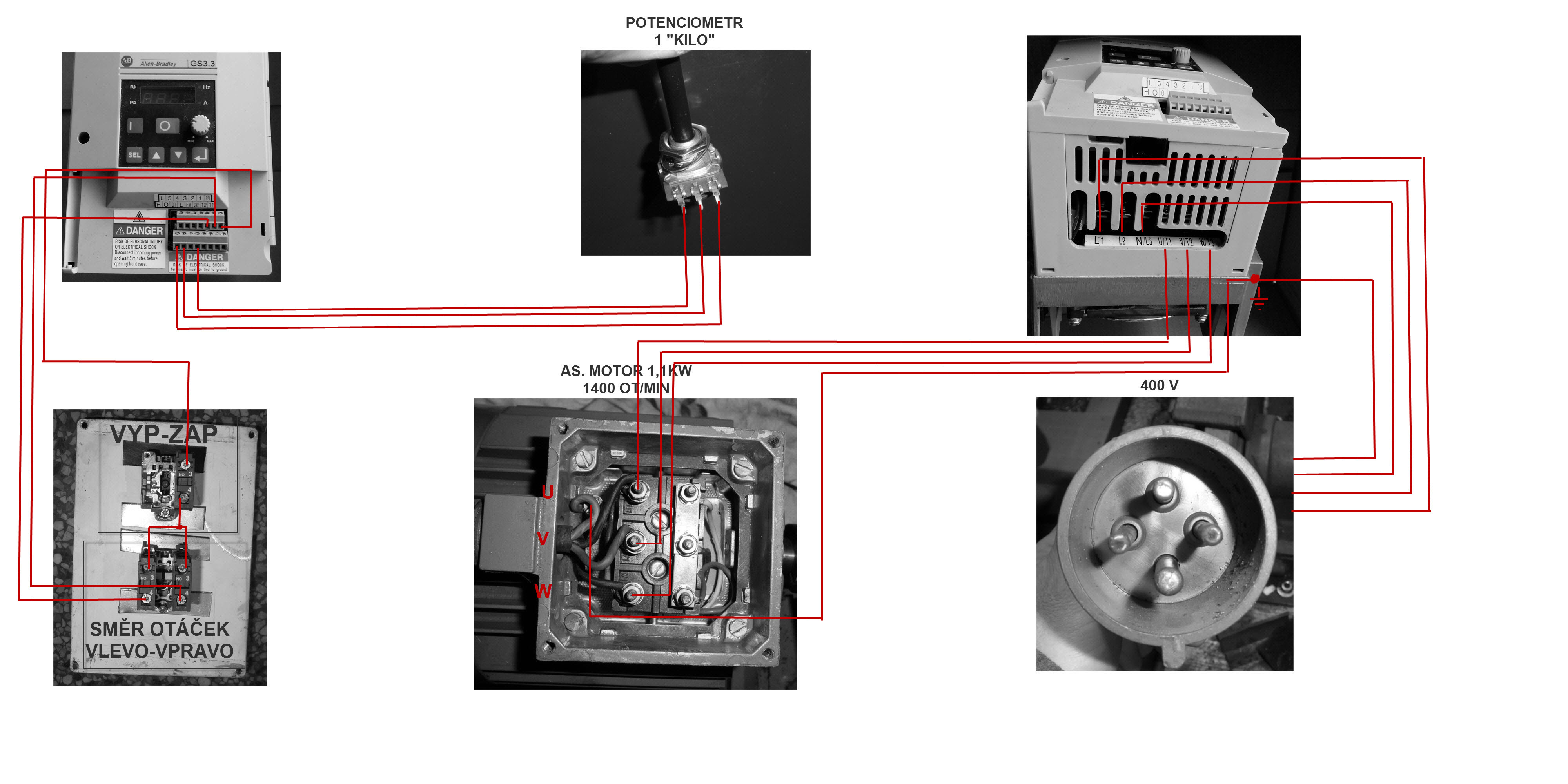

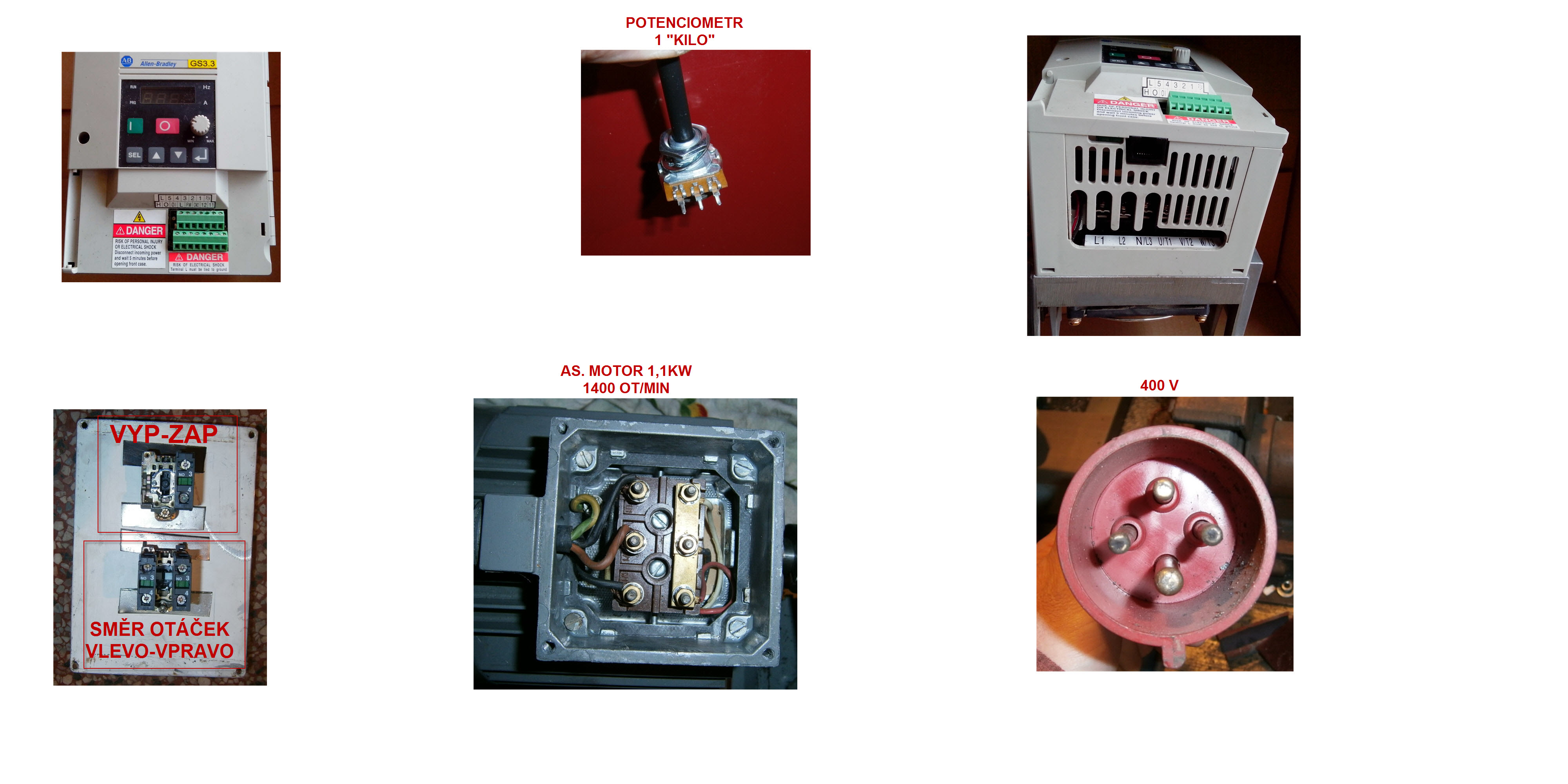

Kluci potřeboval bych tyhle "kontakty" nějak pospojovat na papíře (třeba v malování), abych to mohl zapojit než mi přijede elektronek nastavit frekvenčák.
Má málo času a tohle zvládnu ...jen nevím jak. :D
Šlo by to?

tak takhle to asi moc nepůjde , musel bys dodat minimálně nějaký manuak k měniči
Habešan
Příspěvky: 1225
Bydliště: Čechy
13. 5. 2014, 1:13
Bylo by fajn, kdybys měl návod od toho frekvenčáku. Případně by pomohl i návod od jiného, podobného. Jestli je dobře napsaný, bude v něm minimálně 70% informací, na které se ptáš.
Intuitivně: L1, L2, L3 spojit se zástrčkou (přívod); U, V, W, spojit s motorem (U1, V1, W1).
Tím L3/N si nejsem úplně jistý, jestli se tam smí připojit ta třetí fáze, nebo by bylo rozumnější připojit tam nulák (Možná, že správné jsou obě možnosti).
Jeden potenciometr už máš přímo na měniči, pro prvotní pokusy by mohl stačit.
Význam vývodů na řídící svorkovnici tuším jenom mlhavě, radši to ani psát nebudu.
Příspěvky: 7162
13. 5. 2014, 1:24
Habešan píše:Bylo by fajn, kdybys měl návod od toho frekvenčáku. Případně by pomohl i návod od jiného, podobného. Jestli je dobře napsaný, bude v něm minimálně 70% informací, na které se ptáš.
právě že tol3/n JE PODLE KONKRÉTNÍHO TYLU A TO BUD 3F NAPÁJENÍ NEBO JEN 1f

Takže to zapojení má prý vypadat nějak takto (obrázek).
Manuál k frekvenčáku je ke stažení zde: http://literature.rockwellautomation.co ... _-en-p.pdf" onclick="window.open(this.href);return false;
Typ mám 161S-AA 10NPK

Tak takhle určitě ne. V zástrčce je PEN ten nejtlustší kolík. A to je ten na té tvé fotce ten dole. Takhle by jsi si připojil na kostrou mašiny fázi.

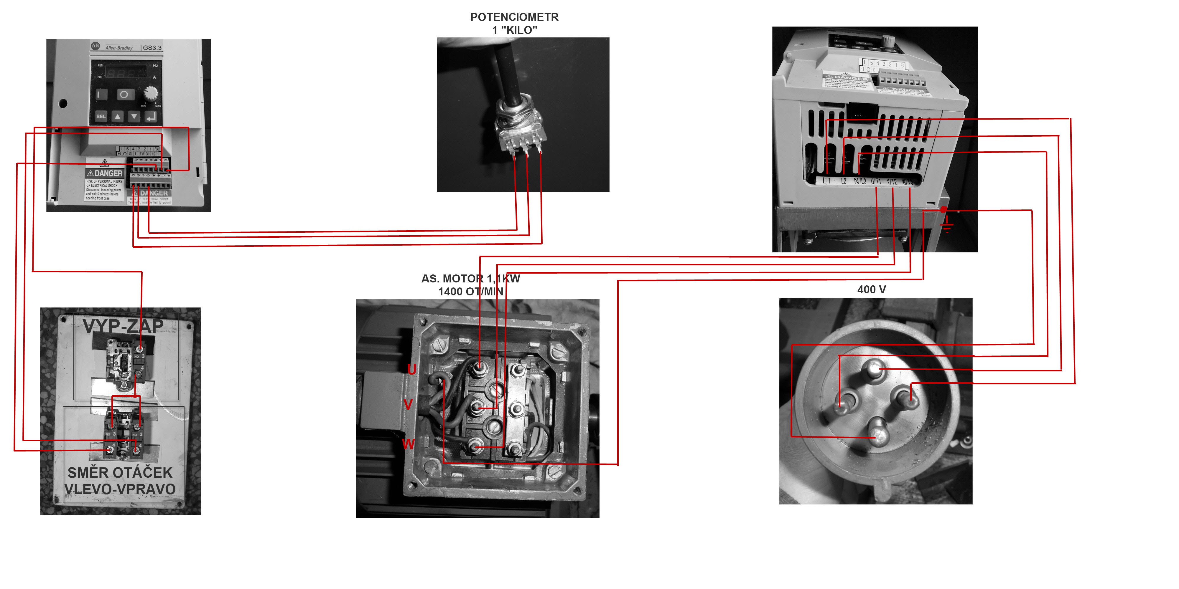

Jak je na fotce vidět není to ještě dokreslené ke kolíkům.
Nemám v tomhle ještě jasno, ale podle mě na ten tlustý kolík přijde kostra a na zbytek L1,L2,L3
Příspěvky: 23389
18. 5. 2014, 7:46
jeste koukam motor - chybi pospojit PE

18. 5. 2014, 7:53
takto?
Příspěvky: 23389
18. 5. 2014, 8:20
jojo
to ovladani jsem nekontroloval

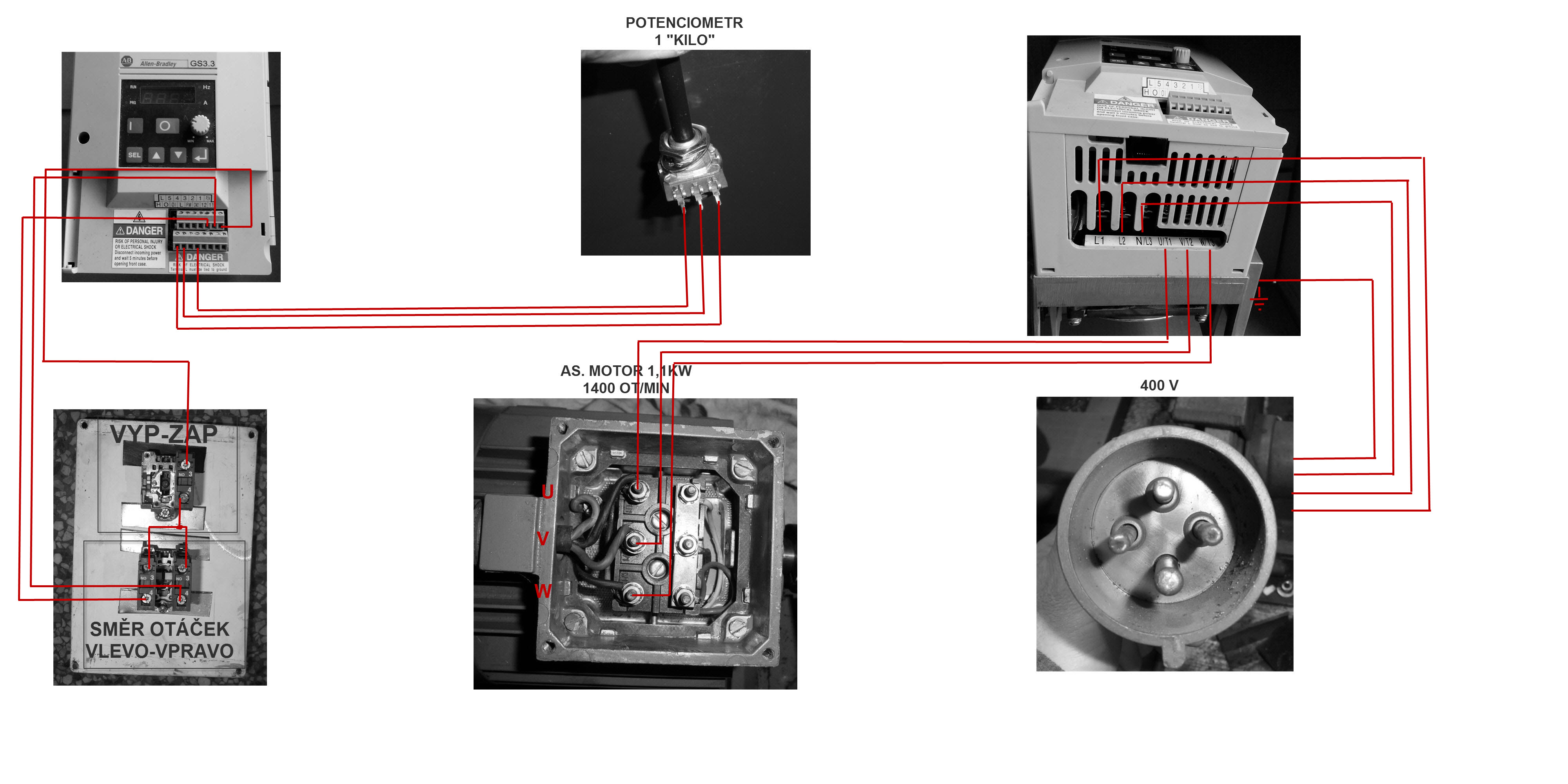

To ovládání mi nakreslil můj dvorní elektronek. Já to jen zapojím a on mi frekvenčák pak nastaví. Musím mu věřit :D
Tady je tedy celkový obrázek i se zapojenýma kolíkama v zástrčce.

Nechcem byt za rypala, ale radit takymto sposobom cloveku, ktory nevie z elektriky nic je podla mna prenho samotneho nebezpecne, kedze sa nejedna o male napatie a velmi lahko moze prist k urazu ak sa to dotycny pokusi zapojit sam. Akoze bez urazky, ja tiez neviem vsetko, ale k elektrike mam respekt...
Příspěvky: 23389
18. 5. 2014, 10:10
jak jsem pochopil tak se jedna o pripravu pro elektrikare ktery to pak bude ozivovat

Jj, mieril som na to, ze v kazdom pripade by tam mal byt elektrikar...to je ok

robokop píše:jak jsem pochopil tak se jedna o pripravu pro elektrikare ktery to pak bude ozivovat
Přesně tak to bude. První spuštění nechám na něm až si po mě projde a zkontroluje.
Za ten frekvenčák jsem dal flašku ferneta tak bych byl nerad kdyby se něco stalo :D
