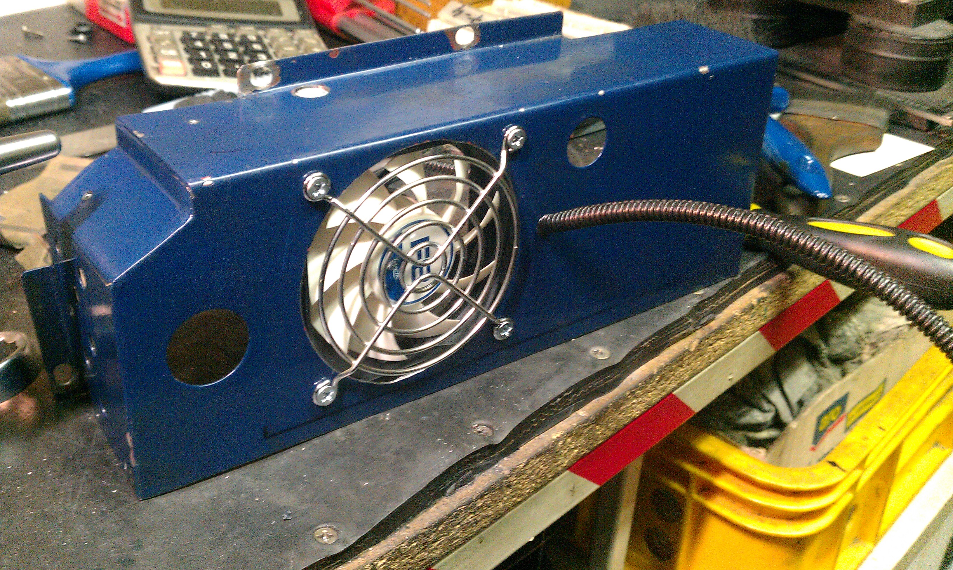

A důvod proč se ti motor hřeje ?potraviny píše:Jsem nějak nucen začít chladit na Asistu motor u soustruhu.![]()
Zdenku nevím, asi jen proto že to není zas až tak profi motor. Dával jsem mu teď dost zahulit.Zdenek Valter píše:A důvod proč se ti motor hřeje ?potraviny píše:Jsem nějak nucen začít chladit na Asistu motor u soustruhu.![]()
- Zdenek Valter
- Příspěvky: 5432
- Bydliště: Ústí n. L.
Jen dotaz už jsi u něl měnil uhlíky ?potraviny píše:Zdenku nevím, asi jen proto že to není zas až tak profi motor. Dával jsem mu teď dost zahulit.Zdenek Valter píše:A důvod proč se ti motor hřeje ?potraviny píše:Jsem nějak nucen začít chladit na Asistu motor u soustruhu.![]()
Já u svého CQ už jednou.
Zatím né.
Já mám na svého Asista přichystaný klasický asynchron za stovku ze šroťáku -ale pozor, byl úplně nový, ještě s páskou přilepeným klínkem
a k němu frekvenční měnič Hitachi z Aukra, takže s nezávislým chlazením počítám taky - už mám přichystaný silný 120mm ventilátor Sunon. Ty doporučuju, s kuličkovýma ložiskama je to skoro nezmar. Hlavně se vyhněte počítačovým ventilátorům, většina za nic nestojí a v dílně moc nevydrží. (ne všechny, ale ty Sunony jsou jistější)
