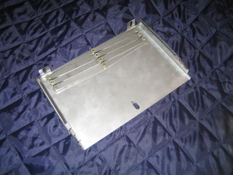

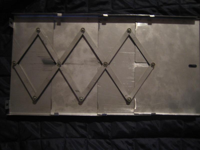

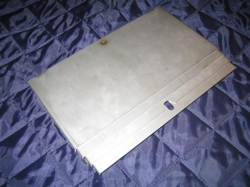

sco_27
Příspěvky: 331
Bydliště: Partizánske
8. 6. 2014, 9:39
Nemyslel si skôr niečo takéto? Pokiaľ som dobre pochopil, tak to žiadne stieratka nemá, pretože to po vedení nejazdí. Foto prevzané z webu.

9. 6. 2014, 6:40
Jo, něco podobného, jen tam nebyl ten středovej vodící kříž. Kraje těch plechů byly prodlouženy na uchycení následujícího plechu a tak to pokračovalo dál k dalšímu plechu.
