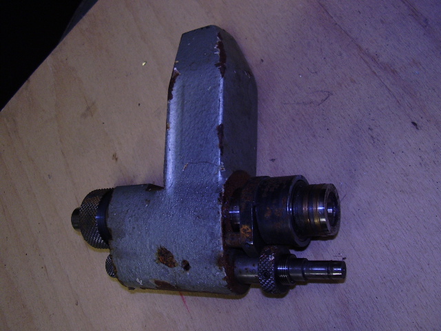

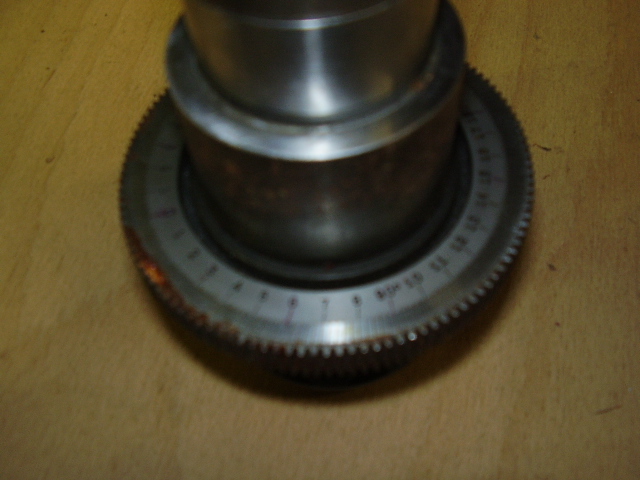

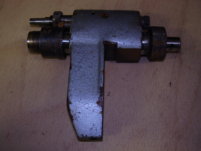

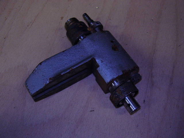

Koupil jsem to na burze. Vypadá to na nějaká vřetena, ale nemám tušení k čemu. Nevíte náhodou někdo?

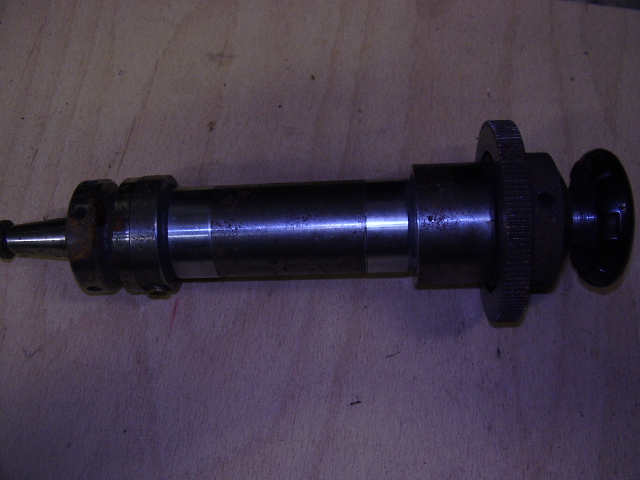

To ozubené kolečko je odstupnované na 360 . Z jedné strany dutina s kuželem a díra skrz. vřeteno

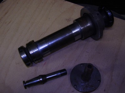

Z jedné strany dutina s kuželem a se závitem. Na obou stranách miniaturní ax. ložiska s mos. klecí, uvnitř jehlová ložiska.
Engineer
Příspěvky: 2384
8. 6. 2008, 6:39
Tipnul bych to na nějaký příslušenství k bruskám. jinak celkem pěkný hračky.... :wink:
trnkav
Příspěvky: 1047
8. 6. 2008, 7:05
To menčí má ve vřetenu díru se závitem jako mají vybrušovací vřetena. Na té straně co je nonius, je dírka na červíka, myslím že tam patří řemenice. Podle ložisek by to mohlo točit dost otáček. Odhaduji použití na fortunu k malému soustruhu. To větší taky, jen mě mate ten kroužek se stupněma.

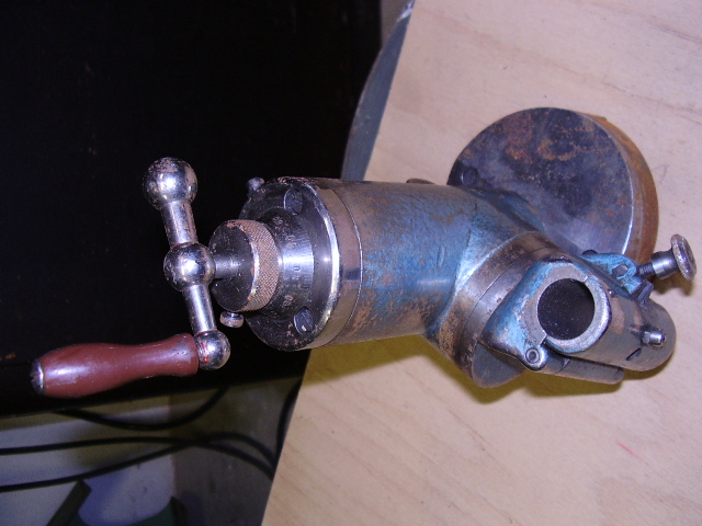

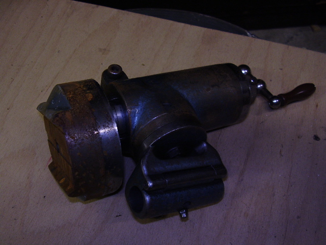

Přikládám foto nákupu na burze.
