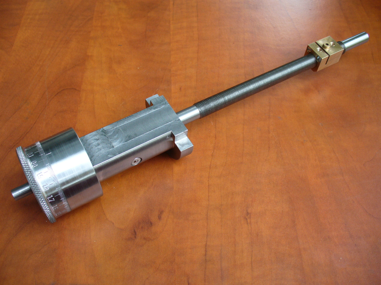

Když jsi rozhodnut vyměnit šroub, prodluž ho, udělej novej nonius a osaď to ax.ložisky.

potraviny píše:Když jsi rozhodnut vyměnit šroub, prodluž ho, udělej novej nonius a osaď to ax.ložisky.
Mozna by se naslo vice lidi, kdo ma tento soustruh ci klon...
Příspěvky: 3835
30. 6. 2014, 9:26
Jo, třeba takto :)

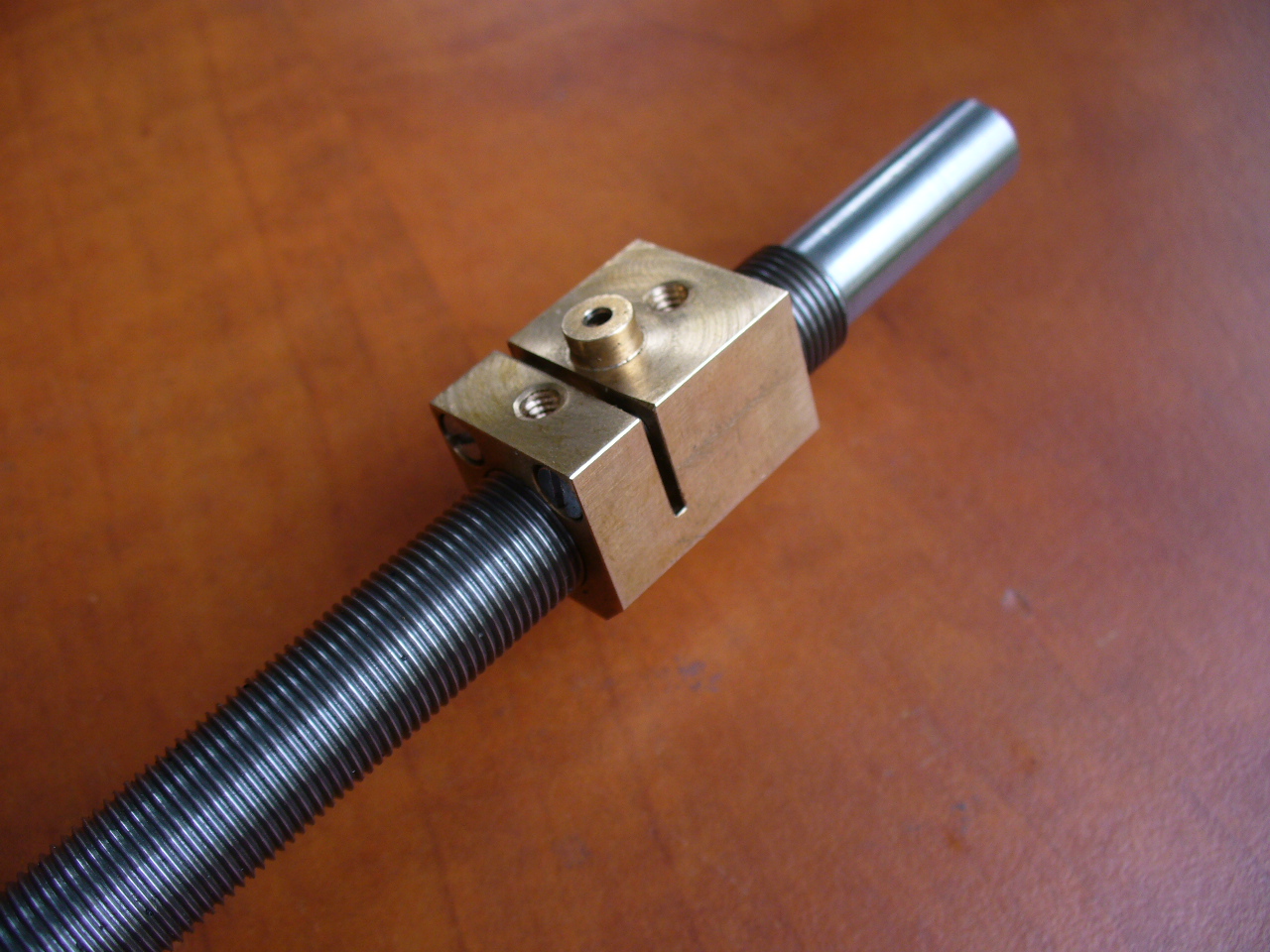

vjanecka píše:To je ono .
Tumlíku já věděl že to tam někde u tebe na stránce je ale nenašel . Máš nějaký ceník pro příště.
Bude toho potřeba daleko víc ono se to začíná postupně nějak rozpadat :D :D :D
Ceník nemám, a na stránky jsme to taky ještě nedal, jelikož na to nemám čas :) Tohle bylo dělané na zakázku pro tento typ soustruhu, ale dělal jsem jen jeden kus a to byl hodně vytrvalý zákazník (málokdy se nechám ukecat do něčeho co se mi moc nechce dělat :D ), k dalším se rozhodně nechystám, takže tě bohužel zklamu :) .
Závit je dle požadavku 12x1L, matice je s vymezitelnou vůlí, nonius s dělením 1dílek- 0,01mm na průměr

tumlik píše:
Jo, třeba takto :)
Ty nonia máš fakt pěkně označený, já je zatím klepu raznicí :D :D :D

Není to tak dávno, co vznikla poptávka po kovovém soukolí do vřeteníku u těchto malých soustruhů. Romane, taky jsi to neměl v sortimentu a dnes to nabízíš běžně ke spokojenosti všech. Ten šroub příčného suportu doplněný o ložisko a vynikající nonius je opravdu o něčem jiném v porovnání s původním. Myslím si, že časem přehodnotíš priority a majitelé malých (třístovkových) soustruhů by se mohli dočkat velmi zřetelného zlepšení. Vím, že máš spousty jiné práce, ale....přimlouval bych se za jiné, kteří si na to netroufnou sami.
