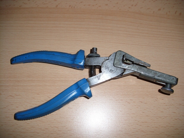

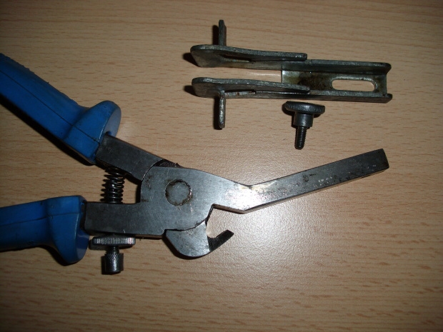

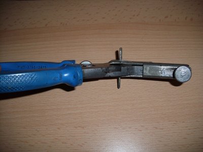

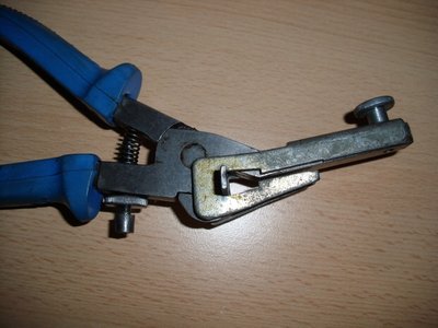

Nevíte na co jsou tyto kleště?
Jako by se tam dal zasunout plech a zmáčknutím trochu zkosit. Ale fakt jen hádám.

Shrankovací kleště (na rozvádění zubů kotoučových a pásových pil).

To by dávalo smysl a určitě je využiji.

Přesně ty samé jsem kupoval asi před 40 lety a do dneška fungují. Teda na slabé pily, na silnější by vzaly za své.

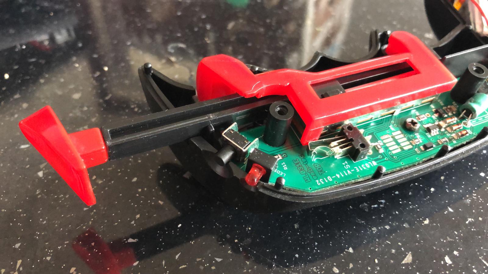

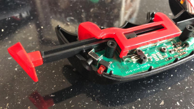

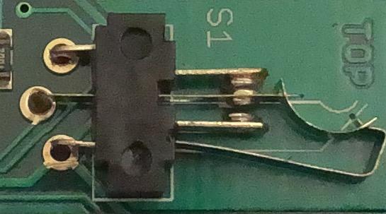

Ahoj, náhodně jsem vybral jedno z "co to je" témat, ať nezakládám další - poznává někdo tento přepínač, dá se to normálně koupit? Dík, T.

Pěkný den,
tenhle mechanismus je v řadě mikrospínačů, takže vybrat vhodný typ (asi s páčkou) a naadptovat na desku. Tohle otevřené provedení asi už nebude, pokud ho nemá někdo náhodou v šuplíku.

Také pěkný den, díky. Není to žádné retro, jde o aktuální produkt (https://www.alza.cz/hracky/carrera-digi ... 671403.htm), ta červená "spoušť".

... to nebude Paka mikrospínač, ale bimetal chránící přehřátí té desky.

Mílap píše: 26. 6. 2020, 9:22 Co třeba Conrad:
https://www.conrad.cz/otevreny-spinac-s ... 10.k703163

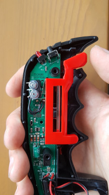

Ólala, tak to je minimálně zajímavá stopa, díky moc! Btw. je to info pro kamaráda, ovladač nemám fyzicky u sebe, takže přeposílám a uvidíme.
EDIT: Nový oprásek..

Bárte, Ty seš taky bimetaál :lol:
Je to normální mžikovej pružnej přepínač. Koukal jsem do šuplíku, a jeden kterej by asi přesně pasoval i na rozteče mám. Kdyžtak se ozvi Tome.

jenicek píše: 26. 6. 2020, 1:31 jeden kterej by asi přesně pasoval i na rozteče mám. Kdyžtak se ozvi Tome.
No vida. Už mi to kamarád přivezl, také prohrábnu šuplíky, uvidíme. Možná tam přimontuji něco standardnějšího, nějaký prostor by tam byl.
Díky, T.

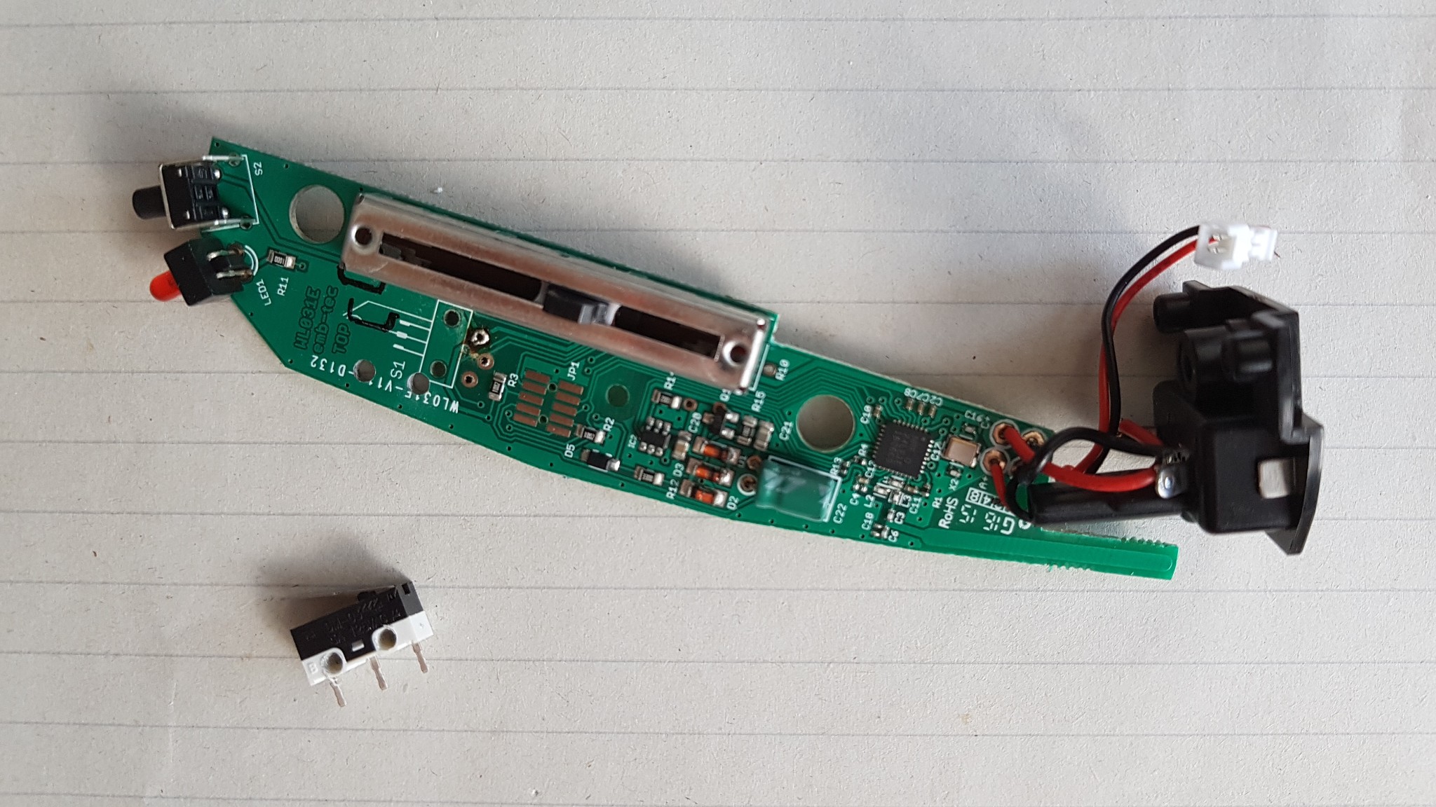

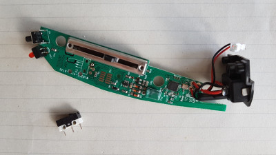

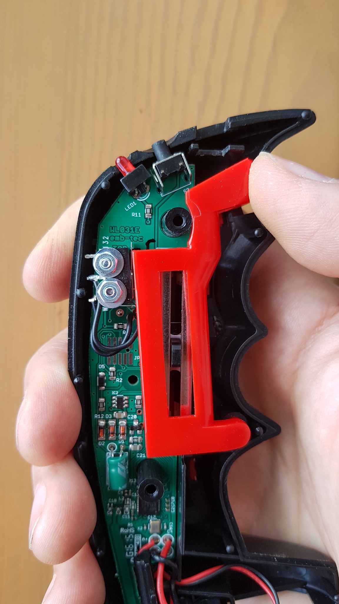

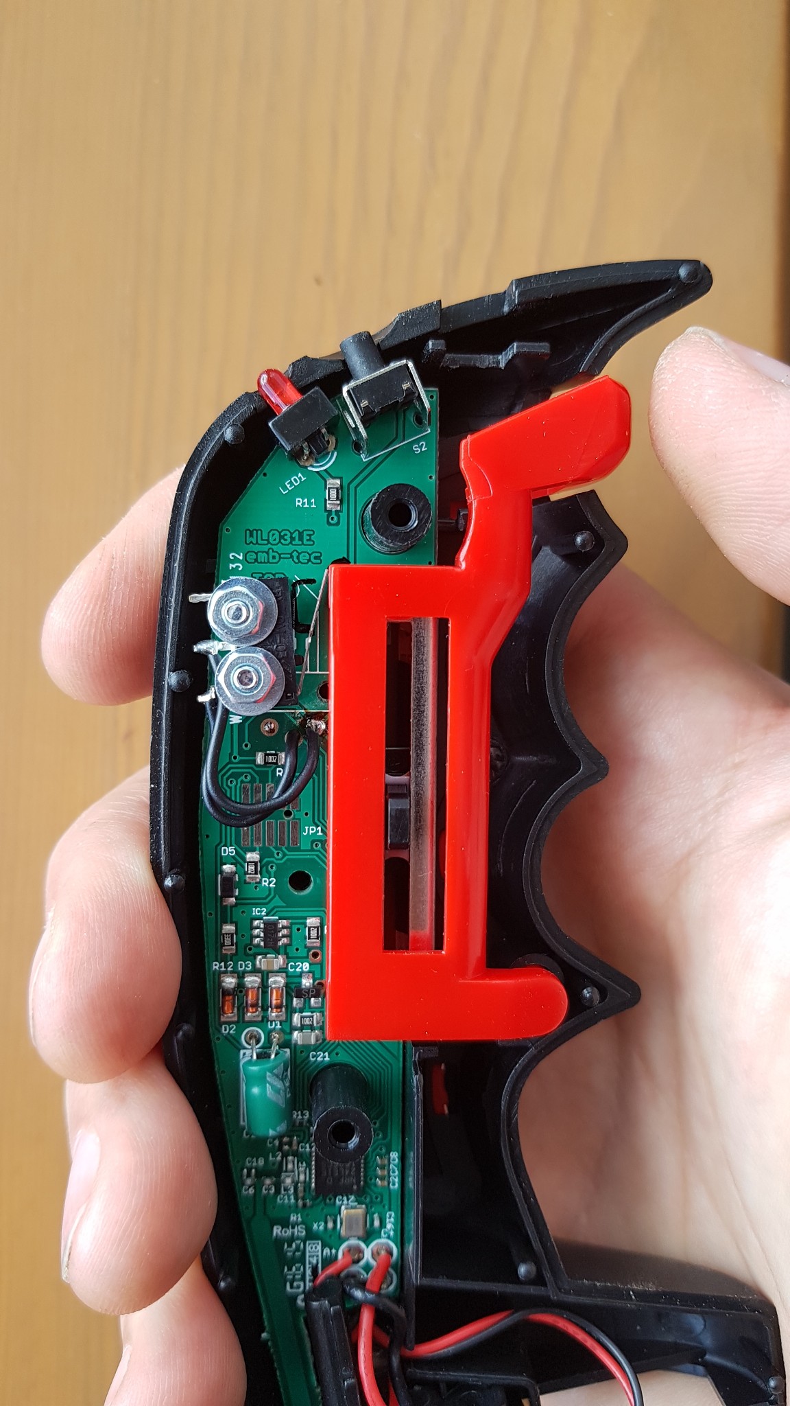

Tak takhle jsem to sfóknul. Má to znatelně jiný průběh než originál, lehčí, tišší a vůbec méně motoristický, ale snad to projde :)
