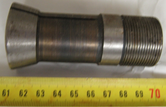

[Ahojky všichni :D :P
kdopak mi řekne copak je to za kleštiny ? a jaký hřídel k nim patří nebo dokonce má i výkres.....
odpověď za dva "BLUDIŠŤÁKY" protože bloudím po netu a jsem se zabloudila :(
http://www.c-n-c.cz/viewtopic.php?f=15& ... 57#p144557" onclick="window.open(this.href);return false;
attachment=0]průmD40xd32xM32xL90mm.jpg[/attachment]
Příspěvky: 8908
14. 7. 2014, 6:36
mrkni na katalog firmy deprag http://www.deprag.cz/files/katalogove-l ... 2003_c.pdf" onclick="window.open(this.href);return false;
pavlaxy
Příspěvky: 1885
14. 7. 2014, 9:51
Díky RaS :D :P
je to výroba NAREX snad by to mohla být R44 rozměry nejvíce souhlasí ....
nyní hledám v katalozích Narex...je to k nedohledání a v jakém stroji se to používalo ....
asi ČSN242145
pro jednovřetenové automatické soustruhy
TOS -SV18,-SM16,-RM25
Opravte mne prosím a upřesněte

Příspěvky: 3831
14. 7. 2014, 10:15
Je to ČSN 242145, řada 25. Nejpoužívanější kleštiny vtahované přes vřeteník za závit a standardně dodávané k hrotovým soustruhům velikosti sv18 :wink: Vřetena se na to nedělali, dodávali se k tomu kleštinová pouzdra, která se narazily do Me nebo Mk samotného vřetene :)

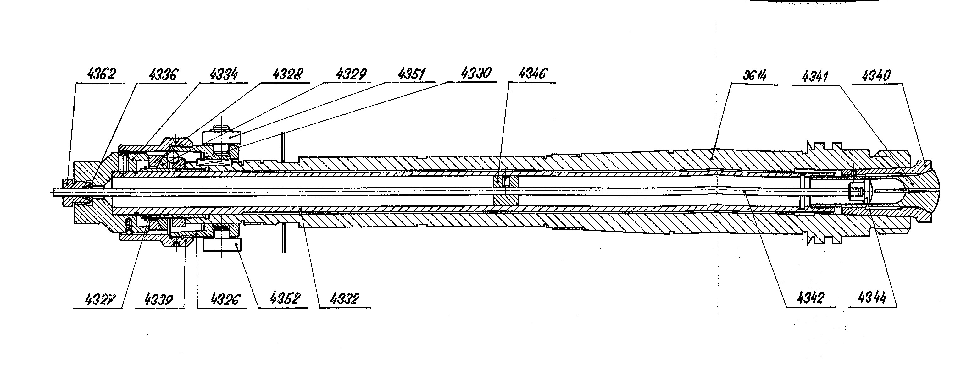

Příspěvky: 3831
14. 7. 2014, 11:59
pavlaxy píše: ......-jo pouzdro na metrický nebo morse kužel aha :) a jak dál nebyl by výkres abych si to prohlédla třeba v řezu...
to vtahování a kde to sehnat...
tady to je v řezu, pouzdra na tyto kleštiny byly typicky Me50, na Me40 co byly na s28 a s32 byly menší kleštiny. Vtahouje se to buď rukou přes trubku na jejímýž konci je ruční kolo a nebo přes mechanismus kleštinového upínání, které mělo výhodu v tom, že nebylo třeba zastavovat vřeteno, taky je to vidět v tom řezu :) .

pavlaxy
Příspěvky: 1885
14. 7. 2014, 12:15
Pouzdro je č.4340
a na konci závit na lícní desku pro univerzálu a podobně
ještě je tam nějaká aretace aby se kleština neprotočila ale drážku na ní nemám...

Příspěvky: 3831
14. 7. 2014, 4:00
pavlaxy píše:Pouzdro je č.4340
Hromada součástí až se točí hlava ,třba by to šlo zjednodušit-a zkrátit...
jestlipak Kvako1 pokročil a má upínání přes kleštiny -nic o tom nenapsal....
Ano, to číslo označuje vložku do vřetene, to co je nahoře oskenované je ze soustruhu S32, na bazoši je to přesně tohle http://stroje.bazos.cz/inzerat/36996609 ... Zebrak.php" onclick="window.open(this.href);return false; v tomto vřeteni by měl být kužel Me40, občas se to objevuje i s kleštinama
Aretace je kaleným kolíkem přes vřeteno, který zapadá do drážky v kleštině, ta tam být musí, jinak to nepovolíš. Já mám několik těchto o kterých se bavíme taky bez drážky a spíš mi to připadá, že to jsou nedodělky :wink:
Ten samotný systém kleštinového upínání vlevo je už takový sofistifikovanější, na stolních soustruzích byly mnohem jednodušší varianty
