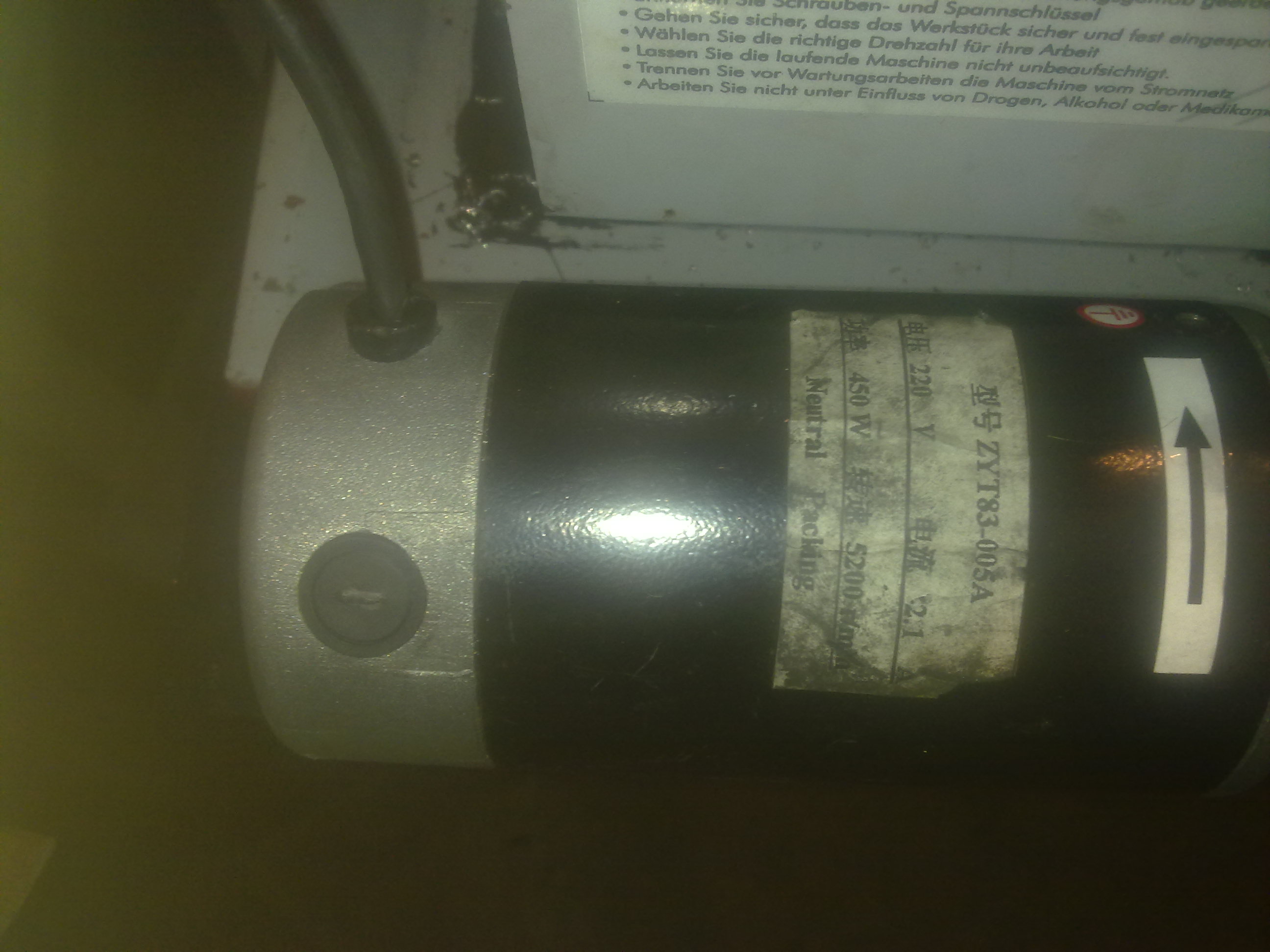

Napiš sem rozmery uhlíků. Pak se to dá řešit.Halbu píše:Zdravím,

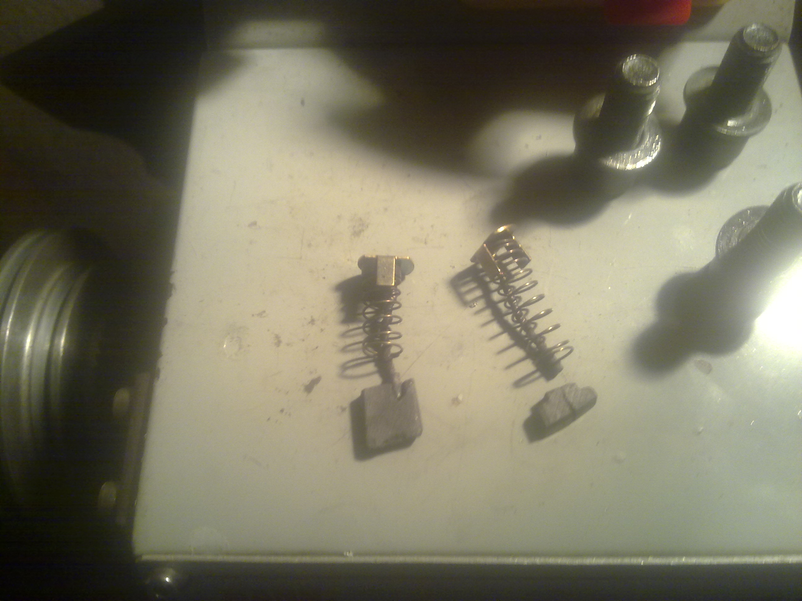

chtěl bych se zeptat, kde by se dali koupit uhlíky do motoru viz. obrázek...oba dva mi shořeli a fíčko mi vyhodilo barák - důvod proč to spaluje?

opravdu by to nejdřív než tam nacpeš nový uhlíky chtělo pořádně skontrolovat , nějaký důvod že odešly to mít bude , nejspíš opravdu KO kotvaZdenek Valter píše:Napiš sem rozmery uhlíků. Pak se to dá řešit.Halbu píše:Zdravím,

ty uhlíky by měly odpovídat i tvrdostí , když dáš měkké tak to bude jiskřit , když dáš tvrdé tak ti to sežere komutátor a kupa dalších problémů , chtělo by to poptat originály , ale na zkoušku postačí podobné, třeba obrousit ze starého vysavače

Rychlé upálení uhlíků zapříčiňuje nejčastěji právě proražený rotor. Díky mezi-závitovému zkratu se mezi lamelami komutátoru indukuje napětí, které vypaluje uhlík a ten doslova uhoří. Pozná se to někdy podle toho, že uhlík je na spodní hraně co se obrušuje z jedné strany jako by vykousaný a opálený. Při nepoškozeném rotoru jsou hrany obroušeného uhlíku rovné a relativně čisté. Proražený rotor se projeví i na vzhledu komutátoru, většinou jsou dvě lamely vedle sebe vyhřáté (barevně odlišné), občas i na hranách mezi sebou opálené. Jedinou možnou opravou je převinutí nebo výměna rotoru.

Uváděný rozměr náhradního uhlíku je 8 x 5 x 16 mm. Podle zbytků bych změřil průřez a délka stačí 10 až 15 mm. Připasovat broušením nějaké podobné a vyzkoušet. Pokud se potvrdí vadný motor, tak na stránkách anglické firmy Amadeal.co.uk najdeš v sekci "soustruhy" motor 550 W za 75 Liber a pokud klikneš na motor, tak se zobrazí i náhradní uhlíky za 3,5 Liber za pár. K tomu ještě DPH a dopravné a to už je docela balík a tak bych uvažoval raději o jiném motoru, který se dá sehnat tady. Třeba tzv. servomotor včetně elektroniky, určený do průmyslových šicích strojů a nebo třífázový motor s frekvenčním měničem. Oba zmiňované motory jsou vhodnější do soustruhů a nebo frézek, protože nemají problémové uhlíky. Obojí však vyžaduje aspoň základní znalosti v oblasti elektřiny. Z tohoto pohledu se jeví jako nejjednodušší koupě nového stejného (DC) motoru.
