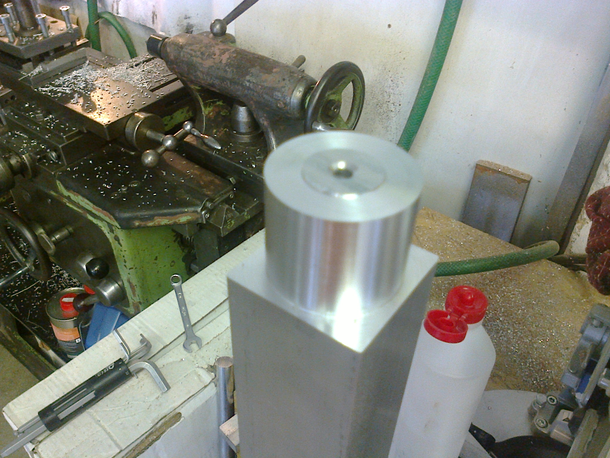

Na duralovém hranolu 40x40 mm délky cca 450 mm potřebuji vytvořit na koncích čepy o průměru cca 30 mm.
Do soustruhu to v pohodě dostanu ale nemám ani čtyřčelisťovku ani lícní desku ani pevný hrot a unášecí srdce.
Je na to nějaký jednoduchý trik nebo budu muset do jednoho konce hranolu něco našroubovat?
Nejde mi o extrémní přesnost,plochy hranolu se pak přefrézují právě podle těch čepů ale rád bych měl čepy jakžtakž souosé a taky nechci na každé straně hranolu frézovat 2 mm ( leda až v případě nutnosti :) ).
Dále se chci zeptat jestli má smysl vyrábět si nějakou lícní desku která by se chytala do čelistí univerzály nebo je to riskantní a celkově na prd.

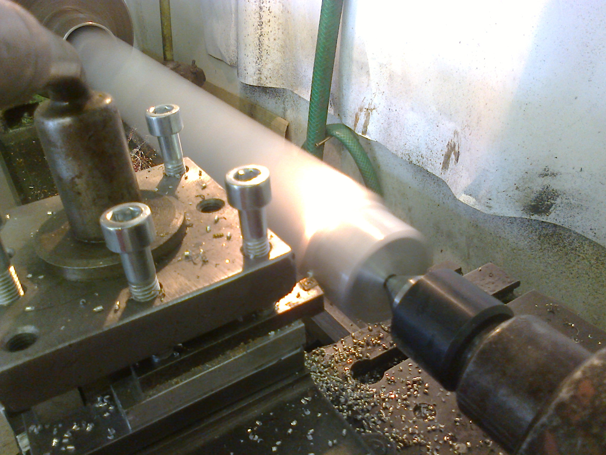

Je to takové neelegantní a fušerské, ale v krajní nouzi na to člověk moc nehledí. Navrtej si důlky na obou koncích, pak chytni konec mezi dvě čelisti (a co nejlíp vystřeď), opři koníkem a velmi opatrně (ber v úvahu, že to skoro nedrží, ty čelisti to jen svírají bokem a za malý kousek) stoč tu stranu u koníka do kulata, stačí pár mm na délku. Pak to obrať a opakuj, teď už to půjde chytit normálně do tří čelistí. Obrať a opakuj a jestli jsi pracoval přesně, už můžeš jet finální povrch prvního čepu. Jestli ne, přidej ještě jednu iteraci.

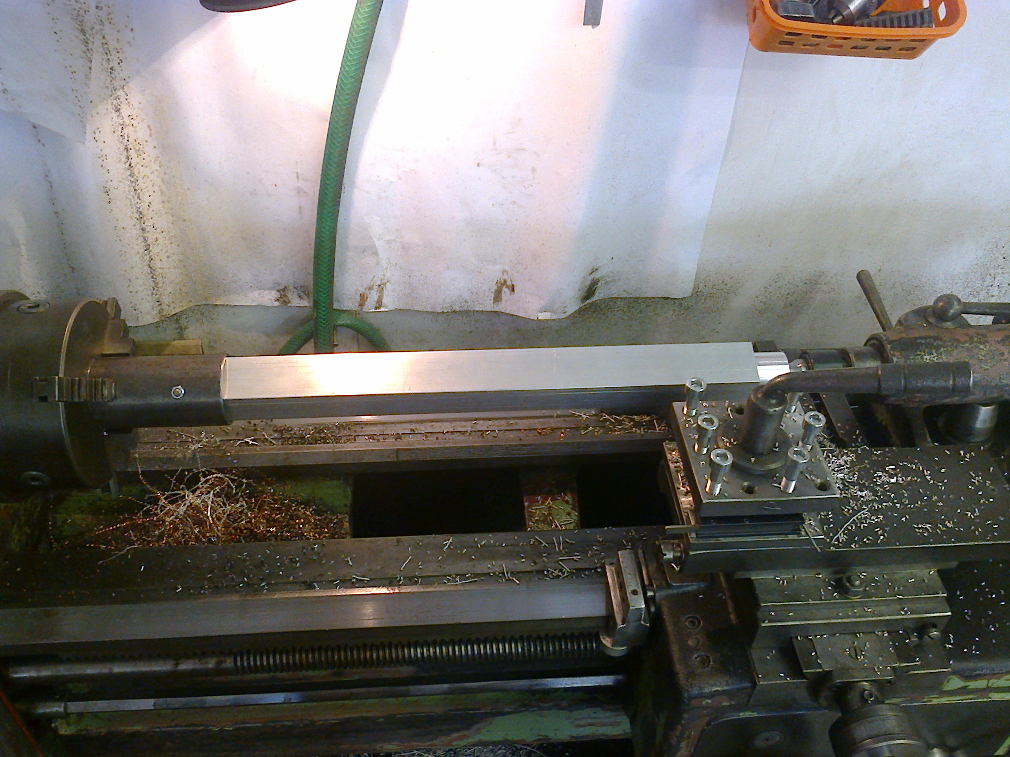

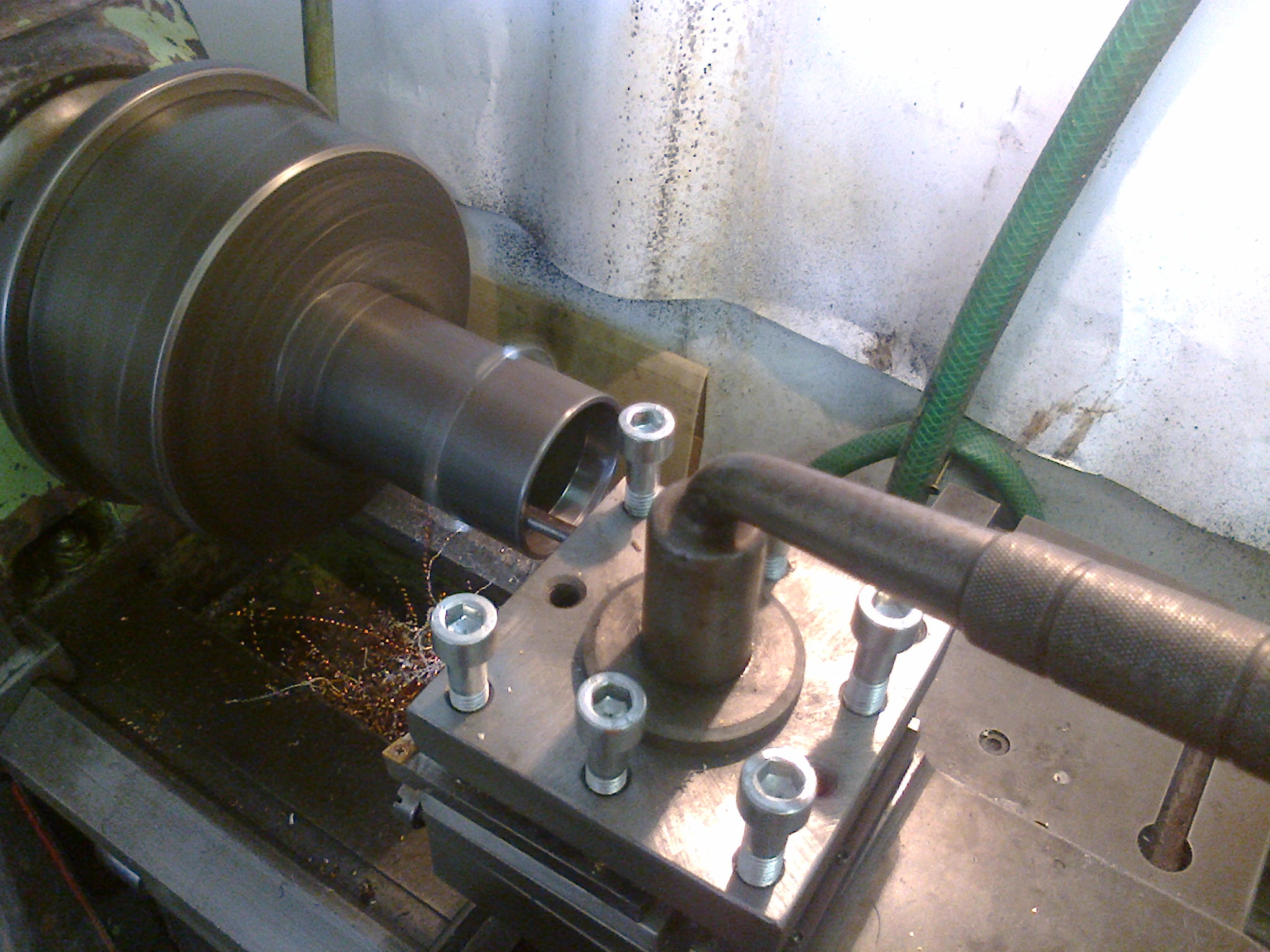

Nebo si nejdřív vytoč trubku, tu rozřízni podélně, do ní stáhni hranol v univerzále. Druhej konec platí stejně tj. orýsovat a navrtat.

]o nejjednodušší řešení ti tu napsal už origosh - orýsuj, naklepni důlčíkem důlek, do vřetene dej hrot a lehce utáhni tak aby ho ty pakny unášely a samozřejmě podepři hrotem. Už sem tak točil spoustu hranolů a bez problému :D

Tak hotovo,napoprvé jsem zvolil systém "trubka" a funguje to velice dobře.
Pohodlnější by byl systém "hroty" ale když bych si hrot vytočil v čelistech,musel bych stejně dělat nějaký unašeč aby se kus neprotáčel.
Až seženu pevný hrot,můžou jako unašeč fungovat přímo čelisti ( u věcí co se vejdou do univerzály ).
Tož dík za rady :) .
