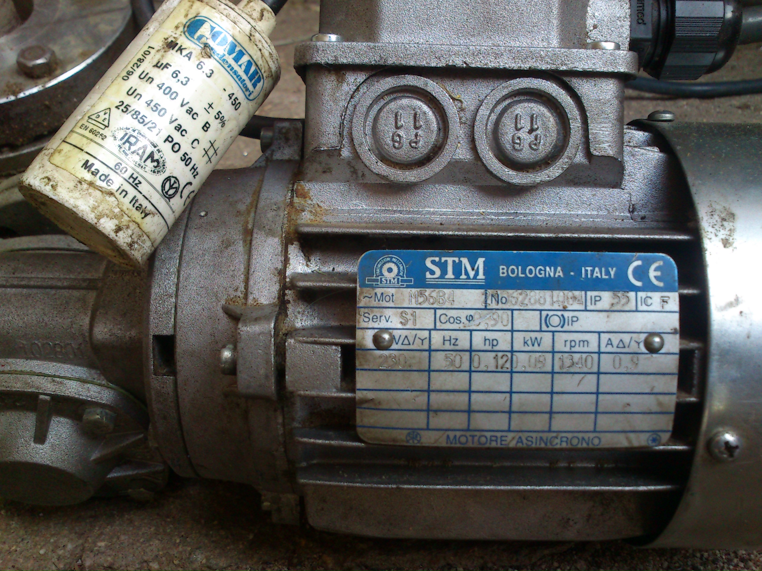

Prosím, máte někdo frekvenční měnič se vstupem 1F a výstupem 1F.
Jeden takový mi utekl na Aukru a od té doby jsou tam jen s výstupem 3F.
Potřebuji řídít šnekový dopravník k peletovacímu lisu.
Rúzný materiál potřebuje jinou rychlost podávání,zkoušel jsem to přez časové relé, ale není to ono.
Chce to kontinuální podávání.
Motor je na 230V 90W.
Děkuji za případnou pomoc.

jakýkoliv měnič s výstupem 3f můžeš použít i jako 1f.
pokud jede ve skalárním režimu nebude hlásit chybu, prostě jen otrocky posílá na výstup Hz a V.
Pozor na "spořící" systémy nové měniče snižují napětí když jde dolů kmitočet a tady by to mohlo vadit
navíc tento motor umí klasiku 3f pokud je k dipozici svorkovnice

Děkuji za reakci.
To bylo první na co jsem se ptal prodejců, jestli jde zatížit jen jedna fáze výstupu měniče.
Oba dotázaní řekli ,že by měnič napsal chybu a nešelo by to.
Tak nevím jestli to jejich měnič neumí, nebo tu funkci neznají.
Sám měničům nerozumím ,abych na něj mrknul a poznal jestli bude použitelný.
Jěště že tadle funkce je, umožní mi to větší výběr.
Horší je, že pokud tu funkci nezná prodávající ,tak já ji taky nepoznám.
Jinak motor na 380 zapojit nejde ,svorkovnice je poloprázdná.

Většina 3f měničů ani neumí poznat že chybí fáze na vstupu taky že je motor úplně odpojený. (Pokud by ale byl měnič nastaven do vektorového režimu ani se to nehne)
Pozor ještě na výkon (W), ten se nedá pro výběr k motoru použít. Kouknul bych se na výstupní proud měniče (A) aby dostačoval pro proud motoru. 3f a 1f nejsou proudově shodné

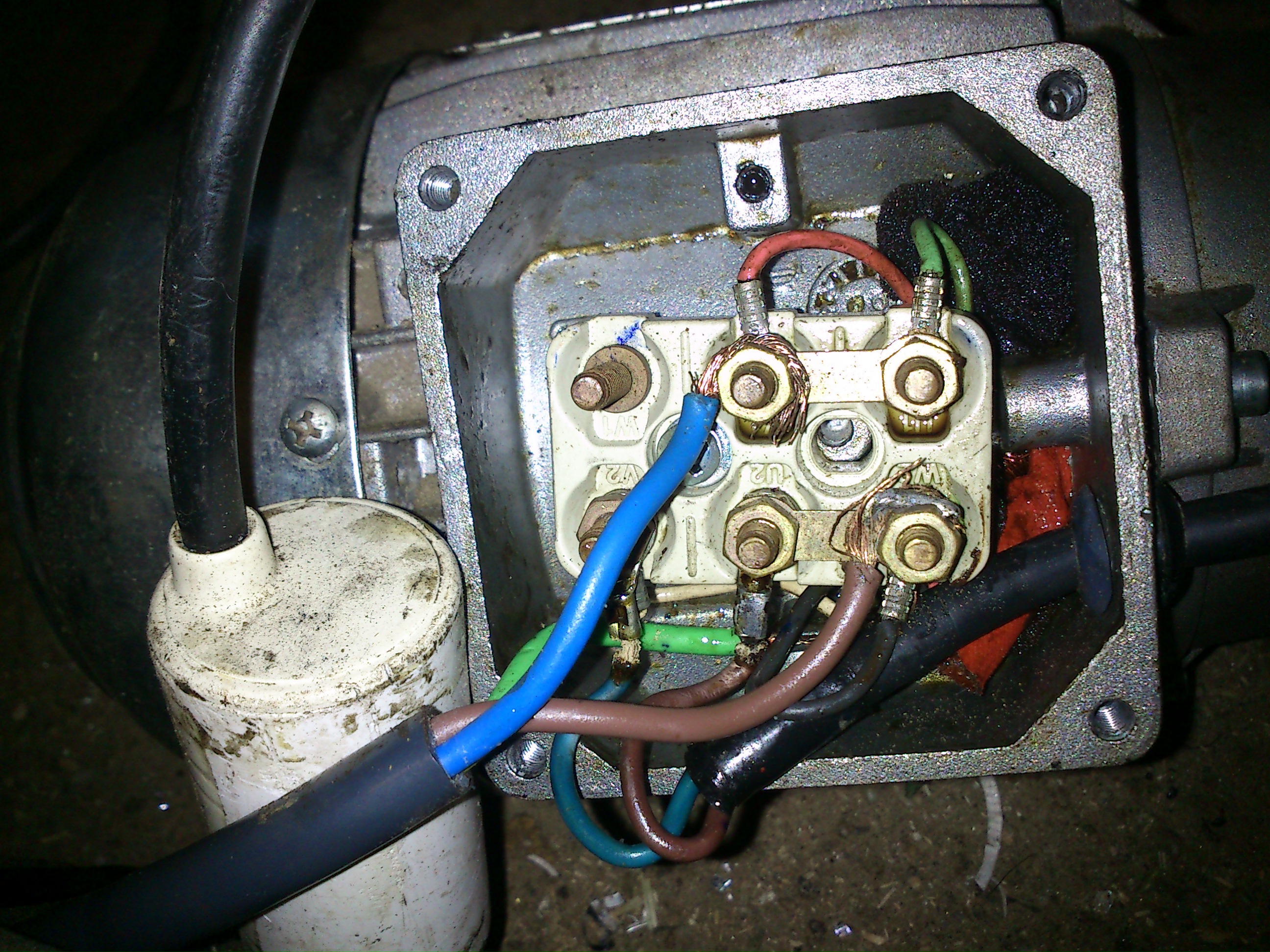

v tom motoru přece musíš mít 6 svorek, tak vyhodíš ten kondenzátor a použiješ ho jako 3fázovej nebo čemu říkáš poloprázdná svorkovnice?

Z motoru lezou 4 dráty, černý W2,bílý V2,zelený U1a růžovýV1.
Na růžový a zelený je připojený nulák U1aV1,na černý je připojen fázeW2 a na bílýV2 je připojený kondenzátor ,druhá strana kondu je naU2.
Tak nevím jestli půjde zapojit na 3 fáze.
Leda že bych dal zelený na kostru a ty tři ostaní barvy, vyrovnal na jednu stranu svorkovnice.

Z principu ne. Ten motor má pouze 2 vynutí, ne jako třífázový který má 3. Vynutí pro kondenzátor většinou ještě bývá ze slabšího vodiče.

ja bz som vymenil motor na 3F 180W povedzme iste nejaky pasuje a menic zozenies 0,370KW a je to .. potom to uz nebude problem

Máš pravdu, tadle možnost vychází jako nejschůdnější a nebudu řešit kompatibilitu měniče.
