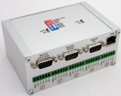

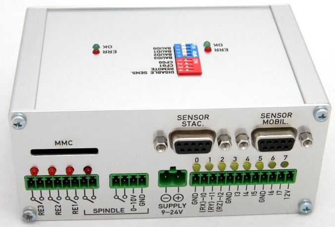

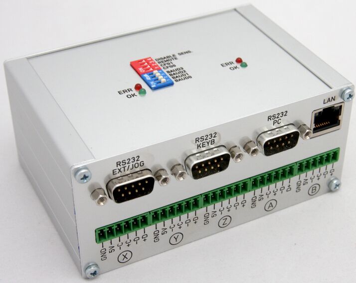

Ten kolega jsem ja, pilne jsem kreslil a psal, neni hotovo vse, ale
uz celkem hezky funguje, tak bych vas chtel seznamit:
* Jednotka PLC - technicky popis *
(22.11.2008 - P.B.)
Rozmery: 123 x 83 x 56 mm
Hmotnost: cca 300g
Zespod volitelne klips na DIN listu, nebo deska s upevnovacimi otvory.
PLC se sklada ze 2 desek plosnych spoju, jedna z nich je vypocetni, druha osetruje
vstupy, vystupy a napajeni. Spolu jsou spojeny 40 pinovym konektorem (uvnitr).
I/O deska: (PLNE FUNKCNI)
5x vystup pro rizeni driveru motoru
6 pinovy konektor pro kazdou osu (X,Y,Z,A,B)
GND napajeni pro pripadnou aktivaci Enable driveru
+5V napajeni pro pripadnou aktivaci Enable driveru (max. odber 100mA)
-CLK vystup pulsu pro rizeni driveru
+CLK vystup pulsu pro rizeni driveru
-DIR vystup smeru pro rizeni driveru
+DIR vystup smeru pro rizeni driveru
Kazda z os je samostatne galvanicky oddelena od vnitrniho potencialu, i od
ostatnich os. To muze byt vyhodne v pripade problemu s pripojenym driverem,
a zaroven se eliminuji proudove zemni smycky. Diferencialni rizeni zabezpecuje
vysokou imunitu vuci okoli i ve velmi zarusenem prostredi.
8x vstupu pro zjistovani stavu stroje
Vsechny vstupy jsou na spolecnem potecialu a cely blok je galvanicky
oddelen od zbytku zarizeni.
Kazdy vstup ma indikacni zlutou LED, takze lze i letmym pohledem zjistit,
co je sepnute, a co ne.
Spinane napeti 12V je vytazeno i na konektor. Proud sepnutym kontaktem je cca 5mA.
Kazdy ze vstupu muze byt pouzit pro preruseni prace.
4x rele pro spinani ruzne technologie
1 rele ma pevne urcenou funkci spinani vretene
3 rele jsou konfigurovatelne pro ruzne funkce napr:
chlazeni, ofuk, laser, odbrzdeni osy Z po zapnuti, zamknuti krytu behem obrabeni
kontakty rele max.30VDC/2A nebo max.125VAV/2A
V zadnem pripade NENI urceno pro 230V AC z rozvodne site !
Kazde rele ma svou cervenou LED pro indikaci stavu.
1x vystup pro programove ovladani otacek vretene
analogovy vystup 0..10V s presnosti lepsi nez 1%
spinaci kontakt pro sepnuti vstupu start frekvencniho menice
galvanicky oddeleno
1x napajeci konektor
tudy se privadi DC napajeni celeho pristroje 10..15V
na vstupu ochrana proti prepolovani
Kazdy IO na teto desce, ktery by mohl prijit do styku s nejakou neodbornou
aktivitou/omylem uzivatele, je v precizni patici, kvuli snadne a rychle vymene.
CPU deska: (AUTONOMNI REZIM ZATIM NENI HOTOVY, cca za 6 mesicu bude)
========== (HW PLNE FUNKCNI)
Jsou zde 2x 32 bitove procesory ARM.
Interpolacni procesor:
Provadi interpolace vektoru, hlida prerusovaci vstupy a sensory,
stara se o vystupy a registruje okamzitou polohu.
Muze byt ovladan v rezimu remote z PC, nebo v autonomnim rezimu
z druheho procesoru (File manageru).
max.pocet vektoru v bufferu: 320
rychlost interpolaci: 125 tis.kr./s
max.delka vektoru: 4 294 967 295 kr. (2^32-1)
File manager:
Ma k dispozici pro uschovu dat interni FRAM 32kB a vymennou MMC kartu.
V autonomnim rezimu krmi daty interpolacni procesor a komunikuje
pres textovy terminal s uzivatelem, v rezimu remote nedela nic.
Data mohou byt posilana v rezimu remote z PC pomoci programu Remote, GVP
nebo nejakou jinou uzivatelskou aplikaci, protokol je pomerne jednoduchy
v textove podobe, napr: L100,50,25 provede vektor X=100,Y=50,Z=25 kroku.
Protokol muze byt chranen kontrolnimi soucty.
Data mohou byt privadena pomoci RS232 (max.230400Bd), nebo Ethernetem
(max.921600Bd), pripadne nahrana (v PC) a zastrcena MMC karta s patricnym souborem.
V autonomnim rezimu se pouzivaji klasicke Gkody, ktere File manager prevede
do protokolu interpolacniho procesoru, a posila mu je po interni lince 3.6MBaud.
V autonomnim rezimu tudiz PC neni potreba, je to velmi vyhodne pro opakovanou
vyrobu. Takze lze napr. nahrat data po firemni/domaci LAN a pak uz bez naroku
na komunikaci a jeji propustnost poustet porad dokola. Nebo pri frezovani
slozitych 3D tvaru byva uzke hrdlo prave komunikace s PC, je vyhodnejsi
poustet autonomne, freza velmi "ozije".
Konektor EXT/JOG muze slouzit bud pro klasicke najizdeci kolecko, nebo
pro rozsireni systemu nejakou dalsi jednotkou, napr. jednotkou pro automatickou
vymenu nastroju.
Jsou zde 2 konektory pro sensory, jeden pohyblivy pro mereni vzdalenosti
nastroje a materialu, druhy stacionarni pro korekci po vymene nastroje.
Temito konektory se take muze provadet (jen servisnimi techniky)
pripadny upgrade firmwaru v obou procesorech bez rozebrani zarizeni.
Konektor Keyb slouzi pro spojeni s uzivatelskym terminalem. (NENI HOTOVO)
Na hornim krytu jsou konfiguracni switche pro volbu komunikacni rychlosti,
volbu rezimu a pripadne vypnuti nepouziteho sensoru.
