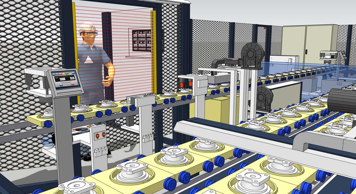

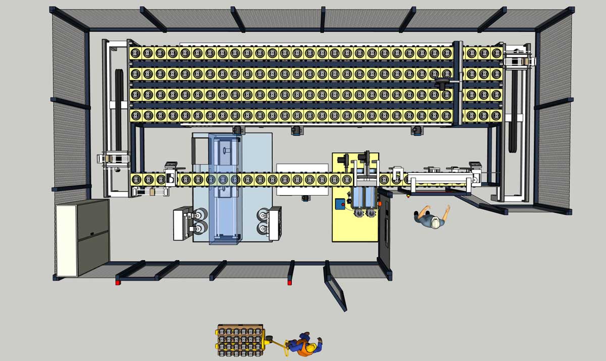

Jeden velký a zásadní rozdíl:
Toto jsem udělal v SketchUpu asi za půl dne.
1. vypadá to hezky a pro prezentaci super nástroj
2. udělat to v konstrukčním CADu by zabralo ani nechci vědět co
3. podle tohoto to nikdo nikdy nedovede vyrobit - nejsou výkresy, rozměry jsou od pasu, nic na sebe přesně nesedí
Z toho plyne že máme SketchUp na prezentační věci a Inventor na něco co se už bude muset podle toho vyrobit.
