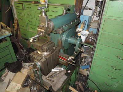

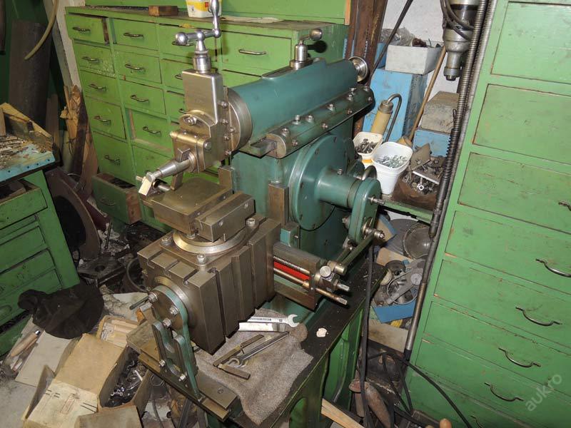

Tahle šla nedávno na aukru. Sakryš, že já do toho nešel.

Byla za 16 100,-
http://aukro.cz/hoblovacka-zeleza-i4542812181.html" onclick="window.open(this.href);return false;

Vypada, jako nova to si nekdo udelal peknou radustku.

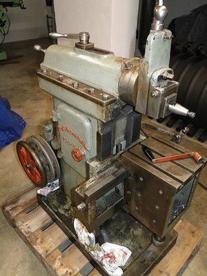

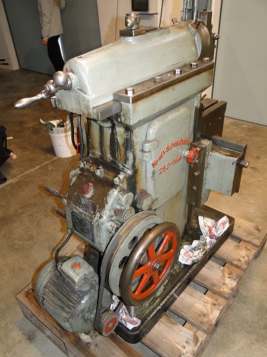

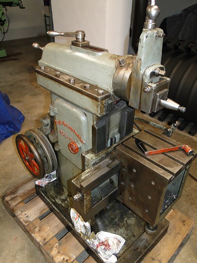

apropo neví někdo co to mám za stroj? obrázek z bazoše před koupí: ObrázekObrázek
tadyk u mě:Obrázek ObrázekObrázekObrázek

Tak jsem si udělal radost a koupil jsem si obrážečku. Nevíte někdo co to je za typ?

... tyhle stroje bohuzel podobne stesti nemely :-(
