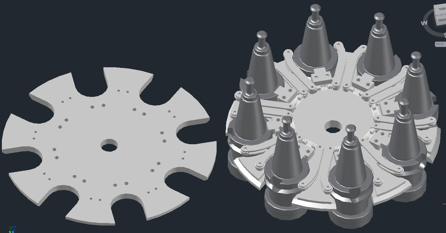

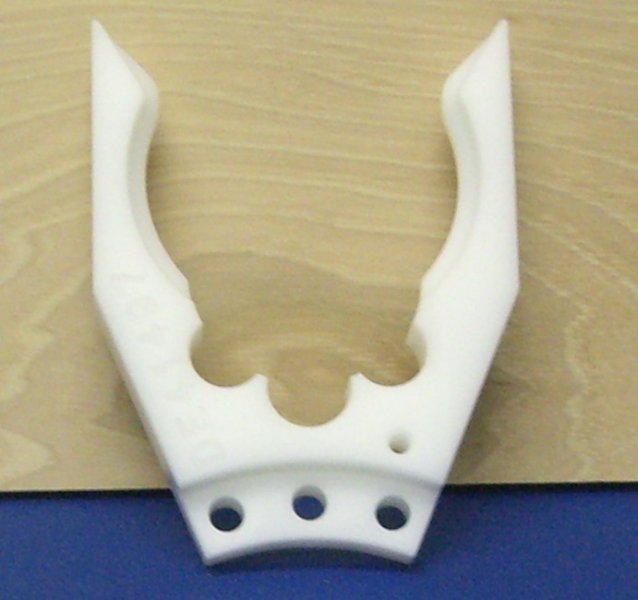

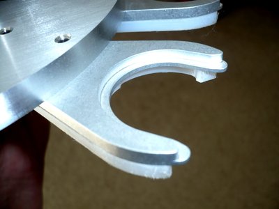

Začínám koumat na ATC pro mojí frézku a nikde jsem nenarazil prodejce lůžek - kleští - uchopovače do zásobníku pro ISO40
Myslím tím za rozumnou cenu
Nenazazil jste někdo na něco?
Něco v tomhle tom stylu ale s pojištěním polohy a rozhodně né za 50babek :D
Příspěvky: 8995
1. 10. 2014, 12:43

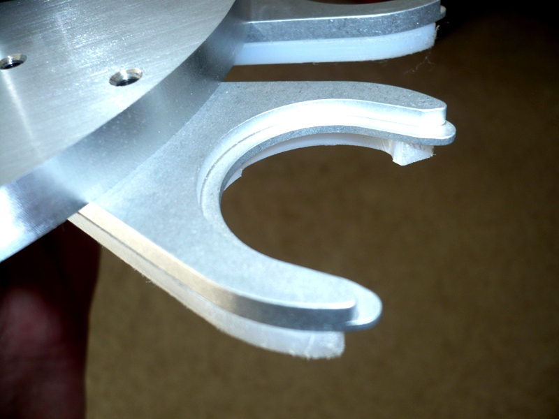

si to vyfrézuj za 50dolarů jich budeš mít materiálově celou sadu.. taky jsem hledal a prostě mi nepřišlo jako rozumné to kupovat .. když to bude stát 150kč což mě připadá odpovídající tak nemá smysl se s tím dělat ale takhle bych už ládoval CNCčko.. ..

Tiež by som sa prikláňal za výrobu. Veľa inšpirácie sa dá nájsť na nete, viď. foto. Ak by bol záujem, môžem dodať aj nejaký výkres/model.
Ľuboš

Připadalo my zbytečné vyrábět něco co má výrobní cenu cca 20 - 25kč natož to kupovat za 50babek :D

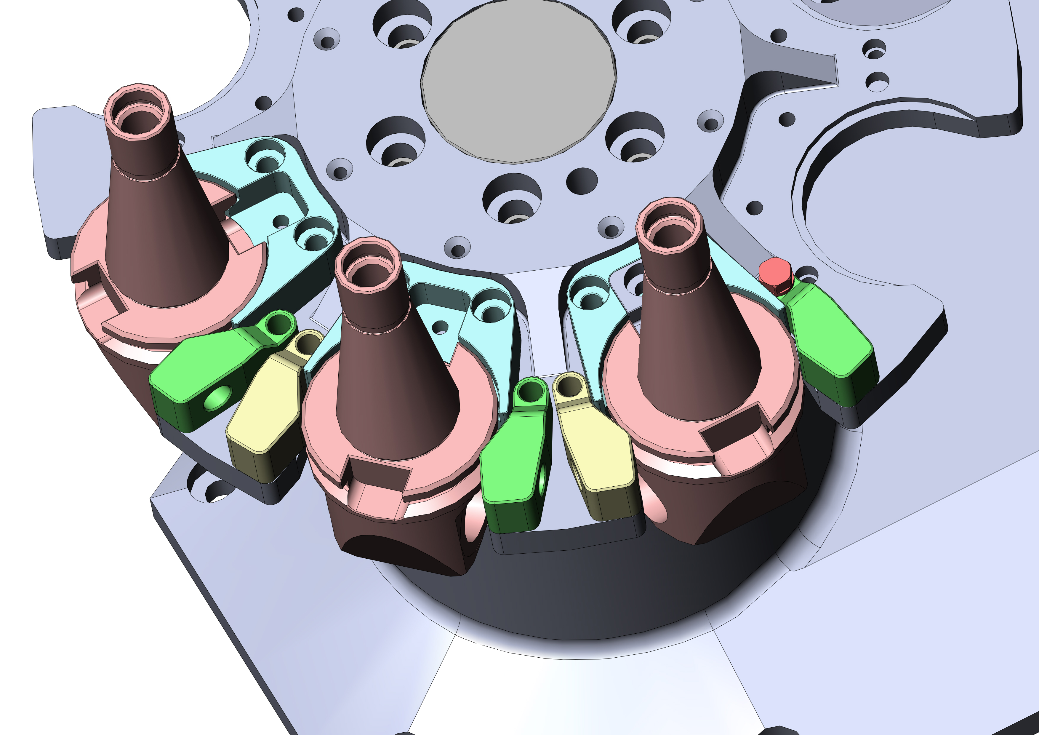

já to má podobné, jen tam nemám nakreslené pružinky mezi pacičkama

Myslím že pojištění polohy budeš muset dát níž aby ti nenabouralo vřeteno je to špatně vidět z tohohle pohledu a zřejmě i packy bych snížil pod úroveň kroužku pod kuželem
Jinak je to hezky vymyšlené
FuN
Příspěvky: 292
Registrován: 12. 4. 2007, 6:57
Bydliště: Choceň
25. 10. 2014, 9:03
Na obrázku to je blbě vidět, ale čelo vřetena je nad pacičkama, není to moje myšlenka, ale viděl jsem to takhle na starý vrtačce Elha, bylo to takový blbovzdorný, žádný praskání segmentů.

mimochodem ty to koncipuješ na tyhle prodloužené kužely, které tam máš namodelované?
FuN
Příspěvky: 292
Bydliště: Choceň
25. 10. 2014, 9:12
já vím, je to blbost, mají tam být krátké, ale mám jen takovýhle na ruční výměnu, tak je tam dám, škoda je vyhodit
Příspěvky: 8995
25. 10. 2014, 9:20
ono je to ve finále asi jedno, jen budeš muset mít větší zdvih na výměníku (případně vřetene) což zásadní problém není, a bude se hůř vyrábět vřeteno, už takhle tam jsou dost hluboko tolerované rozměry pro posuv té kleštinky a takhle se ti posunou ještě o nějakejch 30mm hlouběji..

Vím, je to takový divný, použít tyhle držáky do ATC, ale chci zkusit tam nedávat vtahovací kleštinu ale pouzdro s kuličkama, tím by se měl zjednodušit vniřní tvar dutiny, hlavně přechodové tvary, doufám.
Příspěvky: 8995
25. 10. 2014, 11:36
uvidíš, ono to ve finále jestli kleština nebo kuličky vyjde skoro nastejno.. když jsem sháněl někoho kdo to vysoustruží tak právě ta dutina byl největší opruz.. a mít to ještě o 3cm dál to ten opruz násobí :D, další kdo řve jsou brusiči.. ono brousit něco na dvě stovky průměru cca 20 hluboko v díře.. však uvidíš..

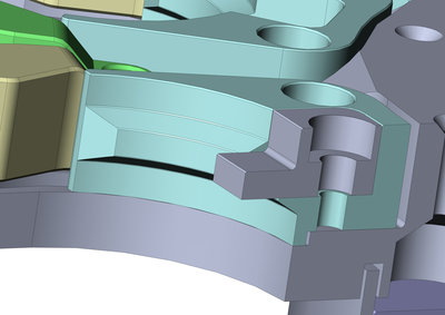

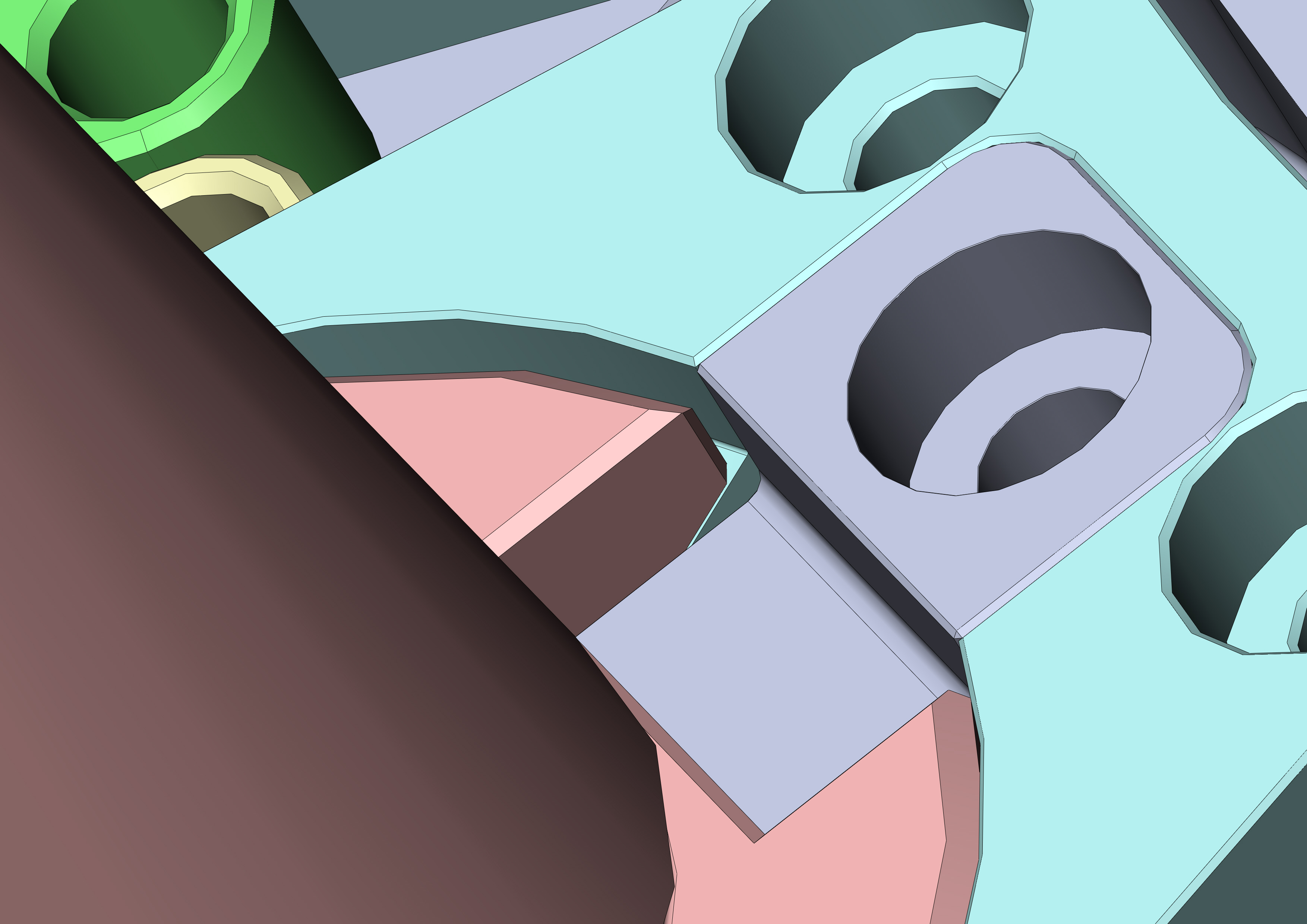

FuN píše:Na obrázku to je blbě vidět, ale čelo vřetena je nad pacičkama, není to moje myšlenka, ale viděl jsem to takhle na starý vrtačce Elha, bylo to takový blbovzdorný, žádný praskání segmentů.
Čelo vřetena jistě ale zámek - kámen již musí bejt alespoň na kousek zasunuty v nástroji
A myslím že tobě se tam kámen nevejde protože pojištění polohy v kotouči máš vysoko
Rozumíme si?

jj asi rozumím,ale pro aretaci tam mám vybraný kámen, tak doufám, že se to tam vejde, takto už to mám vyrobené a bohužel s tím nic už neudělám
