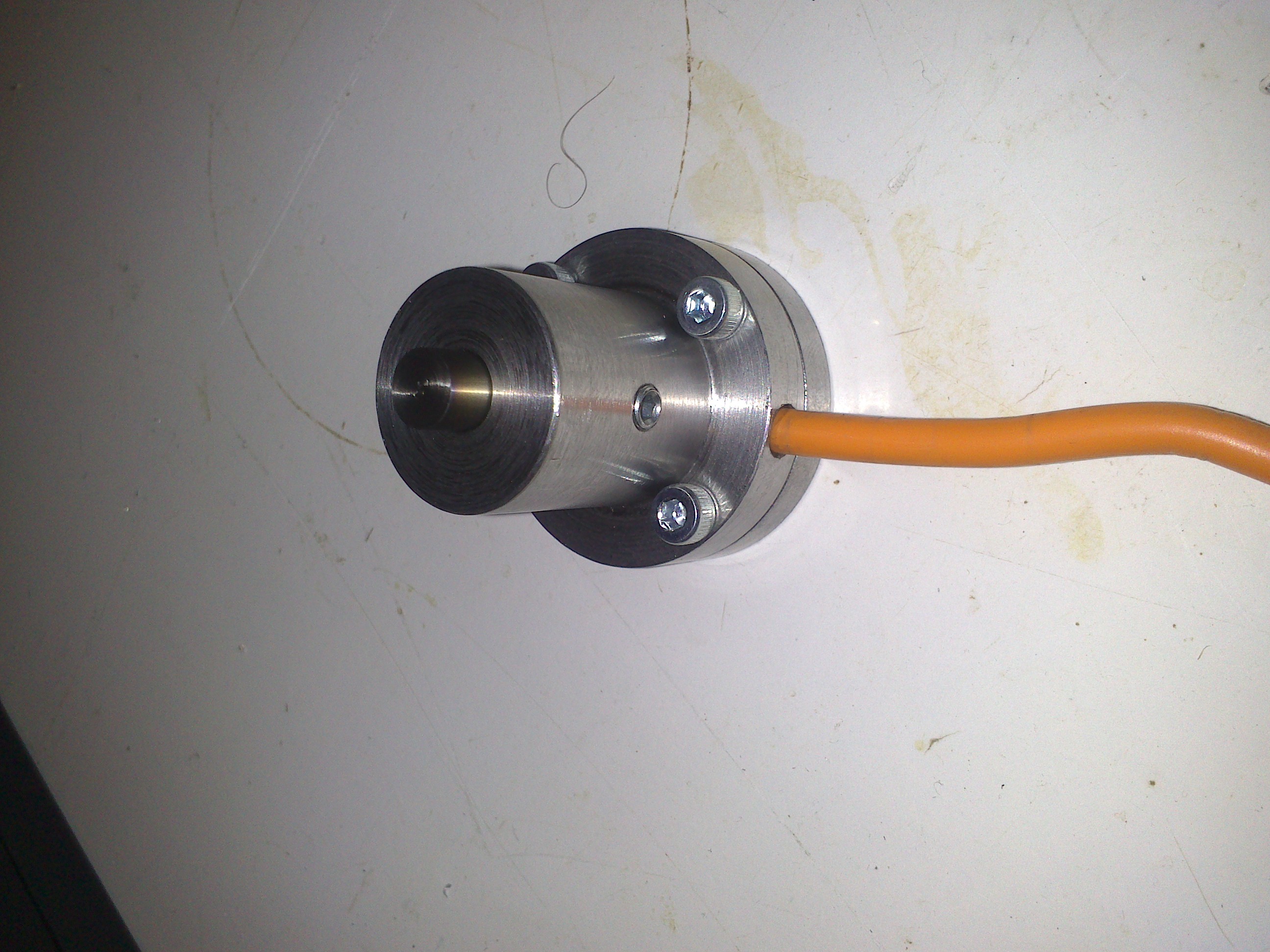

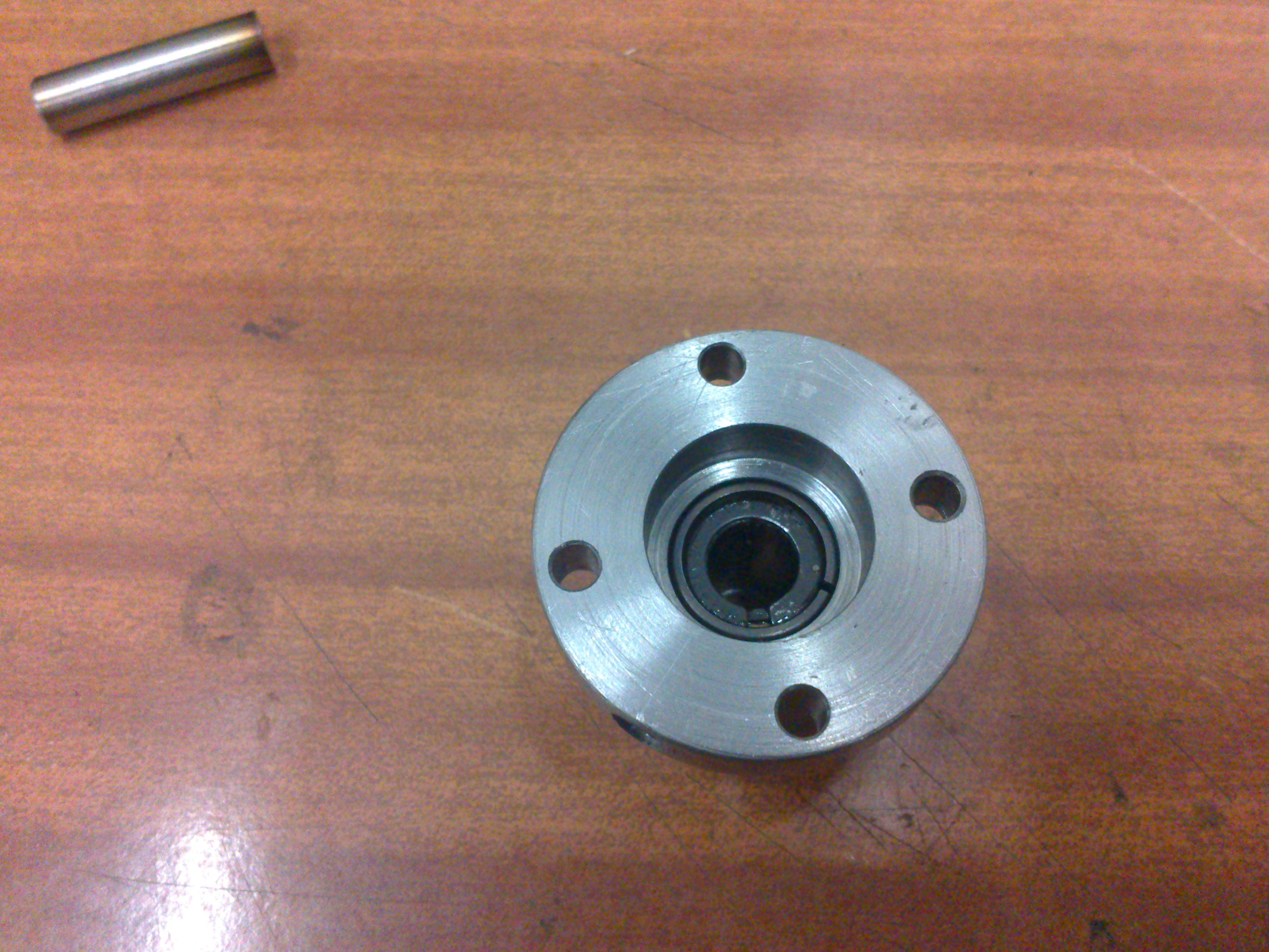

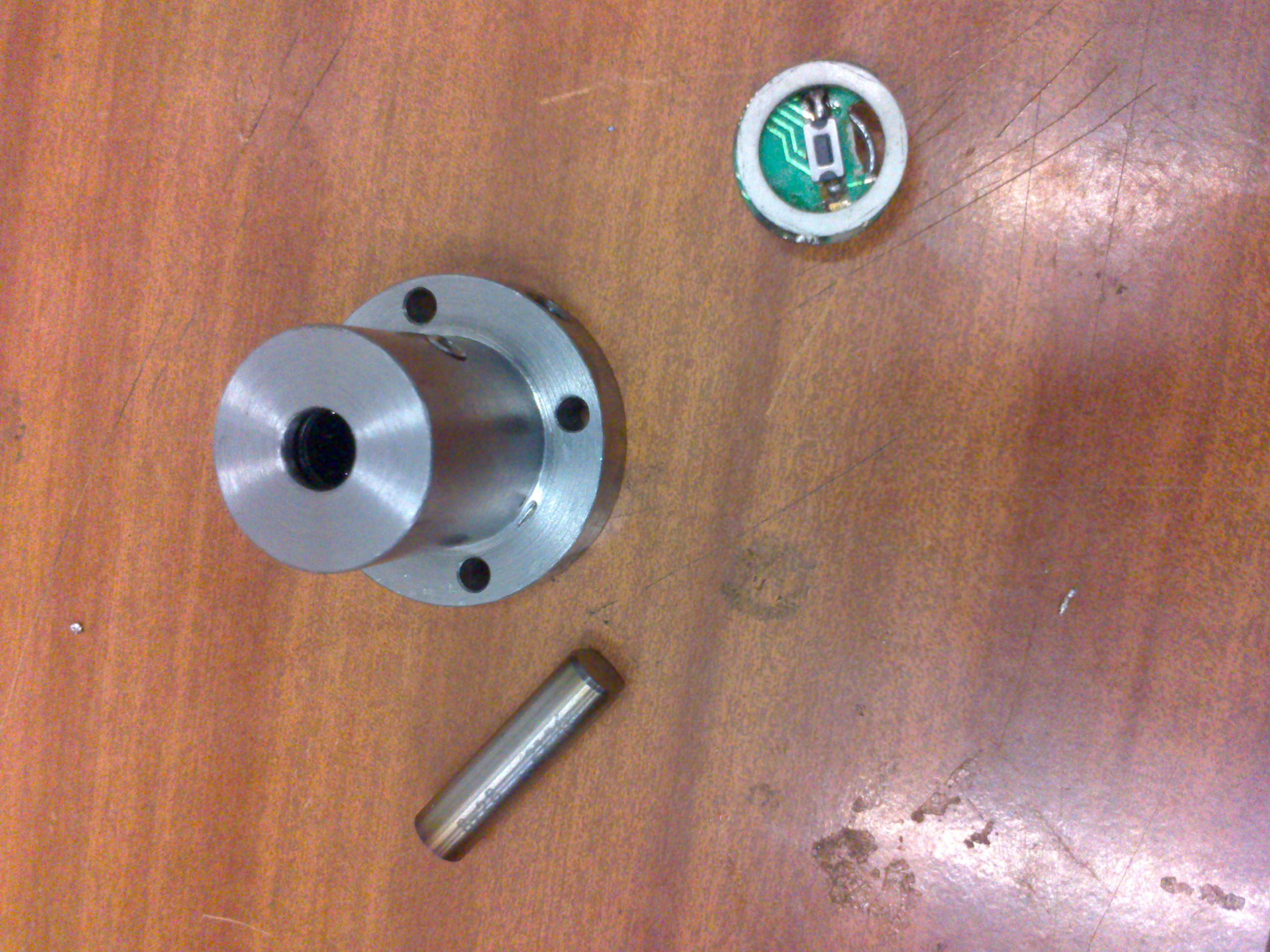

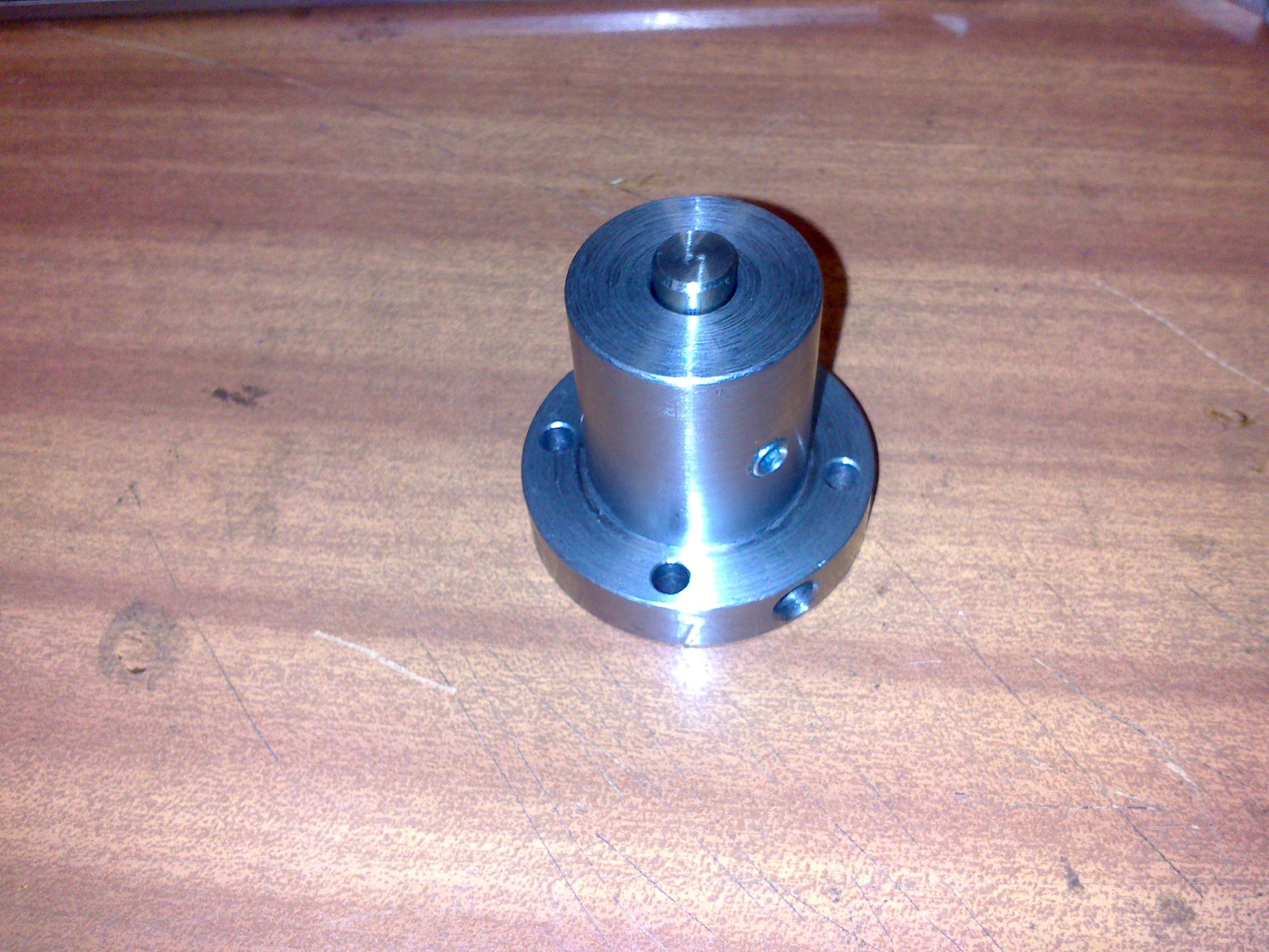

pre moje male cnc som si spravil snimac na odmeriavanie vsky nastroja.
telo je vysustruzene z gulatiny priemeru 40mm.
vnutri je linearne lozisko pre nepodoprenu tyc priemer 8mm s nastavitelnou volou (nastavuje sa cervikom na tele snimaca).
ako dotykovy valcek je zabrusena stopka zo zlomenej stopkovej frezky priemer 8mm.
ako samotny snimac je pouzity mikrospinac (tento konkretne z notebooku).
mikrospinac ma zdvih 0,22mm a opakovatelnost neprekracuje 0,02mm co mi uplne postacuje.
dps s mikrospinacom je od tela oddelena zvrchu silonovou podlozkou a od spodu je dps pritlacana pruzinou.
pruzina tam je z toho dovodu, ak nezareaguje kontakt v mikrospinaci, tak aby sa neznicila frezka a mam teda cast stlacit e-stop.
zdvih pruziny(dps) je cca 5mm.
snimac je robeny tak, ze spodny diel sa da odsrobovat a cely snimac sa da prisrobovat k stolu.

dnes som skusal snimac na meranie nastroja.
tu je kratke video z testovania:
https://www.youtube.com/watch?v=2Dw14AL-xsY" onclick="window.open(this.href);return false;
https://www.youtube.com/watch?v=OFhv4PMVwf0" onclick="window.open(this.href);return false;
namerane hodnoty:
56,043201
56,053335
56,043367
56,052338
56,05184
56,043201
56,061642
56,053169
56,05184
56,061642
56,053169
vysledok (maximalna - minimalna): 0,018441 mm
na jednu stotinu frezovat neplanujem vzhladom na pouzite konstrukcne diely, ktore som pri stavbe pouzil (trapez, plastove matky, podoprene/nepodoprene tyce) takze tato presnost mi uplne postacuje.

tak dnes som skusil merat presnost snimania vysky nastroja. sondu na meranie vysky som zakazdym meranim zlozil a znovu polozil na stol. tiez som meral na roznych miestach stola pricom na kazdom mieste som urobil par merani. este pripomeniem ze mikrokrokovanie je nastavene na vsetkych osiach na pol kroku (jeden krok motora je teda 0,01mm). dalej je nutne spomenut ze vyrobca podoprenych tyci udava maximalnu dosiahnutelnu presnost 0,05mm (co mi uuplne postacuje). na konci su zhrnute vsetky mozne priciny a zdroje nepresnosti.
tu su namerane hodnoty:
30,75
30,77
30,76
30,76
30,77
30,75
30,76
30,77
30,79
30,75
30,78
30,77
30,79
30,77
30,75
30,77
30,76
30,77
30,79
30,78
rozdiel je teda 0,04 mm. priznam sa ze az taky rozdiel som necakal ale aj tak mi to uplne staci (alebo bude musiet stacit? :) )
nastroj bol pouzity gravirovacia freza 0,2mm a nikdy nesla na stred snimacieho valceka. valcek je navyse bruseny na sustruhu a nie je bruseny na stotinu.
tu su mozne zdroje nepresnosti:
-trapezove tyce v kombinacii homemade silonovych matic
-pruzne hlinikove spojky z ciny
-zle nabruseny valcek
-podoprene tyce priemer 16mm
