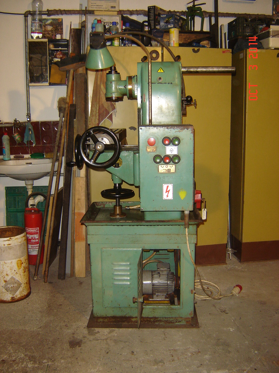

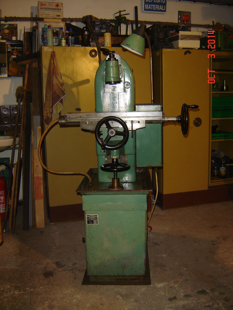

Pro rozšíření našich obzorů, zde dávám malý medailonek o frézce kterou mám v dílně:
Typ: FWE16
Výrobce: PONAR-RENO Kombinat gospodarki parkiem obrabiarkowym zaklad remontowy obrabiarek w Ciechanowie (to bude asi někde ve Švýcarsku :wink: )
Rok výroby: 1989
Váha: asi 200 Kg
Výkon elektromotoru: 0,75 Kw
Otáčky vřetene: 112,180,280,450,710,1120,1800 ot/min
Dutina vřetene: Morse 3
Posuvy: Ve všech osách pouze ruční
Svislý posuv Z: 680 mm
Příčný posuv Y: 130 mm
Podélný posuv X: 410 mm
Dělení noniusů: 1 dílek-0,1 mm
Rozměry stolu: 600/162
Zásobník a čerpadlo na chladícína kapalinu je umístěno v podstavci frézky, obsah 8 litrů.
Hlavní výhoda této frézky je, že když jí fotíte, tak si jí můžete v dílně svépomocí otáčet jak uznáte za vhodné :wink: .

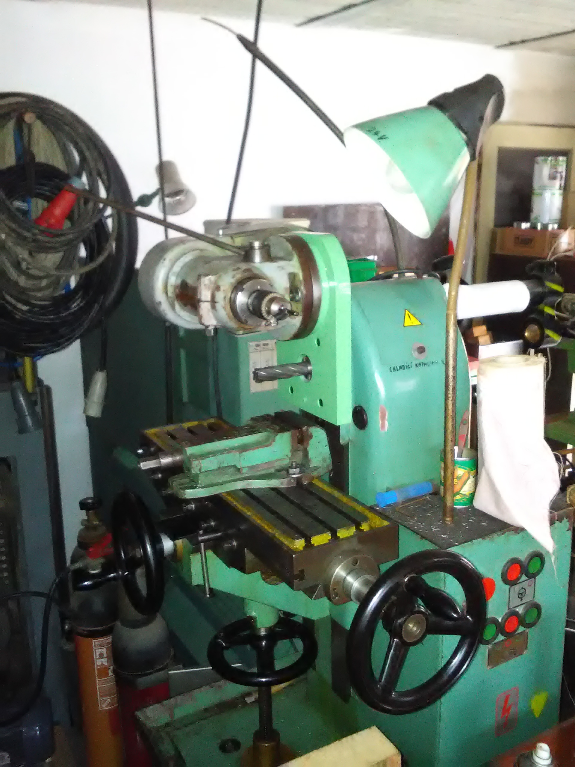

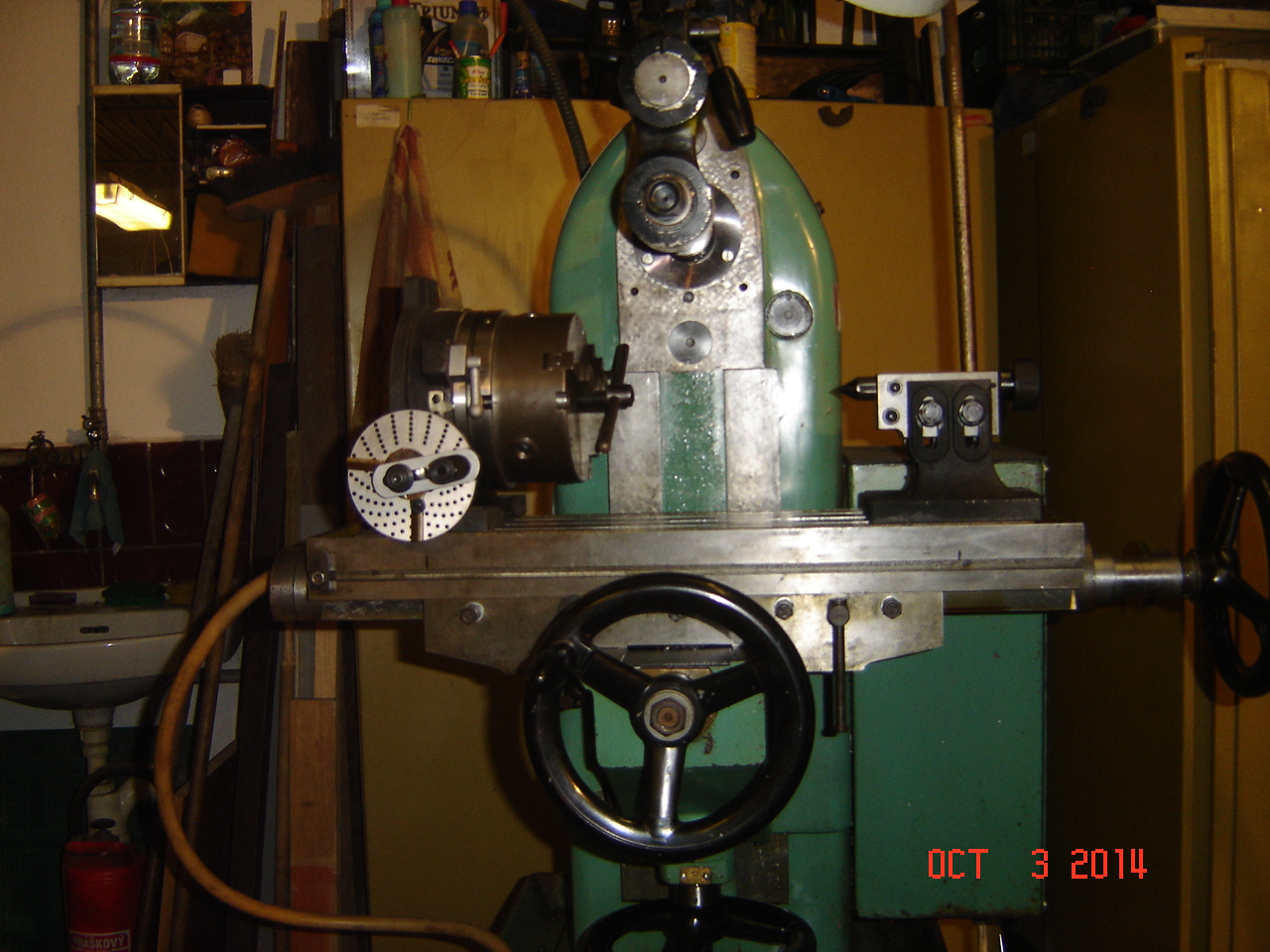

Pár fotek: s vertikální naklápěcí hlavou

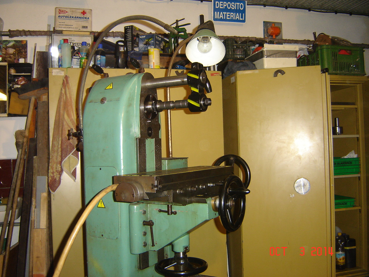

,pro horizontání frézování

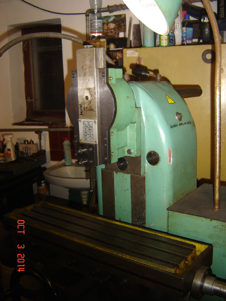

,s obrážecí hlavou (dráha nože 55 mm)

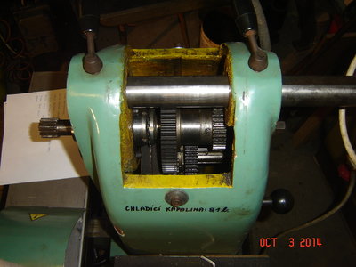

,pohled na předlohu

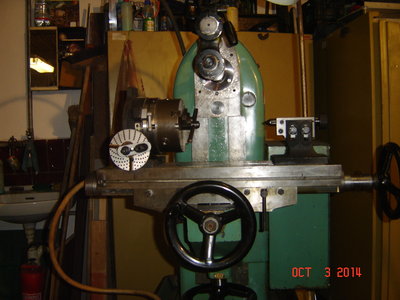

, takto to vypadá s otočným stolem Vertex HV 6
Je to né příliš přesná frézka,osa Z se velmi špatně ovládá,výhoda je že konstrukce je dostatečně tuhá,a celá frézka je (řekl bych) pro svůj účel kvalitně vyrobená.

je to poctivě udělané
zásadní problém toho, že je to "né příliš přesná frézka" je
a) seřizování vůlí vedení lištami přitlačovanými šroubky na X, na Y je dokonce šroub s kličkou pro operativní přitahování a povolování za provozu
b) tím kolem na Z se blbě přidává na Z dejme tomu po setinkách a vůbec se to blbě ovládá, schází převod
jinak tuhost a kvalita zpracování je o dva řády větší než dejme tomu BF20
taky to má těch 300 kg.....

Hm, to ovládání Z je trošku nešťastně vyřešený, když obsluha potřebuje točit kolem, tak se musí přikrčit a
a) sleduje nonius a nevidí na obrobek a nástroj, přičemž má temeno hlavy v úrovni obrobku a nástroje (to je tak si vzít helmu)
b) nesleduje nonius, ale jak je sehnuta k ovládacímu kolu-má obrobek a nástroj ve výši očí a nebezpečně blízko.
Přemýšlel jsem, jak to vyřešit, buďto tam dát úhlový převod, ale to by vedlo k ubrání prostoru v ose Z a toho už je tam teď málo, nebo tam dát nějakou vertikální hlavu s výsuvnou pinolou (kterých se všude válí mraky a lidi jsou rádi že se jich zbaví :lol: ). No, zvykl jsem si a až tak moc mě to nepálí...

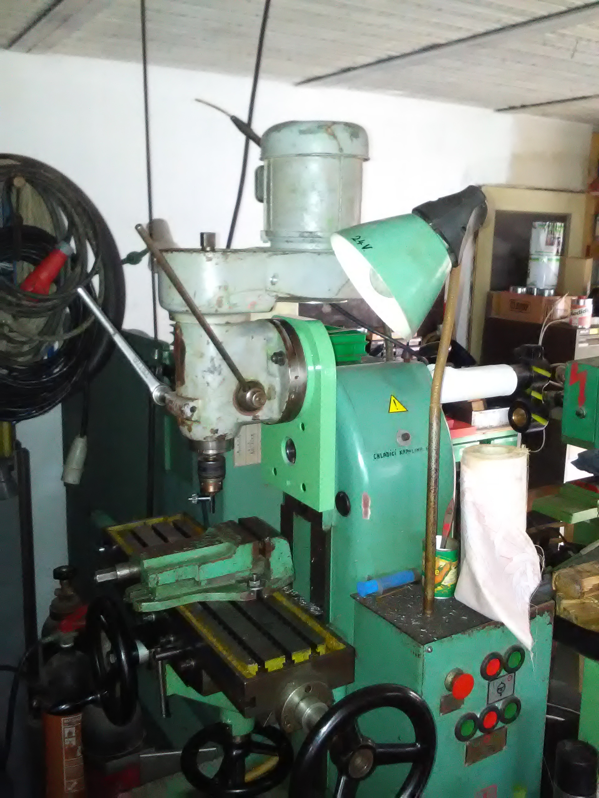

Přibastlil jsem si na frézku rychloběžnou hlavu s výsuvnou pinolou, abych mohl lépe a radostněji vrtat a používat malé nástroje, mám to naklápěcí a nechal jsem si tam díru pro horizontální frézování, abych tu hlavu nemusel tak často sundávat, jen sklopím hlavu...tak jak jsem z domova zvyklej :?

Pěkný.... šikula !!!!! :wink:

Palec hore pekná mašinka :wink: taká menšia hlava by sa aj mne páčila na moju F1jčku

Moc pěkné. :) Ta by se mi také moc líbila v dílně. Není to žádná velká a těžká produktivní potvora, ale na občasné drobné práce akorát. Kam se na takové chodí? Co myslíš tím "ne příliš přesná". Má velké vůle na vřeteni? Jsou opotřebované matice (popř. šrouby) na posuvech nebo kluzné plochy? Nebo jen to horší nastavení osy Z?

Prosím tě, podobných frézek se všude válí mraky, každých pět až deset let na podobnou v inzerci narazíš. A že to není produktivní mašina, to jsou řeči, jenom já co jsem na ní vyprodukoval olámaných nástrojů... tak jsme se zasmáli a teď vážně, k té přesnosti, je to dáno konstrukcí, není to nástrojářská frézka ale taková spíše zámečnická pomocnice.
